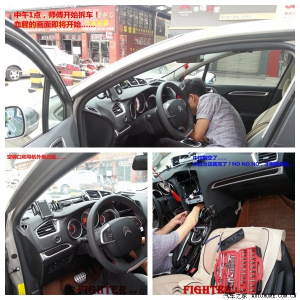

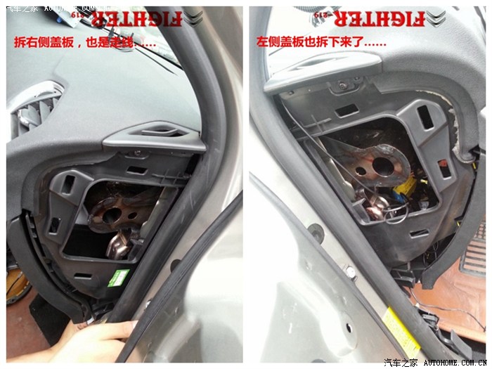

以下几张是加装全景可视的!拆得个稀巴烂……

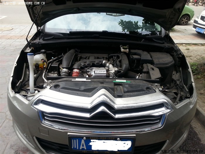

原车的近光灯拆下!大家注意,夏朗的近光灯型号是H7没错,但是固定方式比较特殊,有个塑料支架,PPS:
如果大家想在马云家买一体化氙灯,这个一定要问清楚有木有支架,没支架是装不了的
(不过我建议别买一体化了,我在咸鱼上买过一个夏朗车友的二手一体化氙灯,每个灯泡联接着一大坨东西,安定、解码器、高压包……我自己摆弄了1个下午,找了2家修理店,楞个没把这坨东西塞到灯罩里面去……最后只能跟车友Say Sorry ,退货了……)

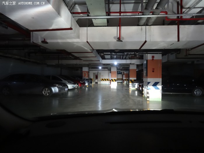

先来个地下室的!
号称宇宙无敌的……卤素灯
近光+LED远光
近光+LED远光+射灯(我称之为亮瞎眼模式)

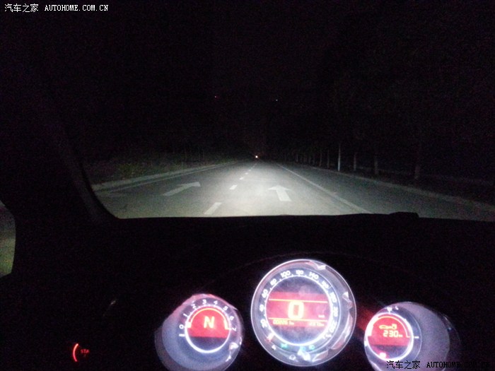

室内的远光
国道远光(别说我危险驾驶,请看我滴速度是0,当时是停车拍的。主要当时属于新手,害怕,如果是现在的话……我还是要准守交规,停车拍摄呵呵)
