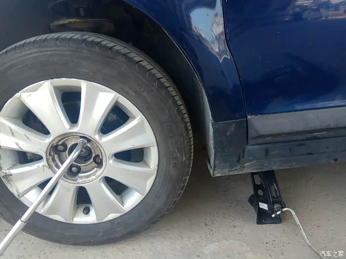

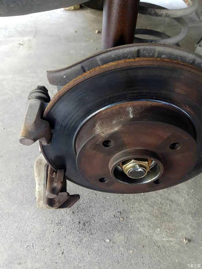

拆下轮胎,用17号套铜。

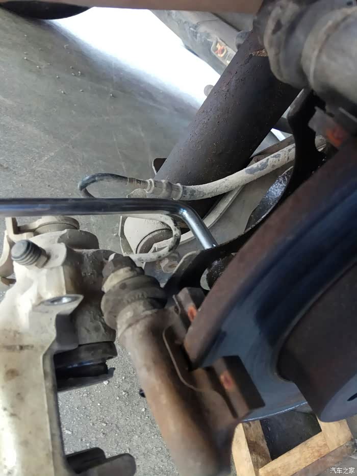

拆下刹车,用T50内六角板手
分泵也拆下
这个也需拆下才能拿出刹车盘

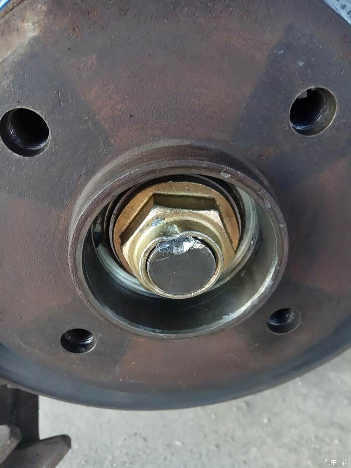

把这个敲平一点,然后用32号套铜扳手搞定。

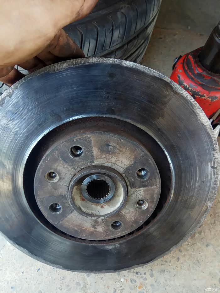

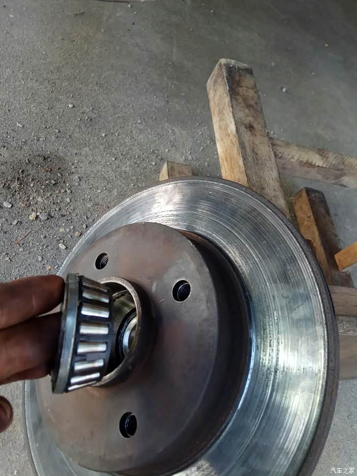

把刹车盘取下,轴承如图

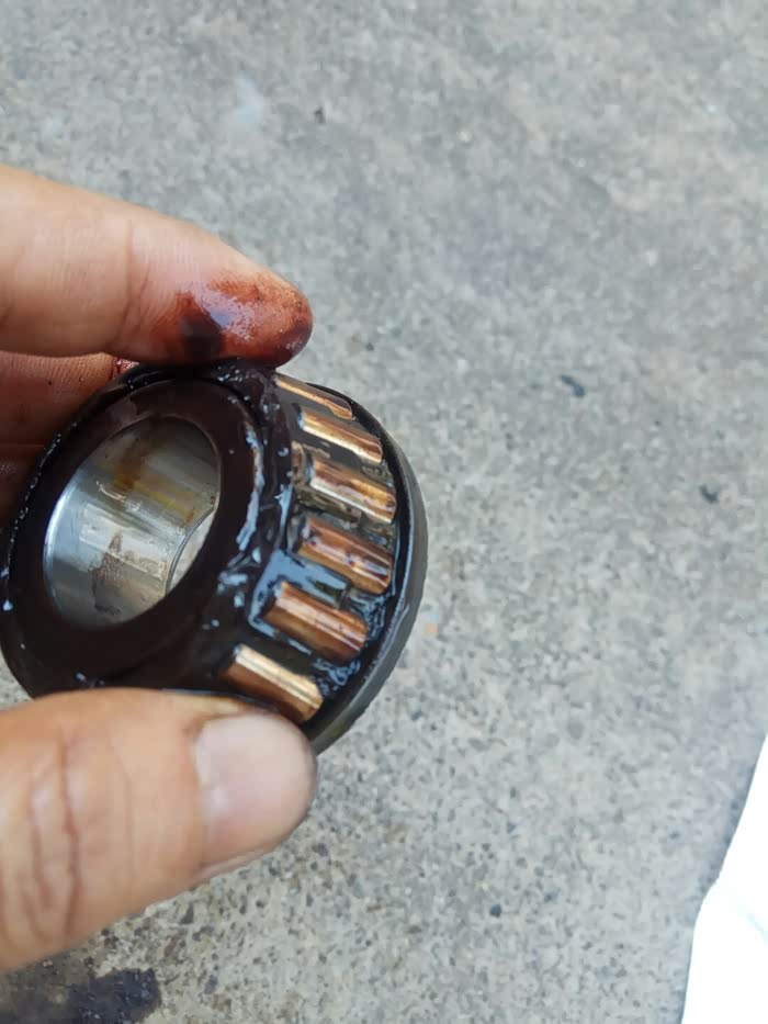

,把轴承内拆下,因为仅仅是保养,不需拆外沿,见下面图
这是另一半,上面的一半用起孑轻敲就可拆出
这就是拆下的
另一边

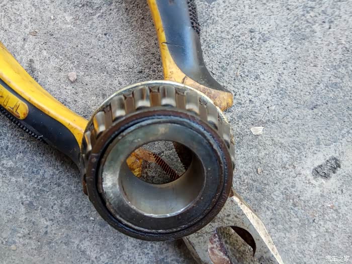

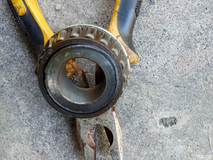

这是一个轴承的,肯近ABS侧的更黑,油都干了,这是异响的根源,滚珠经清洗后检查,没什么问题,不花不坏,完全可继续来十万公里
这是用柴油清洗的过程,打了五块钱柴油,一半都没用到
这是清洗后的效果,光照依旧

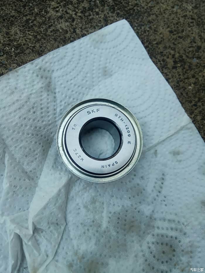

SKF原厂件??

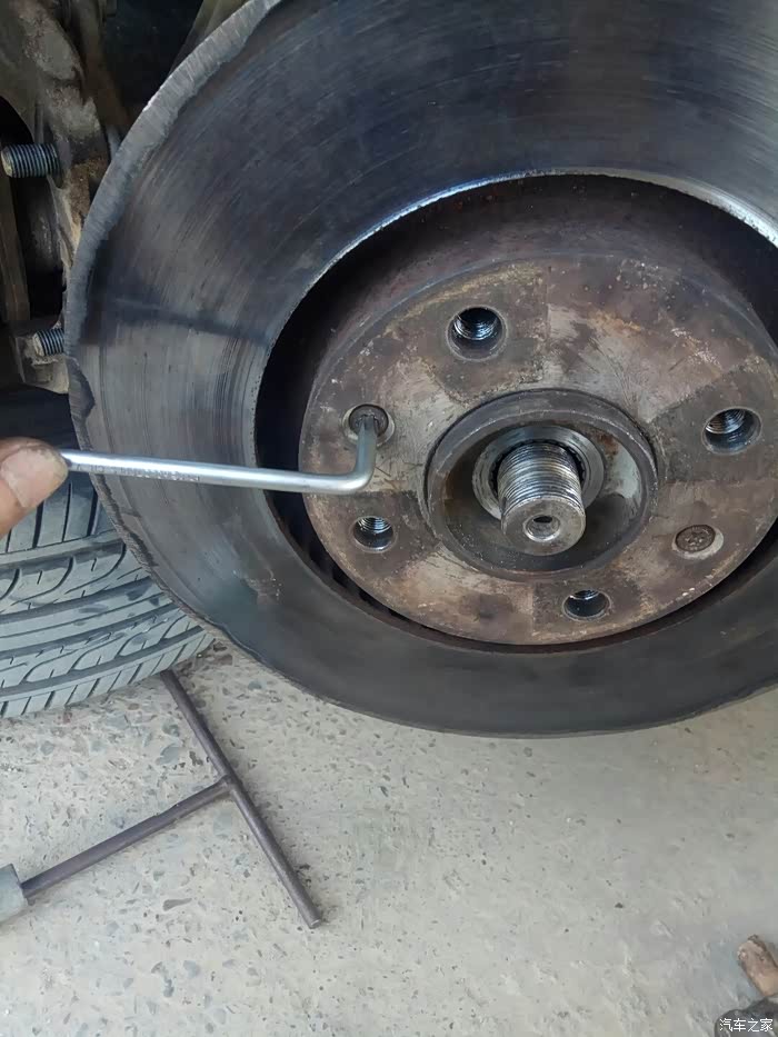

准备更换前轮!若后轮都不能完成的朋友,不建议搞前轮!因为前轮要比后轮难很多!继续上图!!

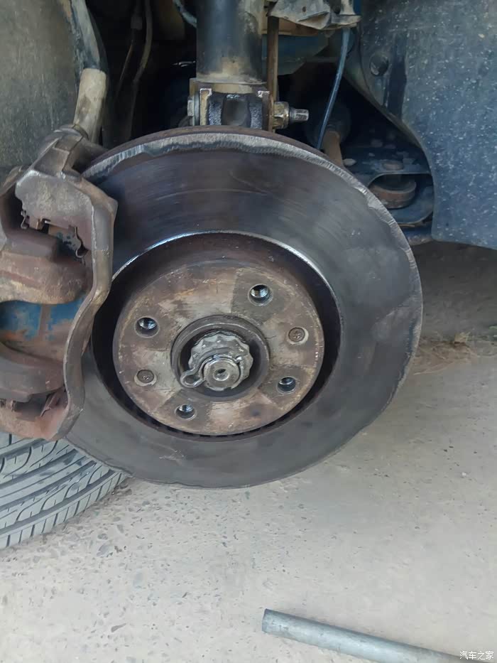

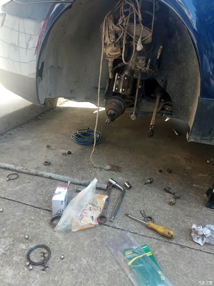

拆下轮胎!然后拆刹车盘!

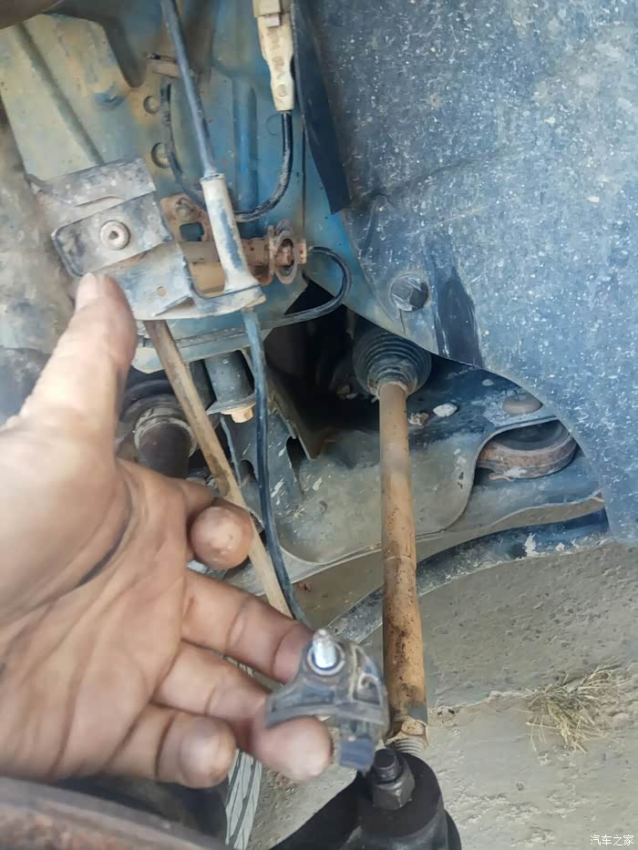

把测速传感器,同时也是ABS传感线拆下

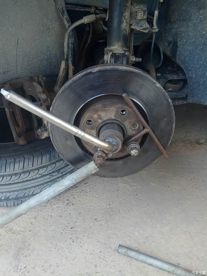

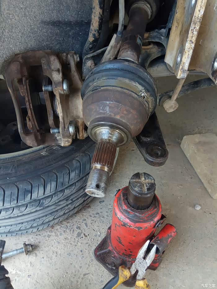

把轴上螺帽用36号套铜拆下!
T30内六角拆

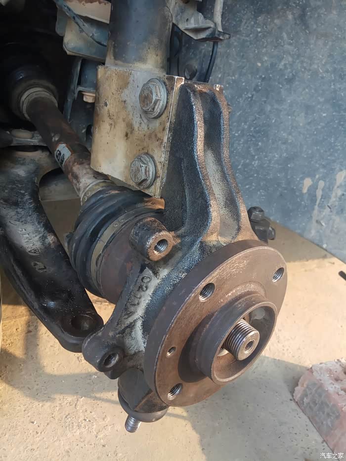

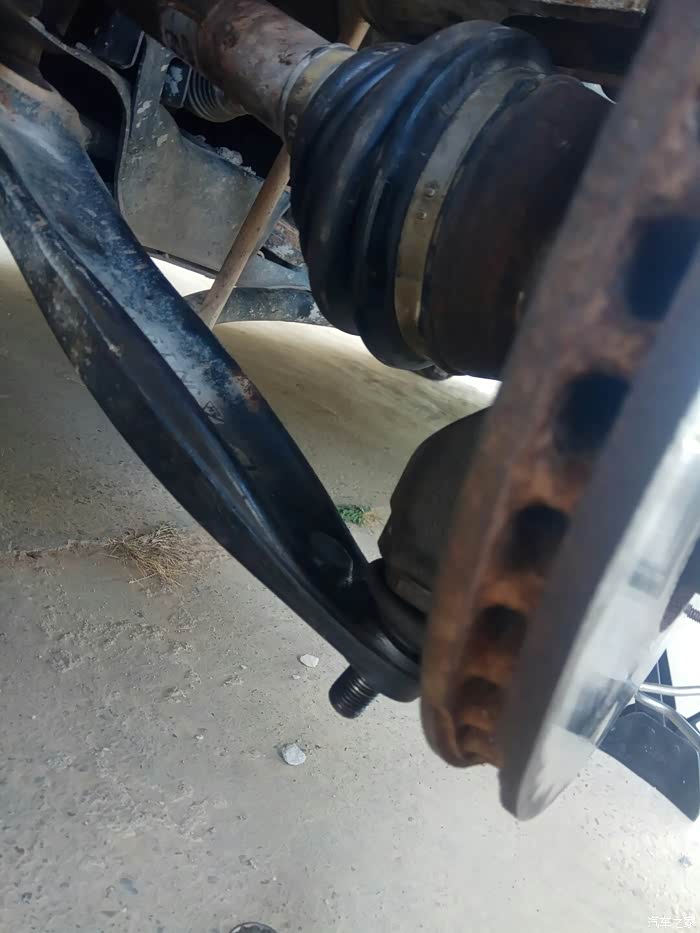

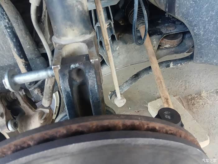

这个是重难点,下摆支架,必须要把这个弄松,才能把其它的拆下
方法如图,先顶起,用锤子下锤支架,使之露出图中白色的锥形轴,然后再拆其它的

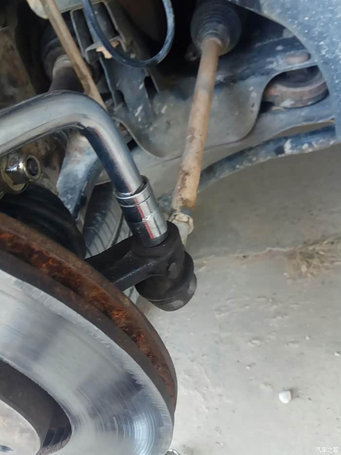

14号工具伺候
 18号工具,两边,否则会转

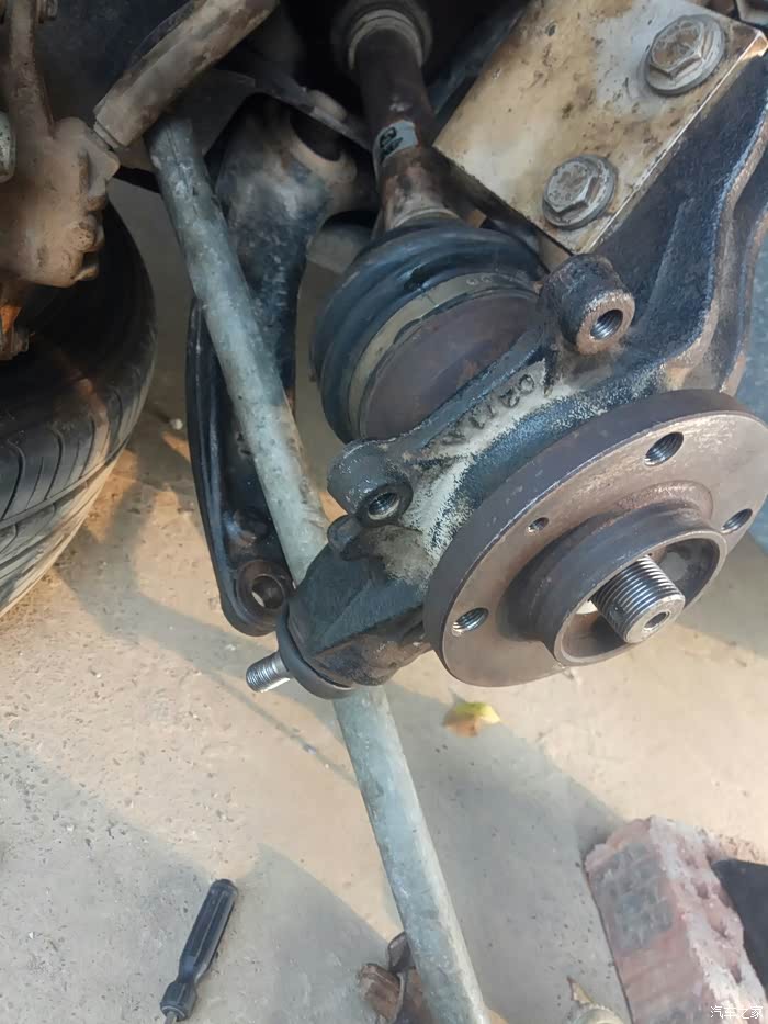

拆下
拆成这样

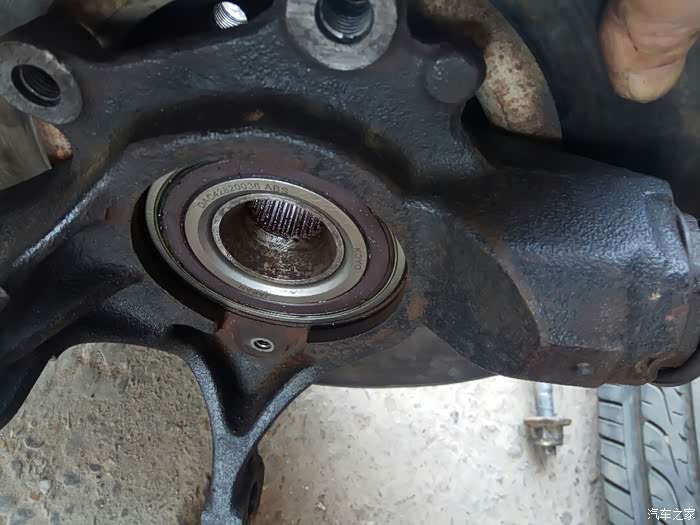

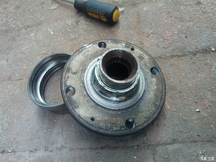

轴承
另一面

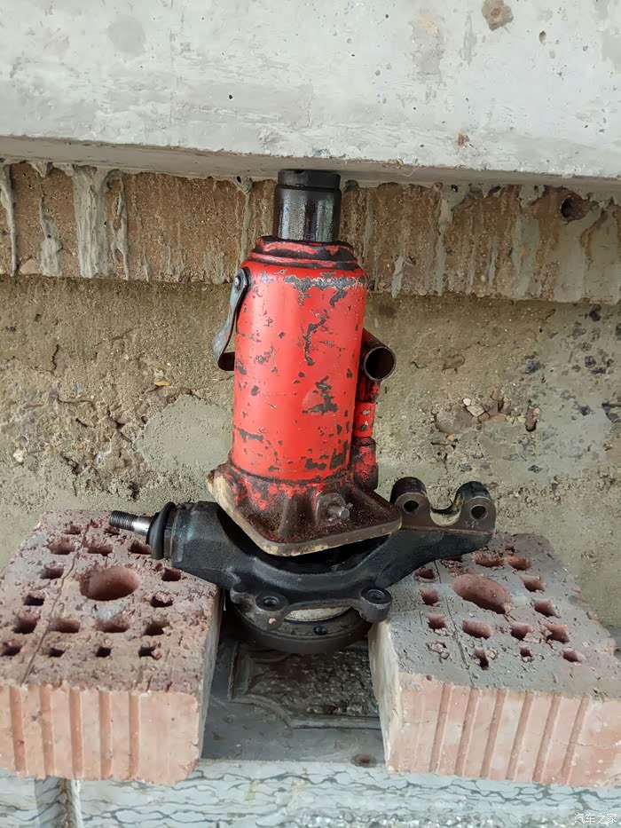

准备把轴承拆出

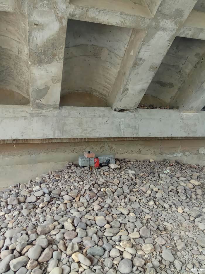

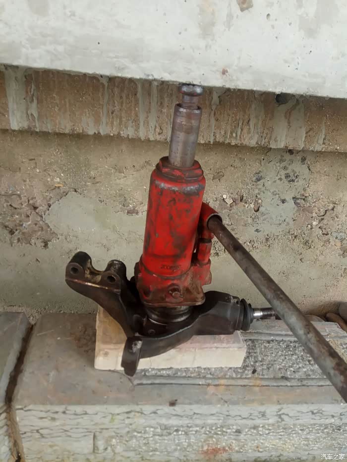

自制压床
自已动手最大的问题是没有压床,我是利用桥底的一个台阶来解决问题

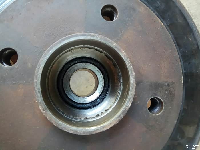

前轮只能换,不能像后轮一样保养的原因是压下后,变成这样,只能暴力破坏!
我不知若打油后,装上是否能用?反正我不敢赌,我是换新的

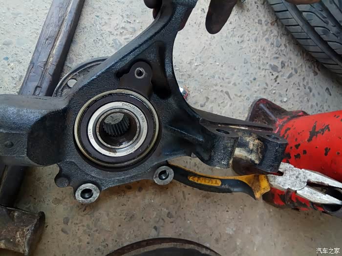

压好,标日本产,不知道真假
回装
,先装上面的,下面这个需用杆子用力压下,才能装上,^
压床
