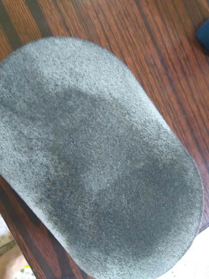

各大品牌黏土 去除漆面凸起和一些氧化层 常年吸附在漆面表层的脏污 铁粉和柏油
漆面清洁剂 作为黏土之后更为深度清洁也可以单一使用
去除漆面深层污渍 去除油膜
经常有养护或者半年内有做过黏土清洁等步骤的可以看需要选择
一般建议每三个月检查柏油是否过多 如果有就建议局部处理 处理完记得处理过的地方要洗车冲洗干净
之后使用 漆面清洁剂 去除即可 为打蜡或者封体做准备 当时如果在脱脂一下就更好了

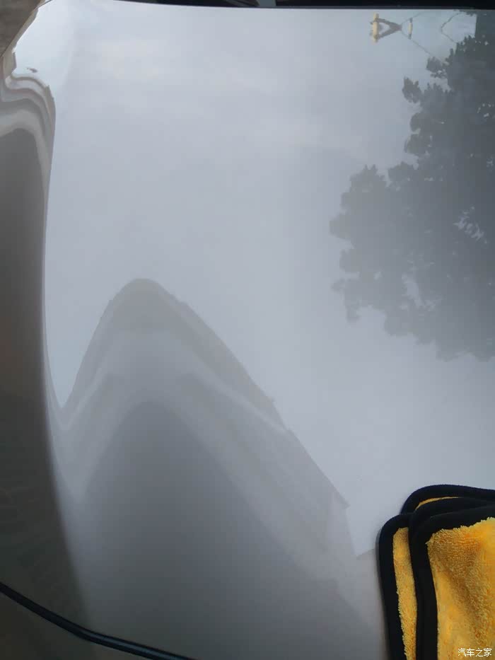

下图是经常有养护的车 奈何环境差 每次清洁基本都是很多脏污

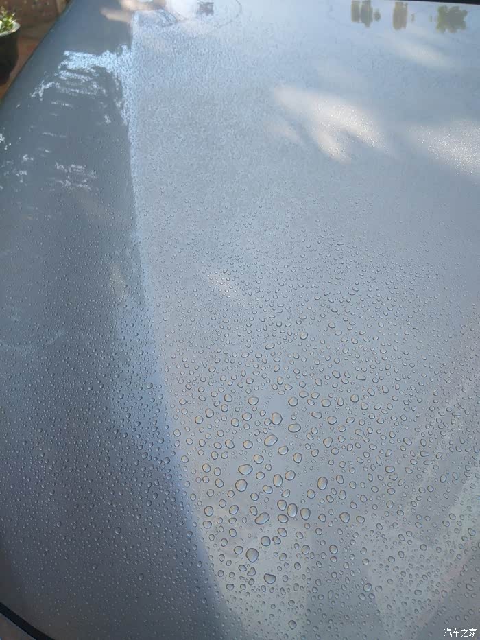

两款蜡的区别还是明显的 首先在水珠方面高级特氟龙的水珠圆润挺拔 特氟龙的就一般了
泼水方面 2款蜡表现都非常好 基本不粘水 水在漆面流逝速度非常快 这是我目前使用下来最好的了镀晶也就这样

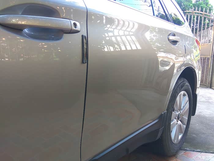

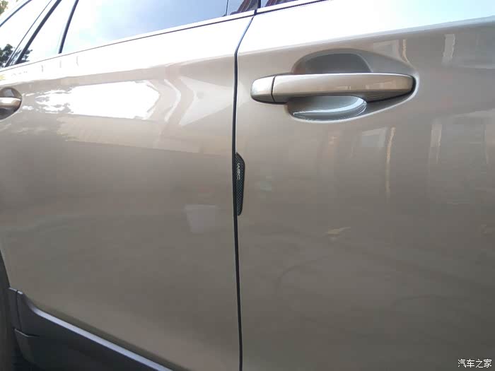

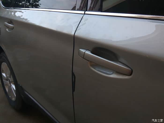

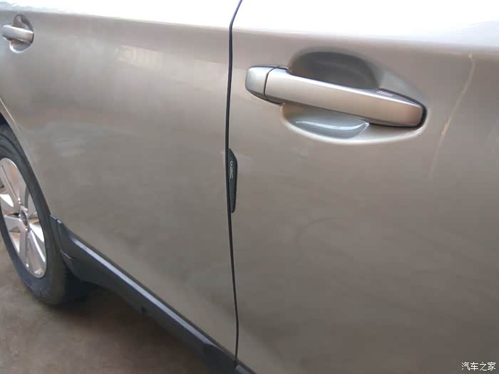

施工如下 由于时间紧凑的问题 手打并没有这么精细采用鱼鳞纹的手法
大家凑合看看
施工图
施工图
施工图
下蜡后的视觉效果
拍照很烂 大家凑合看看
普通特氟龙
普通特氟龙
高级特氟龙
高级特氟龙

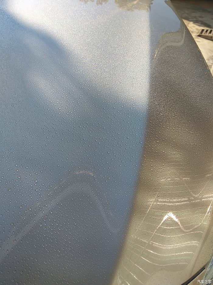

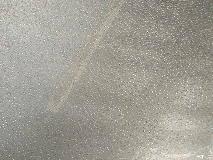

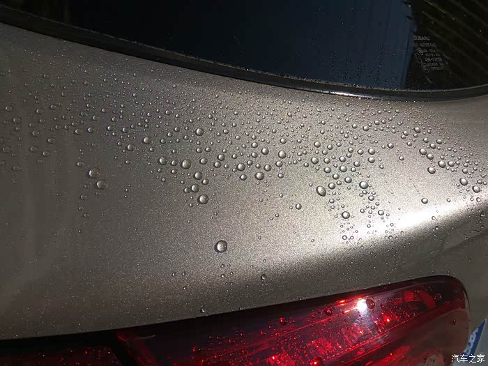

水珠篇
高级特氟龙
水珠篇
高级特氟龙
水珠篇
普通特氟龙
水珠篇
普通特氟龙
