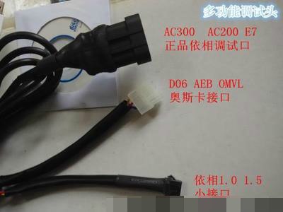

       因为买调试数据线需要知道燃气电脑型号,可是我的电脑铭牌早被无良商家撕去了,原因是啥,想必我不用说大家也知道了吧!所以买了万能调试线!后来经过多方验证,我装的是依相1.0的多点傻瓜型电脑

     本来就是为了买这个调试线才顺便买的点火提前角和仿真器,如今它才刚刚闪亮登场,我装的是依相1.0的调试软件,可以进我燃气电脑里面,当时不知道哪个数据是干什么的,也不敢随意乱动,只记得当时的数据是排量1800,修正比例86%,修正偏移是-0.6ms,可想改装厂的技术怎么样······后来又不耻下问的找师傅问这个事,其实师傅也懒得搭理我····  总是爱答不理的,自己一想 ,算了 人家也挺忙的,自己慢慢调吧,反正有时间,接下来的一个月调试时间很是曲折,就不一一和大家说了,总之就是调一次数据跑一百多公里,然后读故障码,反复的调。最终的的数据是排量1400,修正比例115%,修正偏移+0.4ms(车况和车况不一样,所以数据不可能完全一样,只要发动机有力,不抖就可以)现在的故障码是P2187(混合气偏稀)然后仿真器起作用了,故障灯不亮了,世界终于安静了····
