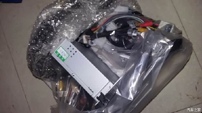

拆开验验货,

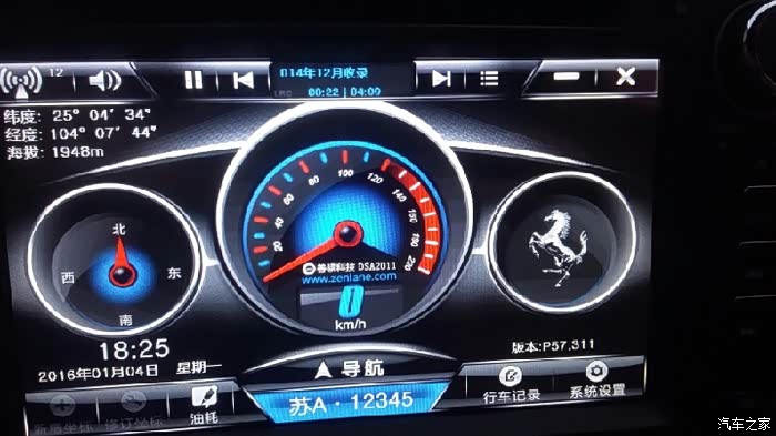

原车中控没拍了,这个是先通电试一下,看看效果怎么样,效果还不错,继续做下面的

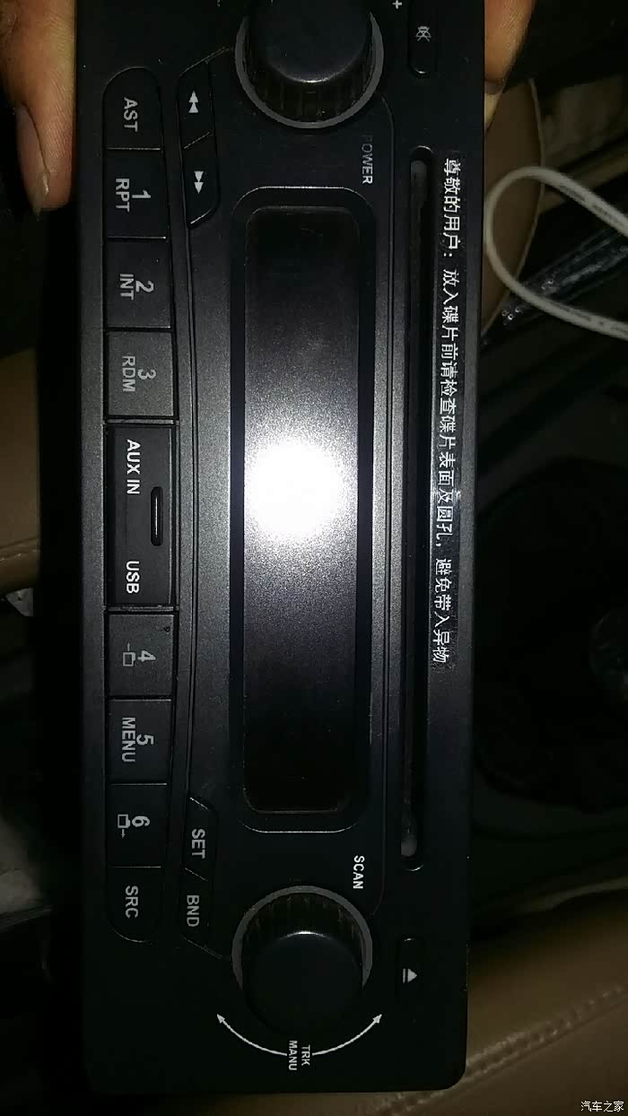

原车拆下的CD.

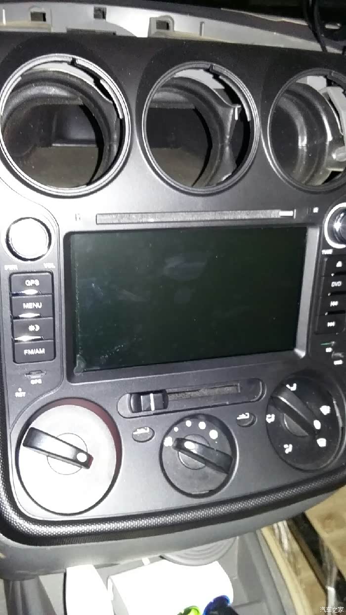

中控这一块还是很容易装的,直接把面板撬开就可以了,把原车的出风口和应急灯全部拆下来,安装到新导航上面就可以了,

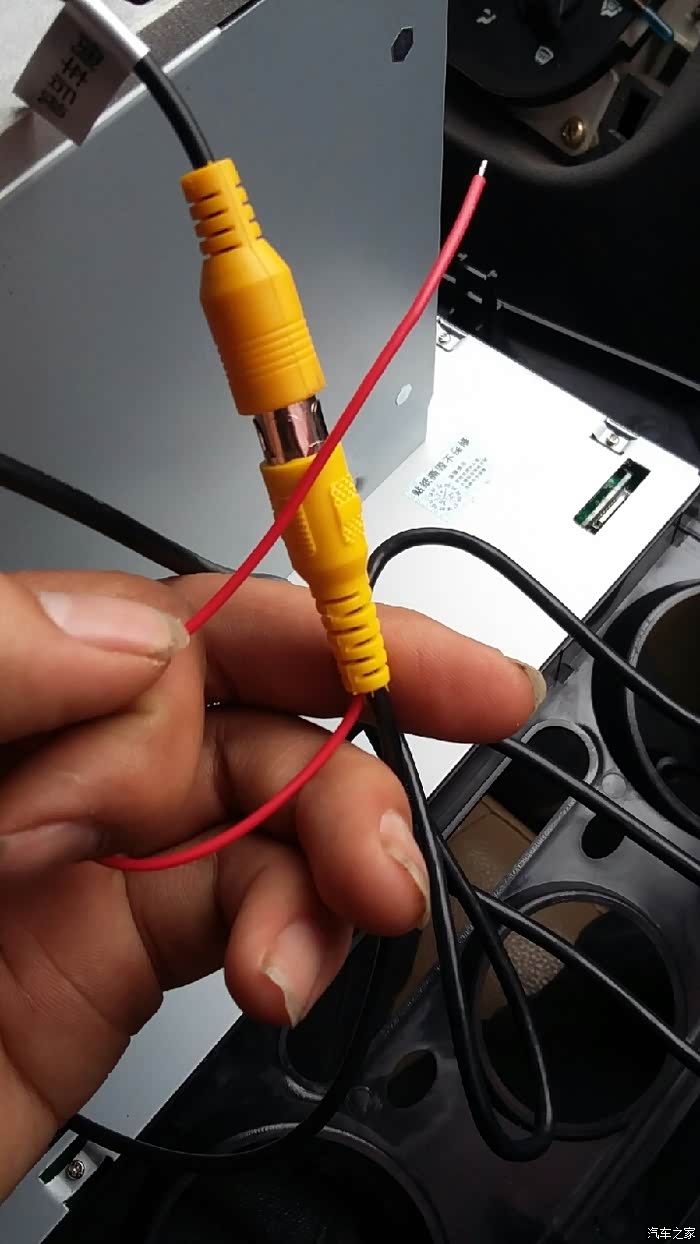

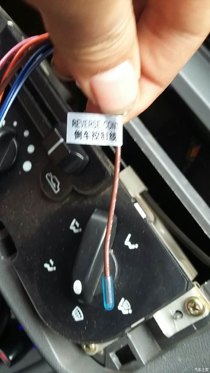

前面的线都有插头直接把车上的线与导航对插好就行行了,这里有一根倒车控制线,是要接在倒车视频线上的,
我是先把前面全部接好再接倒车后视的,前面吧倒车视频线从中控台拉出去,插头对插好就可以盖上了,因为前面很简单所以不多说,十来分钟的事。重点在倒车后视费点时间,串线麻烦

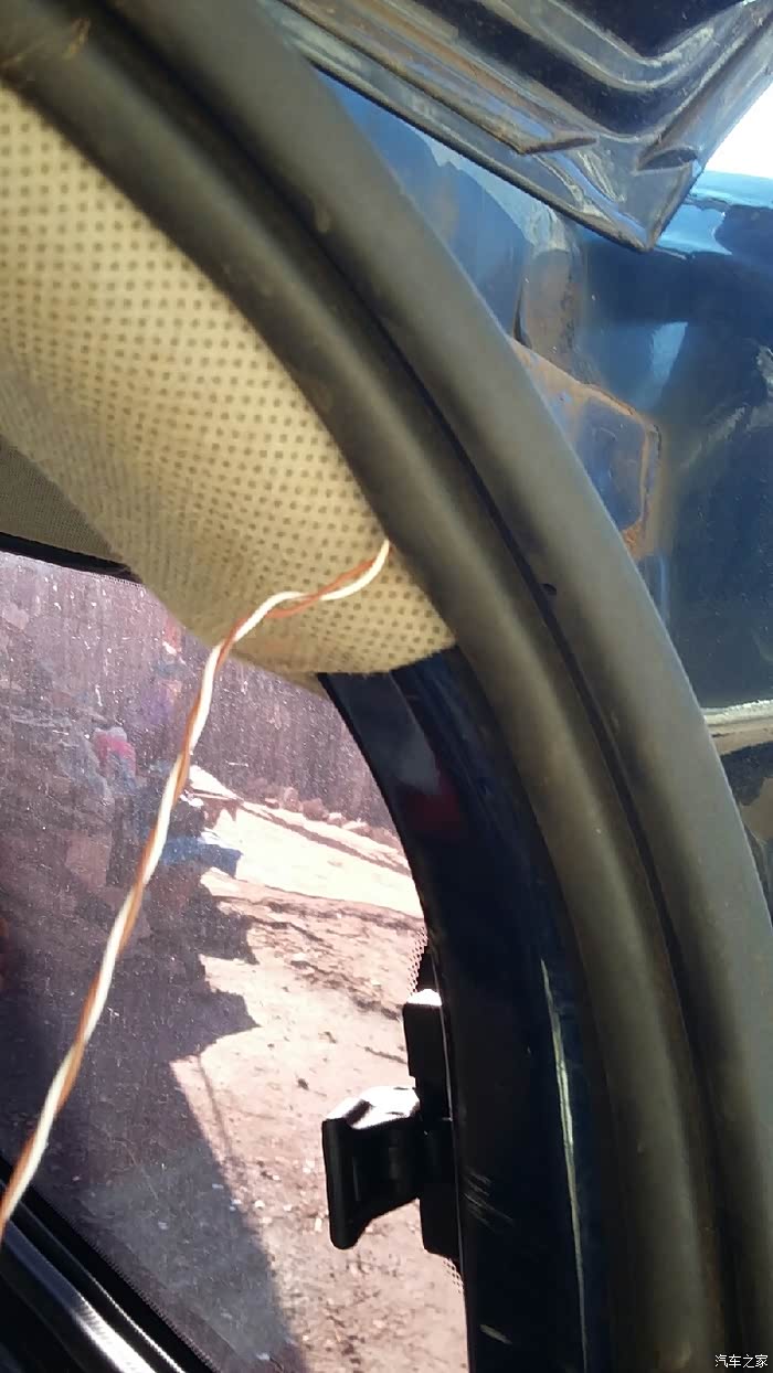

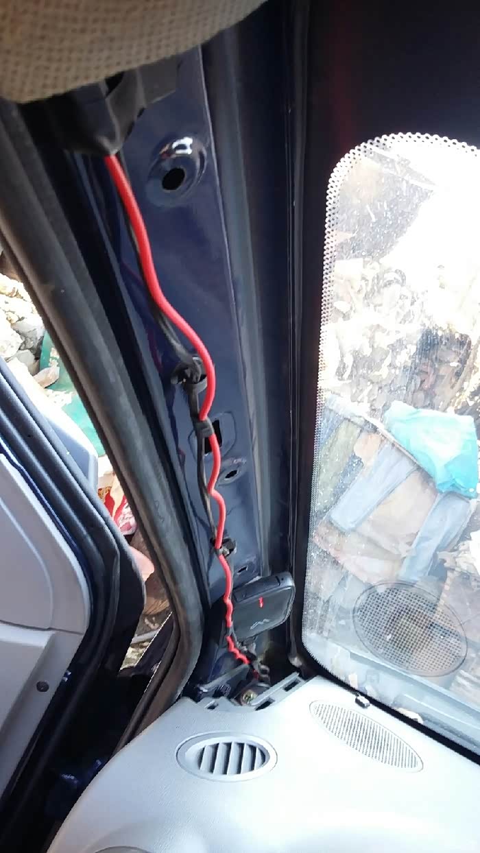

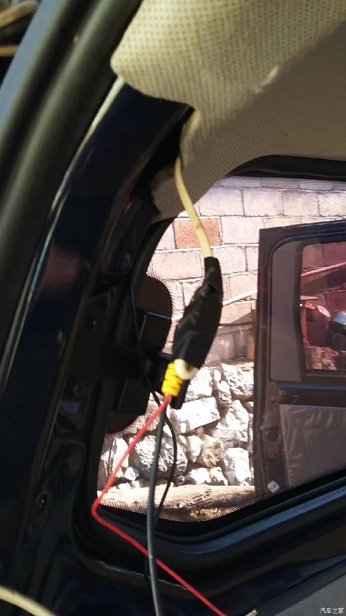

我是把视频线从中控台下串出来,从A柱胶条这里沿顶棚边缘引到后面去的,
一开始还担心视频线6米线不够,担心多余了,,有胶条的地方隐藏在胶条里,没有就放到顶棚内,线不是很粗所以很好放,

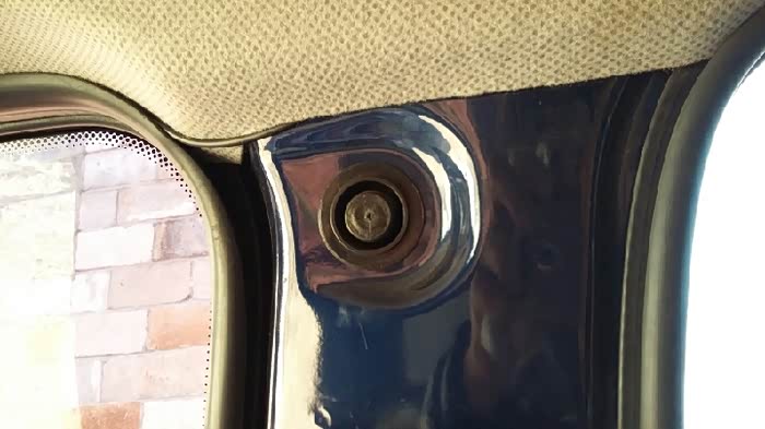

线一直从这里串出来,把后边的胶线套拔了,用穿线神器,电话线,比铁丝好用多了,不用怕刮伤漆面,可以直接从后面那个洞塞到车内,顶棚要用手掰开一点点,不然拿不到,

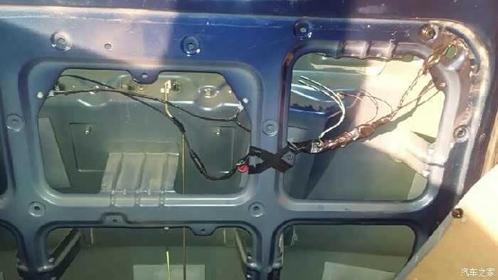

线引出来还得从胶套里穿到尾门内,看到视频端口那么粗,胶套那么小,怎么穿得过,难怪很多车友不经过胶套直接引车内。我还是用电话线拉因为太紧还没拉倒一半就脱了,因为胶套是软的,视频端口是硬的我就一直用力塞,终于塞出来了

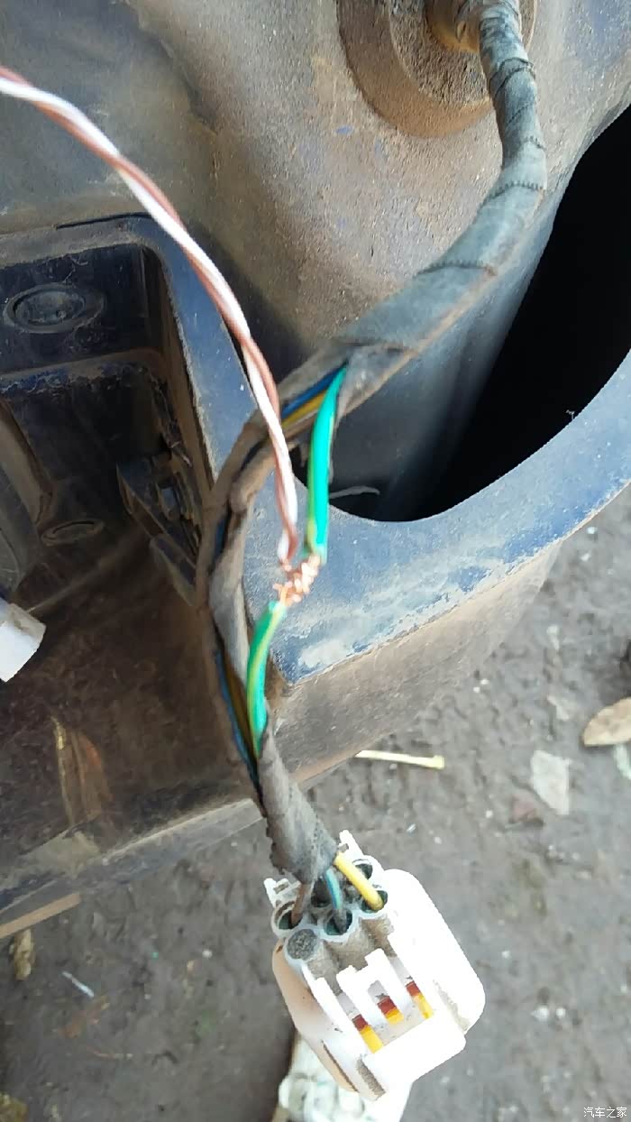

因为倒车灯在右边,所以还得从倒车灯引线出来接在倒车控制线上,找到的线都太粗了,放胶条内太鼓,突然发现有一圈没用的网线,这是个好东西,又细,我用两根做一根,线芯挺粗的,可以放心
找到刹车信号线,是绿线
我还是沿着尾门胶条一直把线串过来,因为想把雾灯也改成倒车灯
倒车灯引过来的线直接接到雾灯信号线上,把两个灯连起来就可以了。因为雾灯没用所以我干脆把雾灯信号线给剪了,

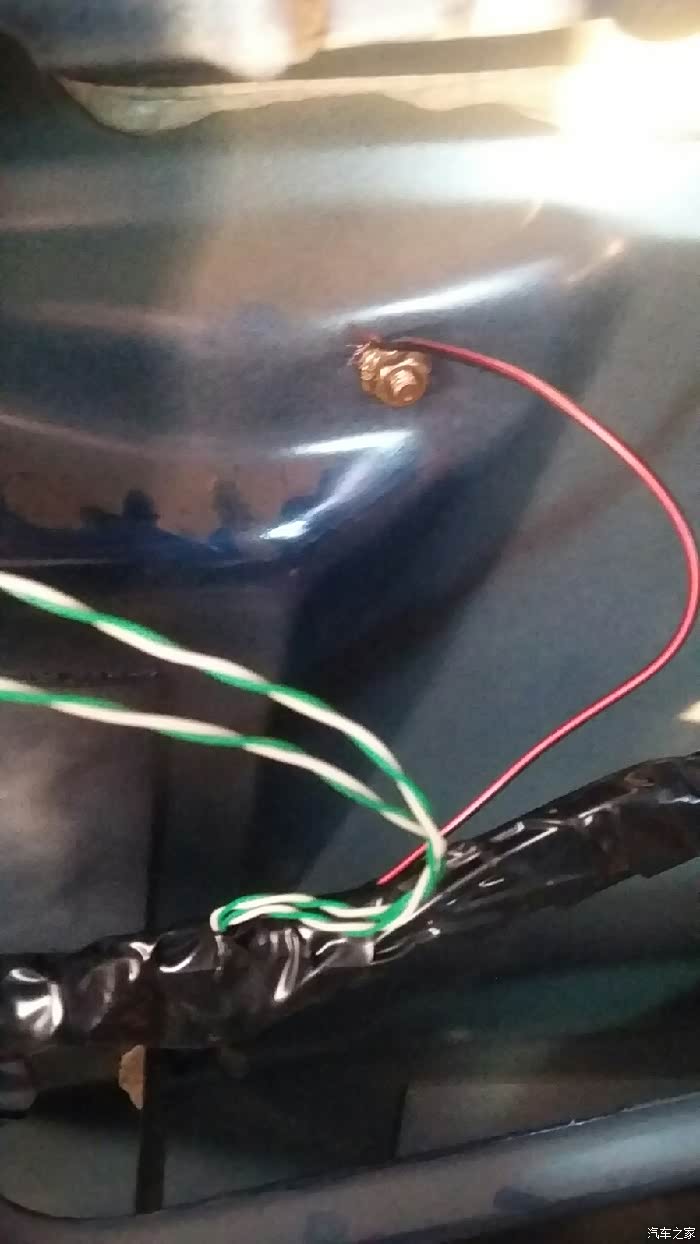

两个倒车灯接好了,接下来得引线到倒车后视了,从两个灯连线中间又接了一根线出来,从左边的洞串出来,,,再与视频线一起串到尾门内,
线接出来了我全部用胶带包好做保护,
摄像头也容易。线穿进来螺丝一拧就可以了,
还是插头对插就可以了,摄像头有跟打铁线,,眼尖的看见两根线吗,这是我自己预留的尾门马达线,,免得下回又拆,

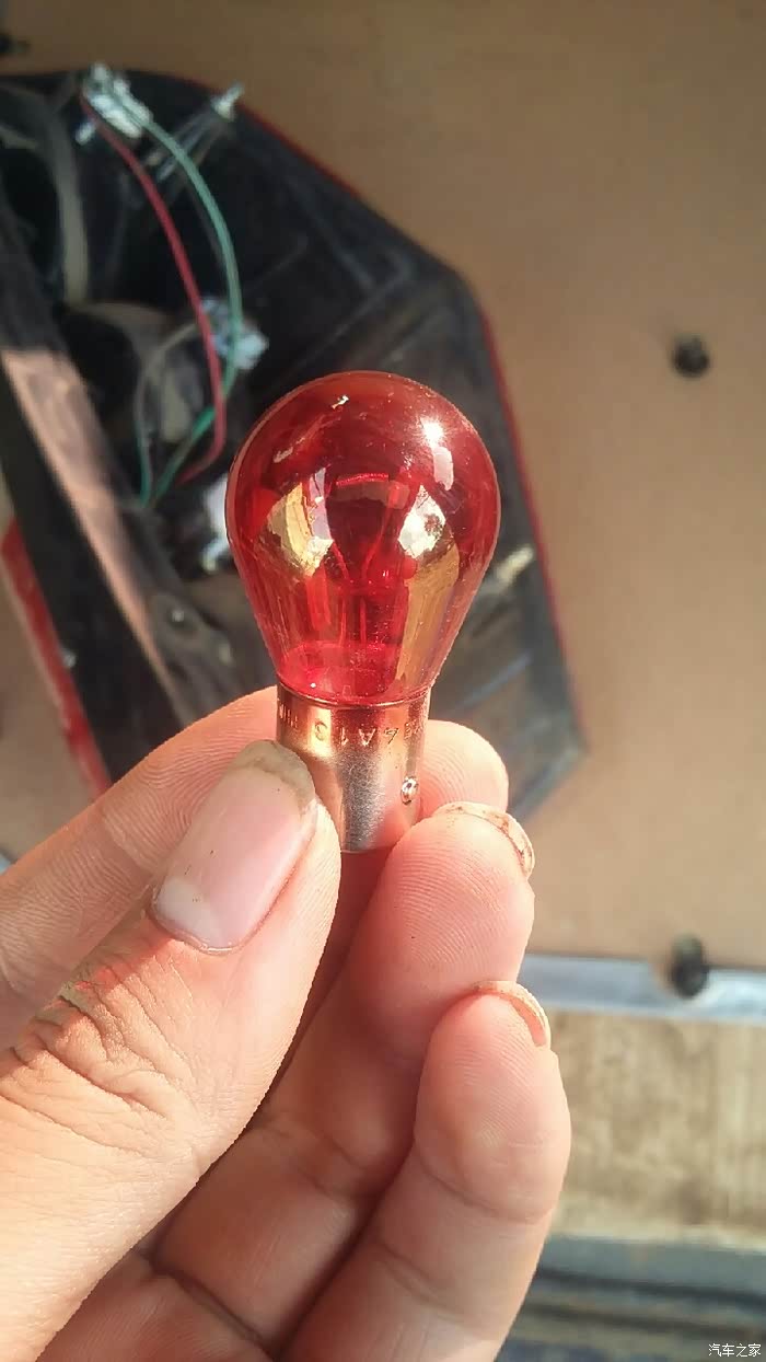

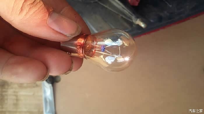

雾灯把红漆抹掉
双倒车灯OK,无视车脏[坏笑
