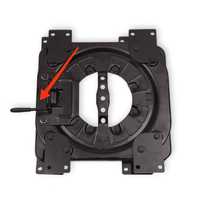

工具准备:旋转底座x2,螺丝刀、套筒六角扳手、普通扳手(详细规格要求可以咨询转盘卖家,不同店铺似乎稍有不同)
费用300+(含工具不超350元,性价比很高的加装!转盘在几大购物平台都能买到,我是在P_D_D购置的,性价比高!)

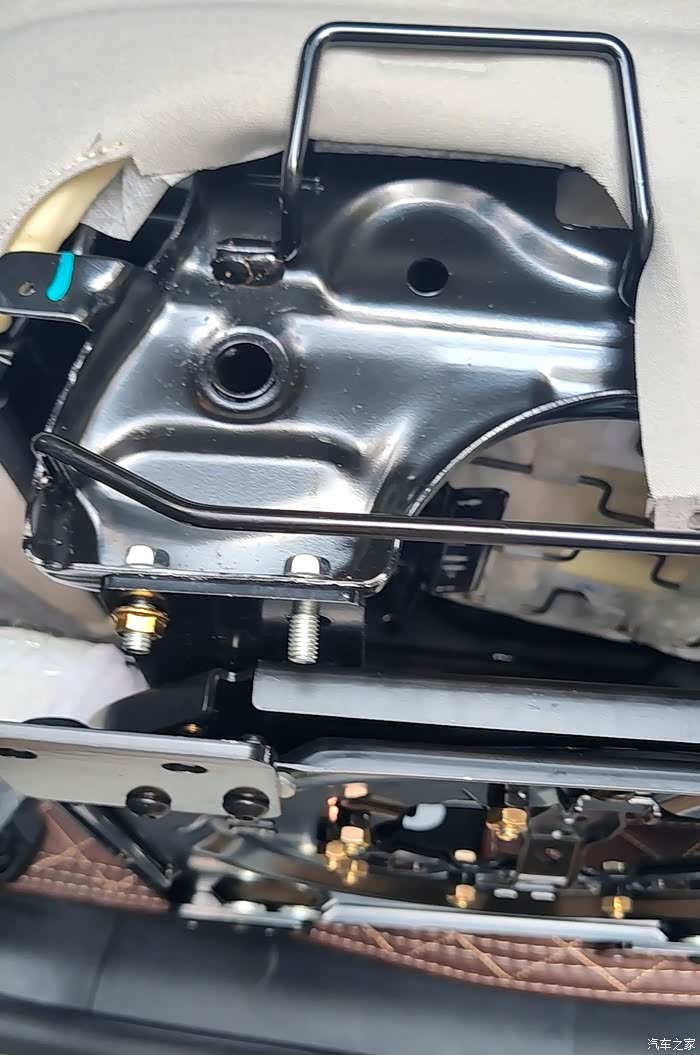

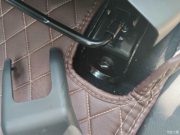

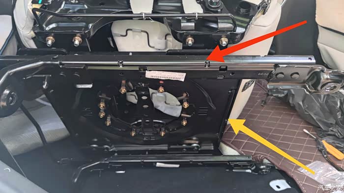

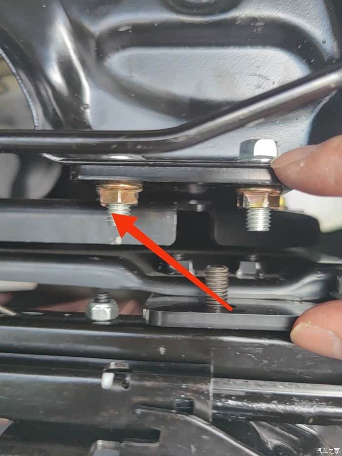

2、将座椅侧边的保护壳取下,露出滑轨的固定螺丝,最难的就是下图红色箭头指示的两颗螺丝,因为有根横杆挡住,必须用弯头扳手才好拆,这个地方松、紧螺丝,都费时相对长些。其他环节都还算比较简单;

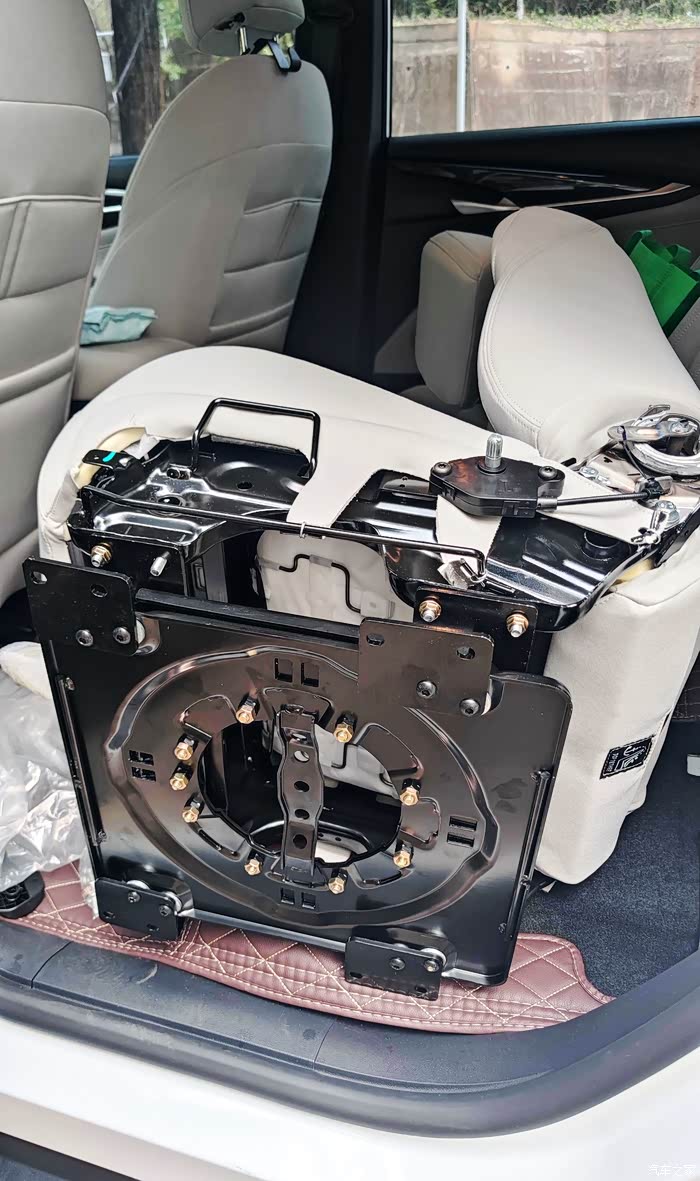

3、拆下滑轨后,先在座椅底座上将转盘对准相应孔位,将配备的螺丝逐个安上,在座椅底部固定好转盘;
4、再将滑轨重新安装在转盘的底部,也是扭扭螺丝的事,费点时间,没什么难度(三四步简言之就是将购置的转盘固定在原来滑轨和座椅之间);

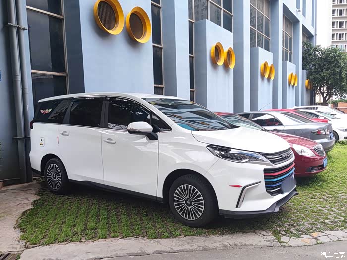

“大白”出场!
还是很喜欢这个轮毂盖造型!
摆哪里都不像低配
先上效果预览!给力吧,赶紧将你家G50也加装起来!

工具准备,最好咨询转盘店家核实规格!

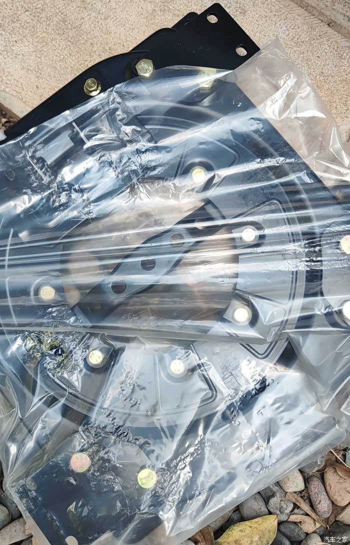

沉甸甸!掂量了一下,应该有10公斤一个,反正挺结实!

座椅侧面的塑料盖拆卸下来,螺丝全部露出来了
这根固定座椅套的小铁杆有点影响操作,里面的螺丝要慢慢拧,这个地方耗时多些,其他简单!
在原座椅底部加装转盘;
固定好转盘后,再将原轨道安装在转盘底部;

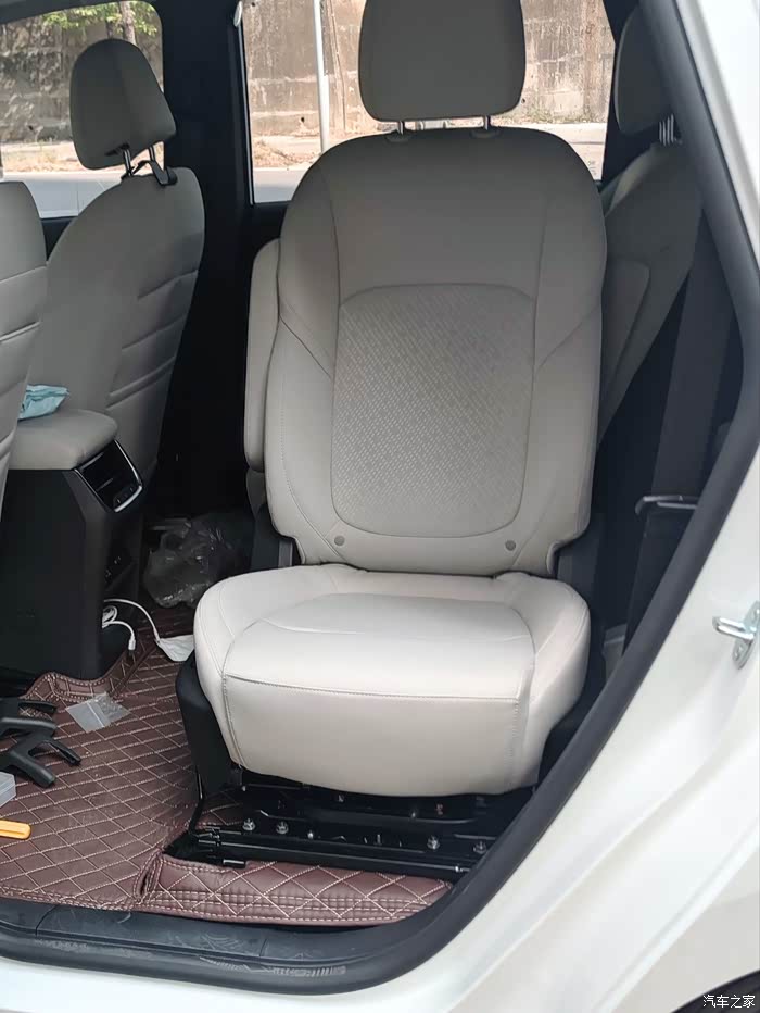

将加装好的座椅安装回去;这个角度“钓鱼佬”应该比较难抗拒吧

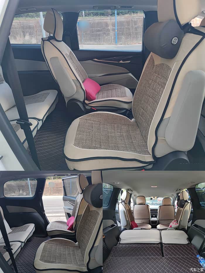

按下调整扣,操作旋转,可以在前后左右,四个角度找到固定卡扣孔位置!
操作简单,只是有点沉!

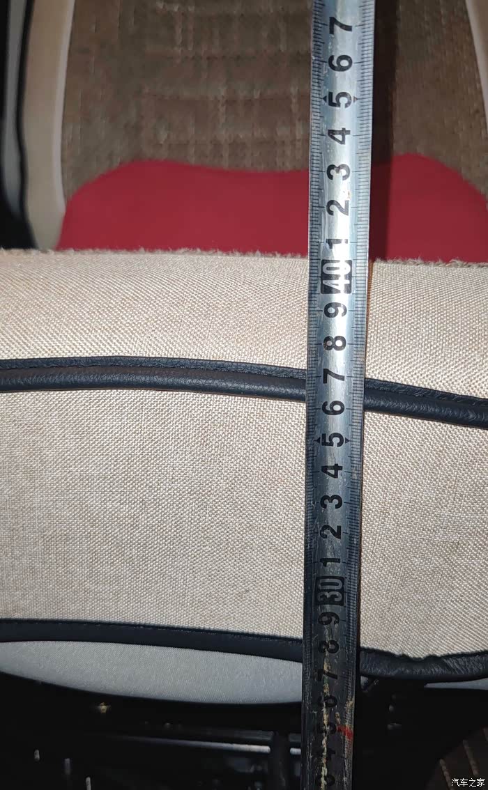

转盘上下层为了错开孔口方便拧螺丝,高度提升约4cm,往后移位约4cm;
大功告成!

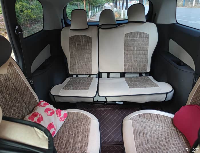

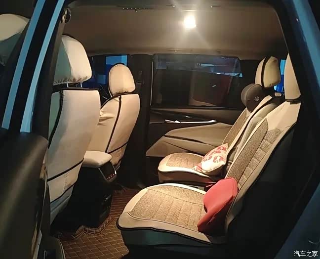

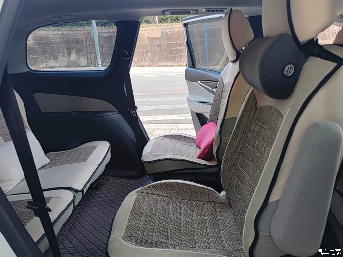

看看效果,向后转,组合1
同时向后转,组合2

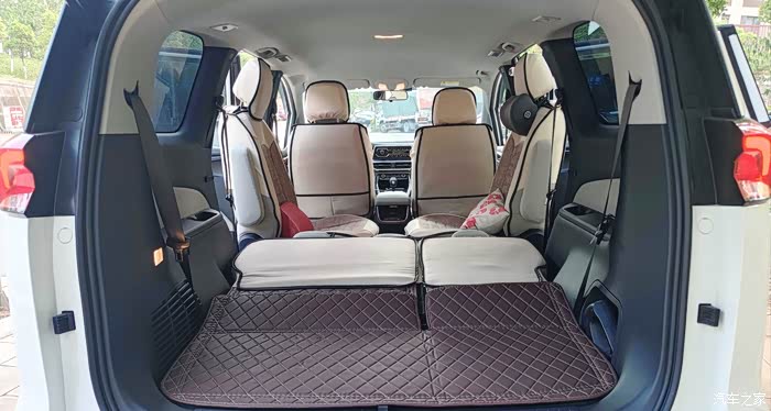

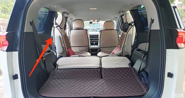

放倒三排,组合3

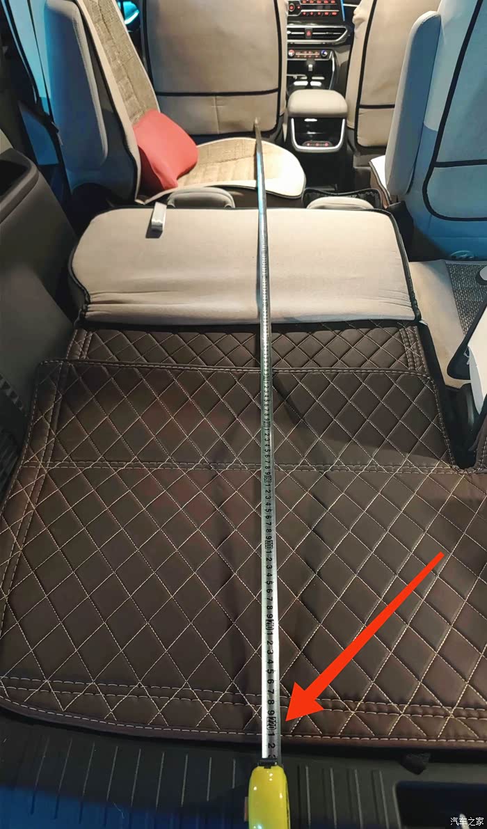

最大进深,组合4
组合多种多样,不一一列举,大家自己脑补
网友担心最大进深的关门问题,靠背调整到上图这个角度,能关上二排车门的。

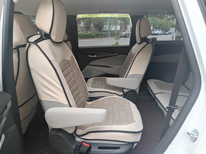

加装转盘后,二排座椅提升至大概40cm高度,乘坐效果感觉不错,并没有牺牲舒适性。
加装转盘后二排空间有一定提升。明显宽敞了一些!

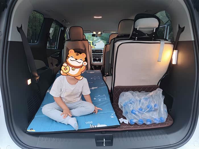

旋转向后,进深超180cm;
旋转侧面,进深超220cm,无敌了吧?

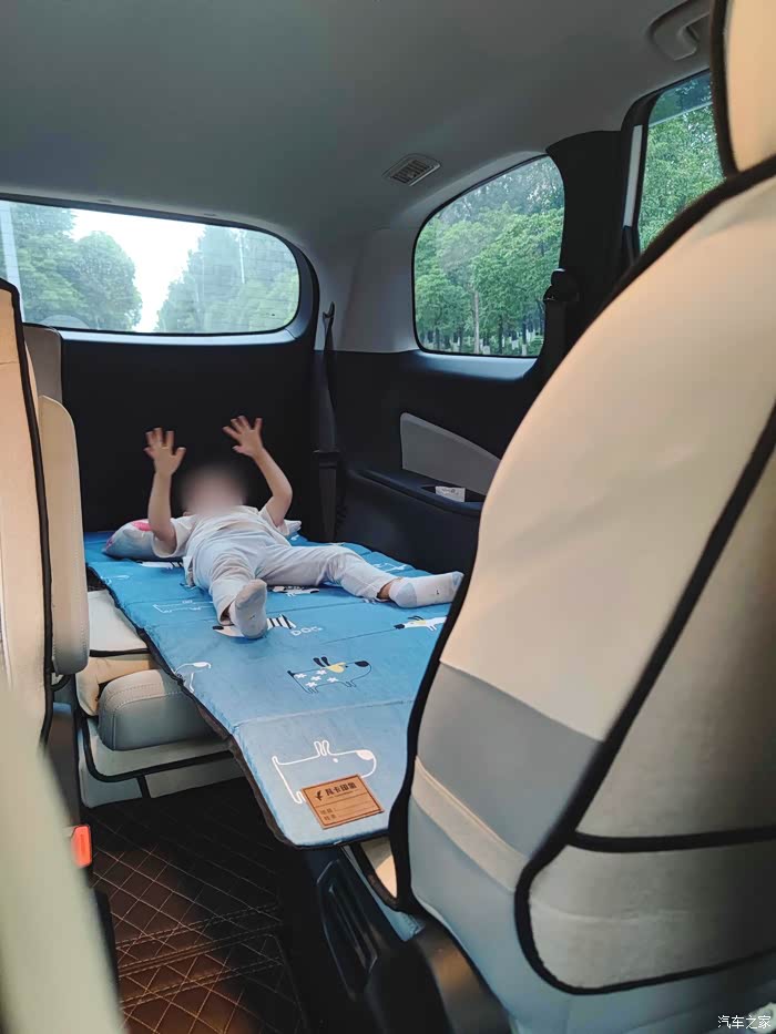

加上一个露营垫子呢?!阁下怎么拒绝?!
反正娃是喜欢得不得了!总盼着放假开车出去玩!
大宝二宝都很喜欢新换购的“大白”,总喜欢在车上大闹嬉戏!
