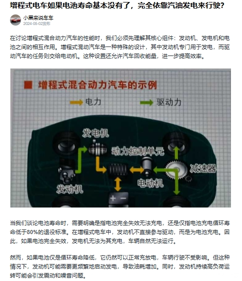

增程式电动车的特点:理想汽车是一家生产增程式电动车的品牌。增程式电动车在电量不足时会依赖发动机为电池充电,进而驱动车辆。然而,发动机并不直接驱动车轮。
电池电量低的影响:如果电池电量极低且无法充电,或者充电系统出现故障,车辆可能无法启动或继续行驶。
发动机启动机制:当电量耗尽时,理论上发动机应该启动并为电池充电,进而支持车辆继续行驶。但在实际使用中,如果电池电量过低,可能会触发车辆的保护机制,导致车辆无法启动或行驶受限。
