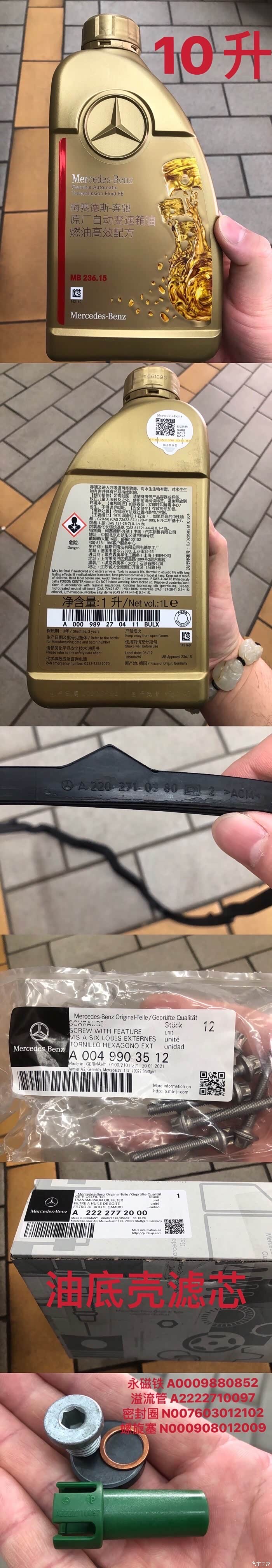

4S店内报价35xx多,打个VIP折扣32xx,物料一共8样东西,详见图片,以下为文字说明。
1.原厂变速箱油9瓶(1L装),零件号A000989270411BULX
2.油底壳密封圈1件,零件号A2202710380
3.油底壳固定螺丝6颗,零件号A0049903512
4.变速箱油底壳滤芯1件,零件号A2222772000
5.永磁铁1枚,零件号A0009880852
6.溢流管1件,零件号A2222710097
7.放油口螺旋塞1件,零件号N000908012009
8.放油口螺旋塞金属密封圈1件,零件号N007603012102

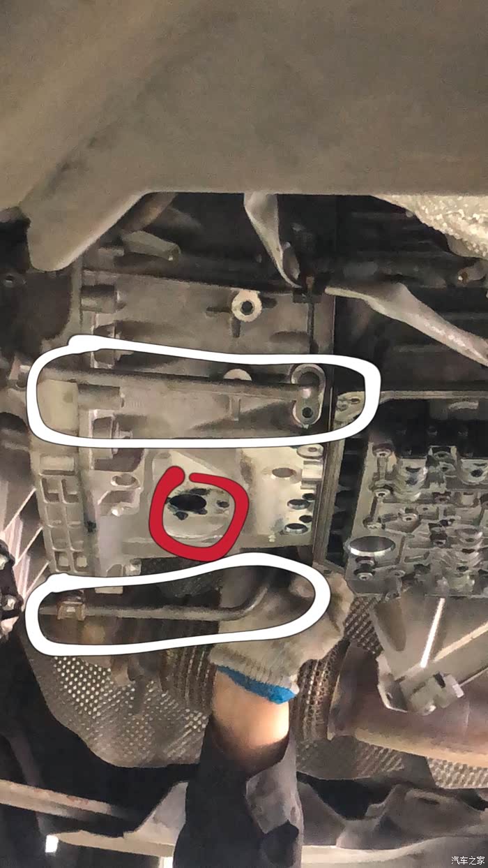

1.重大福利,奔驰7速stronic变速箱预留了液力变矩器的放油口(图片中红色区域),这意味着可以把液力变矩器中的废油彻底放干净了!
2.变速箱左右两侧各有一根散热油管(图片中白色标注),可以让技师拆开,油管里面的废油也能清理出来。
3.个人觉得也不必迷信循环机法换变速箱油,店里技师相处也比较熟了,只要把液力变矩器和管路里的废油清理干净,重力法可以换的很彻底。(瓜:技师一般是不会清理液力变矩器和管路里的废油的)
4.奔驰7速的变速箱油匹配的有三种型号,图一金桶装(油液为墨蓝色)的是最优选项,建议换好油。
5.物料下单只给下了9瓶变速箱油,常规保养肯定是够的。因为废油放的比较彻底,结果。。。。。结果9L油没够,又加了1L,溢油口才出油(说明新油加满了!),所以自己推测了下,液力变矩器和管路里的废油保守得有1L多。。。。
