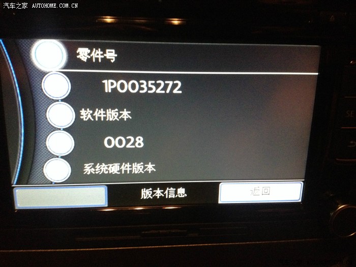

0、确认系统版本:
打开RNS315,在Media界面,长按Setup键10秒,查看软件版本,我们的车车一般是020,都可以使用这个更新。

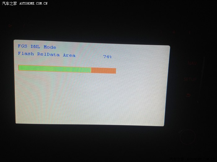

2、开始更新
发动引擎,不要熄火。
打开RNS315,取出SD卡(如果有)和导航TF卡。
插入刚才刻录的数据光盘,会自动提示,并开始更新,按照步骤操作即可。大概需要半个小时,大家可以开车兜兜风什么的。中间会自动重启两次,界面也会有相应的变化,不管它。一直盯着屏幕还是伤不起……
下图这个步骤到99%的时候会持续很长时间,不要担心,没死~
更新完成后,还是进入Media,长按10秒Setup,版本就变成这个样子了:(老图未更新)
大功告成!
