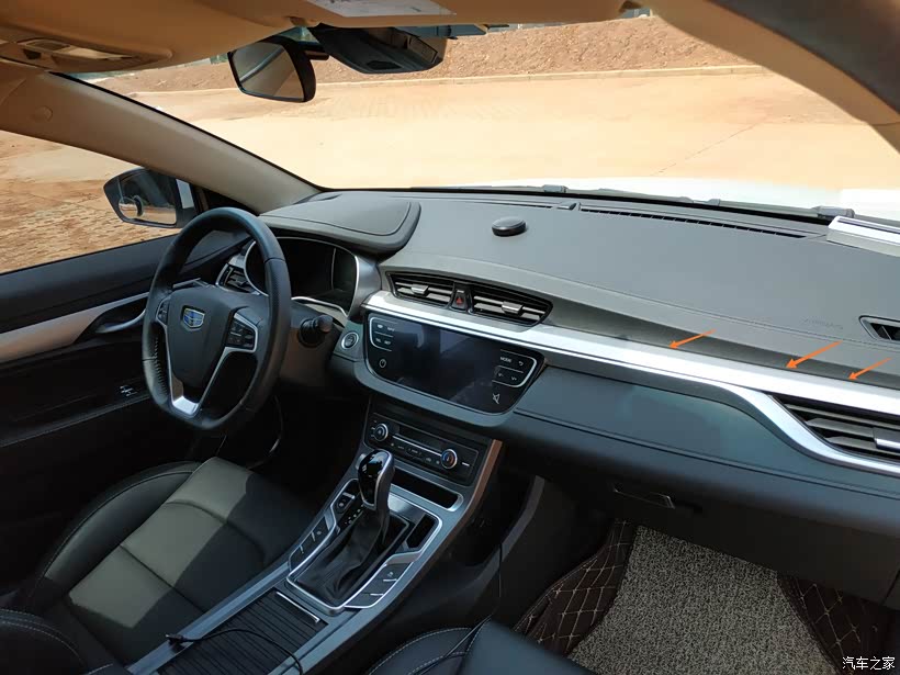

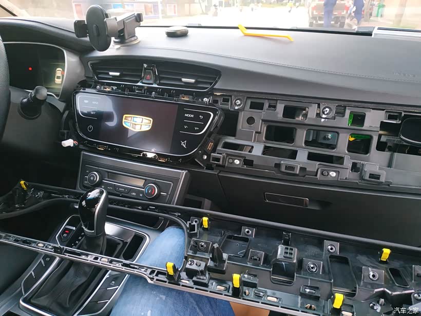

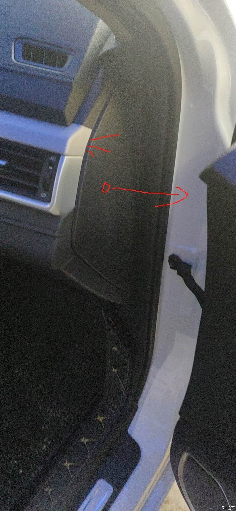

第一步从这里开始拆车机,先把门边的胶带拉出来才方便拆开这个盖子

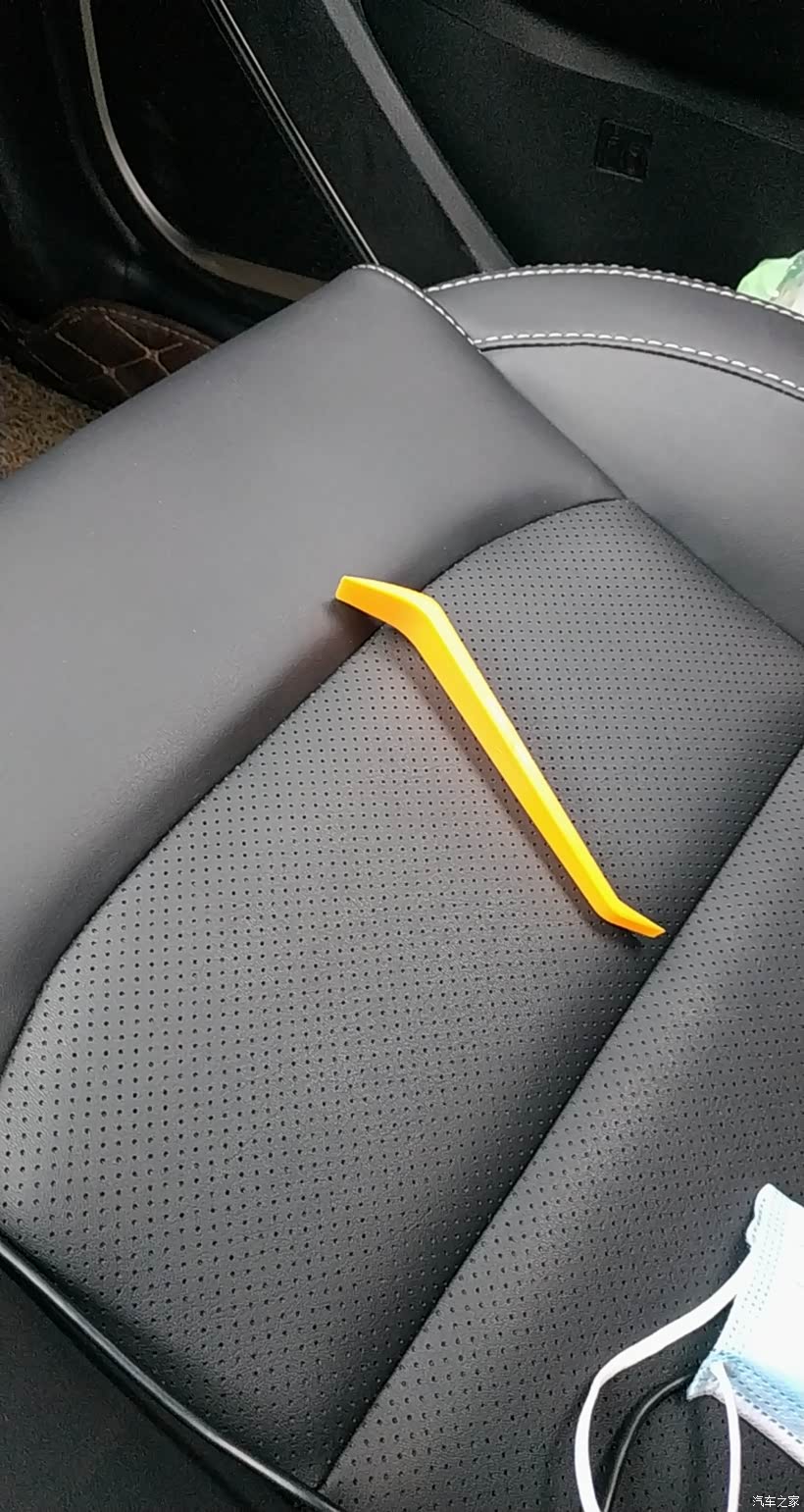

如果有这种塑料工具,拆机的效果可能会比较好

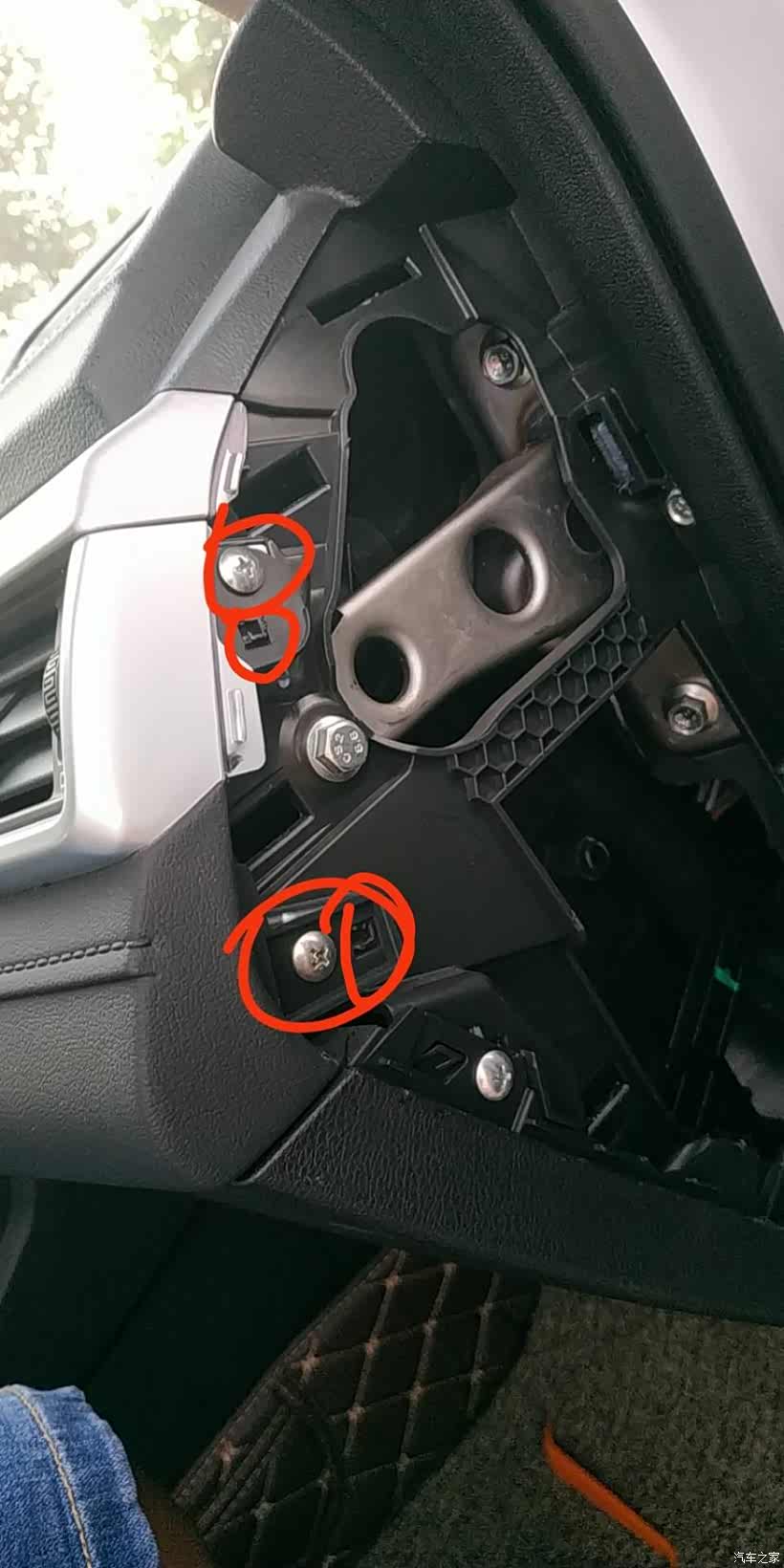

扭开这两个螺丝和撬起这两个暗扣子就可以慢慢撬开整块中控了
后沿着图中所示箭头的那条缝隙从副驾驶座这边从右往左慢慢撬开,撬开到一键启动位置时要小心,先拔掉一键启动的线再拿下这块板。
都是卡扣,慢慢撬开就行,拆的时候注意一键启动按键,要拔掉一键启动再把这块面板拿下来
还有4颗螺丝需要扭开

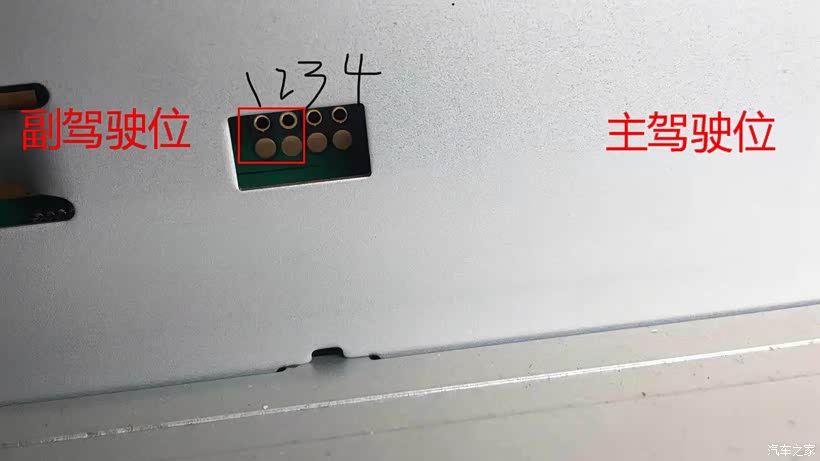

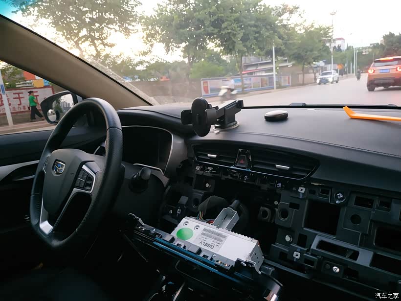

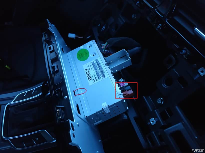

1和2口用一根短线短接起来,1,2口是靠近副驾驶这边的,位置请看下图

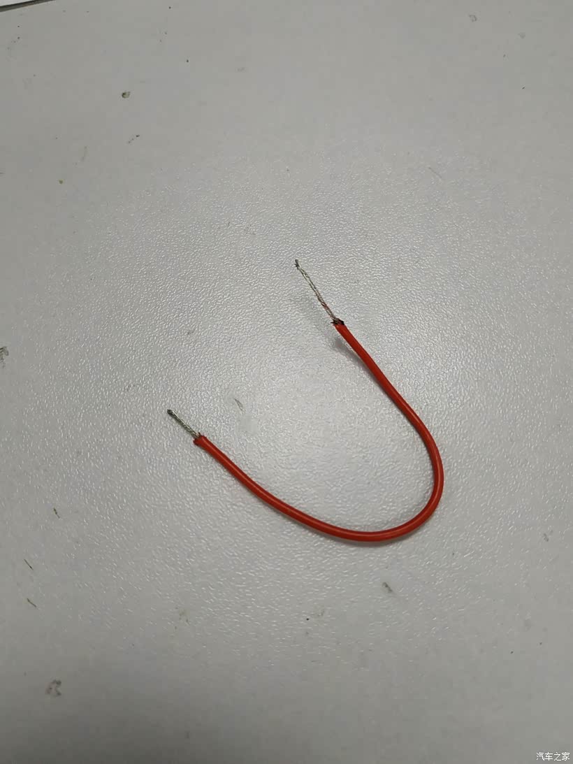

短接线可以用类似这种
就像这样短接起来,目的应该是为了给车机进入能刷机的模式吧
有可能为了能把短接线插上,需要把红色方框的这三组线拔掉,才能把车机拉出来一些方便插短接线,但是接上短接线后,记得把这三组线接回去

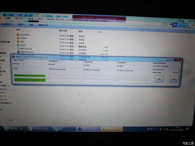

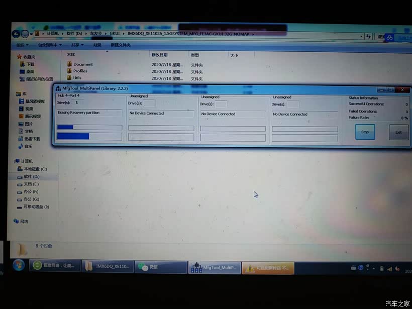

接好短接线后,准备电脑,电脑里放好刷机包,用公对公USB线接到手扶箱里靠近驾驶座那个USB口上连上电脑。后启动车子(需要把一键启动装回去才能启动车子),这个时候中控屏正常是不会亮的。
打开刷机包中的应用程式,看到程式对话框中的第一个窗口显示连接上了后,点start就开始刷了。还有看到提示格式化的对话框,请忽视它不理它就行。
还有一种情况就是有时候刚开始连接上了,点start后就突然断开了,这有可能是电脑系统问题,这种情况我见有些车友换电脑或电脑系统就可以解决了。
等大概十几分钟,进度条变绿了就可以拔掉短接线和USB线了。

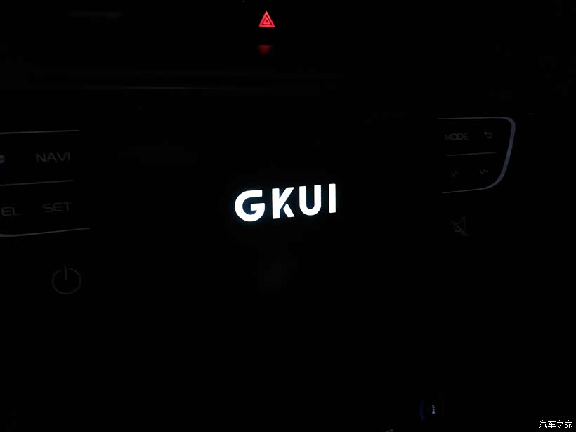

后熄火,装回车机,下车锁车两三分钟,后再启动车子。

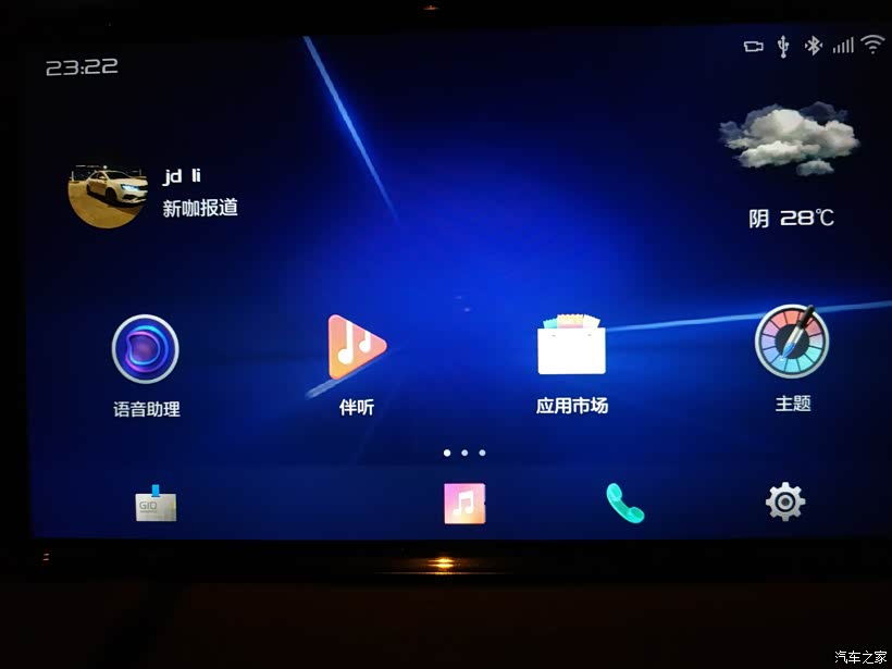

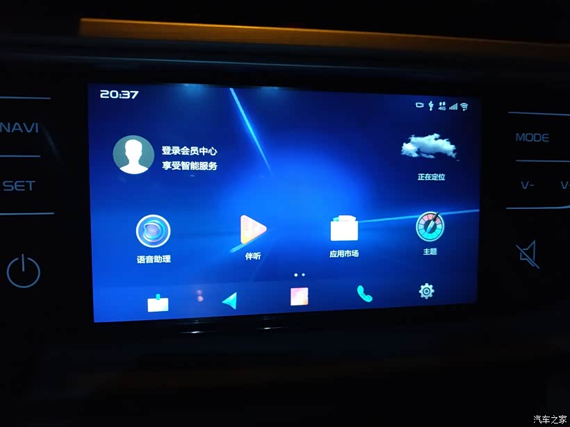

启动后,车机系统已成功刷成gkui系统。

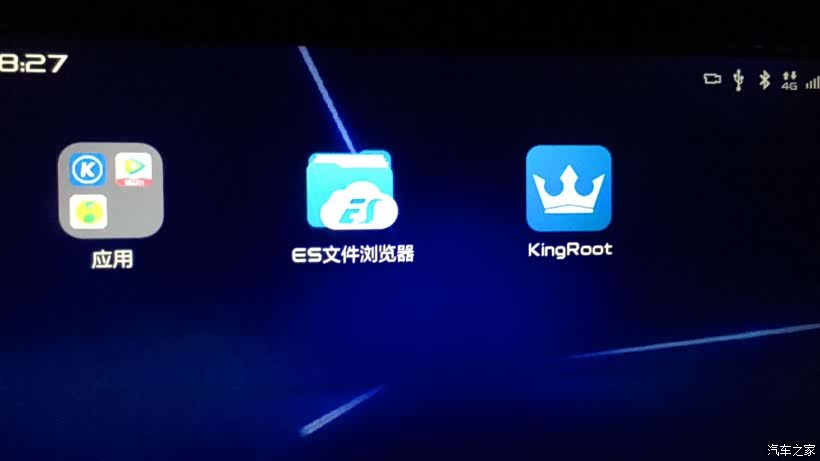

这个系统会自带一个4.6版本的高德地图,QQ音乐,酷狗音乐,腾讯视频(这个好像不能用,root后可以用kingroot卸掉)。
刷完gkui系统后,会发现原车音乐播放器,QQ音乐,酷狗音乐都不能用方向盘切歌,这是因为原车播放器和酷狗音乐有软件方面的冲突了,这个请不要惊慌,做几个动作就行了。首先用电脑下好一些apk软件,比如kingroot(建议去官网下载英文版本的,这样root成功率比较高),ES文件浏览器,最新高德地图车机版。放到u盘里的文件名为appsInstall文件夹中(注意sIn中的I是i的大写,U盘格式为FAT32)。

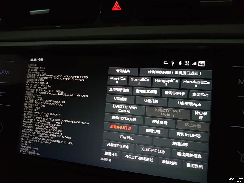

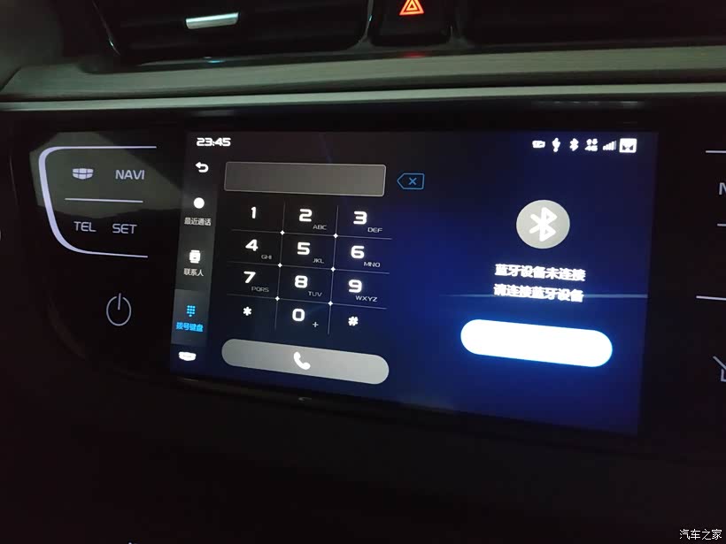

u盘插到扶手箱里靠近驾驶座那个USB口,然后摁方向盘上的电话键,中控屏切换到拨号界面,输入#*95279527,就会看到如下画面
点U盘安装APK

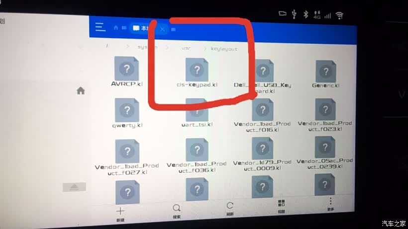

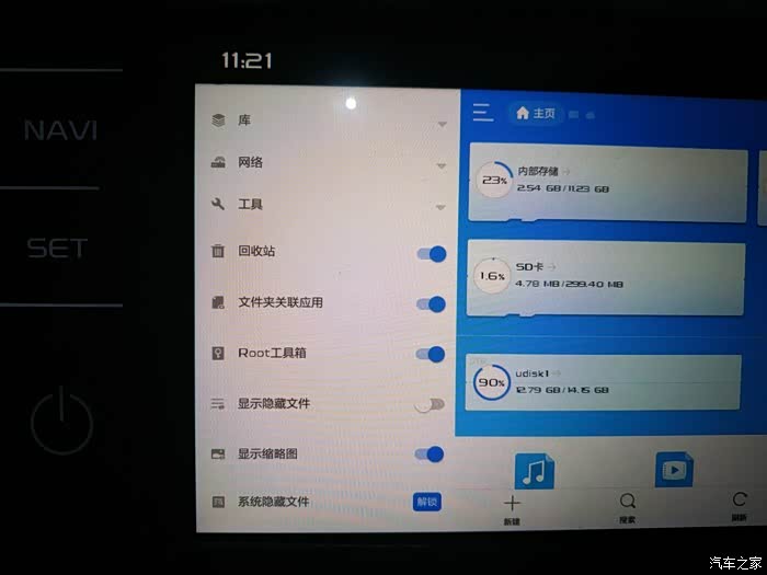

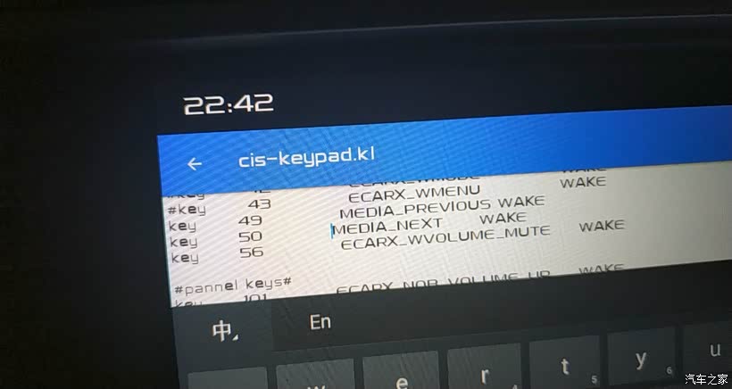

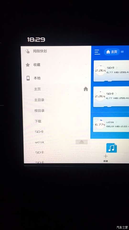

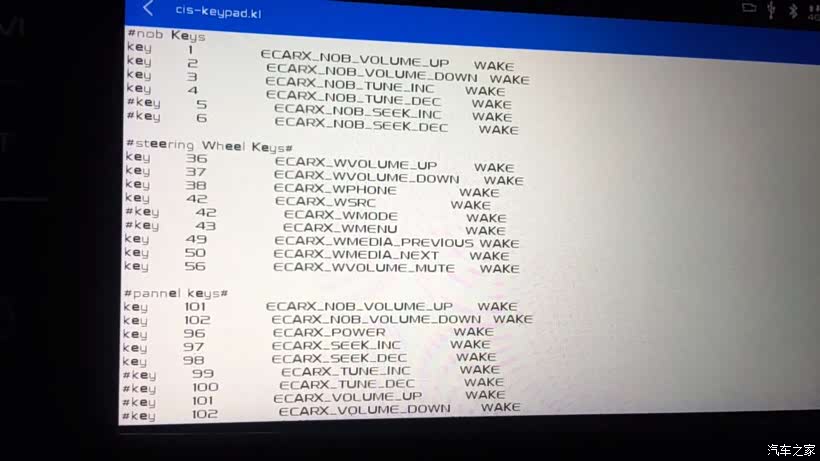

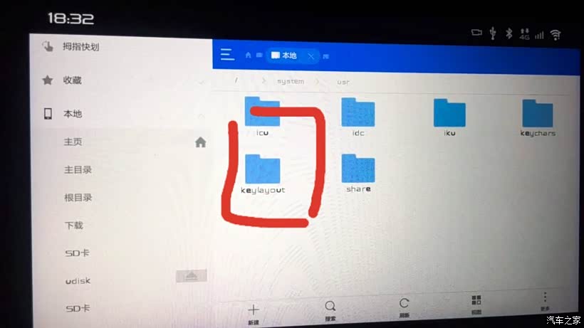

root成功后,打开ES文件浏览器,在左边点开根目录找到system\usr\keylayout内的cis-keypad.kl文件找到49、50按键定义项,把前面的ECARX_W删掉,后保存退出,如果遇到无法保存的问题,可能是ES文件浏览器没有得到kingroot的授权,可以退到ES文件浏览器主页,左下角把root工具打开。

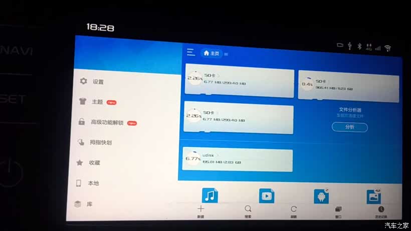

打开ES文件浏览器
先给ES文件浏览器授权,主页左边root工具箱这里打开。
点本地
点根目录

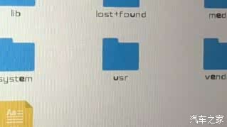

先进system文件夹,后进usr文件夹。

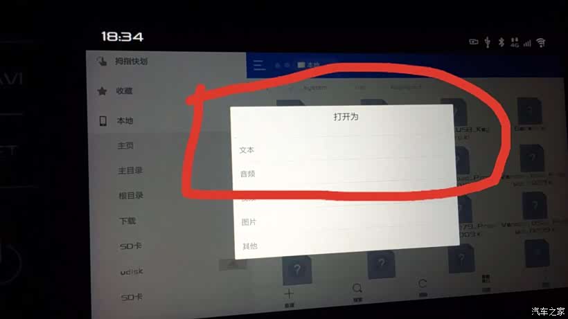

文本
找到49和50,把ECARX_W删掉
改完49/50的值后,保存退出,重启车机后就会生效了(熄火两分钟左右再启动),这个时候你就发现原车音乐播放器,酷狗音乐,QQ音乐都可以方向盘切歌了。

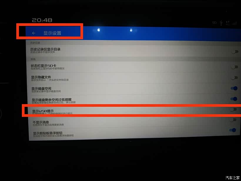

提一个ES文件浏览器插着U盘的时候,开机老是弹出来的问题,进ES文件浏览器里设置一下就好了,也可以把它卸掉,不过留着也有些用处,不给它自启动就好。
把显示USB提示关掉就好。

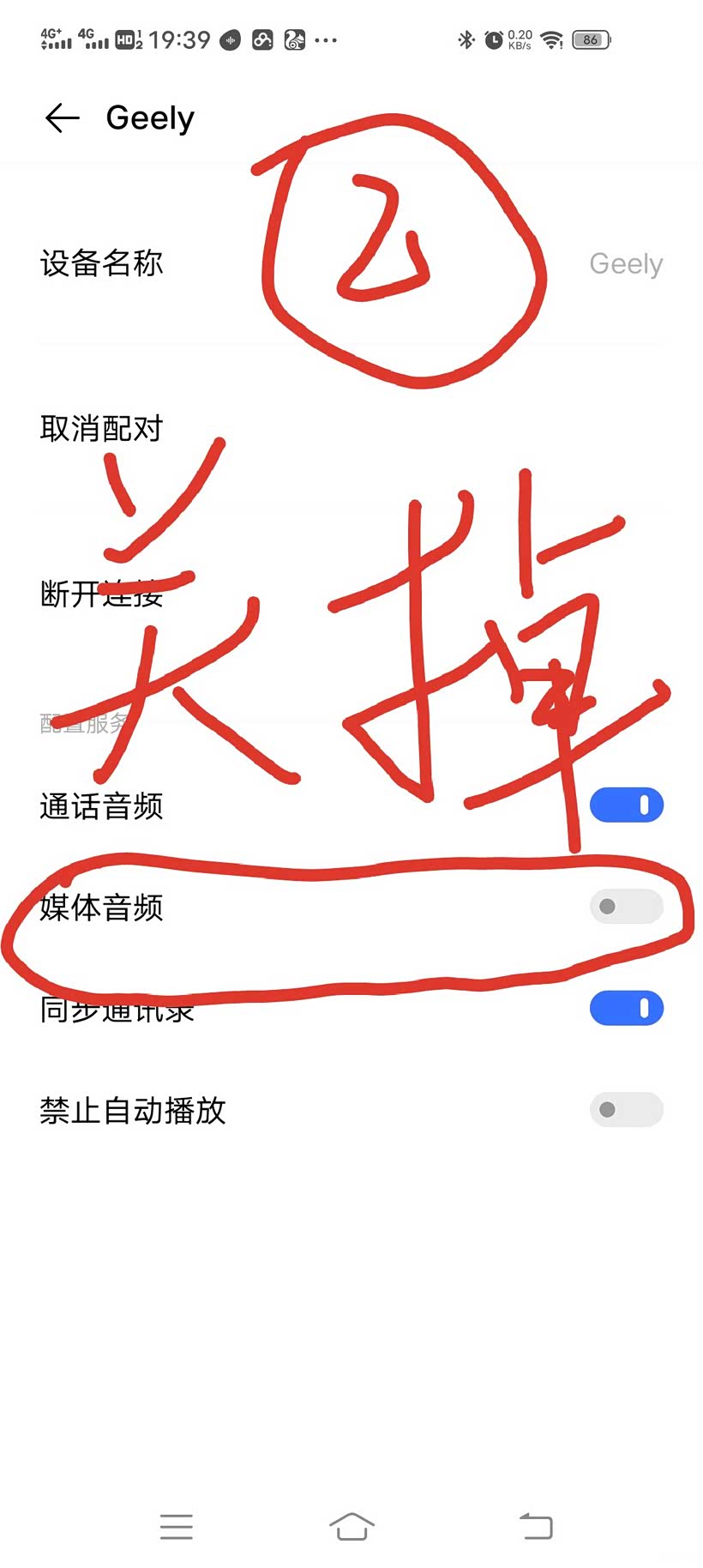

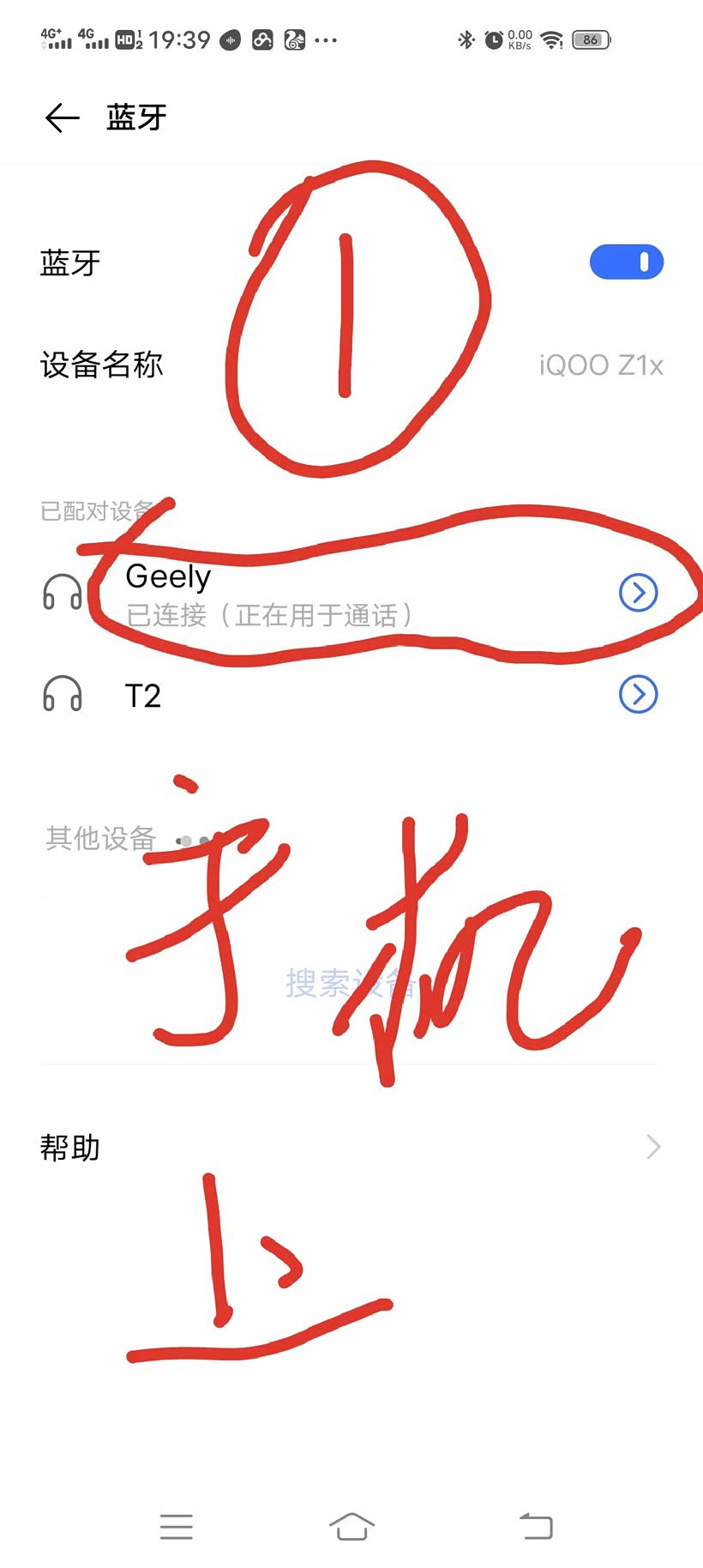

这里提一个连蓝牙听歌的问题,因为本人都是把歌放到U盘插车机上的,没有连过蓝牙听歌(本人感觉还是用u盘听歌音质好),所以先前没发现这个问题,就是有车友反应连蓝牙听歌时,当手机上有微信等信息时音乐会停止,根据车友的说法说是在手机上设置一下可以解决这个问题,如下设置:
关掉媒体音频

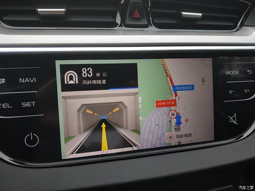

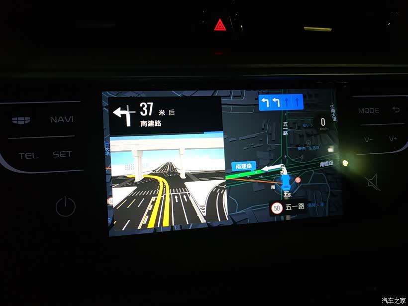

root成功后也可以把这个系统自带的4.6版本高德,用kingroot把它卸载掉,然后用U盘安装最新版的车机高德,截止到现在高德地图车机版已经更新到4.8了,可以去高德车机地图官方网站https://auto.amap.com/
下载。当然也可以保留4.6让车机联网在线升级。
