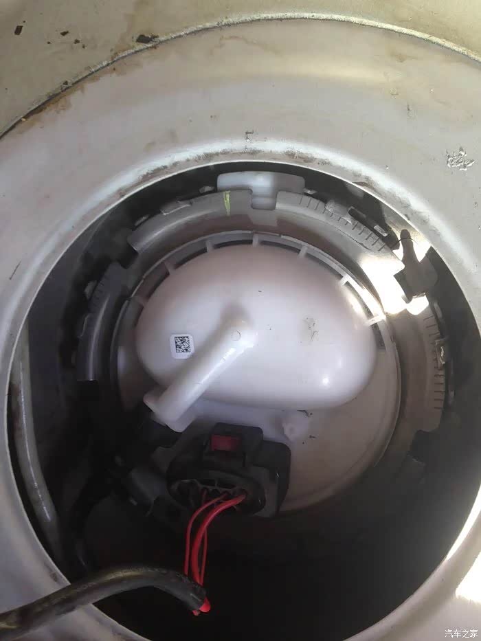

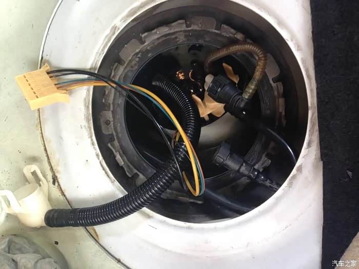

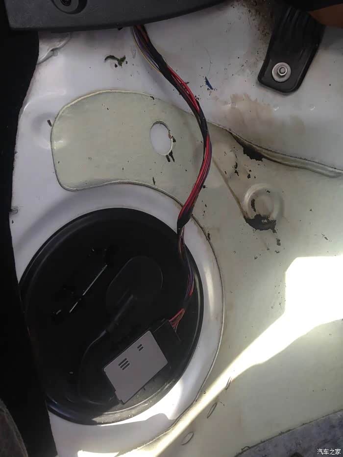

拆除过程省略,很简单的,在右侧后座的下面!

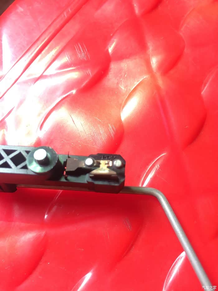

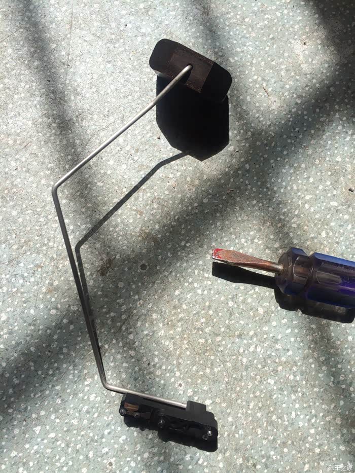

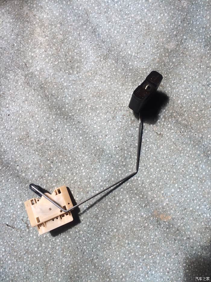

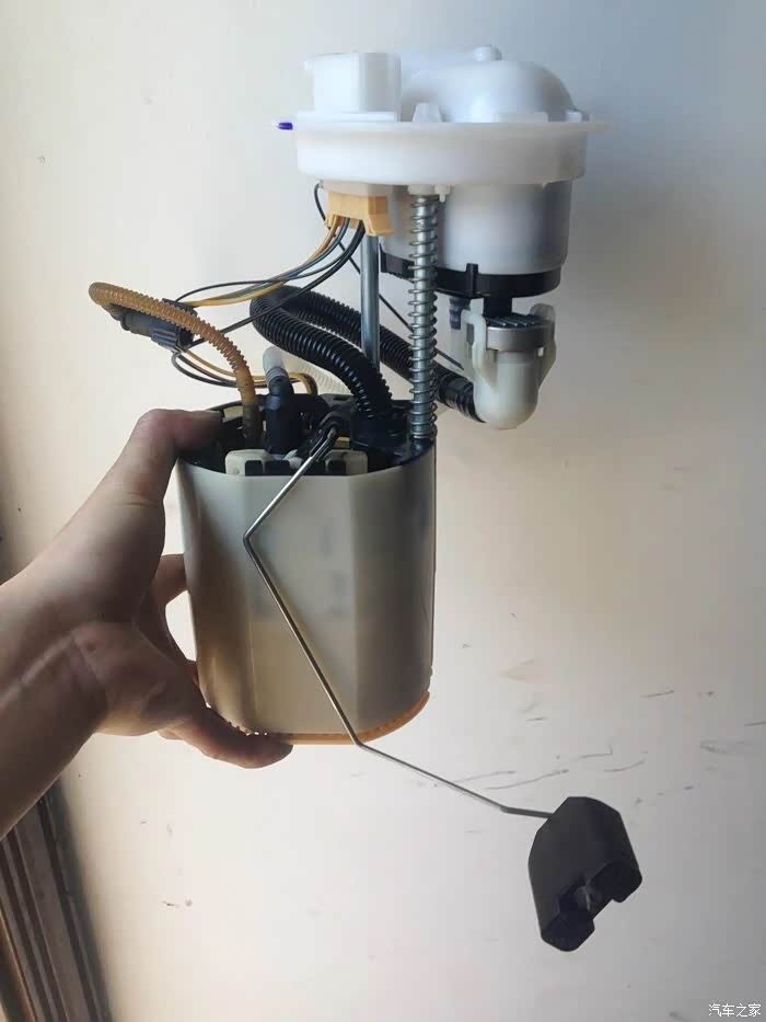

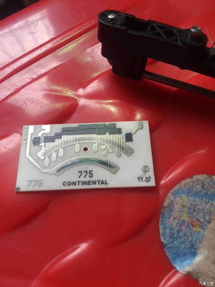

拆下油量传感器漂浮子,拆开可见电阻电极片刻度磨损严重,漂浮指示杆2点电极触点出现铜片氧化,并且触点上有氧化物!故障原因:接触不良!
予以清除氧化物,彻底清洗后,装车!故障解除,5054A读取无故障码!

拆下的传感器漂浮子
触点及铜片氧化严重
拆卸过程

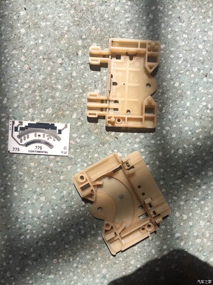

拆开后的原件
电阻刻度盘磨损严重
