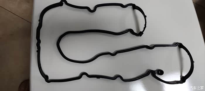

购买的垫子和密封胶。
密封胶5910,那个黑的是推杆,不需要胶枪,直接用手推就行了。
50毫升胶反正很多,用不完,打胶是个细活,先练练手,我挤,我挤,我挤挤。
摆一摆,装机状态大概就是这样子,垫子不是平面的,而是一个立体的造型。

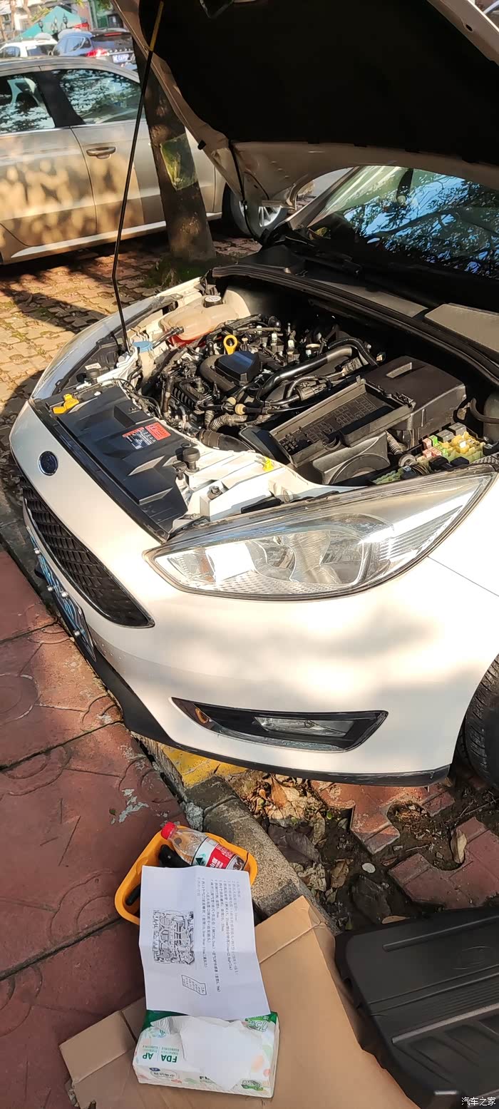

等好久了,天气一直不好,这周末阳光明媚,开干!忍太久了

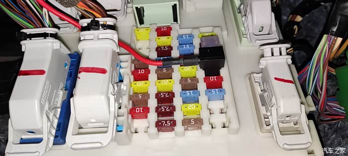

第一步是燃油压力泄放,换汽油滤也有这个动作,轻车熟路。最左上角黄色的20安的保险丝就是汽油泵的。拔掉它,着车,让车子自己缺油熄火,再盘车5秒就可以了。

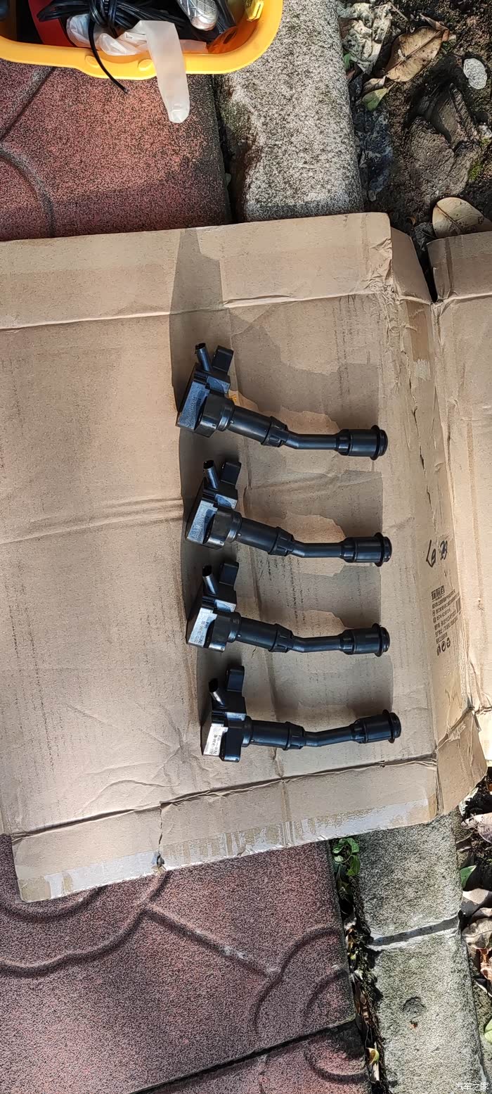

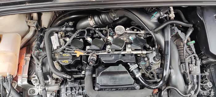

先卸掉点火线圈。
排排坐,吃果果

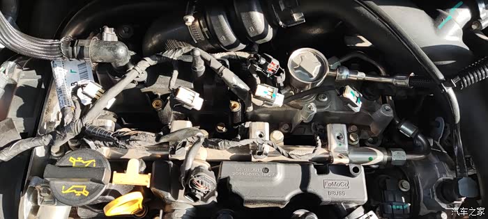

线束从机油口这里出发,有两个分枝,一路是喷油嘴分支,一路是火花塞及点火线圈分枝。无损解开固定线束的螺纹扎带,不用更换。

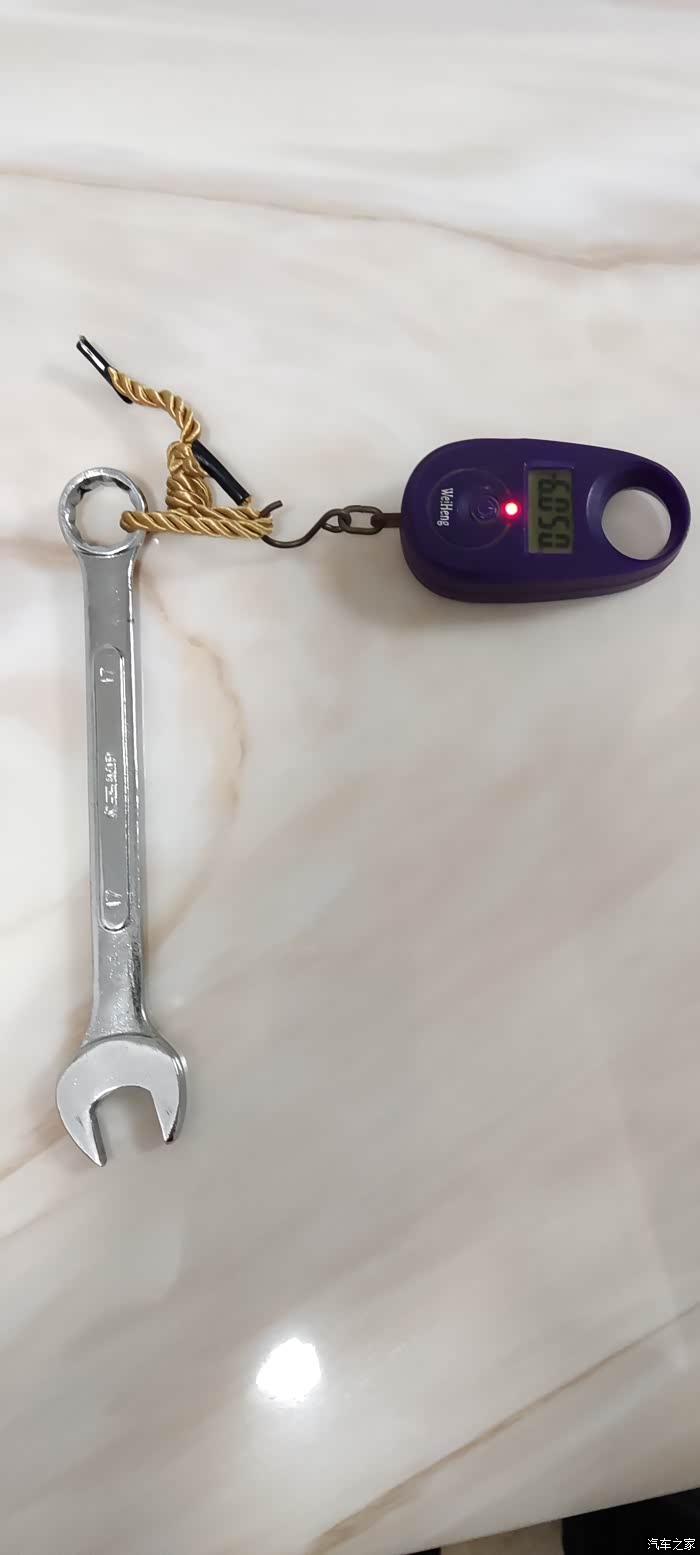

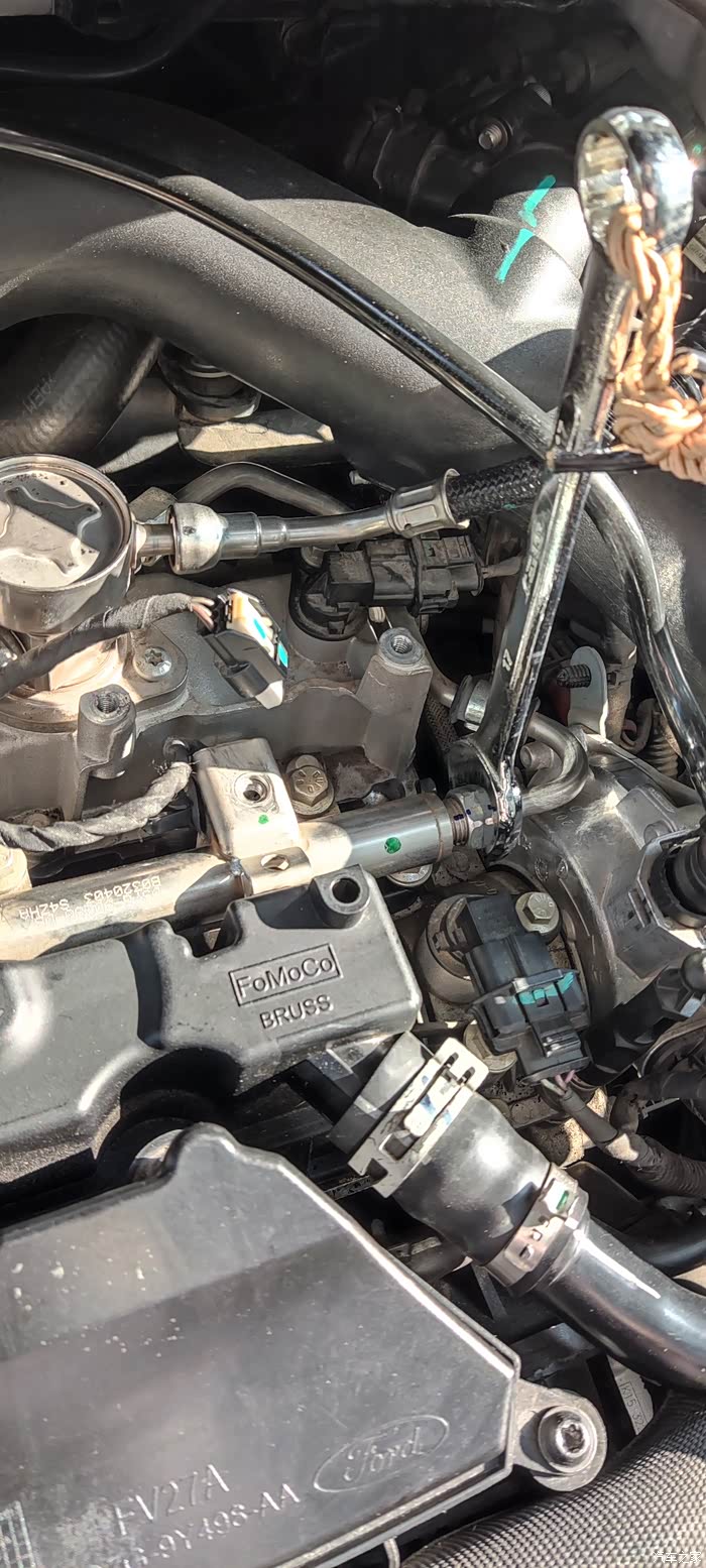

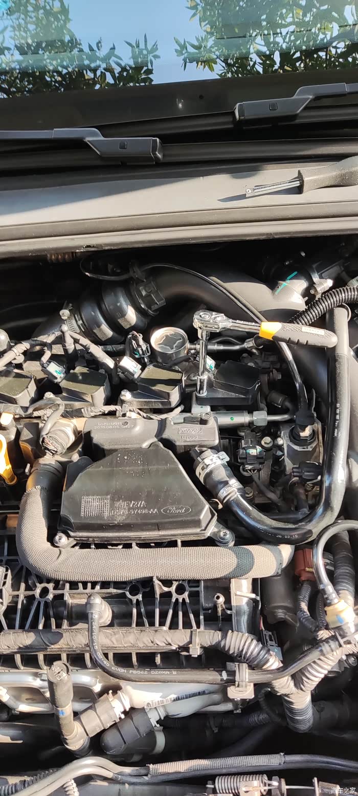

拆高压油管,17呆扳手。我的扭力扳手没有配叉头,怎么办?这难不到我。请看下图。
哈哈😄,原生态的扭力扳手,巧了,17呆扳手长度也刚刚好是17厘米。一顿猛算,电子秤拉到12.6公斤就是我需要的21牛米。

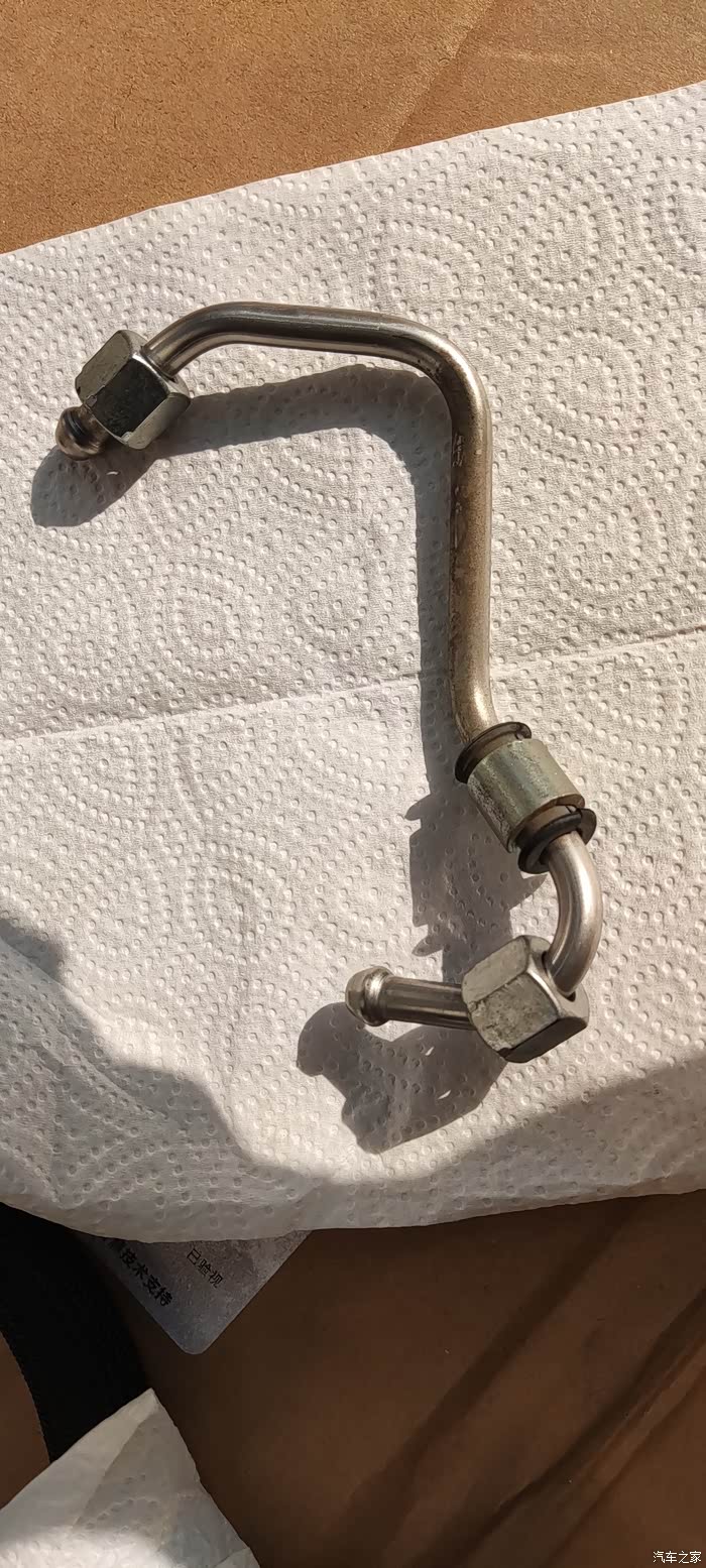

高压油管是不锈钢的,两端是硬密封,没有橡胶垫啥的。
油轨的进油端细节,是锥面密封。

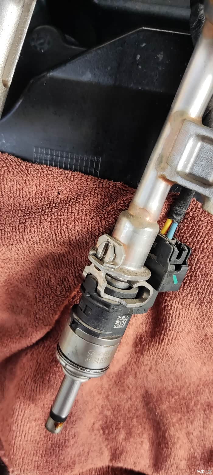

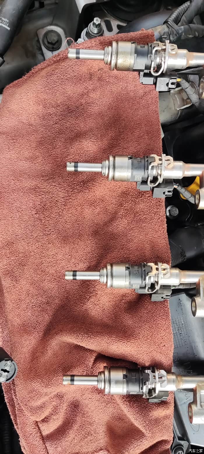

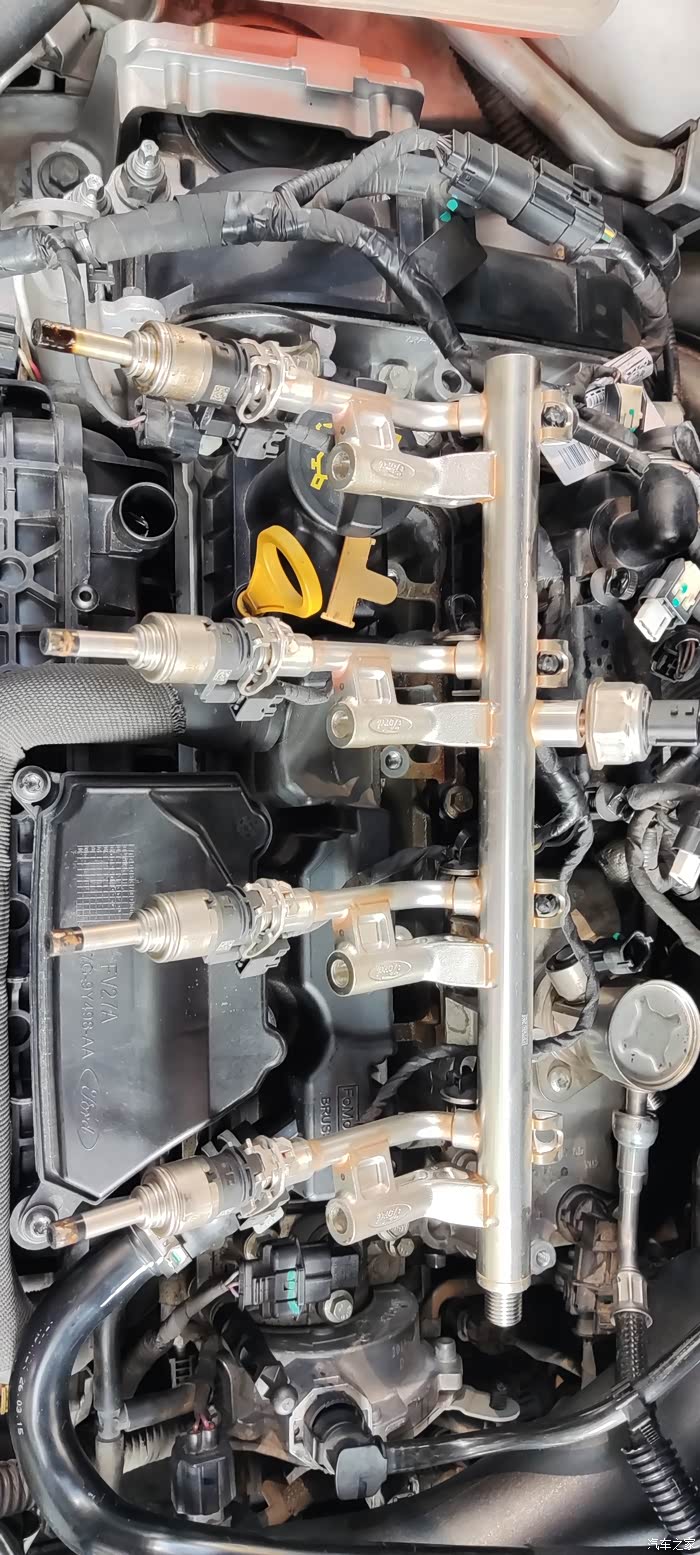

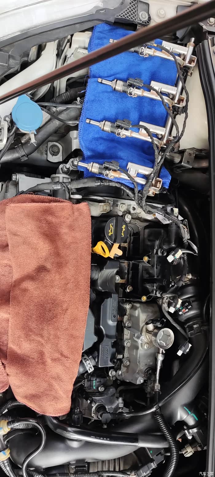

关键的一步来了,油轨连同喷油嘴一起拔出来,徒手就行。花几分钟慢慢拔松,待四个喷油嘴都松动后,一起提起来。真的不需要太大力气。

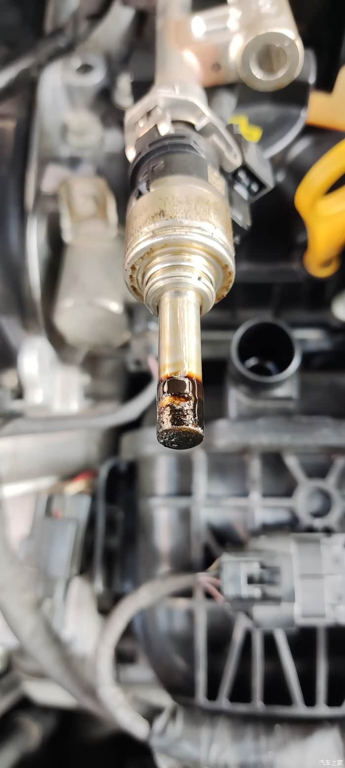

一缸喷油嘴怎么与众不同?有油??
其他三个是干燥的。

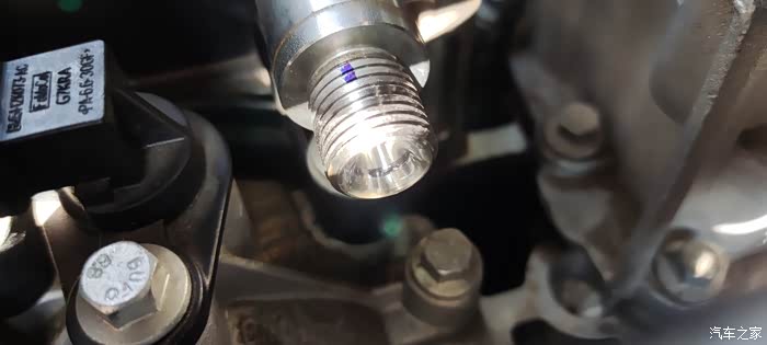

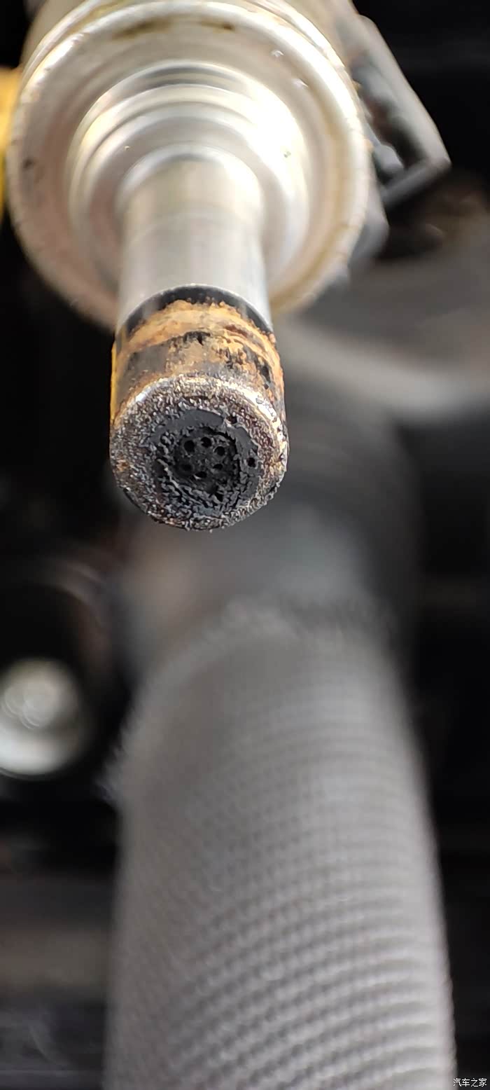

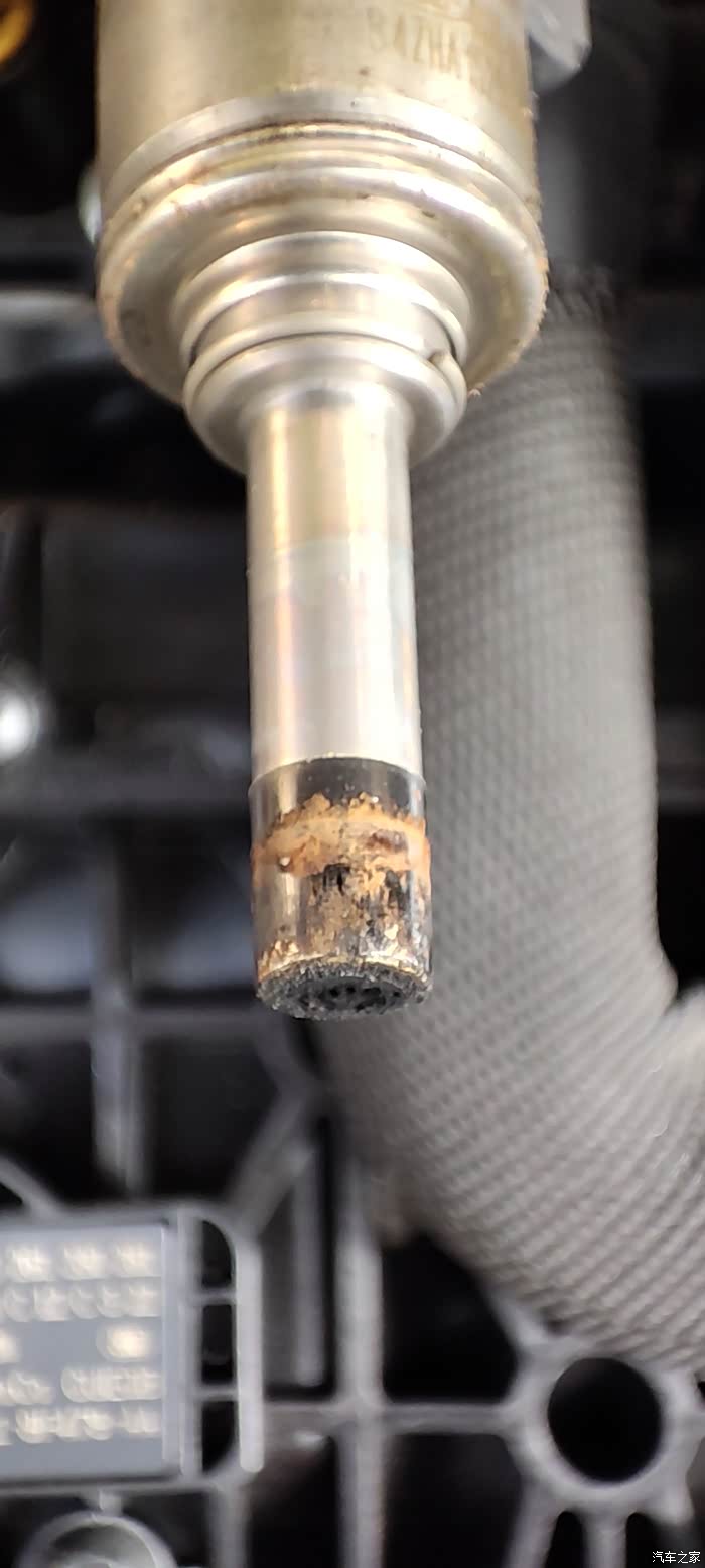

细节展示,好多积碳啊。哈哈,六个喷孔不堵就没事,这次也不打算清理这个积碳了。要怎么清理?我只知道是不能擦的,一擦可能会堵喷孔。装好后后悔应该用针戳掉那些积碳。下次吧。
全程是不需要分离油轨和喷油嘴的,电缆插头也不用拔。

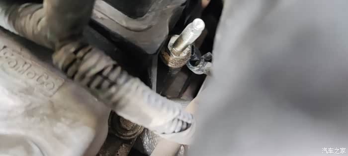

喷点wd40,把油嘴黑色密封圈附近的积碳清理干净,为装回做准备,插入发动机前也要喷点wd40,便于顺滑插入。
把整个组件翻转180度,放在冷却液壶上,线束长度刚刚好,不牵扯。

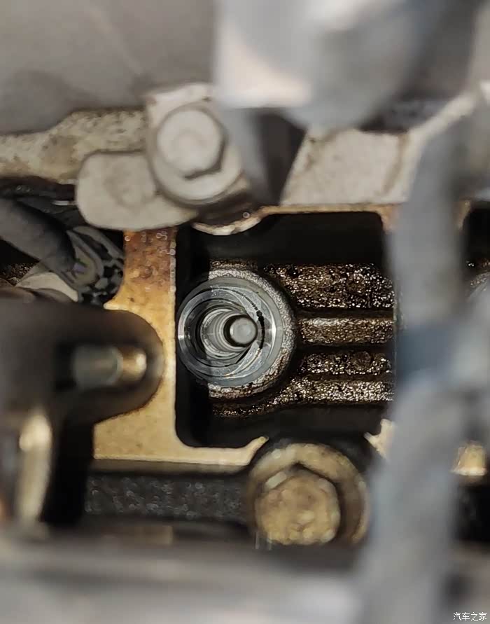

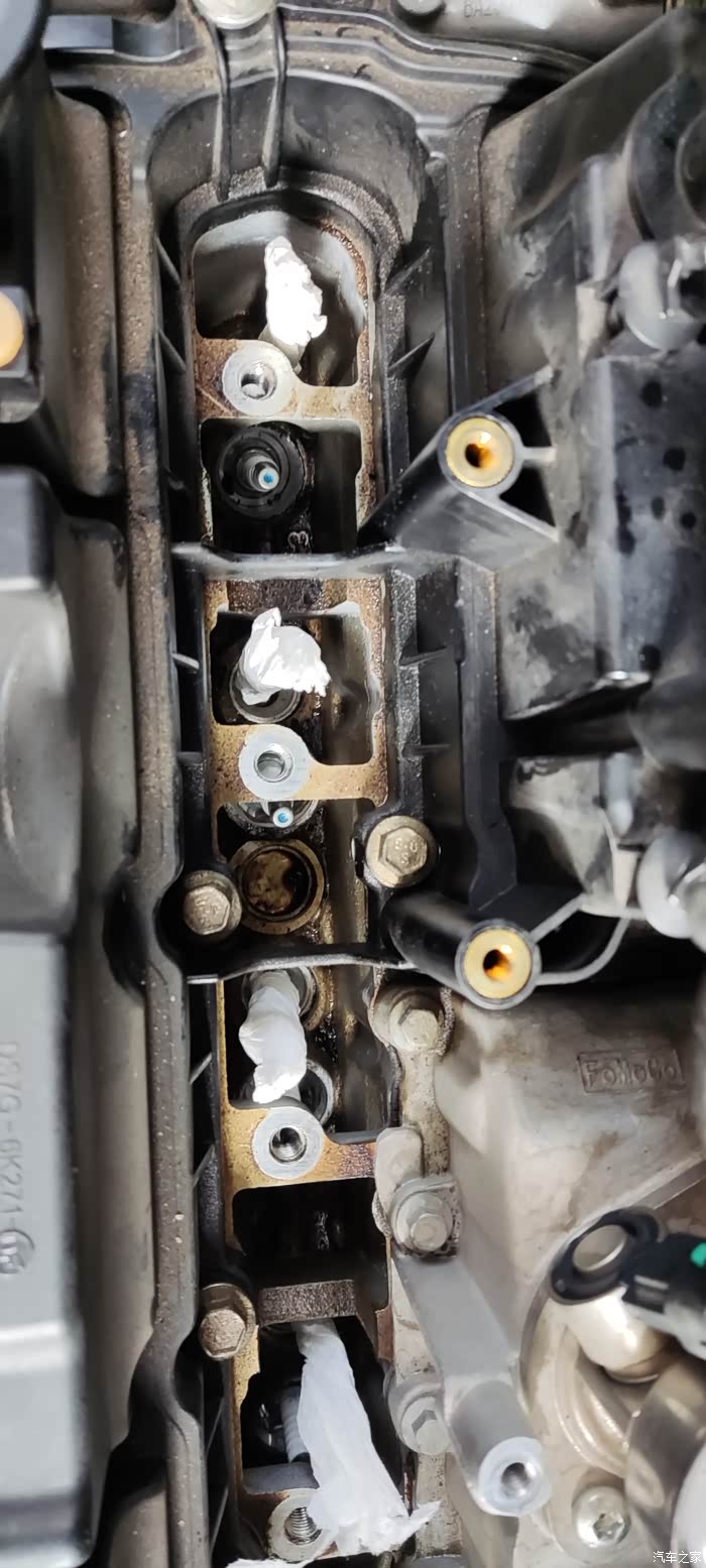

洞洞遮蔽一下,避免异物掉进气缸内。

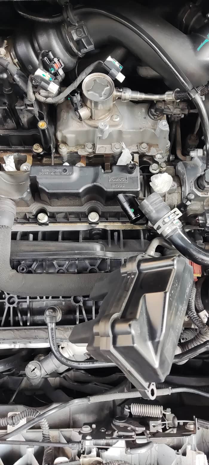

拆掉进气侧凸轮轴传感器,它会档住气门室盖的移走。
拆掉负压仓,管子不用拔,移到旁边就行。摘掉废气管的一端并移开一点即可。

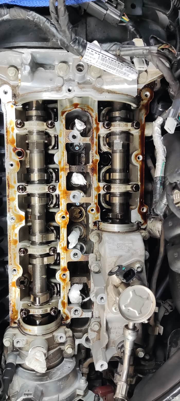

拆的拆,移的移,气门室盖差不多全部暴露。依序拆掉13个螺丝,我要开盖了哈,怎么样?保养得还可以吧

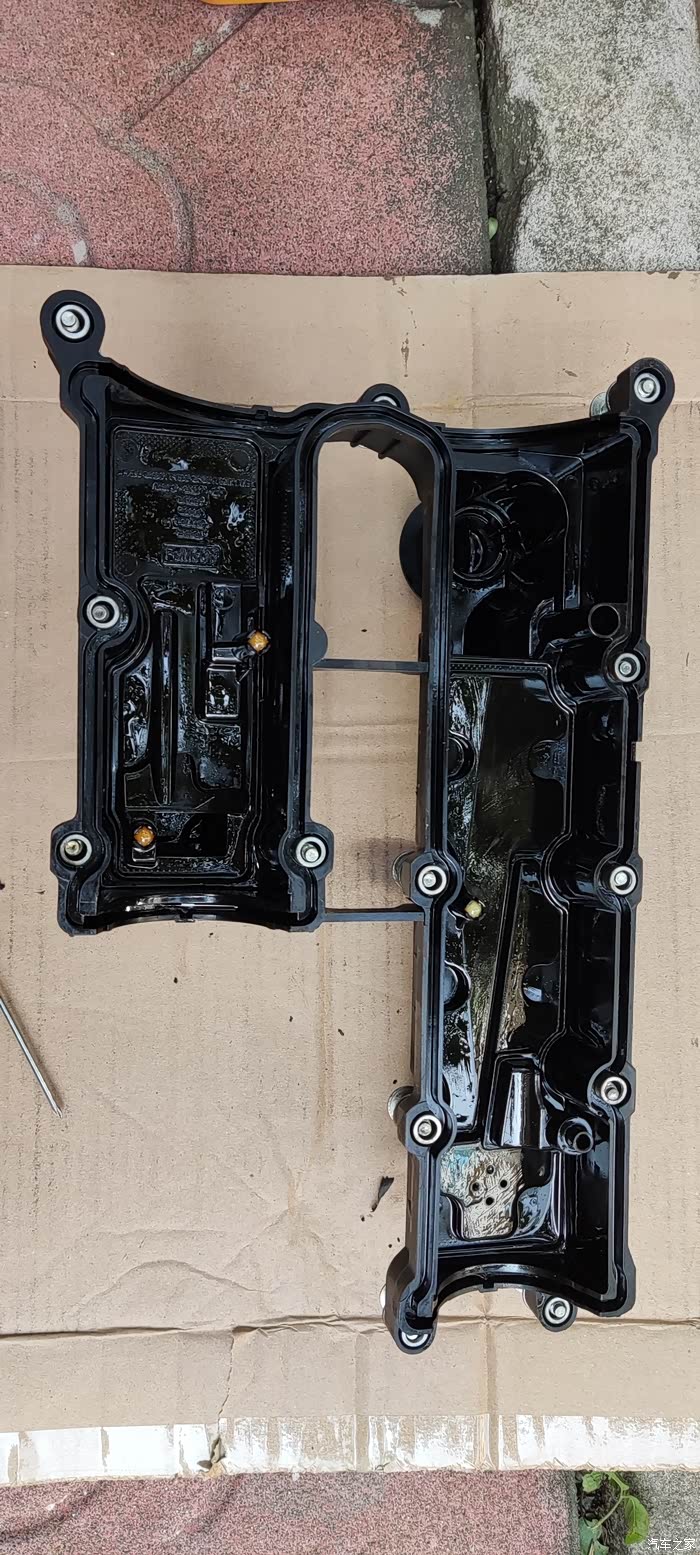

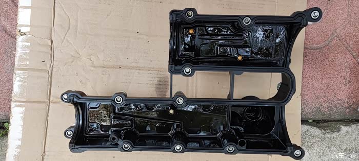

盖子全貌,清理密封圈安装槽,利于密封良好。旧的垫圈老化严重,变硬了,拉出来就断了。
装好新的垫圈。

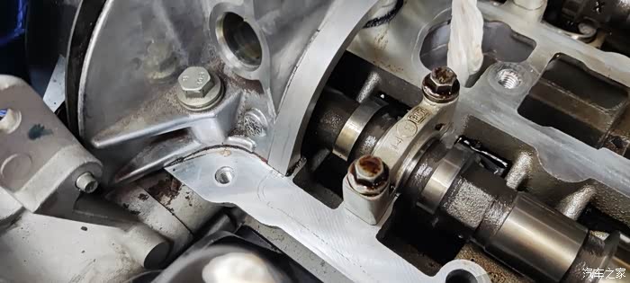

清理好密封面,尽量干净。以利密封。
特别是立体转角处,因为原厂有少量打胶,一定要清理干净。

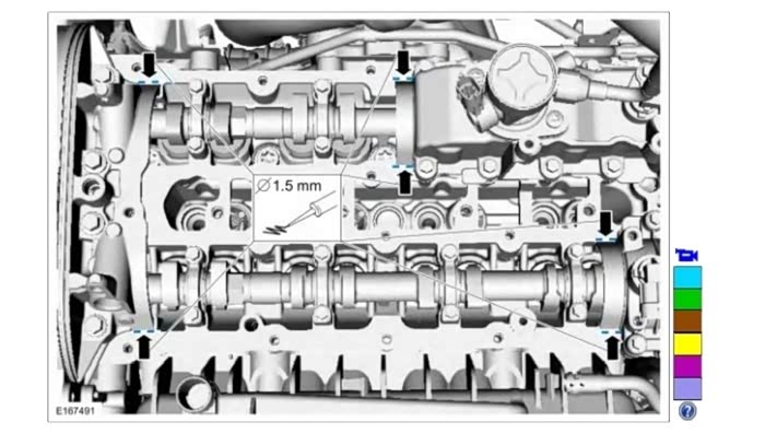

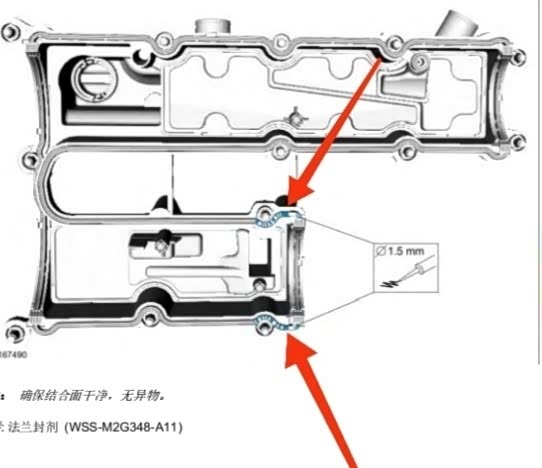

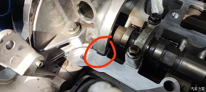

结合的两个面都清理干净后,就可以开始打胶了。这是缸盖上打的胶,看到胶没?只需这么一丁点
没错,只需要在6个立体转角处打胶,宁少勿多。其他地方千万别打。

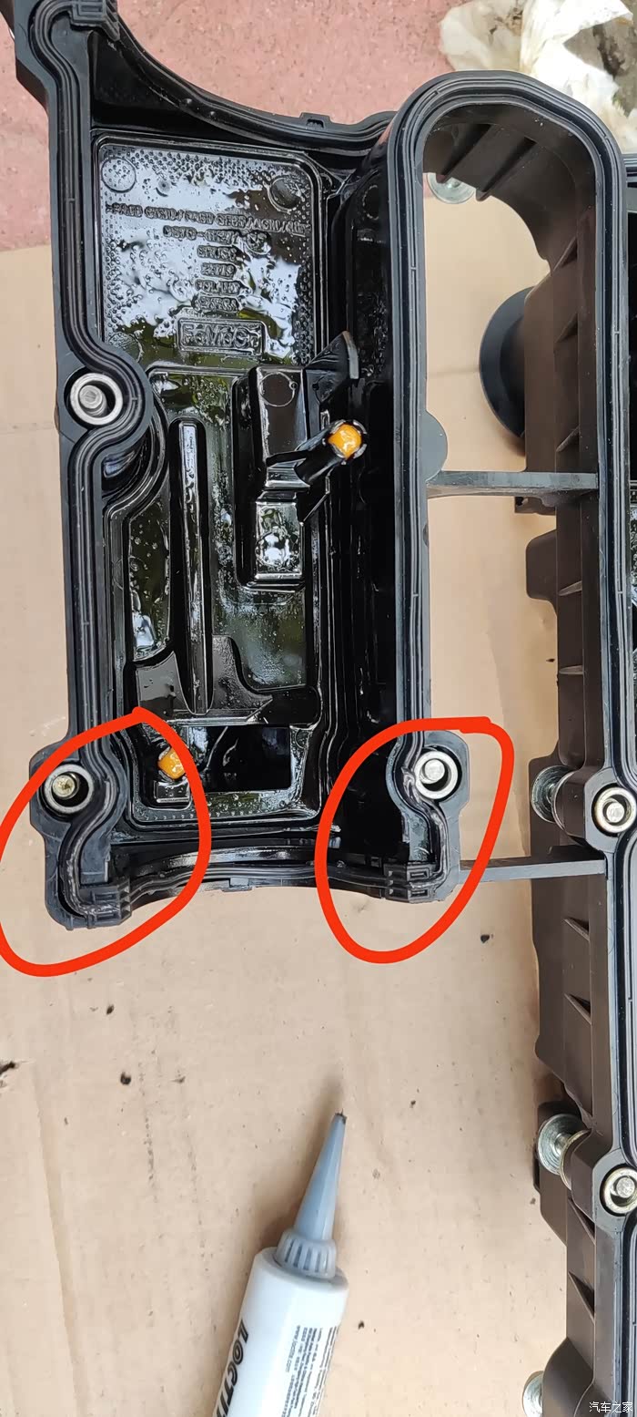

盖子方面,两处打胶,胶是打在装好的垫圈上。
对,就是这两处。

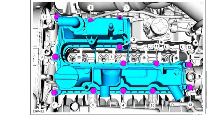

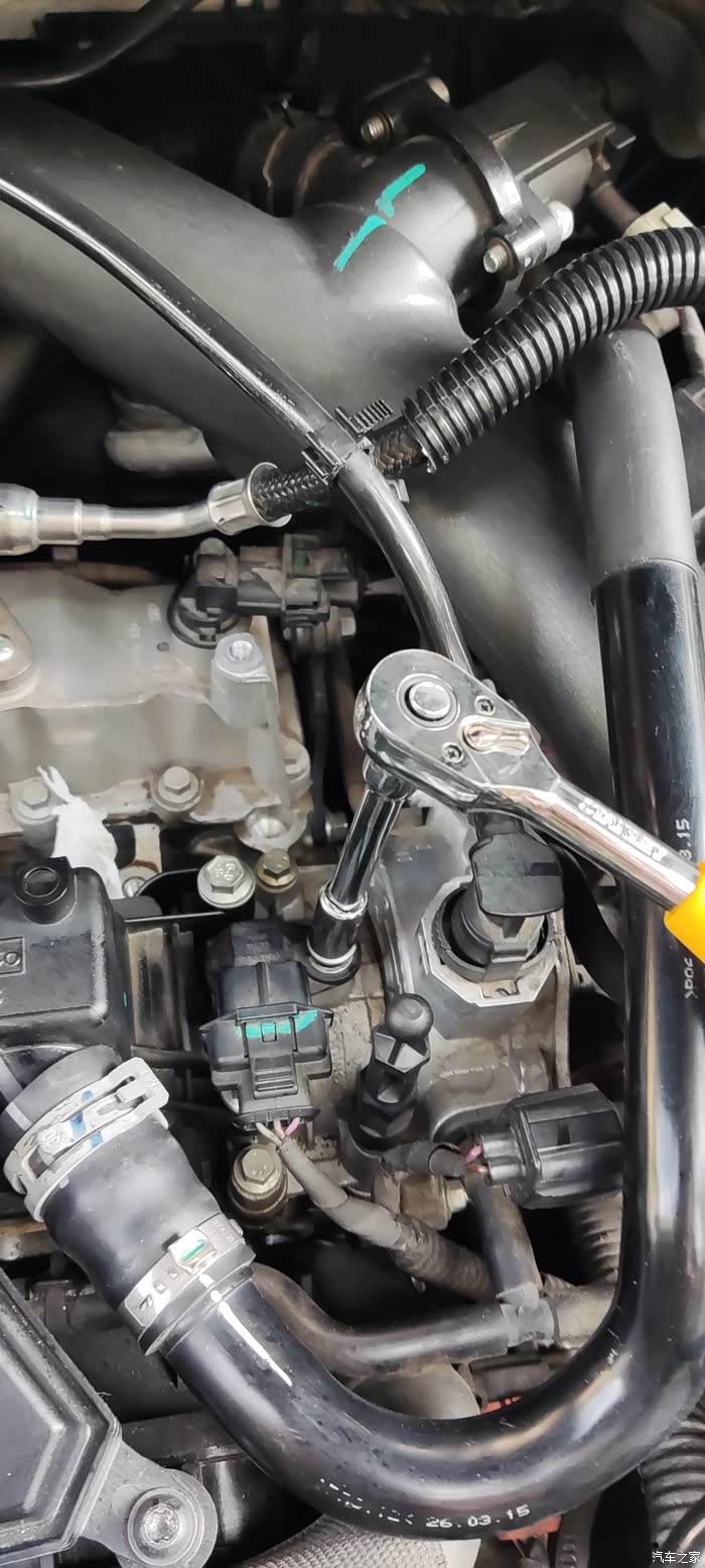

说两个重点,盖子要按这个顺序来拧紧,扭距是5-9-10牛米,意思是分三轮逐步加力拧紧。
还有一点,13个气门室盖螺丝中,有两个螺丝(上一幅图中的3号,6号)是异形的,需要用加长的10#套筒,记得先备好。
