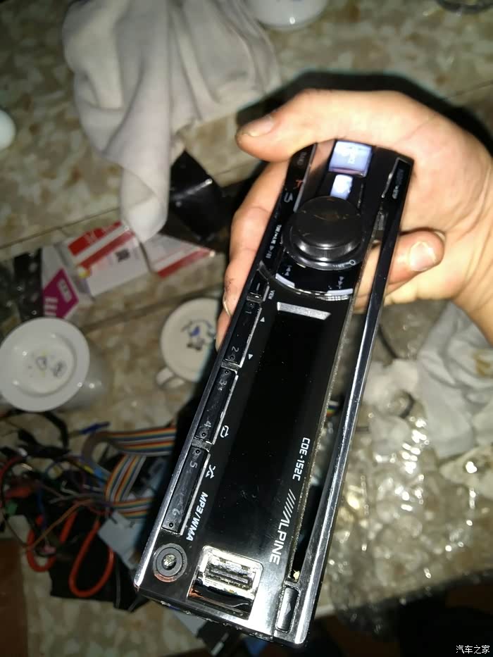

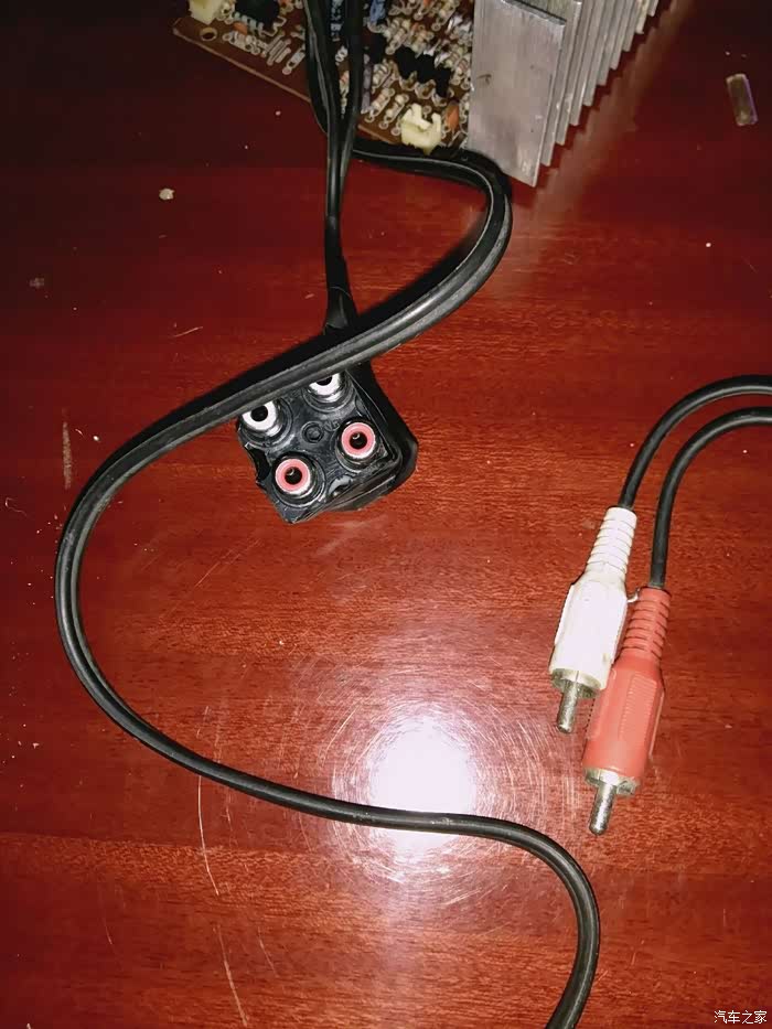

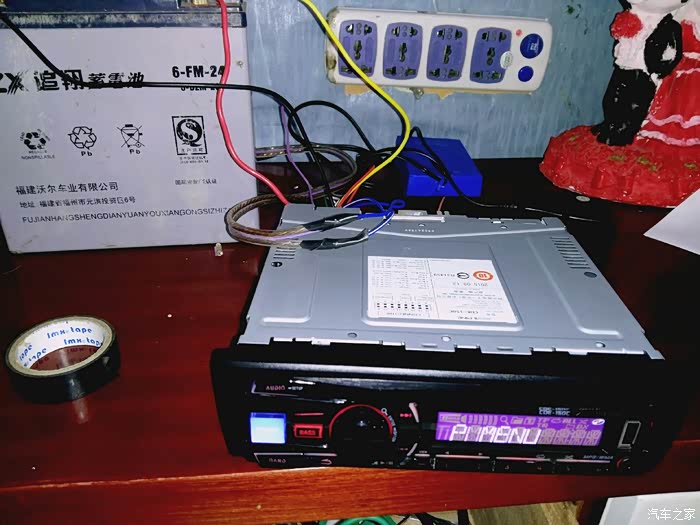

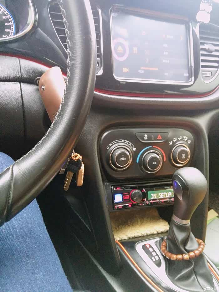

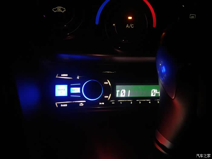

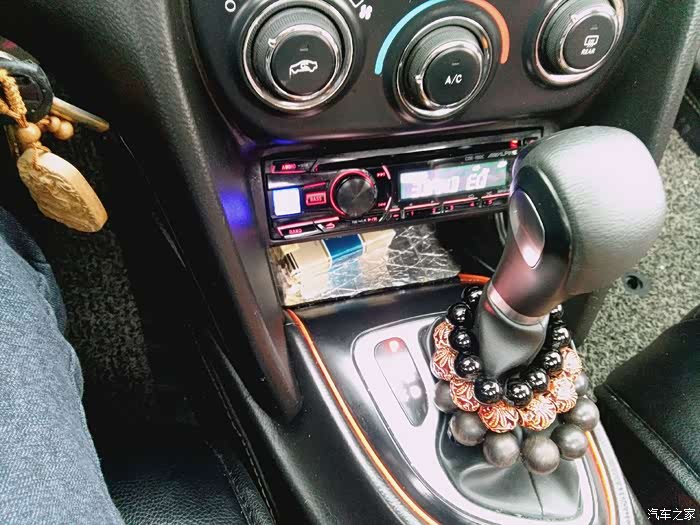

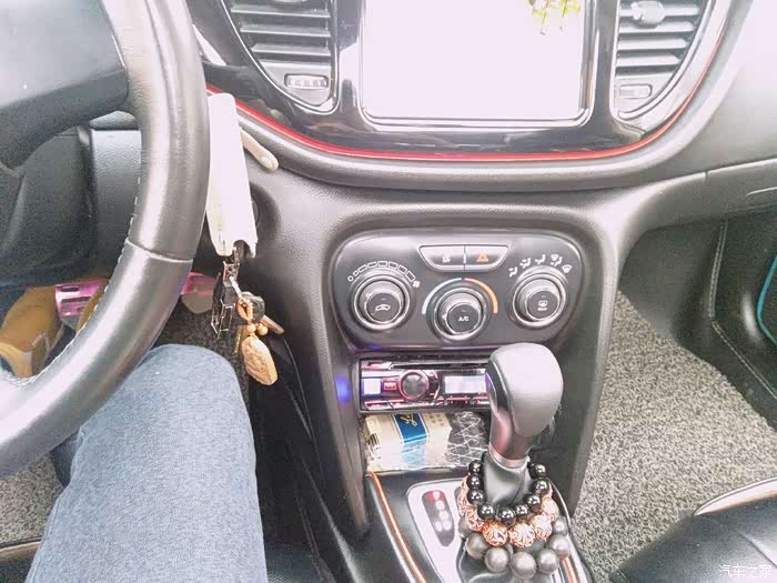

今天刚刚到手了一台阿尔派cd,一直有这个念头,只是过年到现在没时间来整,今天快递刚到手上,迫不及待的来试下音质咋样,CD虽然价位不高,但这个价位里比对后还是阿尔派效果理想,也反复咨询师傅,最后决定阿尔派,由于财政被管制,无奈只能选择入门级主机来满足自己的要求,,收到件马上飞到家里用电动车小电池来连接开机,试下效果,果然音质不错,口碑好不是吹出来的,而是是听出来的 第一感受就是音质比导航来的干净,清晰,细腻,层次感分明,,,,原车CD同样都是阿尔派,可音质差距还是非常明显感受到的,原车CD音质也是不够清晰,也是有些带着浑浊那样,久听烦躁那种感觉,不然我也不要这样折腾了,这个不知道是否同感,大家勿喷哦,,,,目前方案就是导航留着第一让内饰美观些,第二要有后视功能,第三就是不会迷路,,歌曲基本由CD负责,但也可以导航播放aux连接使用,但CD不支持方控有些失望,不过问题不大,有得必有失,,,因为功放,喇叭,都升级了一些费用,虽然导航磨机了功放ic和运放,电容,,但毕竟还是有暇丝,听舞曲低音也是非常给力,下层力度也是很不错的,但人声歌曲不够清晰干净,估计是导航整体配件跟不上吧,当然也可能是我追求的东西有些过了吧,,当下加主机或双主机同时使用是唯一可以解决的办法了,不然浪费了那些改装尽力和费用了,也满足不了心里的要求,,由于回老家啦 又临时赶买的 没有准备 现在头疼问题还是有些,第一就是再农村没有音频二转一转换线买,因为CD背面叫四个莲花插头,下面两个留给低音炮位置接,上面剩下两路输出必须转换四路输出,于是只能自己来做一个转换线试下,

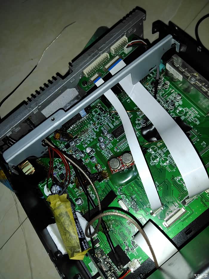

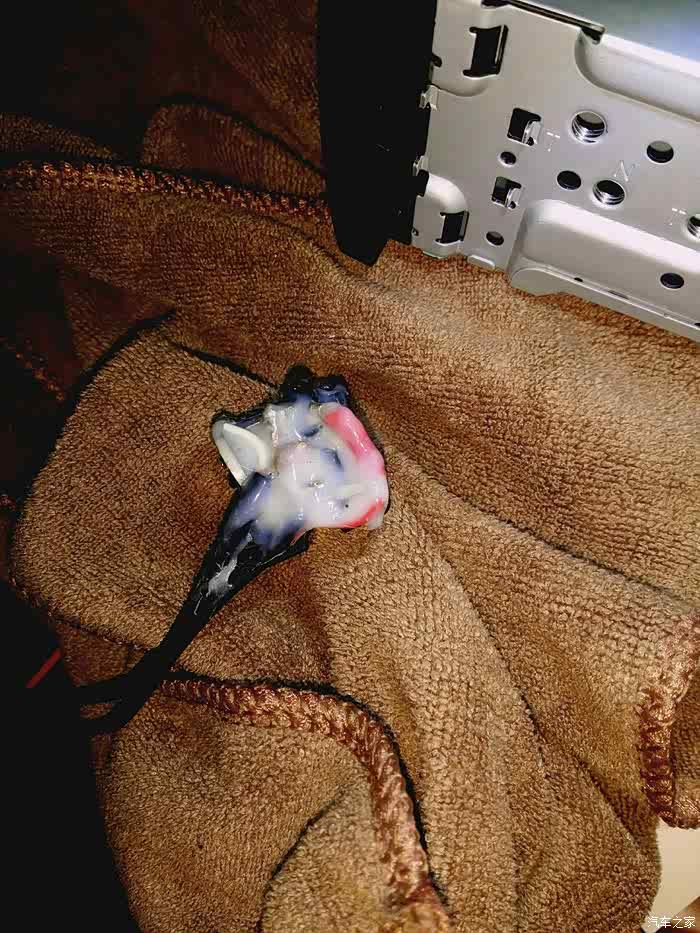

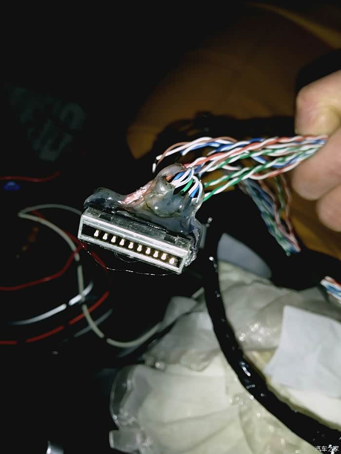

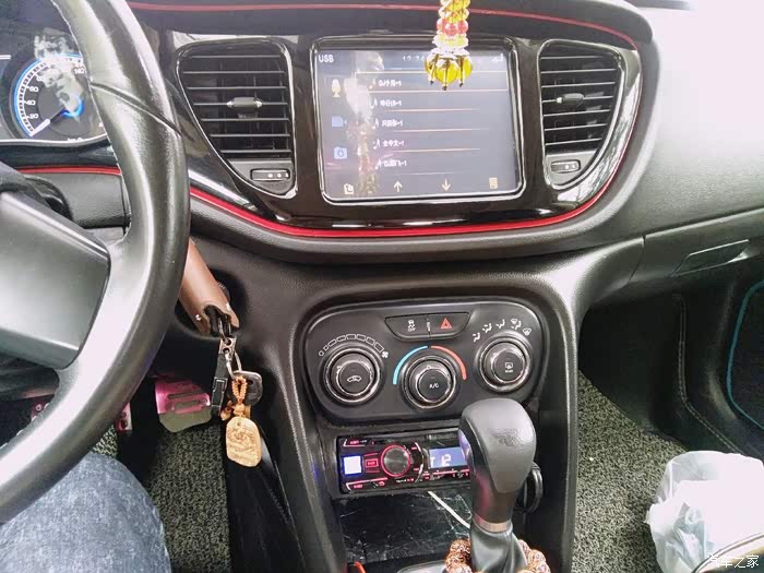

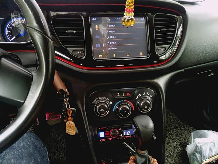

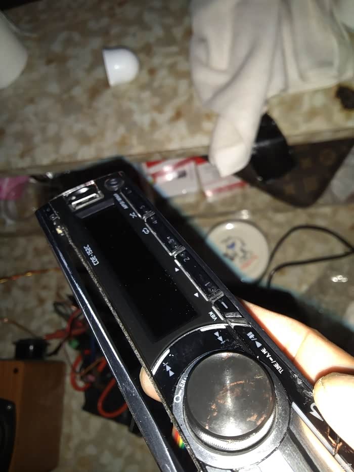

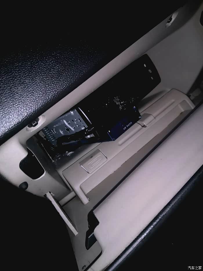

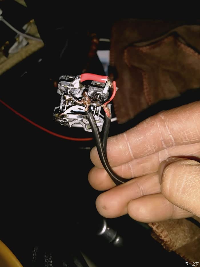

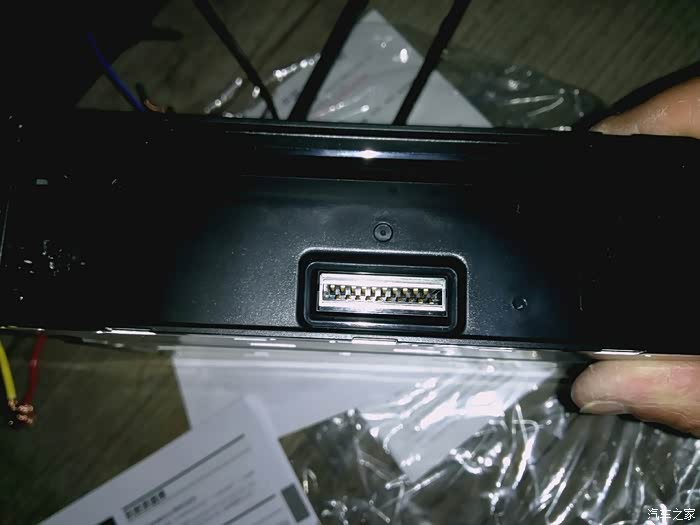

,家里找到废旧的莲花插口,自己焊接,搞的跟狗咬一样,但不影响使用就可以,过几天淘两条转换线回来再换也不晚,,嘴关键是CD面板必须分离,菲翔根本没地方安装也让我头疼,现在只能去淘个延长线或者自己去修理店焊接一下了,,目前方案是面板安装点烟器储物格位置,主机一样放抽屉里,这样就方便操作也不占空间了,外观也应该不雅吧,,不然倒模中控台还要很多大改就完蛋了,,面板分离是必行的,晚上赶工给修电器师傅机体分离焊接,网购面板分离延长线一百大洋,还要焊接,那样还不如直接叫师傅焊就可以了,还买什么延长线,心想网线应该可以使用,焊接处热熔胶固定,绝对可以,那样方便并且省钱呢,,经过一天时间施工,目前已经连接车上了,期间也头疼国问题,就是导航没有aux输出,这样CD不是连接不了导航,研究了之后只能一个做法可以连接使用,就是导航喇叭先道音源高电平用高转底转换成低音频输出可以了,经过改道之后什么都正常,导航也可以正常使用,音质效果好像也好了些,CD机听人声很给力!,音质狠细腻,纯,难怪CD卖相是声音,声音不好就没什么作用了,对吧,目前先上点图片上去,车友兄弟给些好的建议,可以参考,,等我作业好了,再跟兄弟们好好谈谈感受吧,,,,,还请专业朋友指导下还有其他好方案安装的,,谢谢了,,

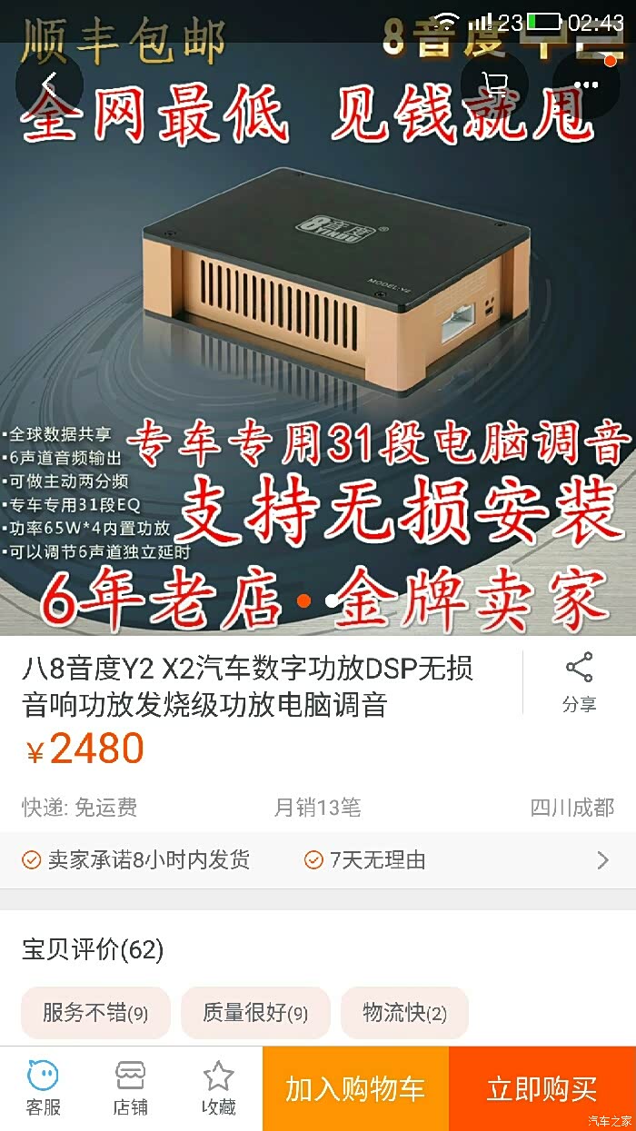

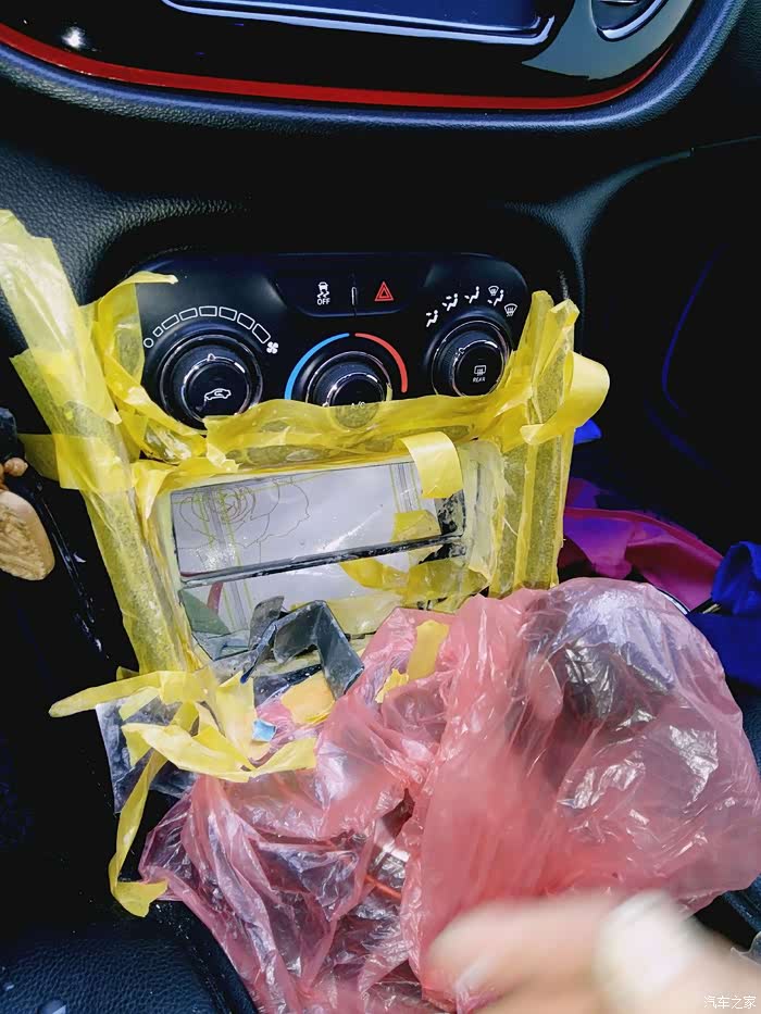

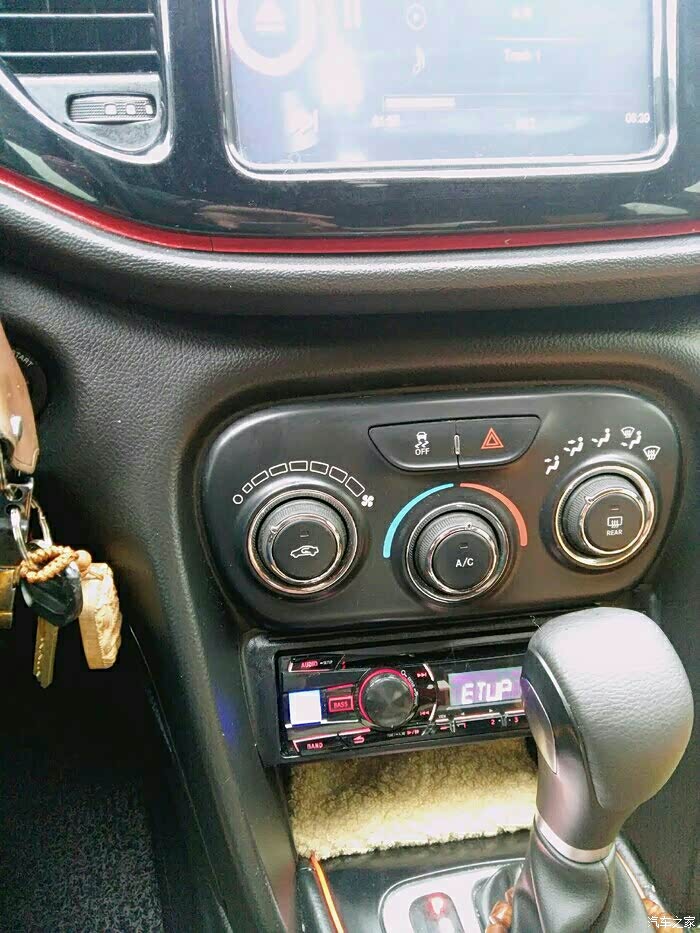

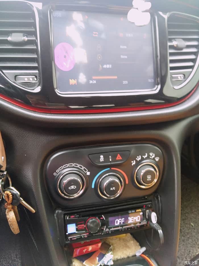

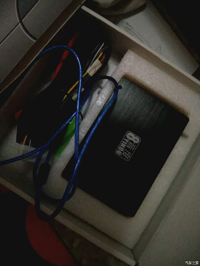

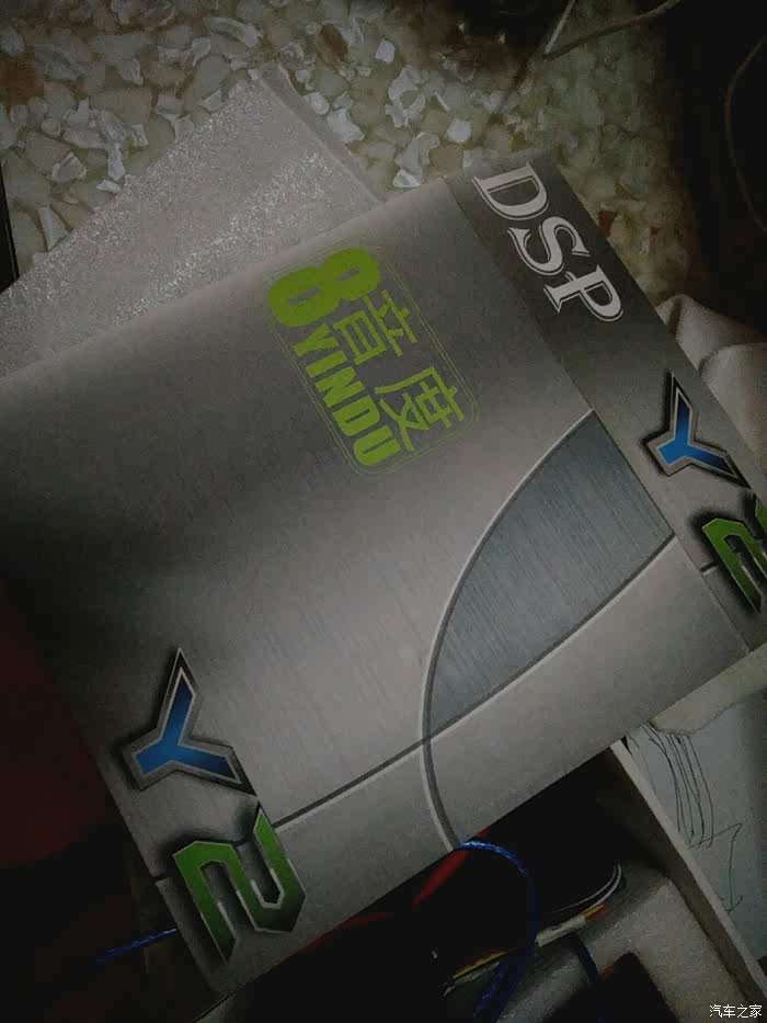

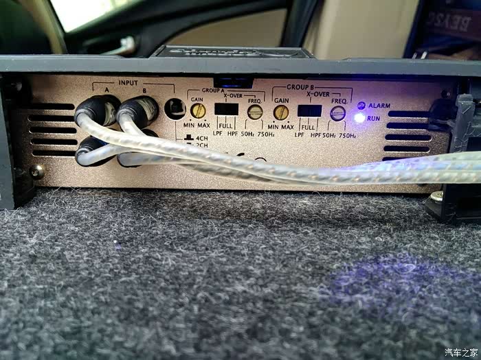

已经修改了好几遍来,最后确定下来位置就直接固定,,边框修改,固定好了,原子灰用上,打磨,最后一个小问题就是点烟器太常了,用不了,但手机没有充电地方怎么可以呢,于是充电头拿来加工引线出来藏置扶手箱储物格内,等原子灰干了打磨,最后内饰喷漆搞定,,音质好不好,调音非常关键,现在懂一点调音了,,目前很满意 ,对音质有要求的兄弟可以改个CD上去试下,别麻木的使用原车CD能给你什么惊喜了,那是不可能的,除非你没音乐什么要求,,最后一次升级功放了,哈我,直接上八音度功放,这个虽然体积小,效果绝对对得起两千多的价格,,可以声音延时功能,电脑调音,让你身临其境的效果,大家可以研究研究这个功放,确实非常给力,,比我之前用的圣美歌功放vs160.4确实是一次革命性提升,,,

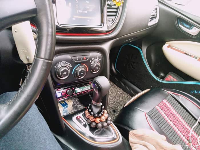

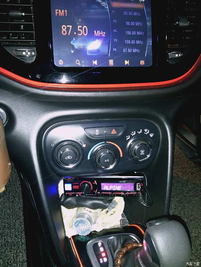

看起来协调吗

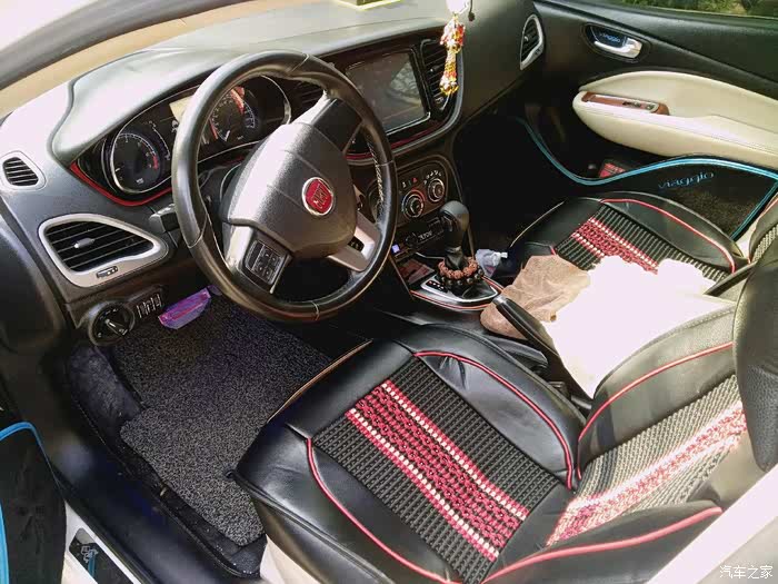

最终效果了,不知道美观不美观呢,
第二次修改安装位置,倒模中
自己搞定,倒模中
