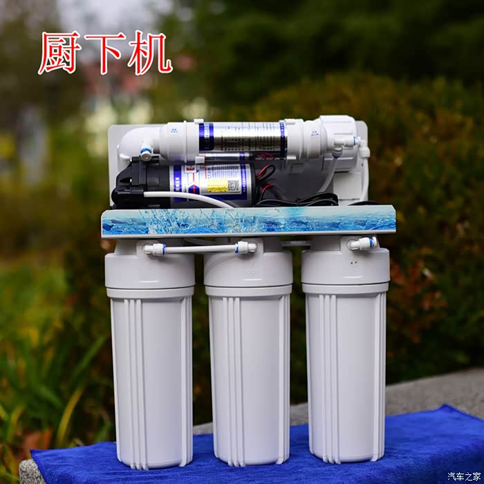

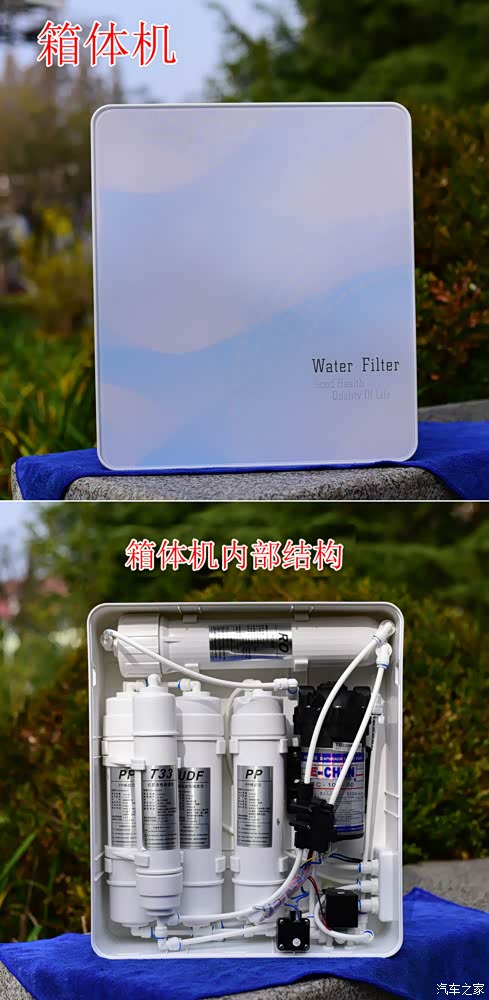

以箱体机为例,说明一下机器的零件名称和内部结构
还算直观,橱下机器,位置零件位置奇巧,遮遮掩掩,不好显现。

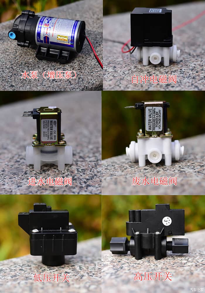

反渗透净水器常见的电器零件识别,放大图。

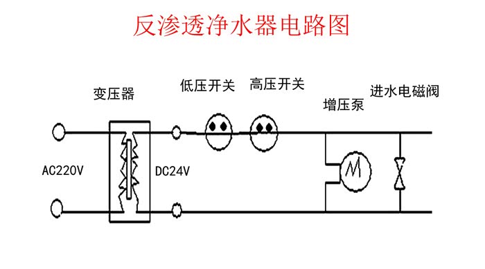

水路图
电路图
常见的50加仑橱下机,也可壁挂。
也有100加仑的,通常都是带压力桶的,俗称有桶机。
图中将误橱写成了厨,不做修改了,见谅。
50加仑箱体机,可放在橱下,台面,也可以壁挂。

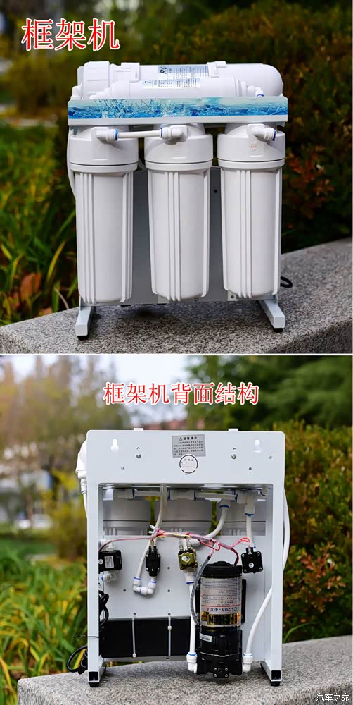

400加仑框架机,可以放在橱下,台面,也可以壁挂,水流量大,一般是无桶机,适合家庭用,也可以加配大型压力桶,作为小规模酒店,办公楼使用。(100人以内)
