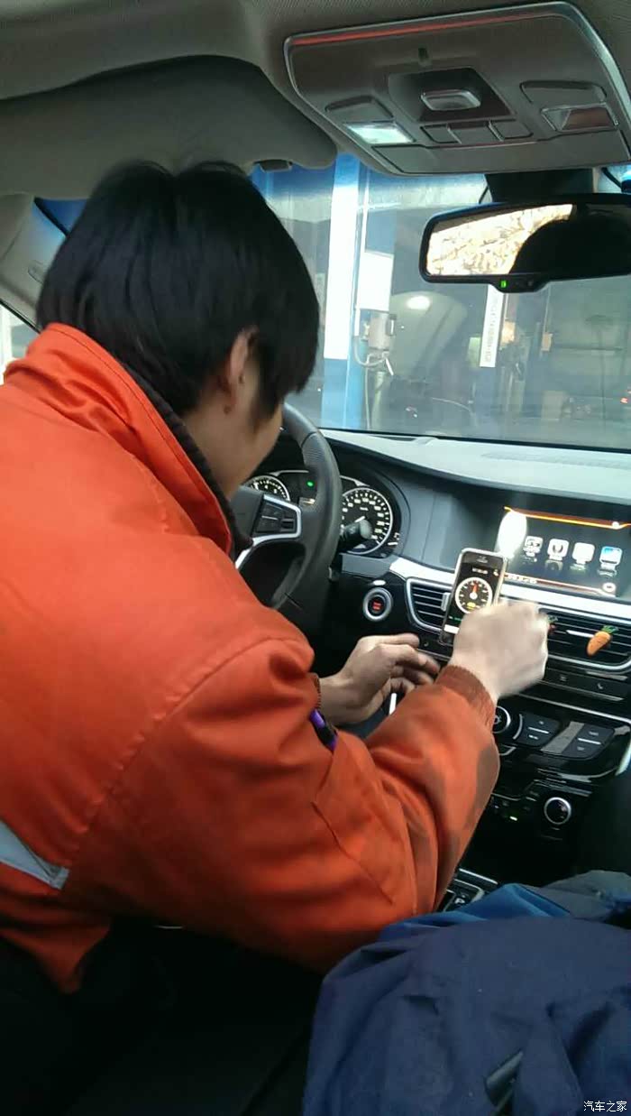

陈陈从吉利工厂订了两箱福斯,我们准备来一场机油大比拼!福斯一到货我就飞奔而去。王国龙先带着我测试了一下使用灰壳机油的分贝值,并在怠速、行驶、3000转的情况下做了记录。我看不懂那个分贝,数字弄得我头晕脑胀的,只能拼命去记忆这次驾驶时的声音感受。

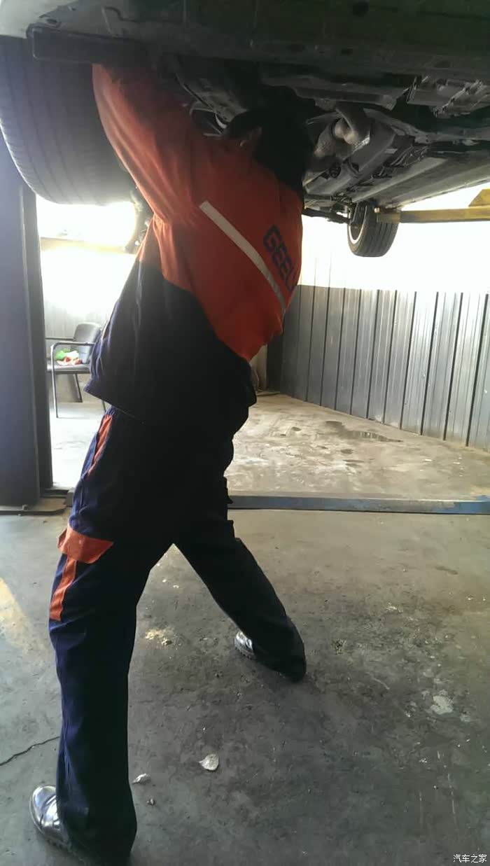

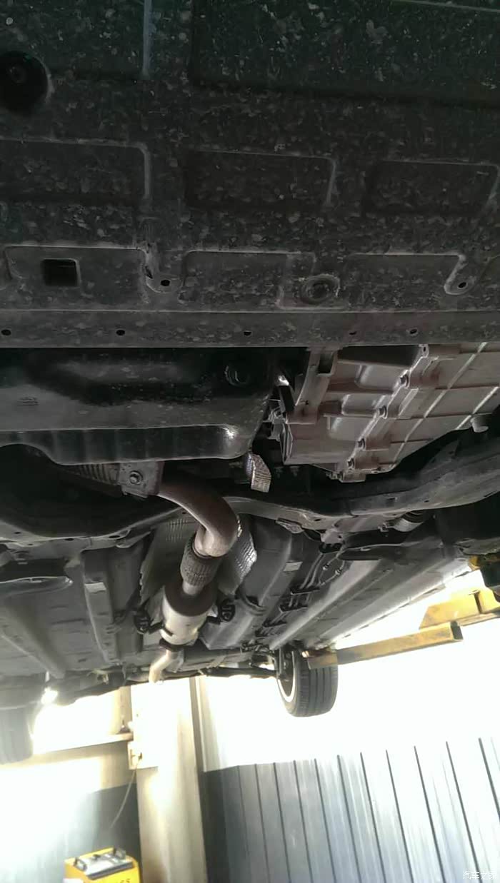

当旧的机油被放出时,我被吓到了,跟酱油一个色儿,还是老抽的那种
王国龙告诉我,新机油换上去,没多久也会变成这样,所以要按规定的里程和时间来保养,是对大白真正的爱

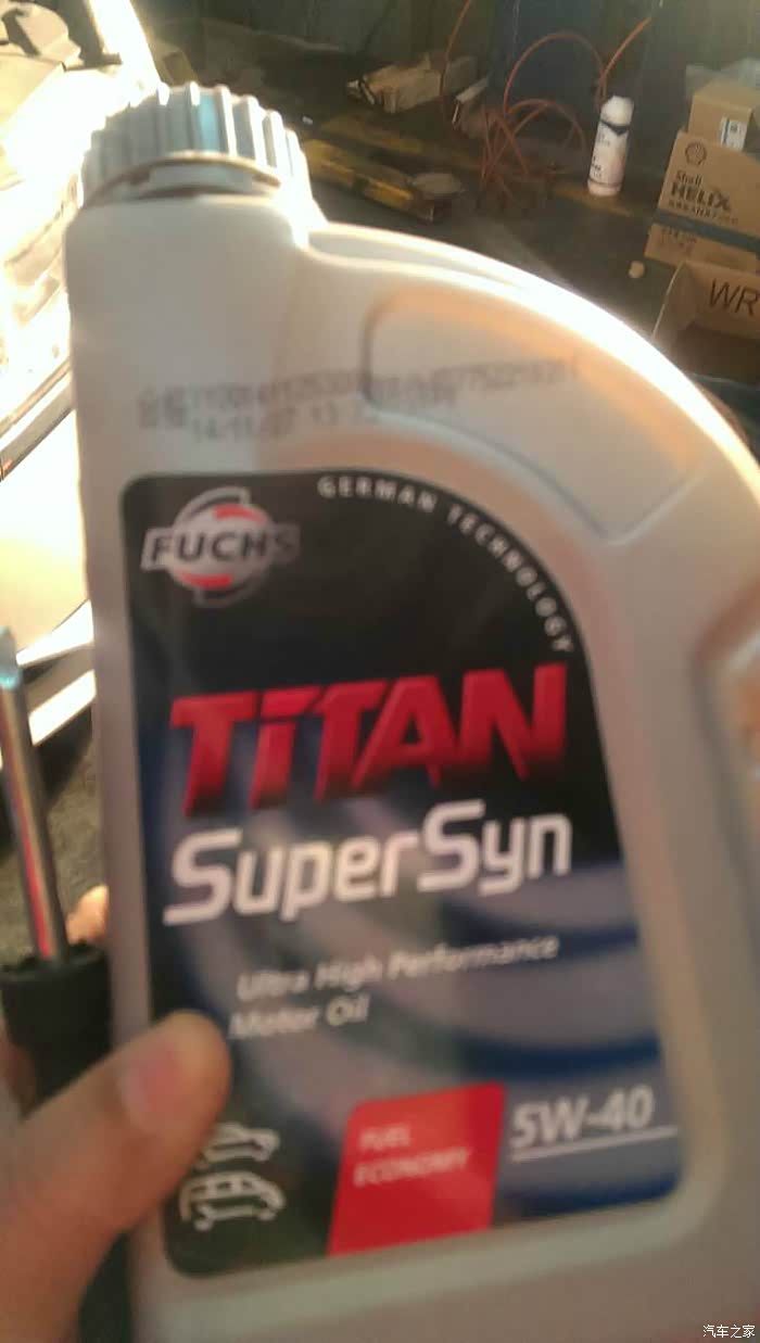

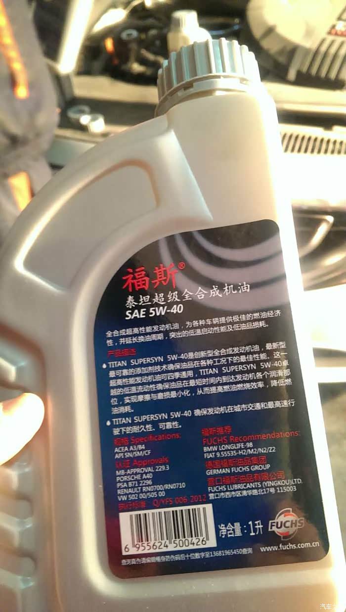

这,就是本次要试验的机油,福斯5W-40
说到这里,我要现学现卖地得瑟一下,我知道了40和30的区别,具体的我也说不清,就是极寒地区用40的不好,所以极寒地区冬季和夏季用的机油是不一样的。北京这边的天气还没冷到那个程度,索性一直40就可以了
清澈的机油被灌进去,它们真的是炮灰式的战士,它们的作用就是自黑,保卫发动机……多么伟大的机油,你对发动机才是真爱

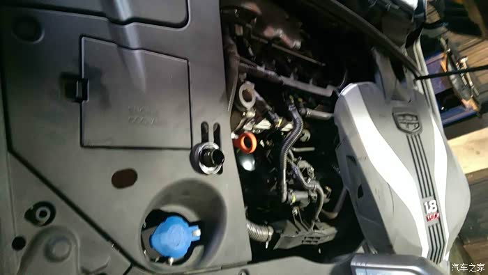

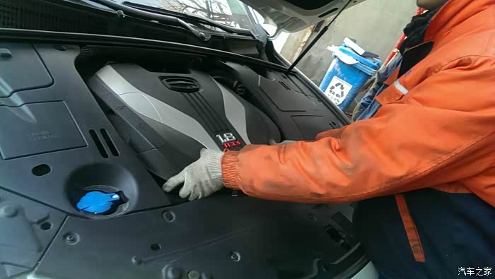

我偷偷地看到了保养的过程,各种添加、各种检查和清理,发动机舱被擦得干净了,心情也好了

一切完毕,准备测试!我和王国龙都有些小紧张
紧张……真的紧张……
好吧,紧张被加剧了,王国龙用来测试分贝的手机不争气地断电自杀了……
那么,就用我们敏感的听觉来感受福斯对发动机的爱吧!
依然是怠速、行驶、3000转的测试,王国龙表示这声音真的有变化,这时我才发现,我大脑被格式化了,之前记忆的声音想不起来了……
蒙圈的我追问王国龙,真的有效果么?他肯定地点了点头。再追问,你推荐使用这款福斯机油吗?他肯定地点了点头
好吧……一辆车并不能说明什么,更何况我们没有对比的分贝值作为理论根据。我坚持我的大白是争气的,他的各种表现都让我很自豪,其他人说的那些小毛病大白根本没有,他一直表现那么好,会不会是福斯格外爱它呢?
第二天,带家人去万达广场腐败后,离中汽双会只有两公里,索性趋车前往,这个分贝值,才是最说明问题的,必须要测试
这次陈陈和王国龙一起坐到了车上,三人一起来做福斯机油的噪音测试
刚一开起来,陈陈就说,这声音好多了,有效果。王国龙开启了分贝测试,我老实地坐在后排紧张地等着结果……

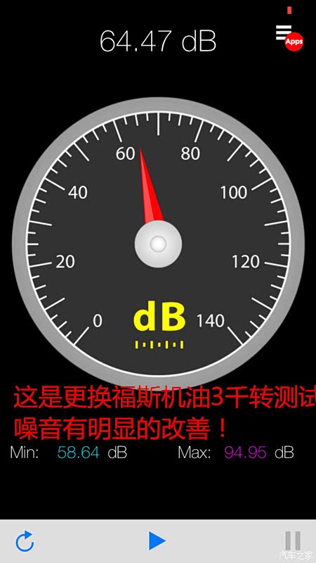

    接下来呢我们更换福斯机油为其采集数据,看下图!
这张图呢是我们用的福斯机油所采集的数据,平稳加速到持续保持3千转速,用分贝仪软件所测试的数据为64.47-74dB分贝,这是一个驾驶室内的一个噪音数据!

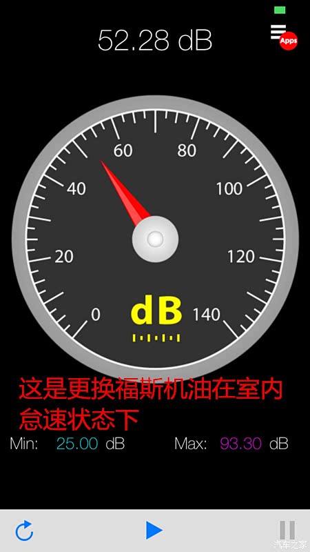

    接下来我们看一下怠速的室内噪音情况!看下图
这个机油明显表示要比灰壳抗噪音能力要强一点!数据为52.28-65dB分贝左右
