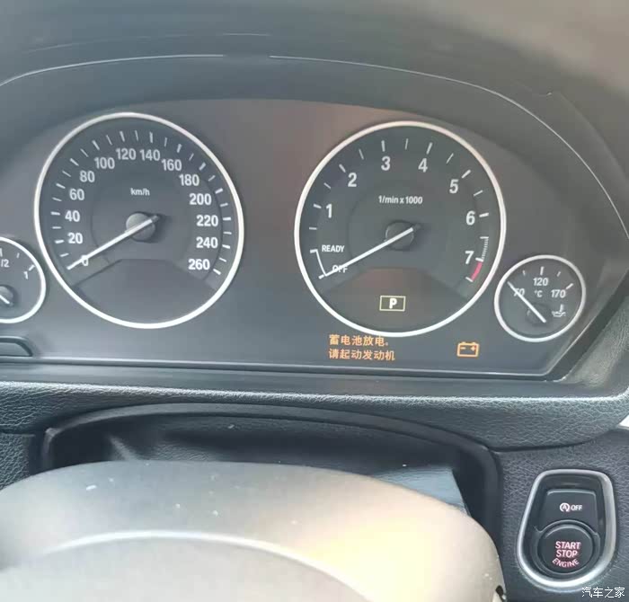

我的三系是2019年1月的F35,天一冷就提示蓄电池放电,查了一下其实就是蓄电池电压低了,去年冬天最冷那几天还有过一次启动不起来,温度升高后才好了。到现在还差两个月就六年整了,平时媳妇上下班开跑的不多,一共跑了不到五万公里。因为上班单位离家就三公里,去单位后中午在单位吃工作餐,也就是一天就跑六公里,所以就造成电瓶充电不足。看天气预报,下周一又来强冷空气了,电瓶修复刻不容缓。按说宝马的电瓶因为放在后备箱平时不发热寿命应该长,朋友的一台525电瓶用了11年了还好好的,他同学的730电瓶用了13年了也还在用。我的就是因为充电不足才稍微亏电了,所以抓紧修复吧。跟同事借了个电瓶充电修复机马上开干。下图就是车机屏幕提示蓄电池放电,伴随一次点火不成功。

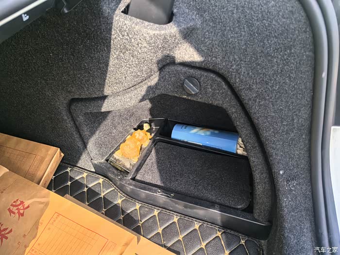

原车电池在后备箱右侧,这个盖板下面
打开盖板就可以看到原车电瓶为瓦尔塔12V、80AH、800A。

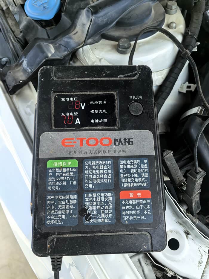

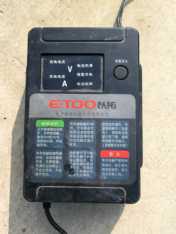

这是借到的电池充电修复机,可以显示电压、电流,为微电脑控制,自动识别原车电压,修复完充满后自动断电防止过充。

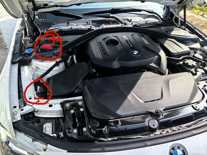

F35的搭电、充电柱在发动机舱的右侧,有电瓶亏电的车友一定不要直接打开后备箱给电瓶接电,要从发动机舱预留的搭电柱接电

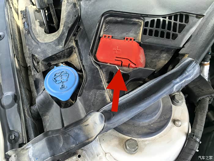

正极就是玻璃水加注口旁边的这个红盖子
红盖子掀开后就是正极接线柱
负极就在空气滤芯盒旁边的一个两厘米左右的圆柱
修复机先不要插电,先分别把正负极卡子卡到对应的接线柱上,会显示当前点评的电压,我的电瓶目前是12.8V,应该是电压低于12V就无法启动了。所以到零下十度左右时他就会报警了,得抓紧修复。

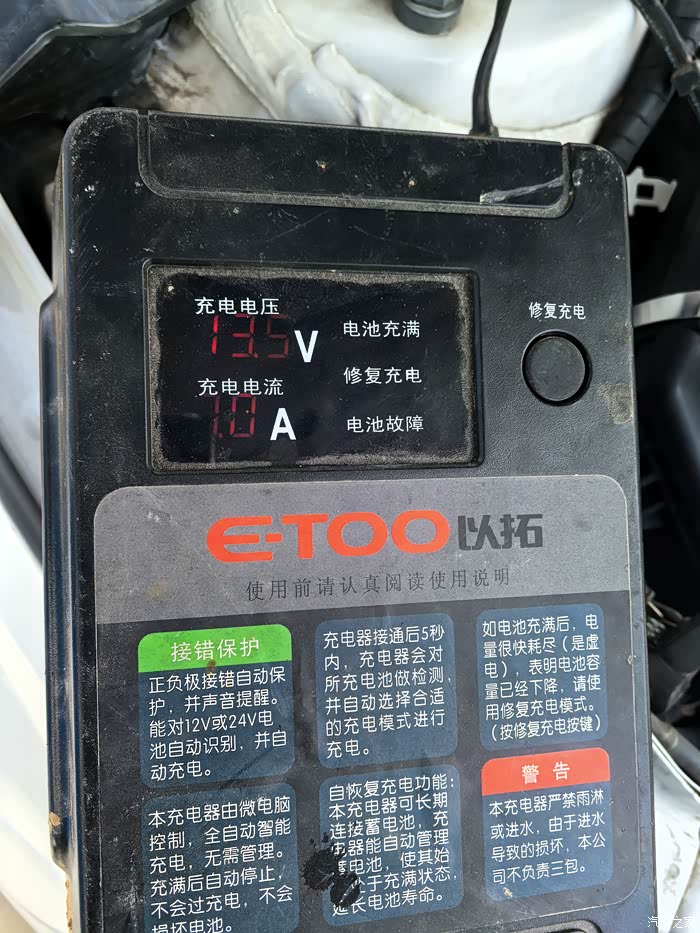

车辆侧卡好后插上电源开始充电,这时显示充电电流在13.5V左右。

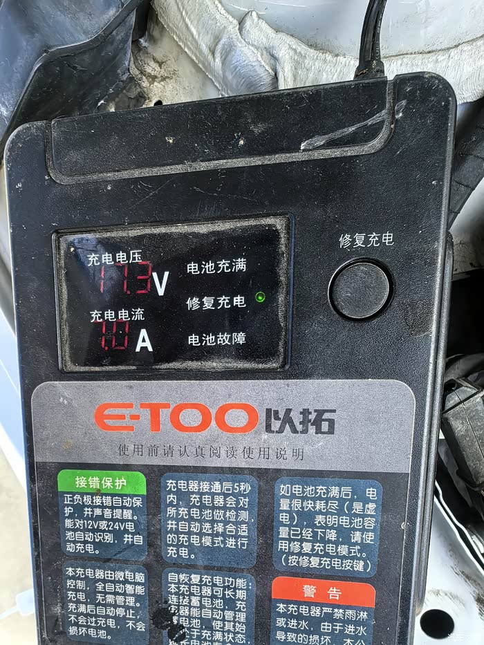

这时你就需要把门窗关闭,按锁车键,锁车30秒后全车电脑就关闭结束了,修复机检测到车辆的用电部件关闭后就开始升压,一直升到17.5V,他也是防止电压高了有烧毁用电部件的危险,所以就是必须检测到都关闭了再升压。这时工作指示灯显示在“修复充电”位置。

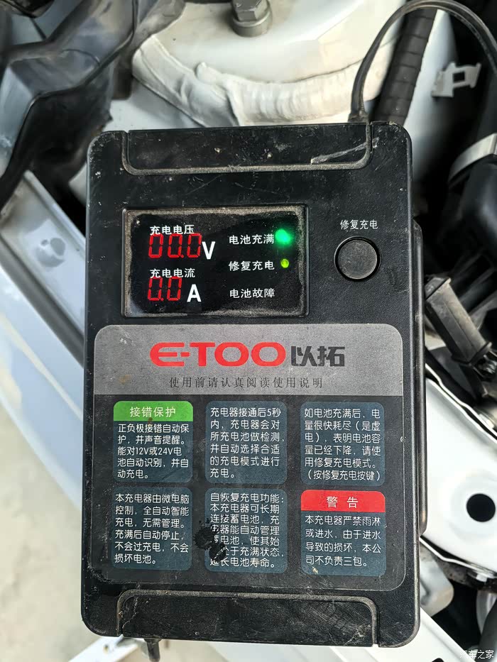

就这样放着充了大概七个小时就显示充满了,这样就可以了。
充完后先断掉充电器电源,然后把卡子取下,点火启动一切正常。
