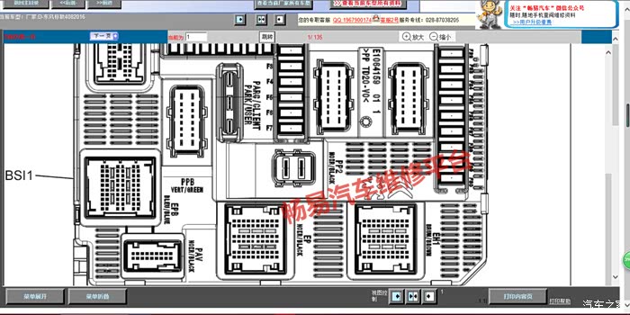

ECU BSI控制器接线图,(忽略来源啊,避打广告嫌)上面的字母代表插头,专业名字叫什么我也不知道。
倒车灯、刹车的灯就在EH1上,那么这个在哪呢?看下图
就在这里,
看到了EP,就在上面,隐约看到了,
对就是他。
