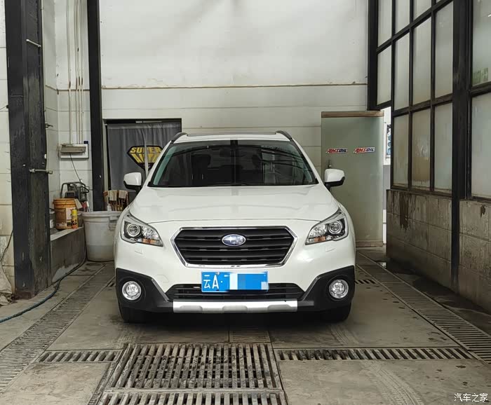

     近日到昆明速博斯巴鲁专业维修保养店对车龄10年零4个月、行驶里程12万公里的斯巴鲁第五代15款傲虎DIT(即2.0T傲虎,或称DIT虎)做了个大保养。保养内容如下:

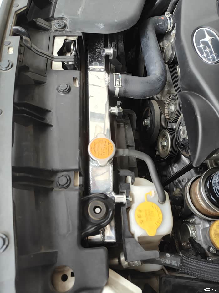

     二、更换全铝合金水箱;

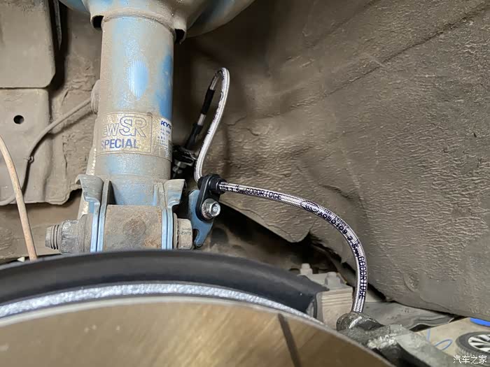

     五、加装刹车钢喉。

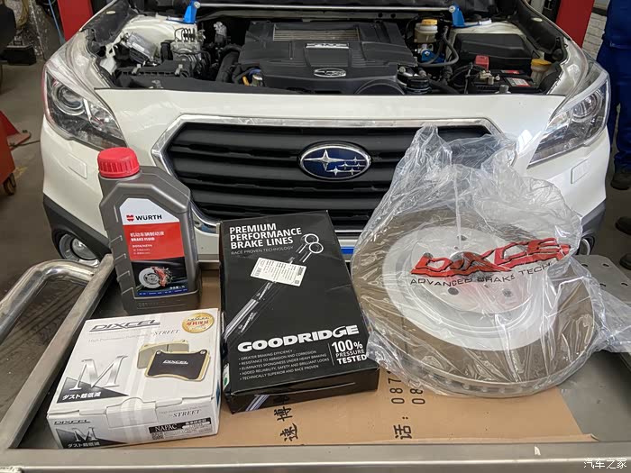

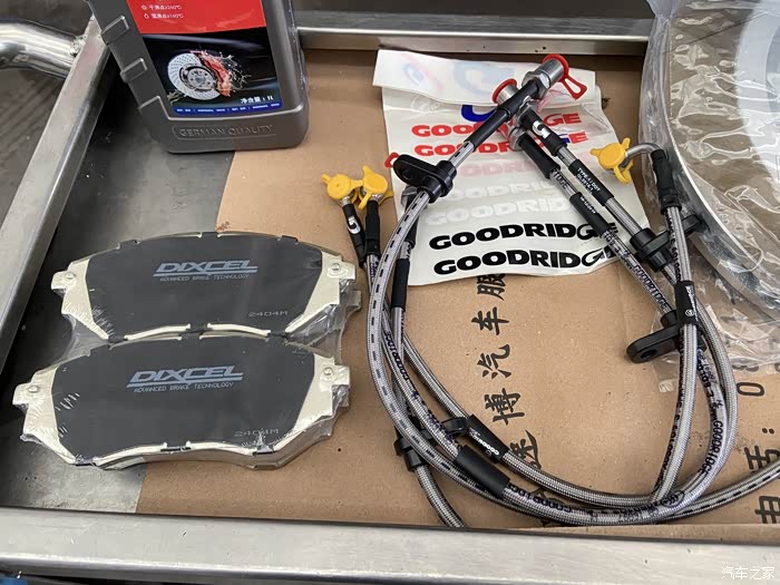

     前刹车盘升级成Dixcel品牌FS系列刻线盘,前刹车片升级成同品牌M系列,钢喉采用GD品牌。
     刹车片及钢喉:

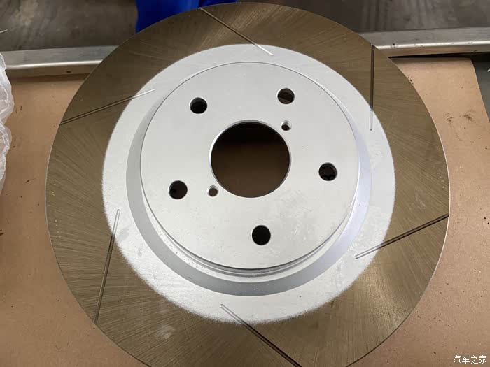

     刹车盘:

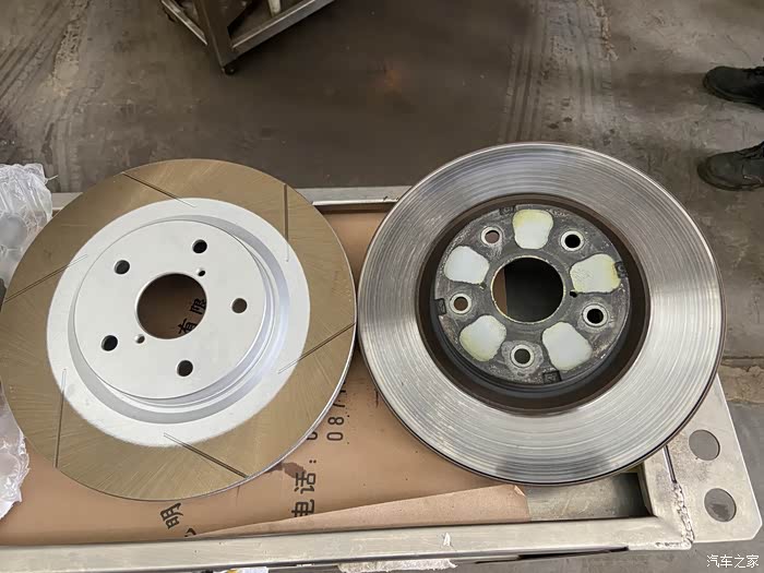

     新盘与原车老盘对比:

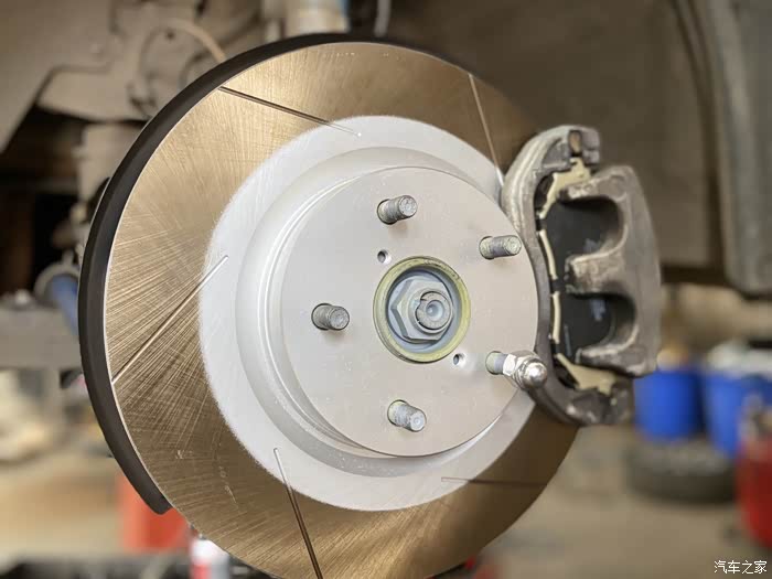

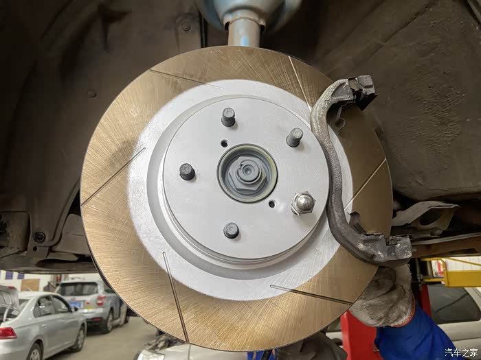

    刹车盘、刹车片和钢喉的安装:

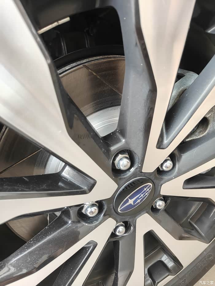

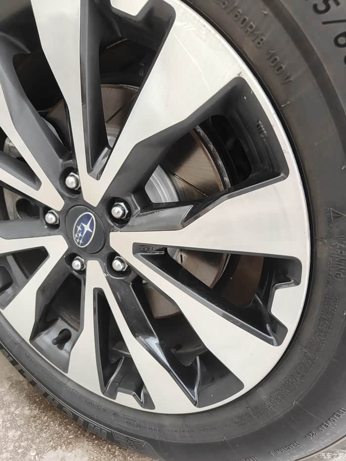

     完工效果:
     斯巴鲁车的水箱只有十来年的寿命,应当受到诟病。这辆傲虎的水箱虽还没出问题,但为消除隐患,本次保养还是换成了一劳永逸的全铝合金水箱。拆装水箱作业时,经保养人员检查,这辆傲虎的FA20DIT型2.0升双涡管单涡轮增压缸内直喷水平对置发动机的所有密封部位均没有渗油痕迹,干爽洁净,品质超群:

     开出保养店上路试车,升级刹车系统后的DIT虎在保持原有动力强劲,抓地牢靠,转向精准,操控自如等固有特性的基础上,刹车踏板虚位减少,刹车轻点就来,脚感改善明显,刹车踏板稍往深踩,线性有力的制动效果立马显现:

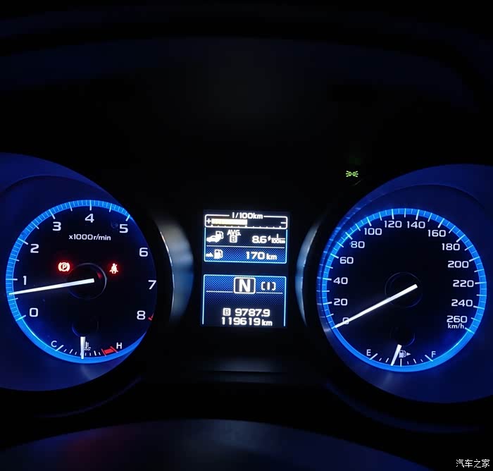

     十年多来,这辆DIT虎每一万公里的综合油耗一直保持在8.6升左右(主要跑高速及城外其他通畅道路,很少在城市拥堵路况下用车),发动机怠速一直稳定在650转/分,从未出现怠速抖动,仪表盘也从未亮过故障灯,每一万公里的机油消耗更是微乎其微,目视机油尺基本看不出来机油消耗,说明发动机工况优良,运转顺畅:
