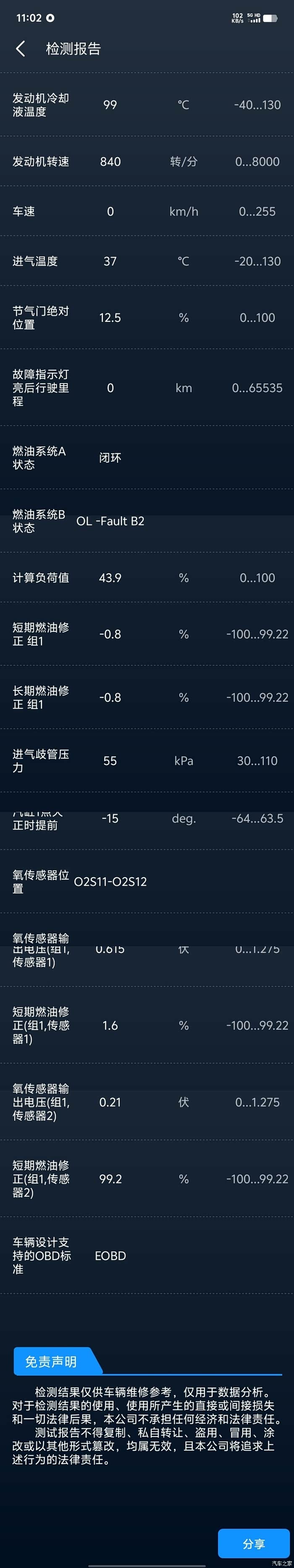

进气歧管压力高,怠速负负荷太大是什么问题?
3
北京
2025-02-24 13:24:58
进气歧管压力高;怠速负负荷太大是什么问题
贵州
2025-02-24 13:30:15
您好,看照片的话,你这个进期压力的数据流是有点偏高的,进气压力传感器数据偏高,这边重点先检查一下近期系统是否存在有漏气的问题,处理方法可以进行给进气系统打烟雾来确定。如果说有漏气需要进行处理。排除完这个问题之后,进气压力数据还是高,需要检查一下你的三元催化器是否有堵塞以及正时的原因,主要就是这几个地方导致的需要检查排除一下。

您好,图片中显示的进气歧管压力稍微偏高一些。
第一,像这种情况,建议先检查一下进气压力传感器是否有问题或者是相关管路是否有漏气的现象。
第二就是发动机负荷过大,这个主要还是车辆混合气有问题,这个和刚才的进气压力数据偏高是有直接关联的。

你这用的什么电脑?能一次检查这么多数据?
