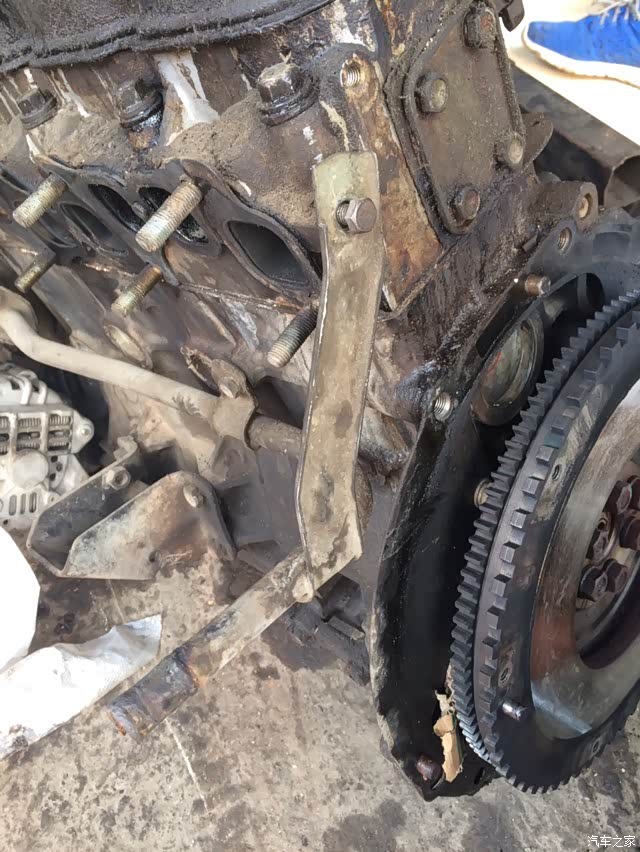

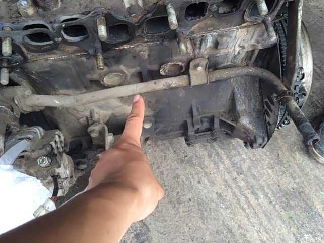

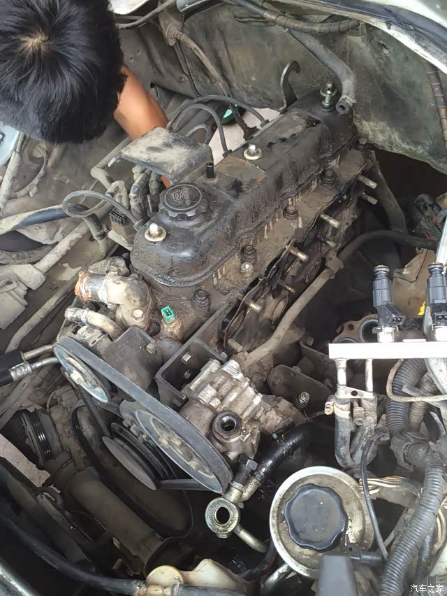

原来的发动机,动力下降,燃烧不正常,高温,漏水,严重积碳,原来加了杂牌机油里面胶质物严重一问全新发动机3500,直接更换之
这是老发动机,已经渗油严重,黑乎乎的

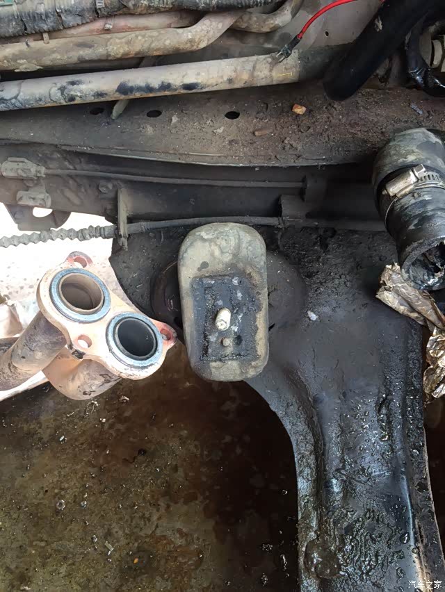

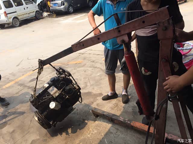

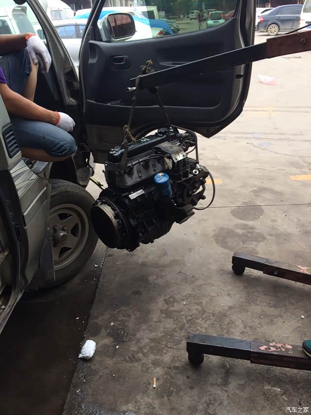

吊出来
顺便把所有老化原件更换

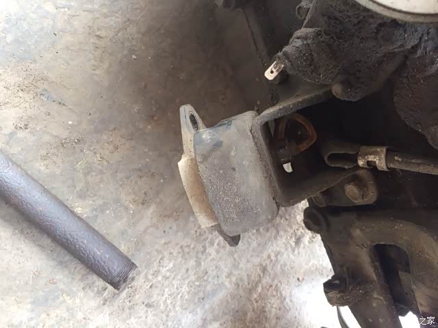

鸡脚更换

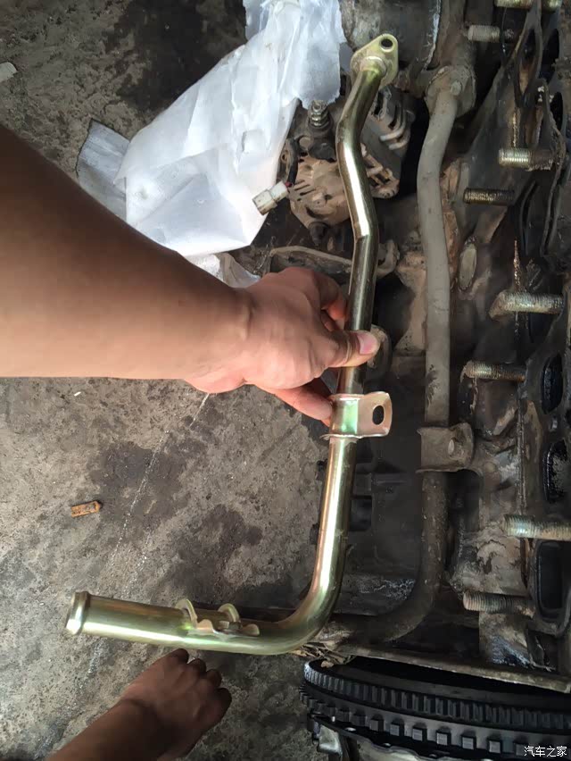

暖风管更换

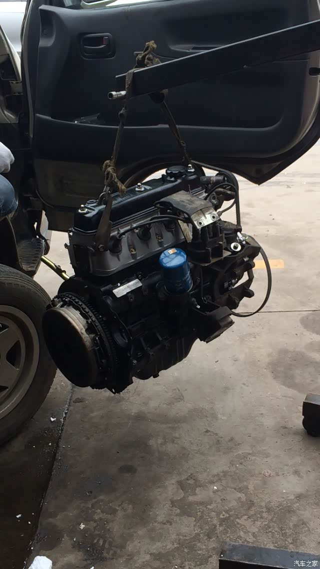

全新发动机安装好外围部件,吊装

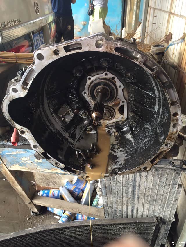

顺便花了5块钱,修好变速箱漏油问题

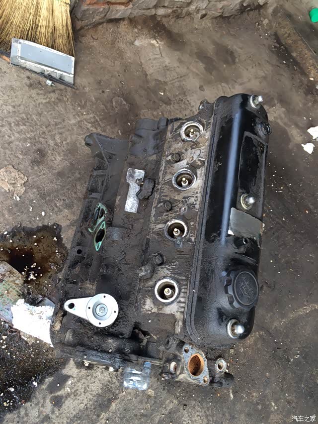

这是老发动机,脏不脏
所有修好后,换了全车软管,皮带,修好水箱漏水、清理了水箱,顺便修了变速箱漏油进水的毛病,发动机燃烧室也不用清理积碳了,机油仓也是干净的,一共花了3500发动机钱,700工时费,七七八八配件加机油钱机滤钱350,总共4500,现在车一点水不漏,打火声音和新车一样,动力充沛、原来怎么修也修不好的40公里每小时状态下抖动的毛病也因为更换发动机自己就好了。
