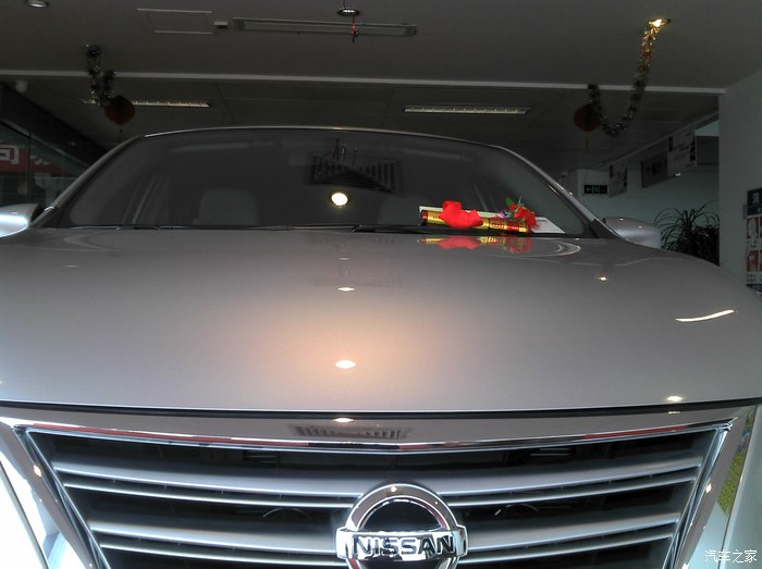

当时在展厅里我差点把它认作是天籁。第一眼就喜欢上了她!特别是她的侧腰线!去年10月底下的订,提的是十月中旬下线的车,悲剧地没有后防撞梁!落地价14万整,选的懒人色!

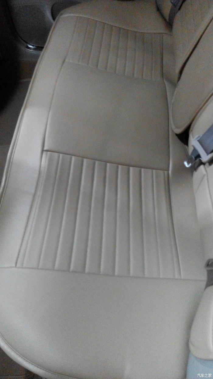

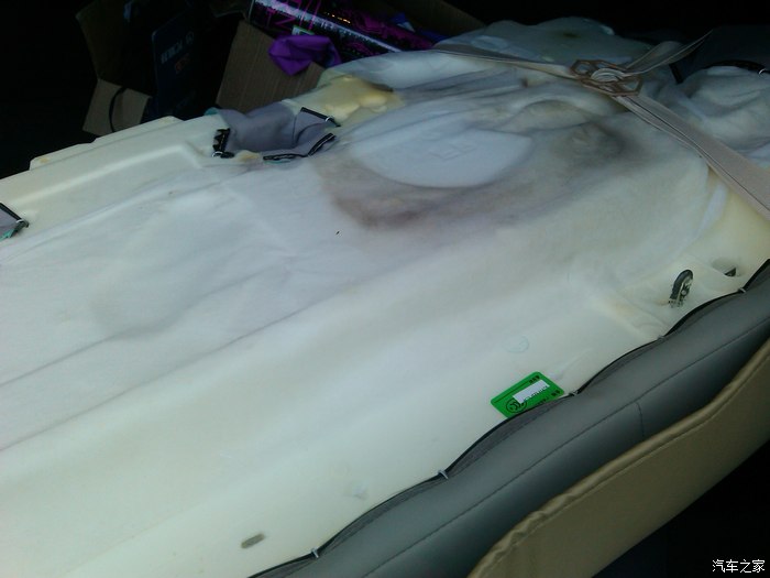

后排经常坐小孩,所以加了座垫。后排座垫比较容易拆的,用力一抬就出来了。注意用力点在卡扣处。

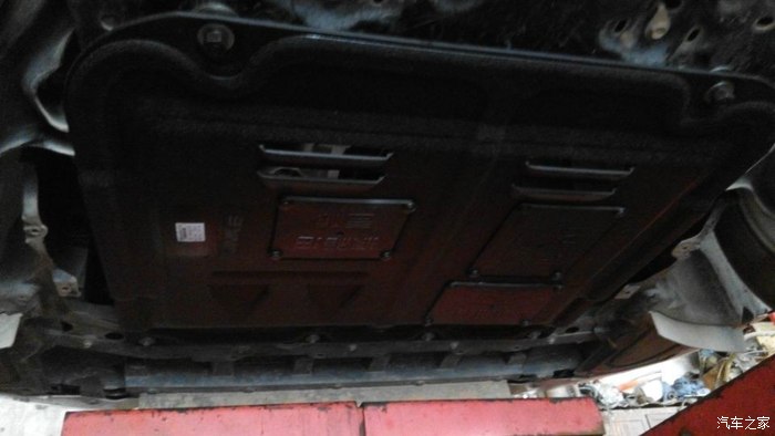

2、发动机护板。
安装中。。。
安装完成。。。
二保换机油时。。
     买车时4S店送发动机护板,金属的,安装后有异响。。。属于金属共振的,无法消除。。我去汽修店把它拆了~网购了一个塑钢的,虽然是塑料,但是很厚实,下面没有孔洞,对发动机保护更全面,最重要的是它没有异响。。满意!
