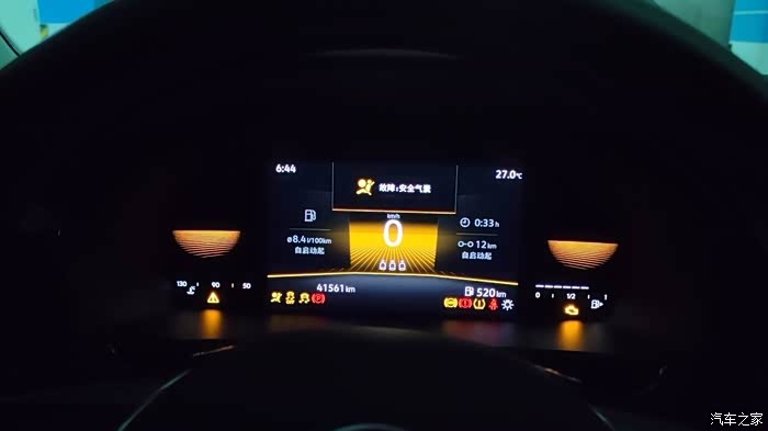

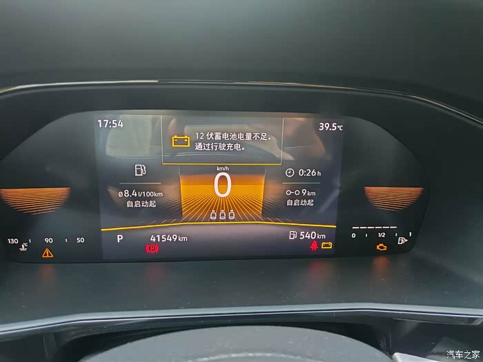

这两天武汉报了40度的高温,下班后归心似箭,上车发现车子打不着火了,趴窝在停车场。车辆仪表还可以正常打开,但是仪表盘上报了很多的故障灯,最后定位到“12V蓄电池电量不足,通过行驶充电”的故障。看来是车子电瓶没电了,电话摇人,找到认识的修理厂老板,过来给搭了个电,正常启动了。回家行驶了差不多30多分钟,如果电瓶没问题的话,电应该充的差不多能够满足第二天的启动电量。
21款的朗逸,目前开了4万多公里,3年9个月的样子
去年保养的时候,监测电瓶还是正常的,这下趴窝了,启动不了
车子报了12v蓄电池电量不足,应该是电瓶亏电了
没想到啊,第二天早上准备上班,车子又发动不了了,这次甚至连电动折耳展开的电量都没有了。初步判断是电瓶不行了,联系维修上上门服务,只能挤地铁上班去了。
搭电回家以后,第二天早上车子又打不着了,报了一堆故障码

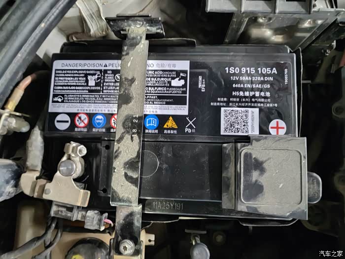

先说一下我的车子情况,我是21年10月底买的朗逸1.5L自动舒适版,目前开了4万多公里,还有3个月就4年了。目前刚好车子开了3年多。车子基本上每天都开始,上下班代步单程10公里,行驶差不多30分钟左右,距离也还好。电瓶属于是正常使用吧,平时我基本上上车就关闭了自动启停。车子原装的电瓶是骆驼牌的12V 59Ah EFB电池,也就是适用于自动启停的。电瓶的寿命一般是3-5年,我这个刚好3年多。

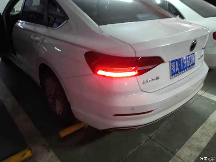

车子基本上看着是没电了,之前设置了开车门,尾灯会亮,现在也不亮了

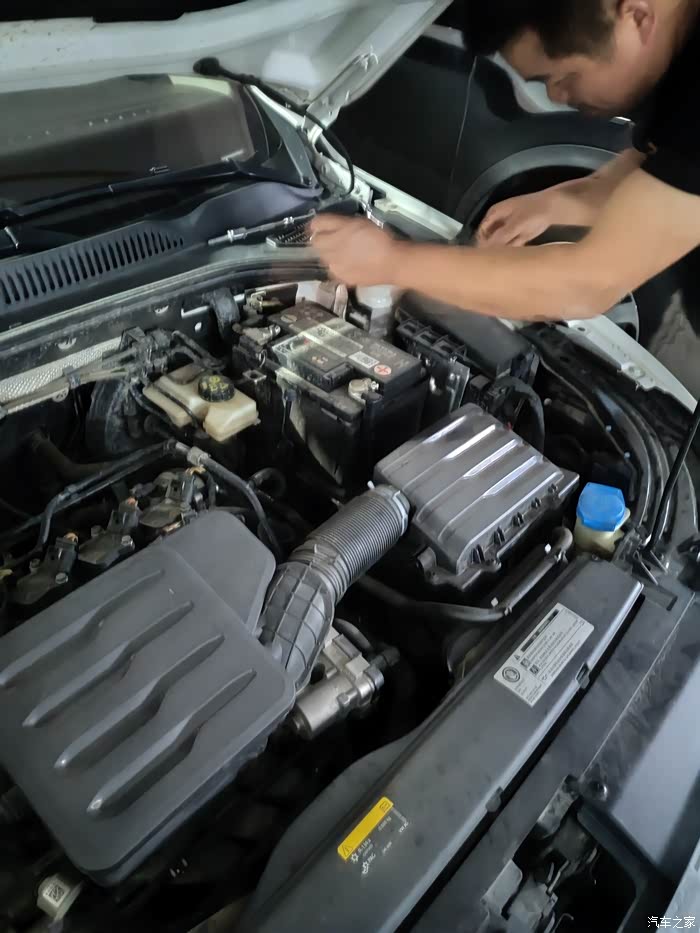

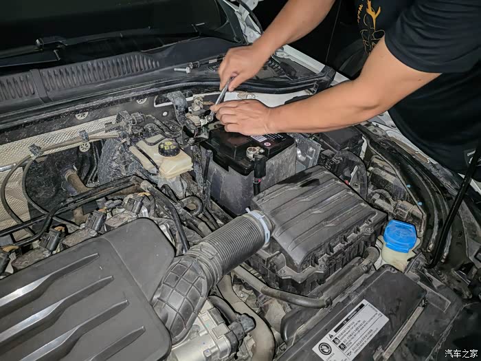

随后联系维修的师傅上门更换电瓶。下班以后,坐师傅的车子到家里进行了更换。电瓶的更换其实比较简单,就是固定的螺丝松下来,把旧电瓶正负极拆掉,把新的装上去就可以了。整个更换的过程也就不到10分钟吧。所需要的工具也比较简单,需要一个T型棘轮套筒,电瓶下面那颗螺丝,一般的扳手不太好下。安装好新的电瓶以后,车辆启动正常了,车子音量都感觉大一些。

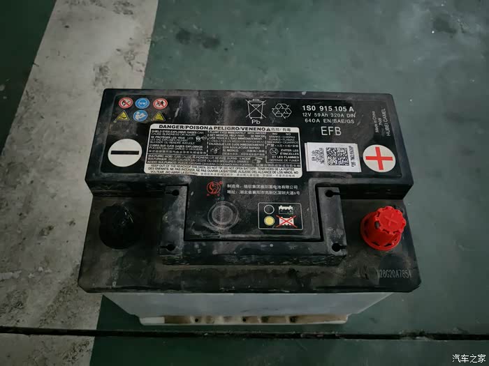

更换电瓶看着比较简单,也很快。把旧的电瓶拆下来
这是朗逸原装出厂时候的旧电瓶

新电瓶装上去,各种功能正常了。开门尾灯也会亮了
