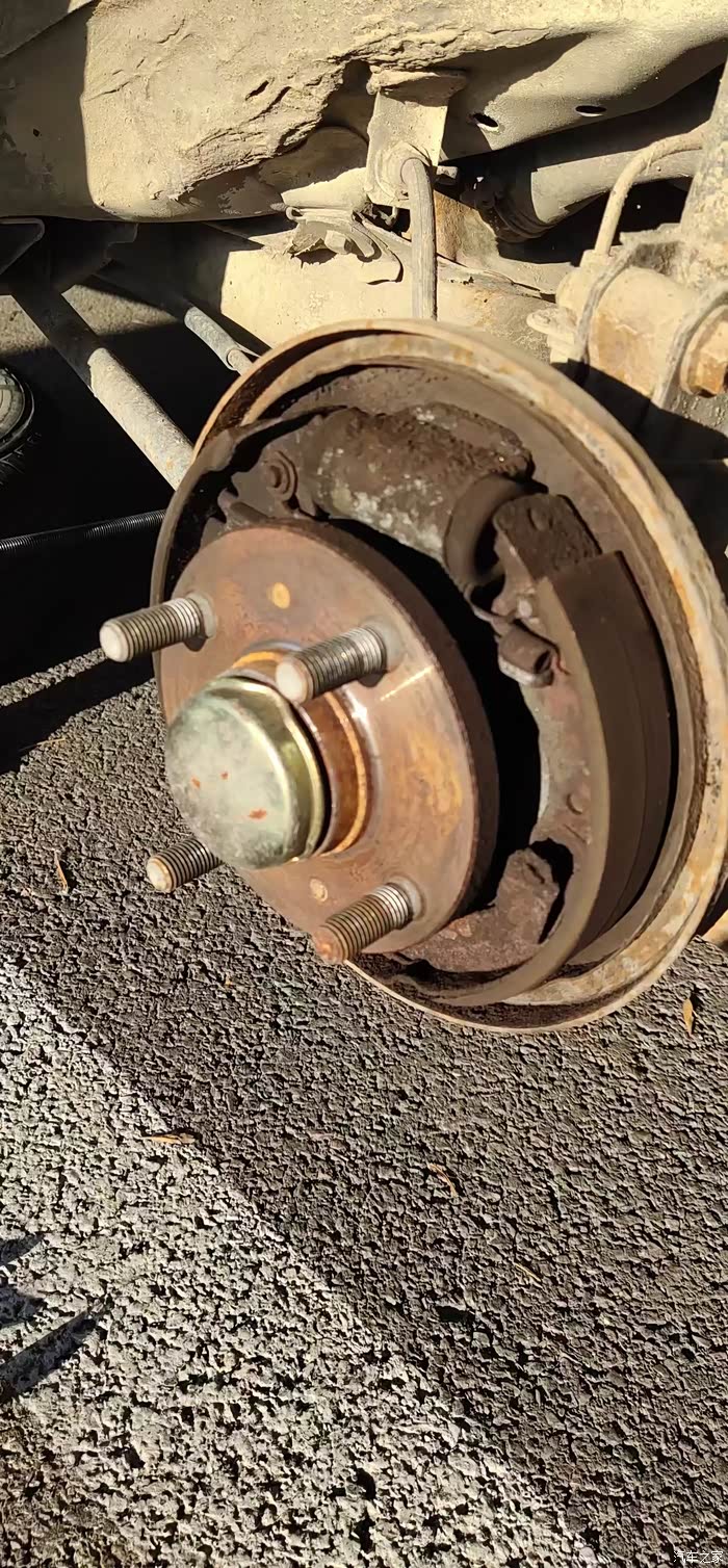

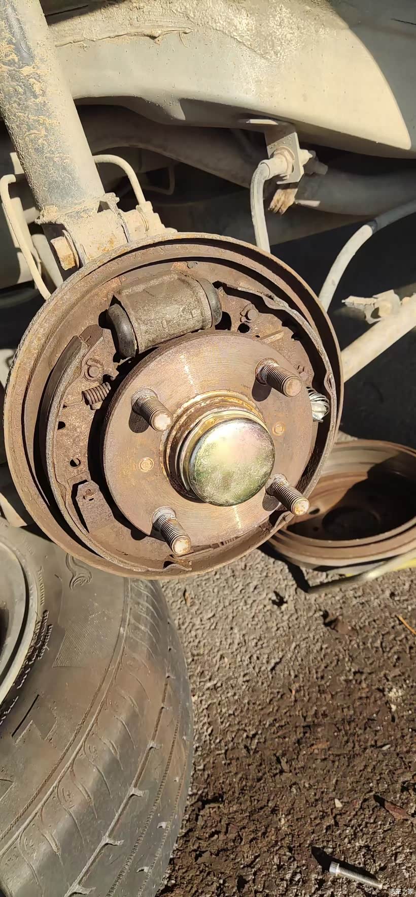

以前保养过一次后刹,那是19年的事了,后来又想拆,结果没拆下来就算了,今天找了两个8个的螺丝,一拆就拆下来了,右后刹脏的惨不忍睹,忘了拍照了。

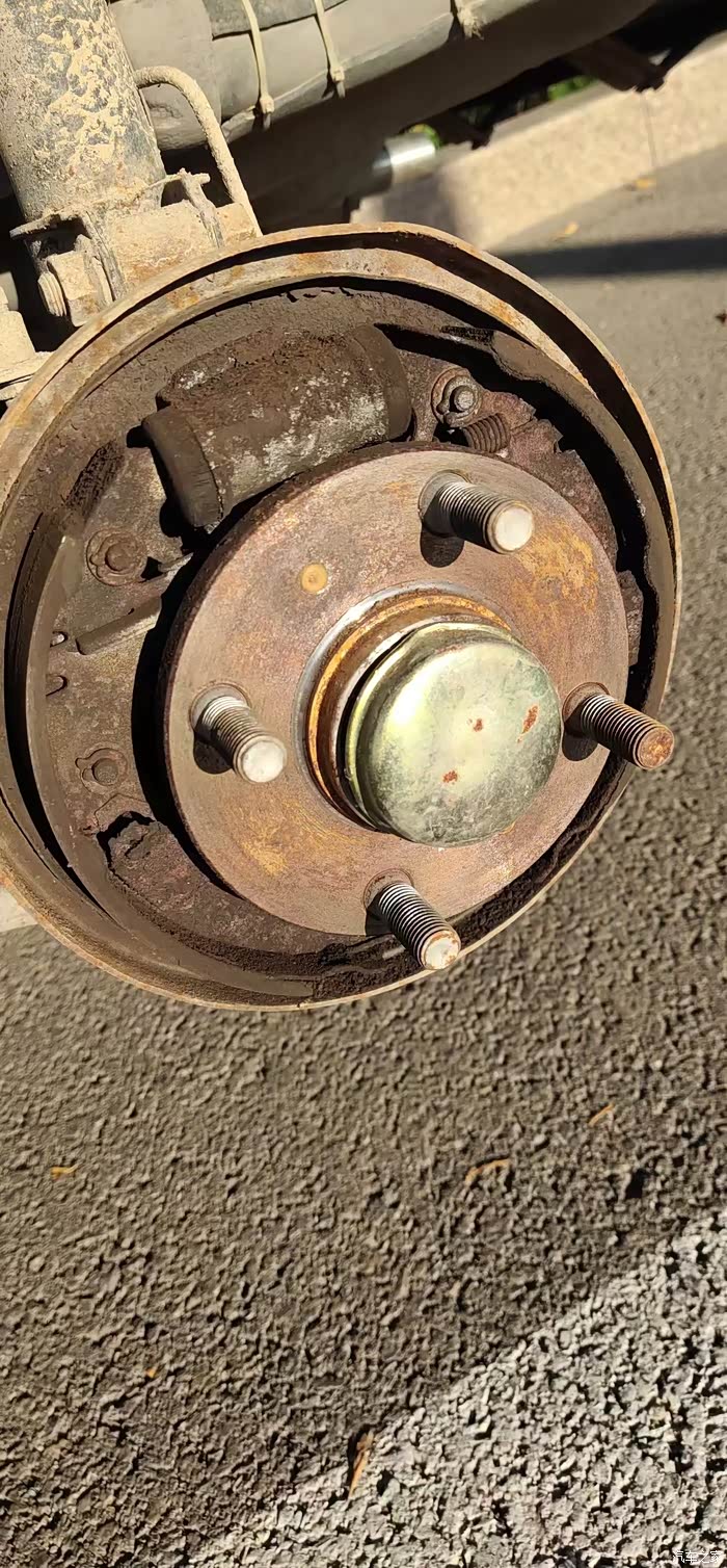

这是左后轮的样子,比右后轮好多了。

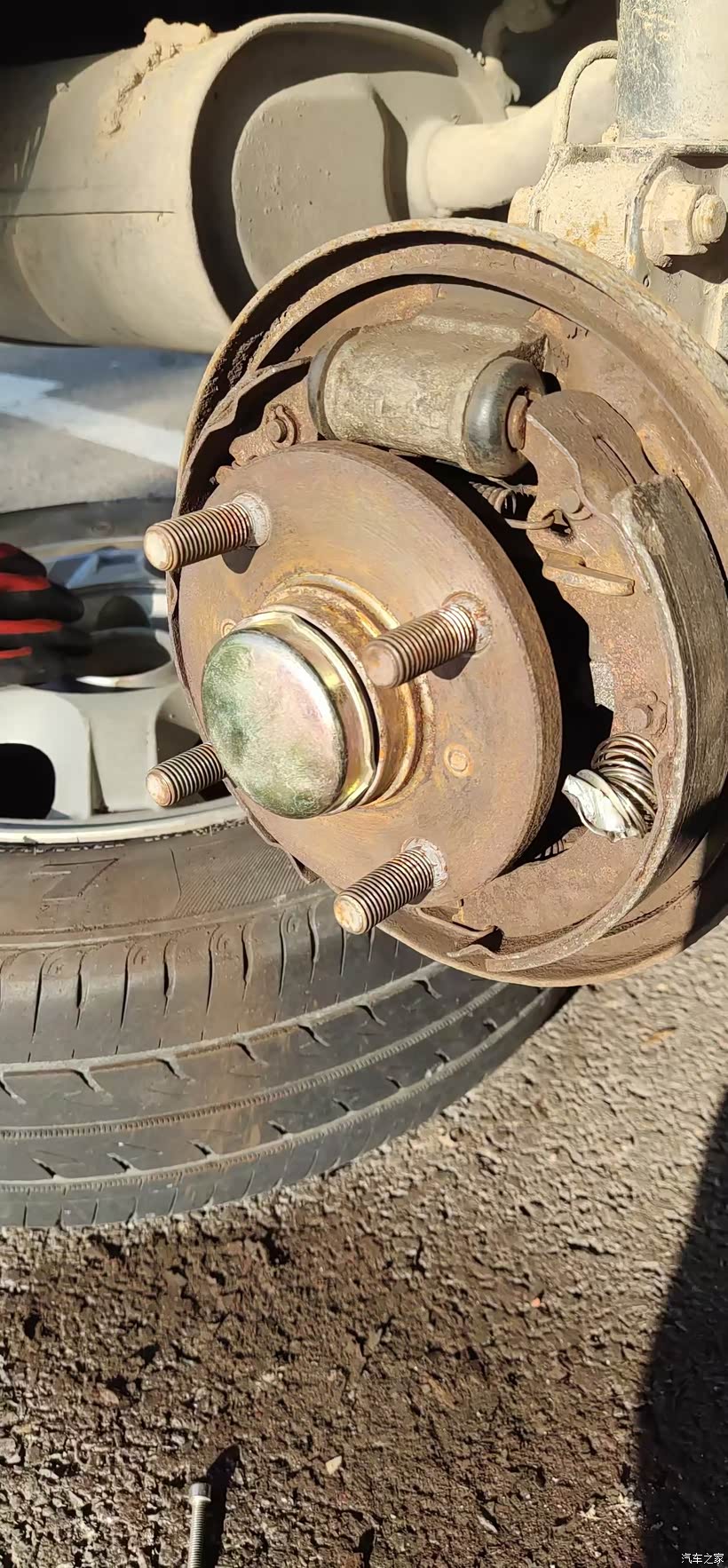

这是装好后的右后轮刹车固定卡片断了,就找了一个弹簧凑合上,网上买了配件,可能要几天才到,到时再换上

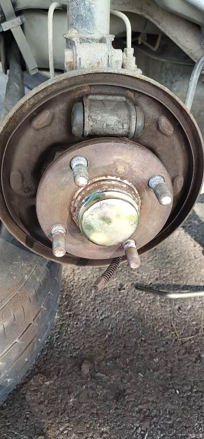

这是右后轮清理干净后的样子,
右后刹自动调整都锈死了,清锈,上 了点机油,好多了
手刹调整 也锈了,不灵活,上油润滑

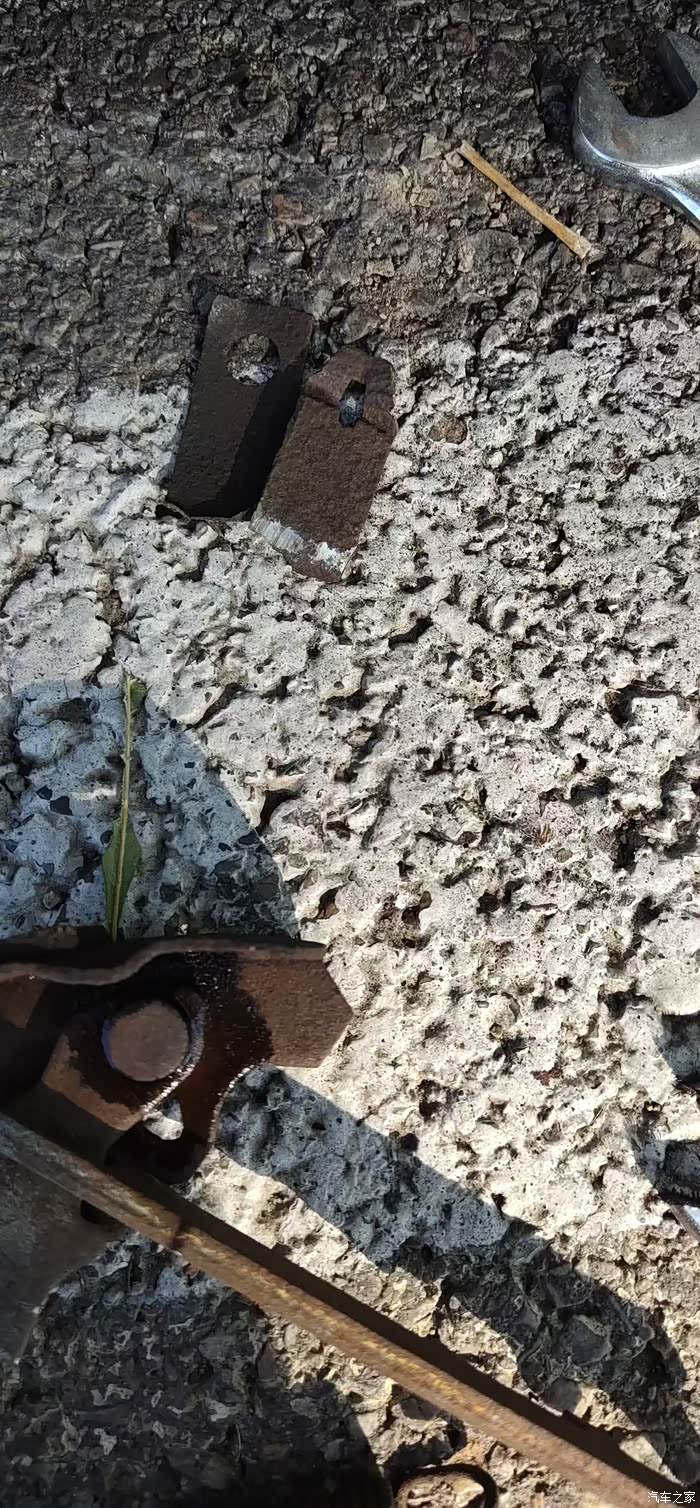

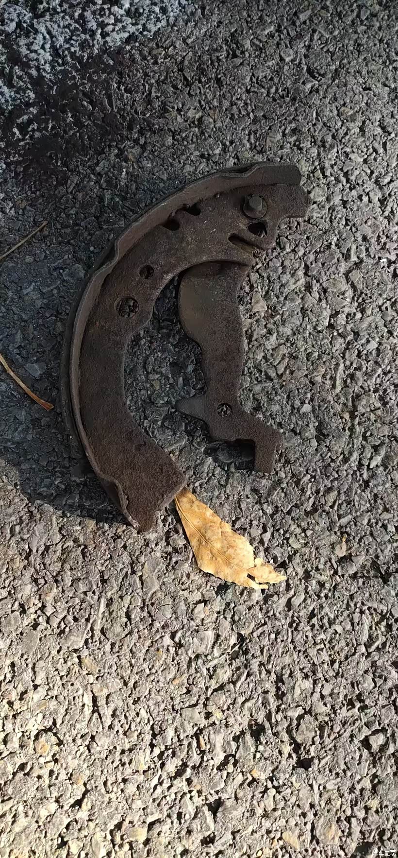

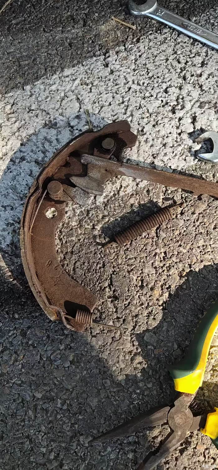

弹簧片断了,把锅子给划了
上面是断了的弹簧片,成两半了,
对比一下,好与坏的差别,奇怪了里面怎么都是锈呢,也没过水呀,可能是洗车时进水了。

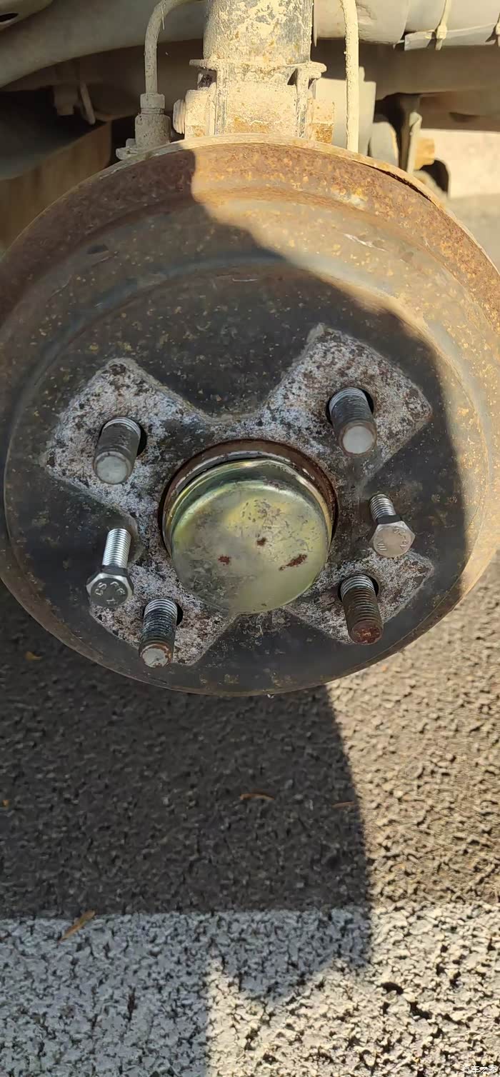

这是装好后的样子,找了一个弹簧代替一下,两天到件再换上
往回装时,没拍照,下面这个簧不知道怎么装了,拆了左后轮看明白了又装的。
