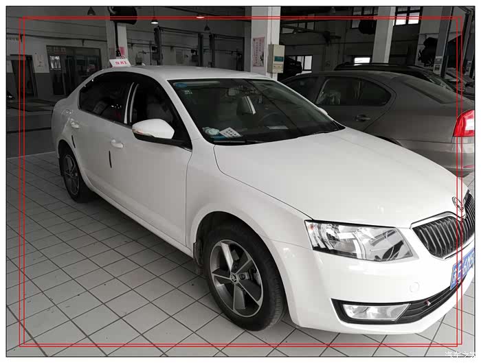

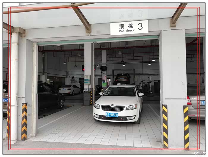

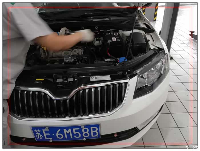

车停预检工位,等工作人员安排上线!

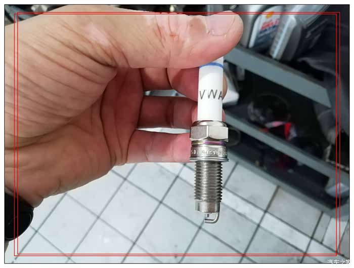

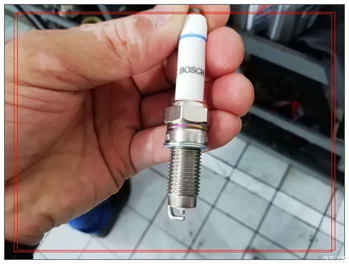

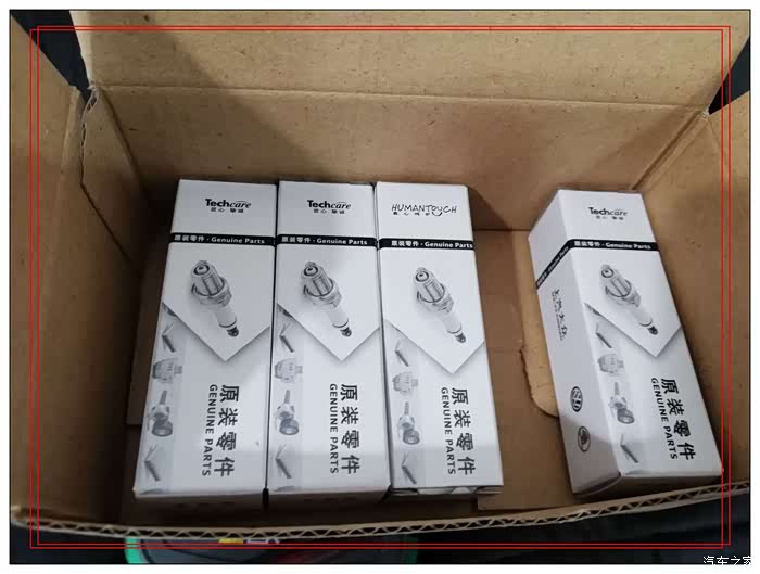

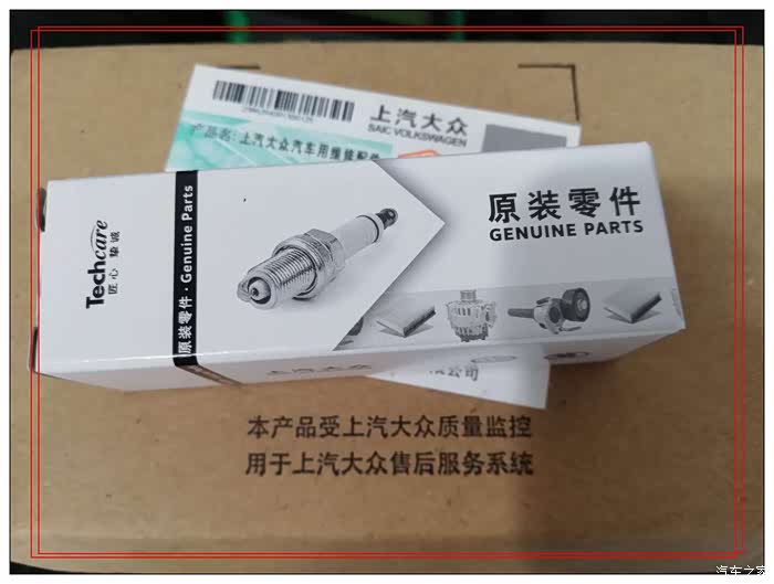

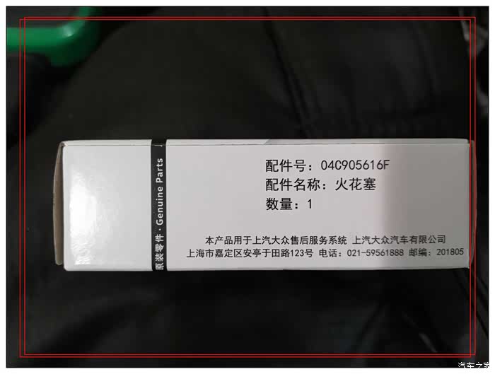

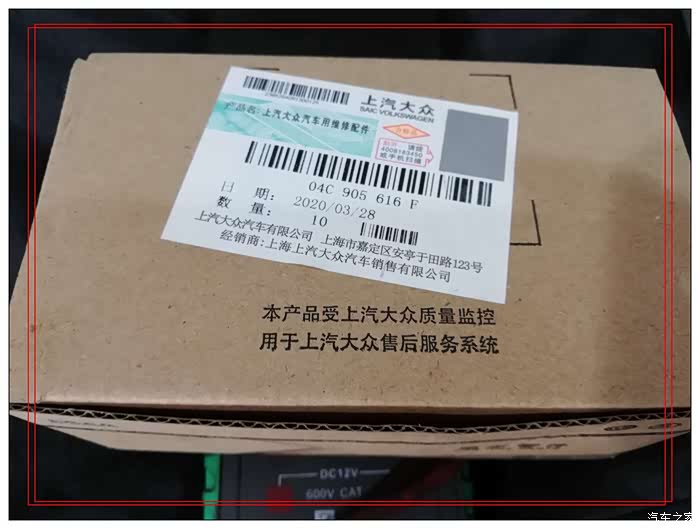

原厂火花塞由博世代工生产!

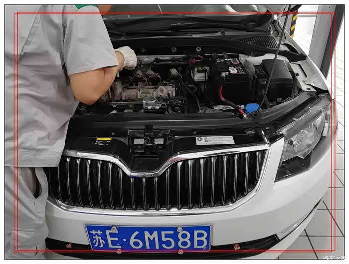

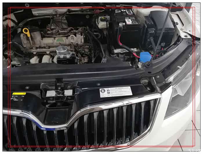

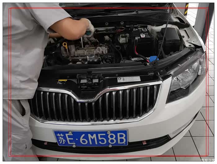

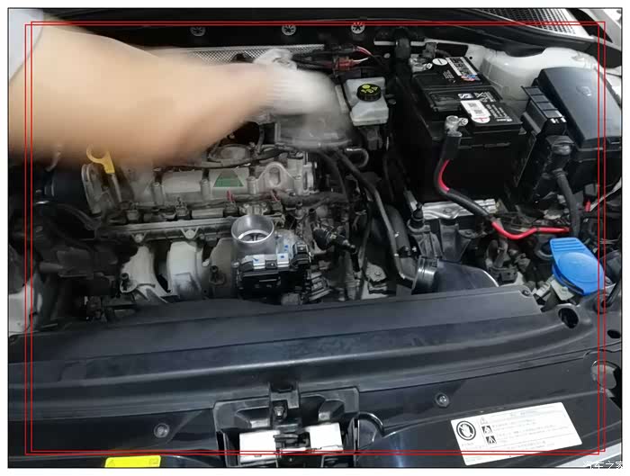

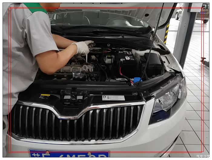

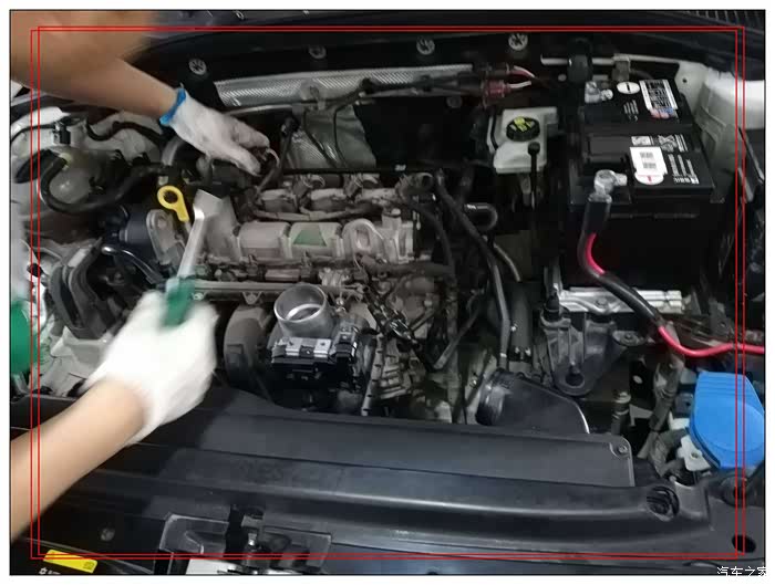

在拆火花塞之前要把空气滤清器总成拆掉,方可以看到点火线圈帽一排4个,由于时间比较久了,师傅说很难拆下来,说是也要运气,搞不好可能会拆坏点火线圈帽!

准备上线更换火花塞,57000公里可能真的时间有点久,正常30000公里就应该换了吧,其实一直觉得没啥毛病,这次的话一定要换了,一会拆开火花塞看一下就明白了。
正常的火花塞,间隙会很均匀。

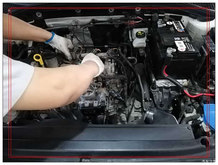

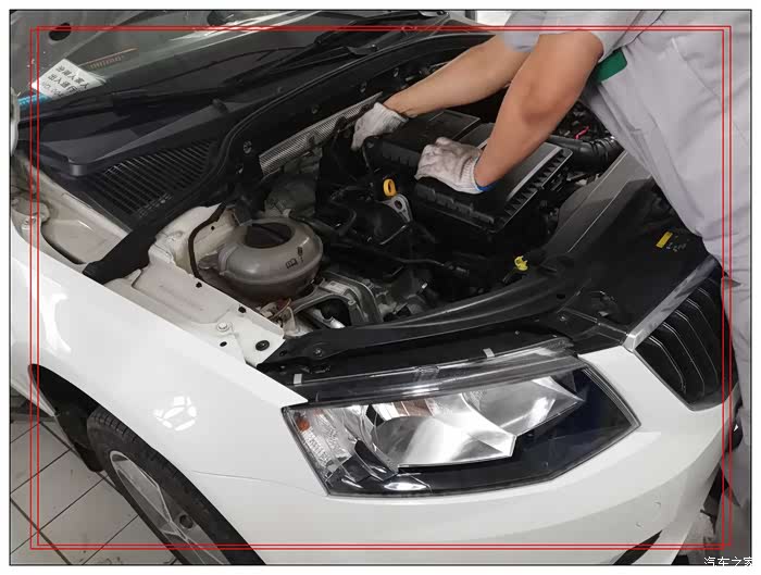

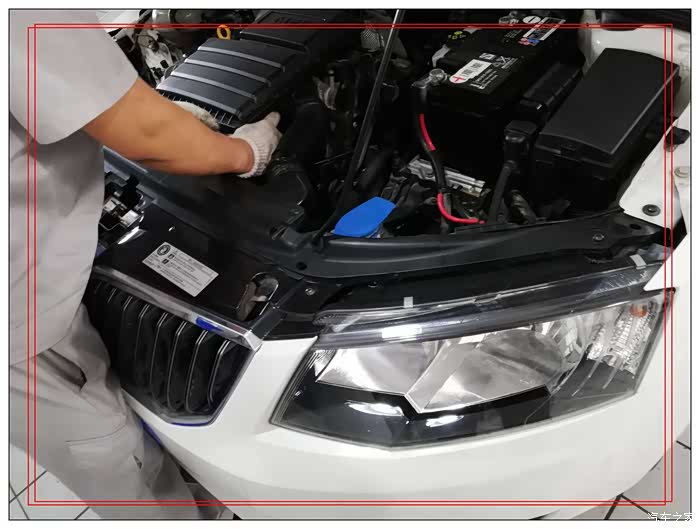

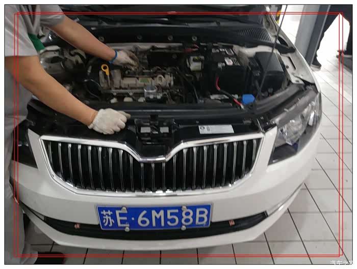

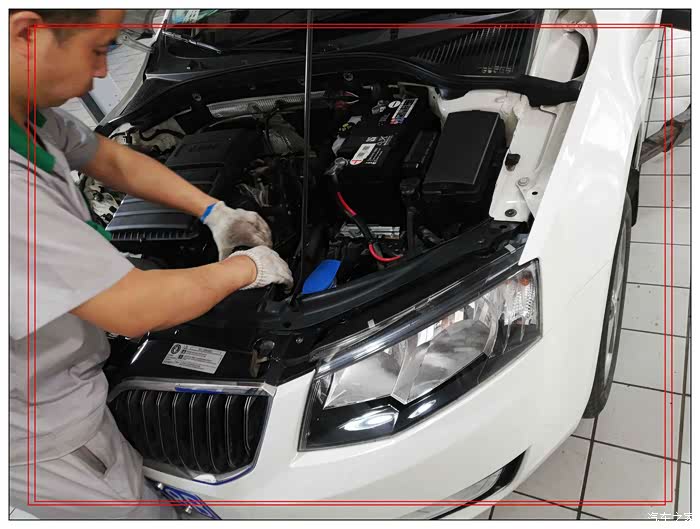

第一步,换火花塞需要把空气滤芯总成拆下来的不然是不好换的哦
拆卸下进气管,把空气滤芯拿掉就可以了,还是很方便的。

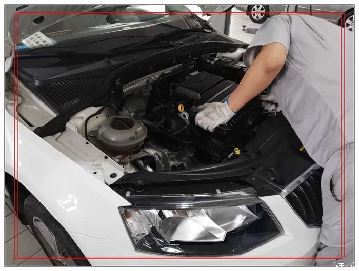

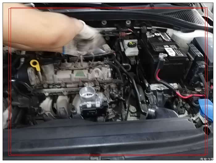

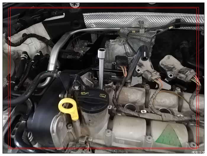

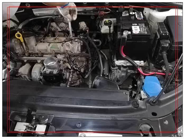

从左到右依次分别将火花塞旋松,很有条理!到5,6万公里还是有必要及时更换的,就怕万一火花帽线圈时间久了老化,就要花冤枉钱了!

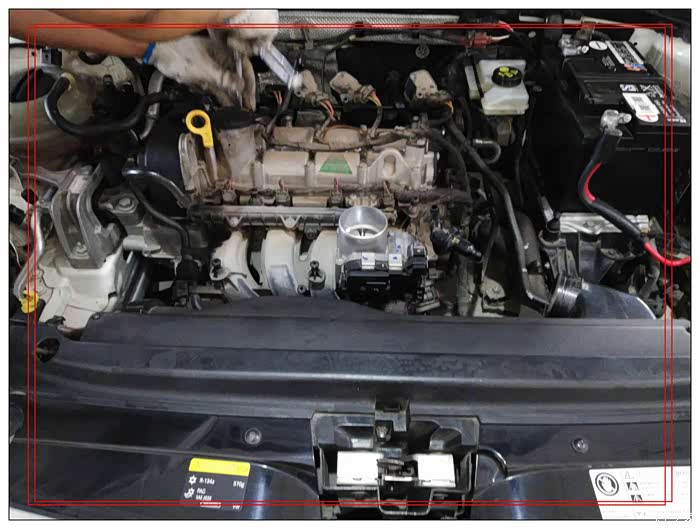

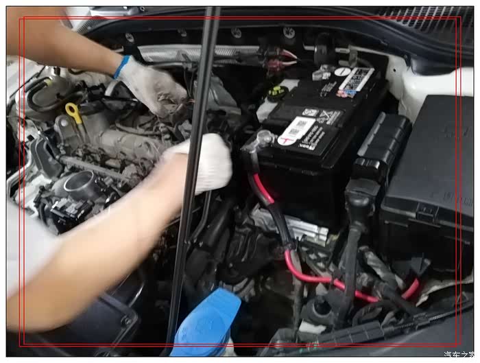

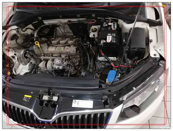

很明显已经很久没有打理,看着周边已经够脏了。下面就是拆火花塞的全部过程,感谢车友多多指教!

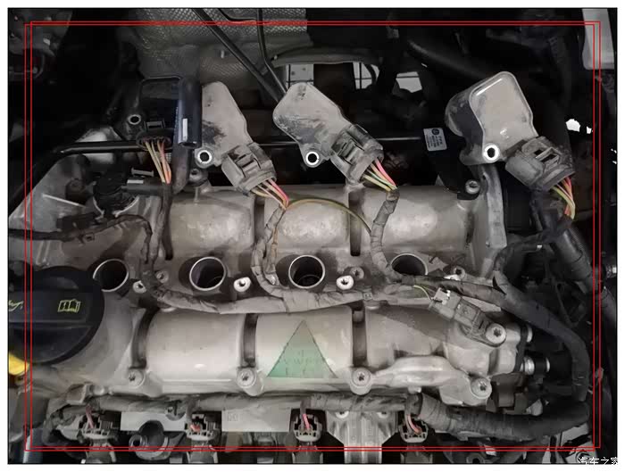

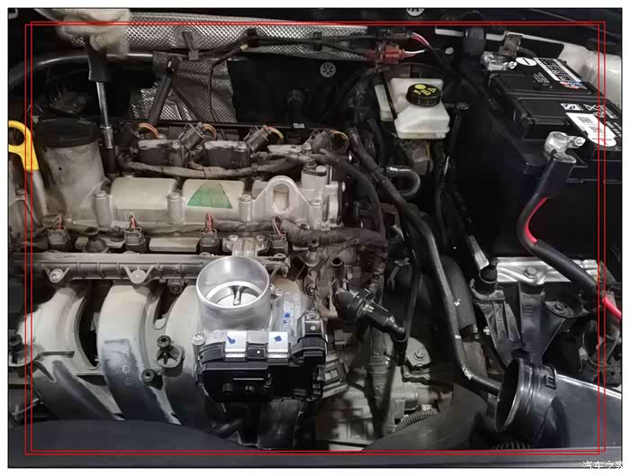

可以看到一排4个点火线圈帽,第一次看到庐山真面目。依次分别从左到右

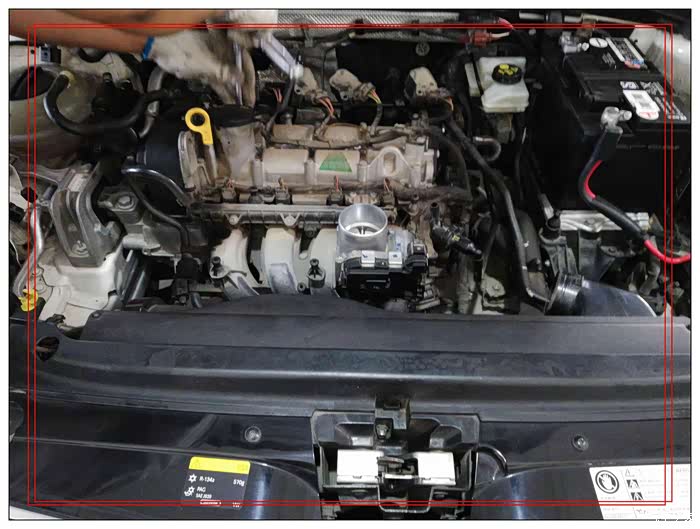

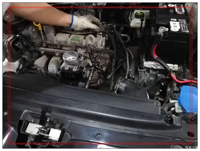

拔火花塞线圈,还是要慢慢搞不能心急,一不小心可能就会影响后面的安装,可能产生的原因很多!
拆火花塞一定要用专业的工具才可以。

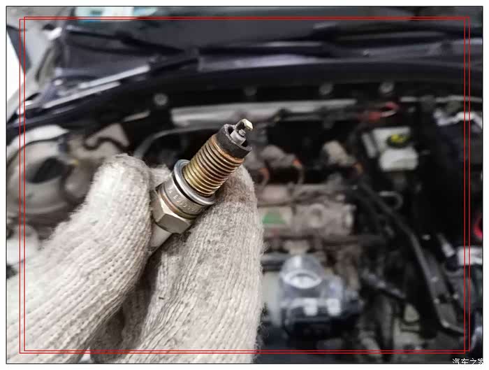

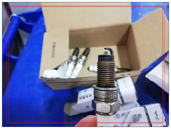

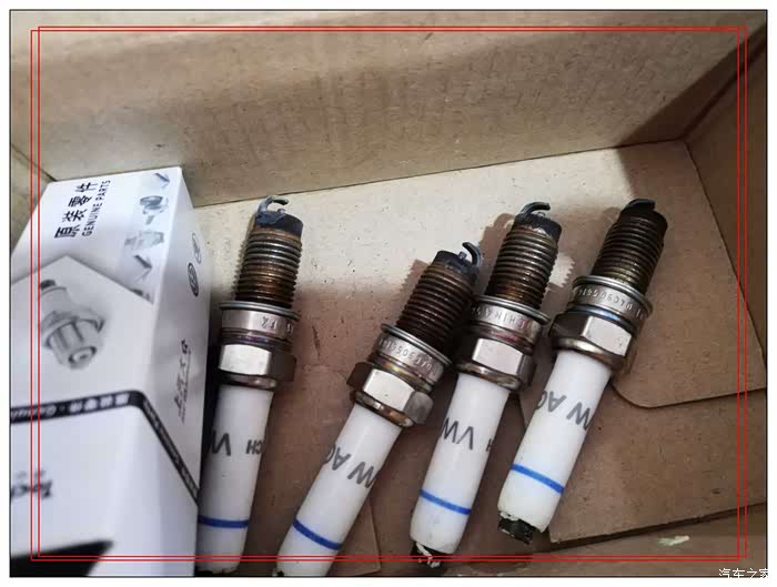

这个火花塞烧的还可以就电极已经开始老化了,师傅说要及时更换的。

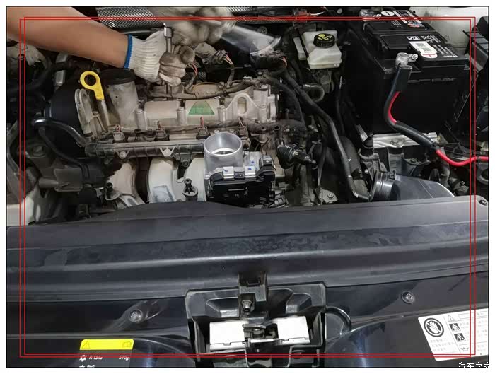

装回时也是需要按顺序分别拧紧就好了,最后用扭力扳手拧紧!达到每火花塞都是一样的力道!
最后安装好空气滤芯总成就大功告成!
