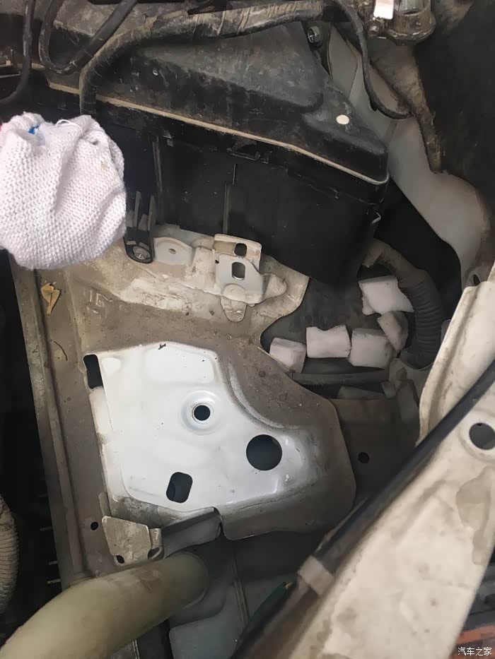

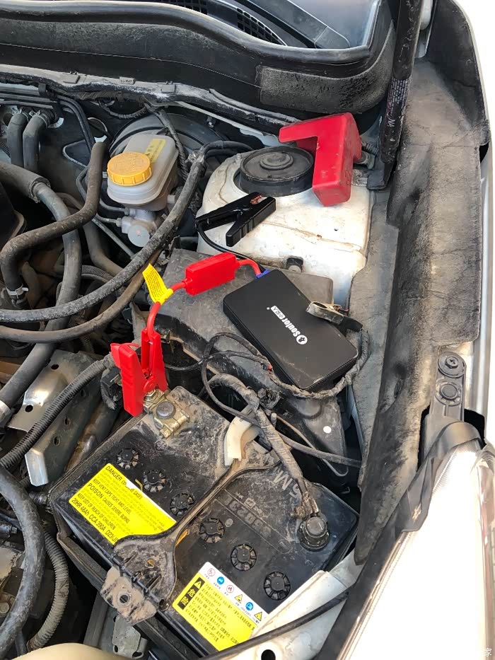

拆电瓶固定支架

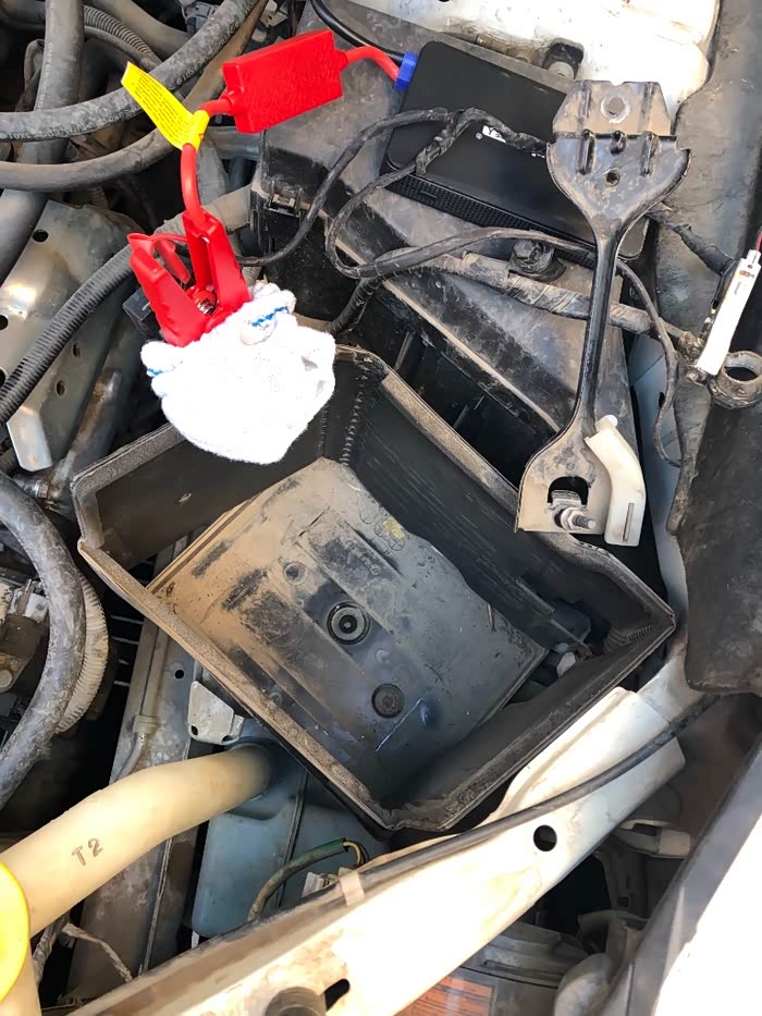

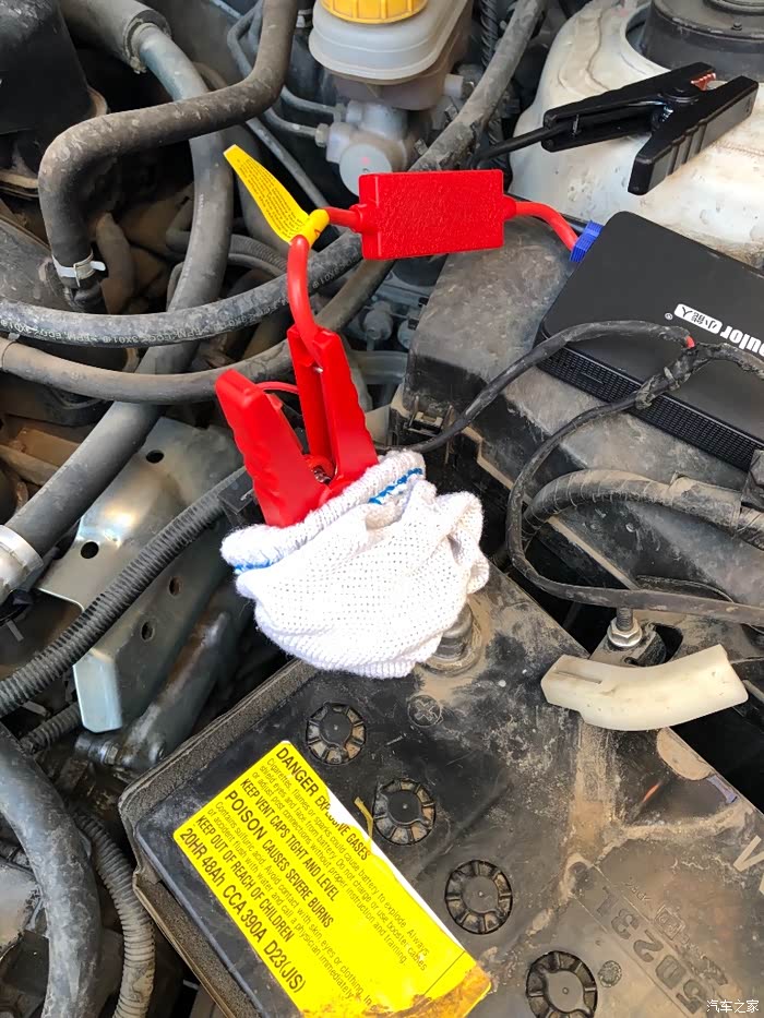

断开电瓶之前,先用应急电源夹在正负极两端,先夹正极,再负极夹到塔顶的螺丝,说明书里就是夹塔顶
正极取下来后用手套包裹正极,防止短路

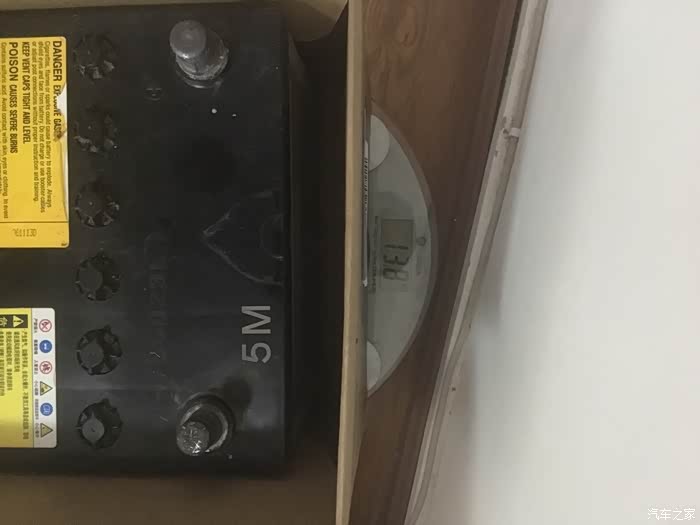

抱下来电瓶,好重14公斤

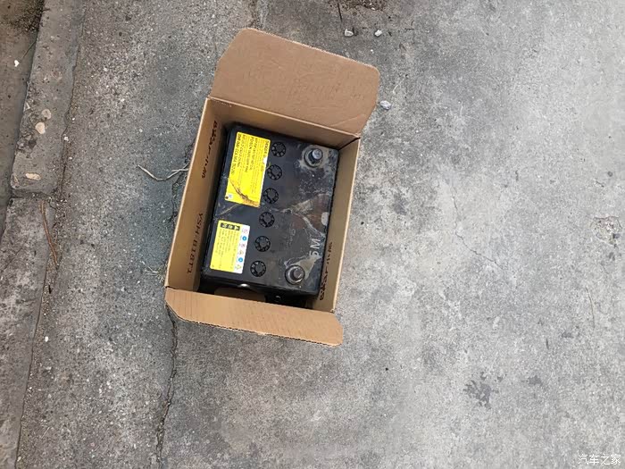

取下来了,

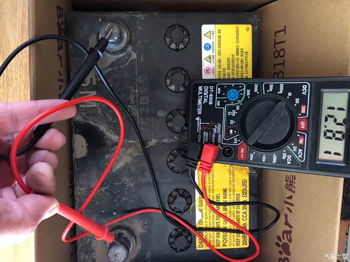

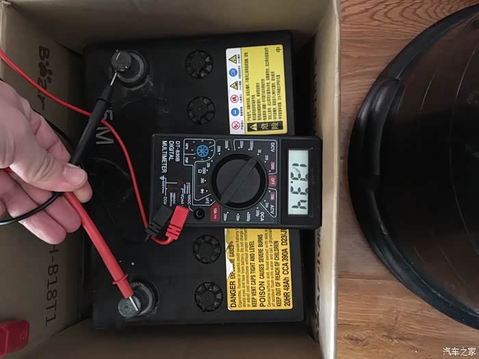

先测试一下,因为刚停车,电瓶里电12.8

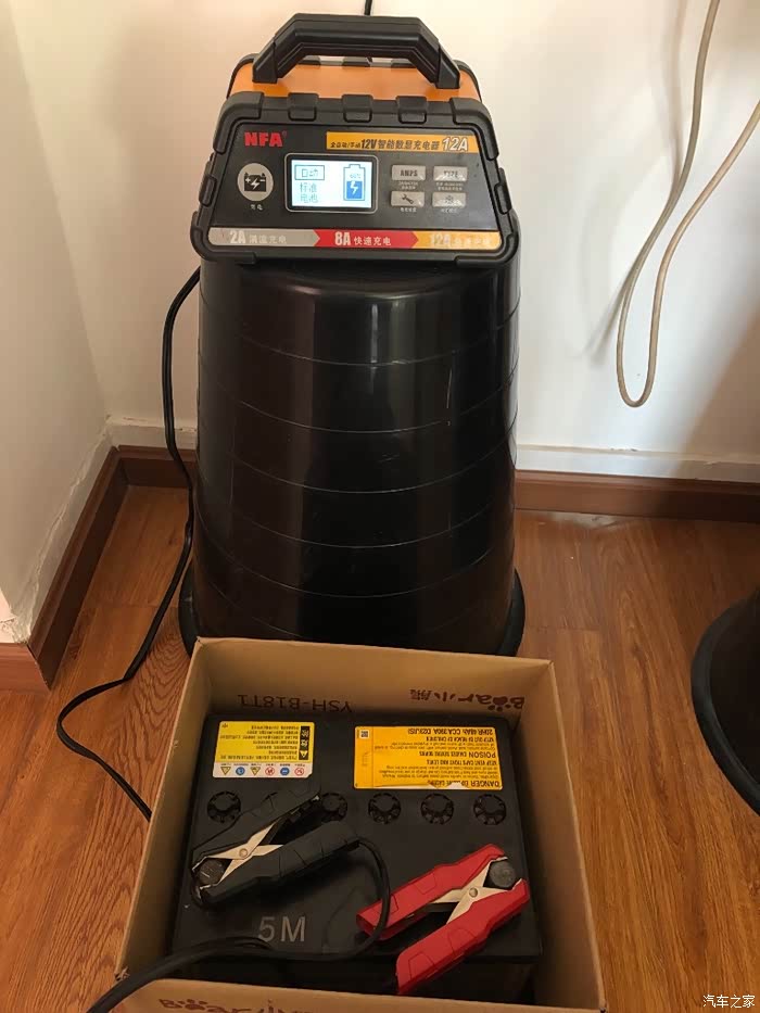

拿回家,先尝试冲一下,充电机颜值不错
因为有浮电,所以冲不上多少

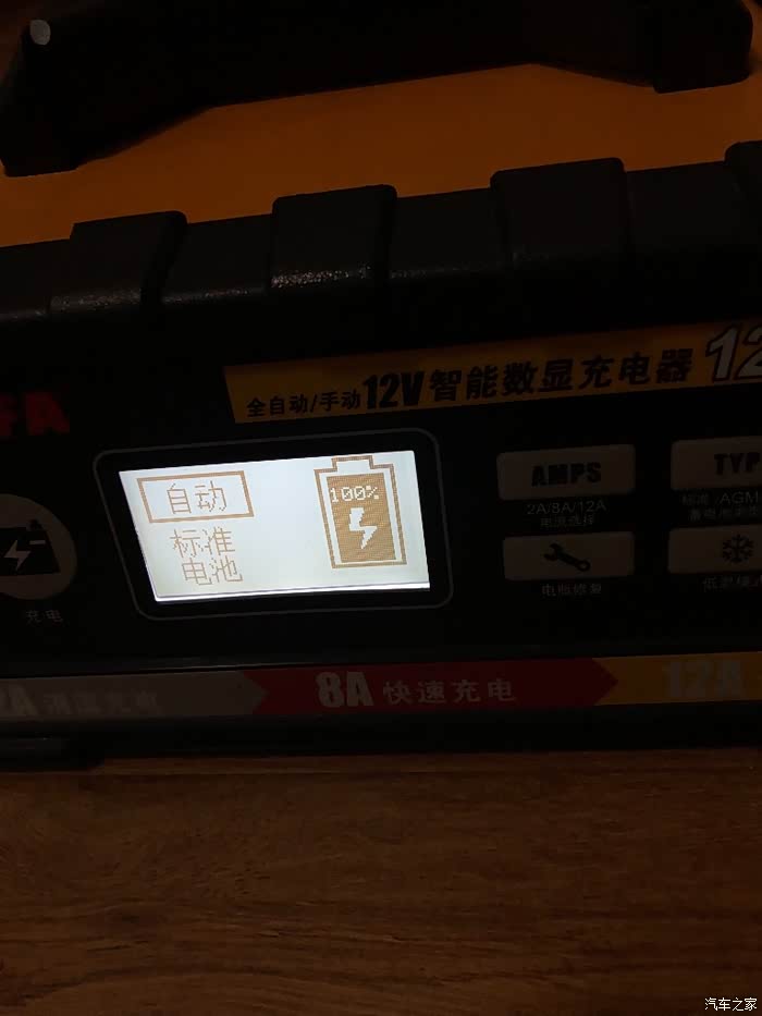

充好的样子

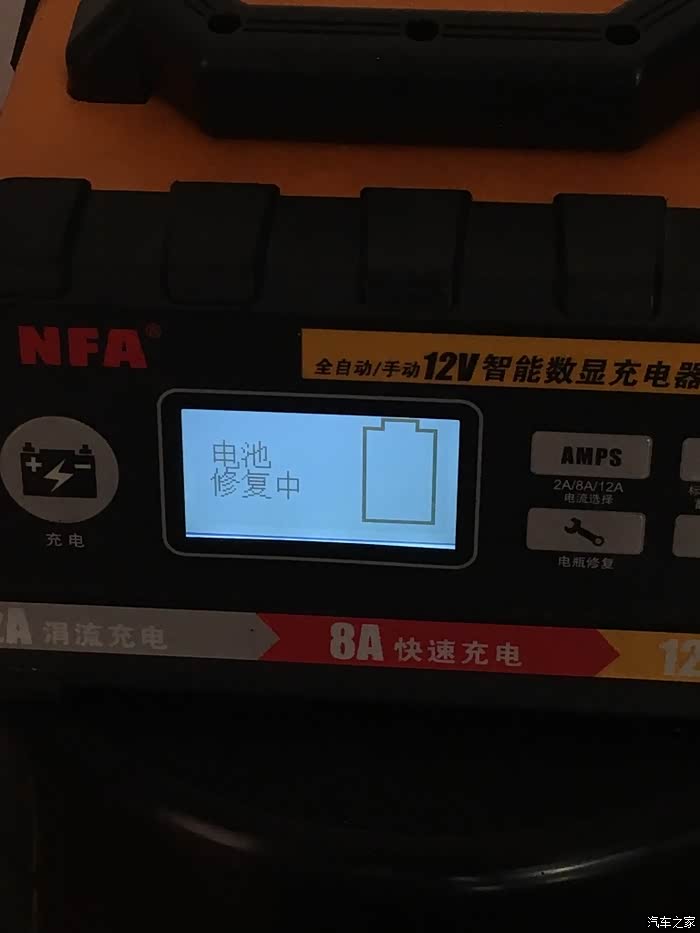

这时候也可以先修复一下,但是***
很快就好了,没有实用

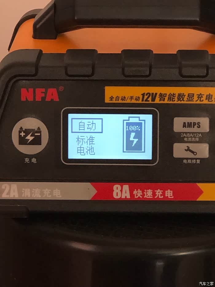

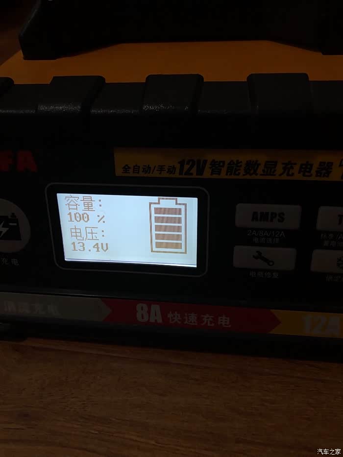

看样子充好了

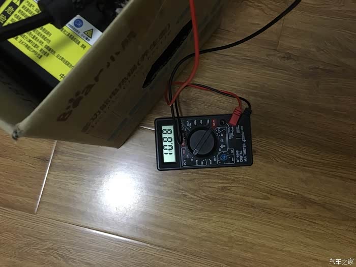

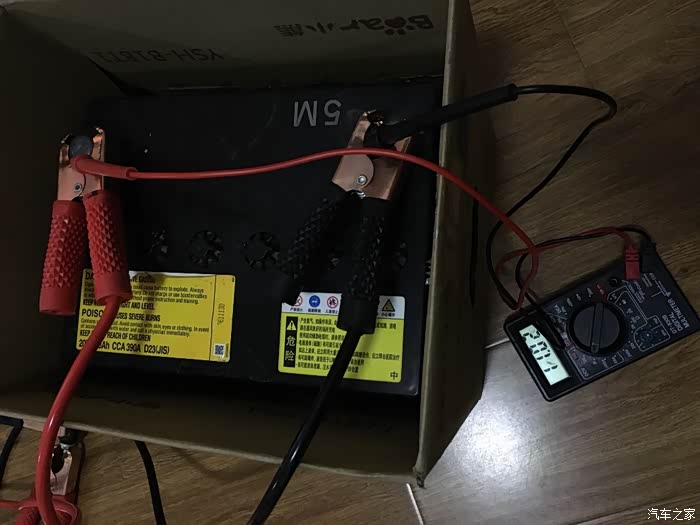

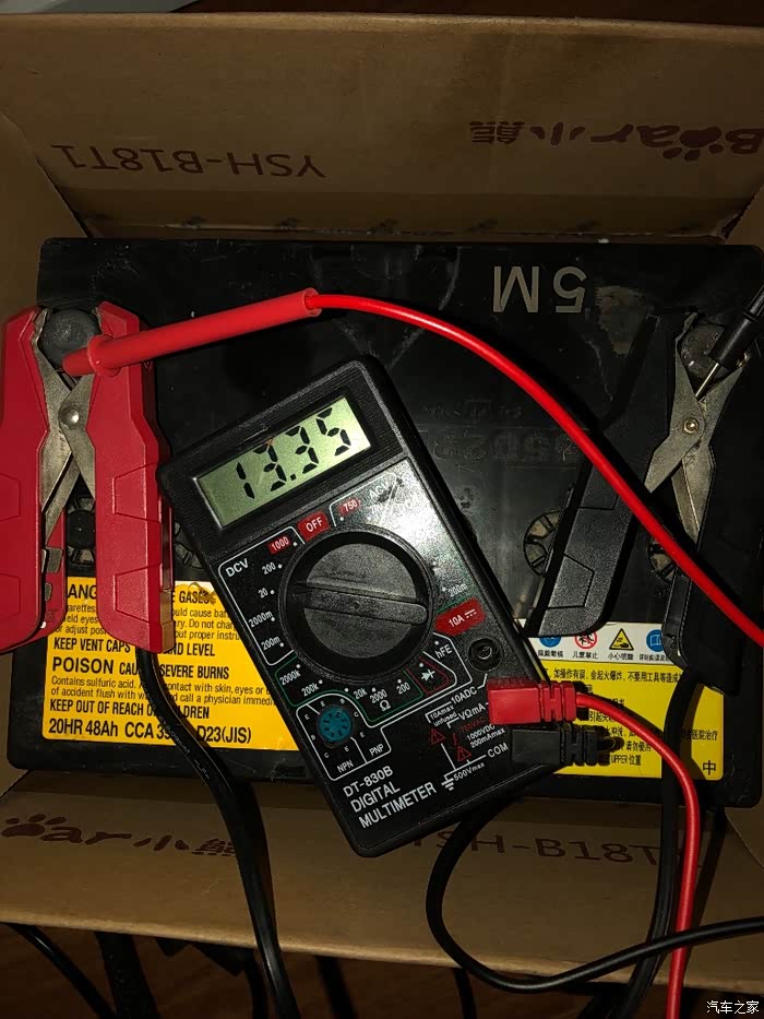

空载电压

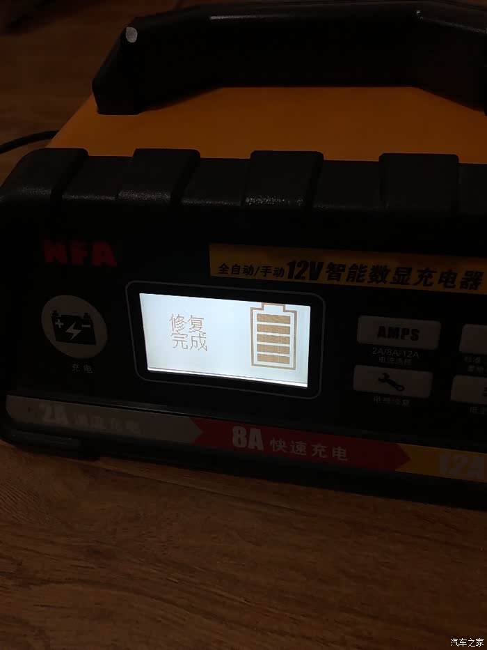

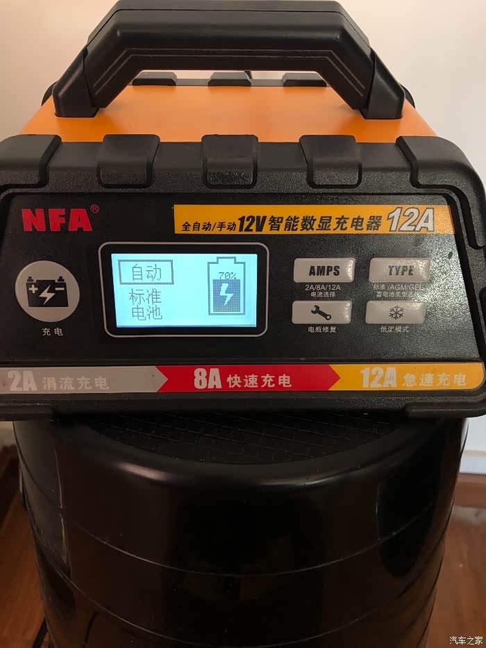

放了好几个小时,电压到了11伏,差不多了,不敢太放多,重新充电,这次正式开始充,充了5个小时

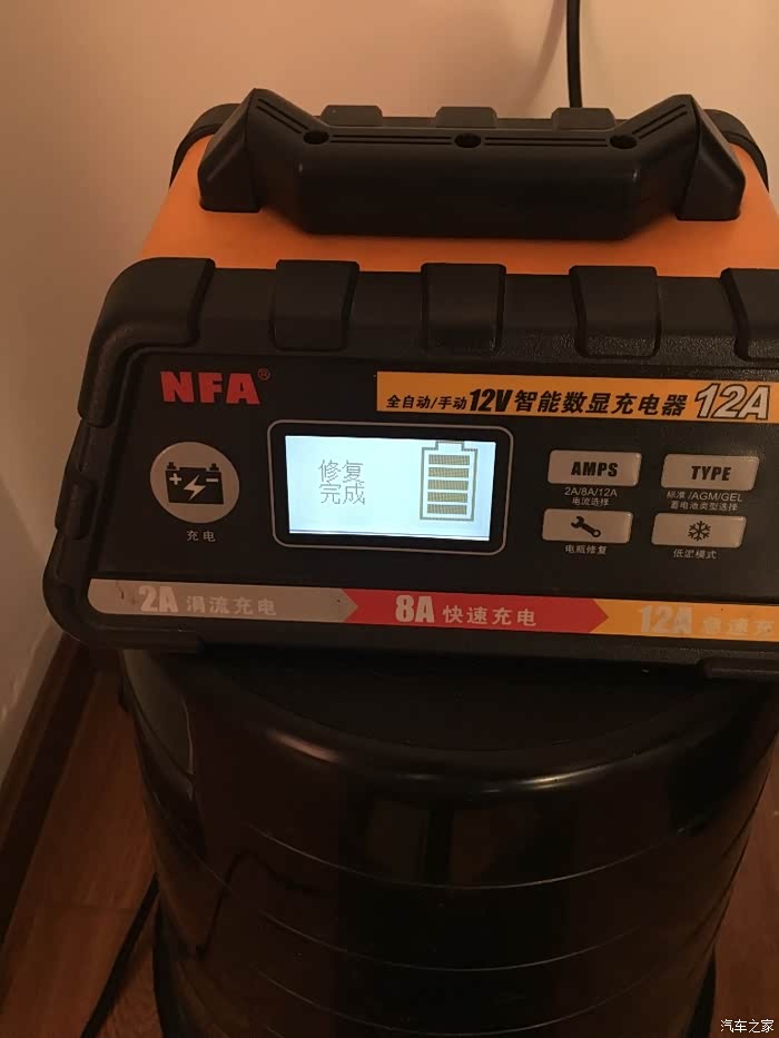

充好以后再修复一下

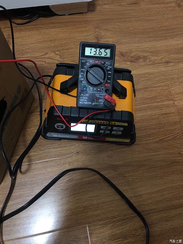

修复完成,电压13.65,但是会慢慢回落到13.2

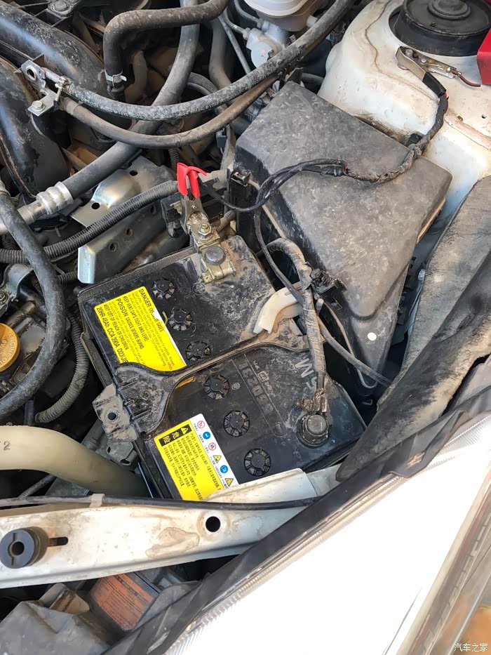

准备装回电瓶
装好了,应急电源也可以取下来了
