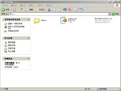

前段时间没下定决心,今天决定升了,中间出了状况,差点变成砖头,最后解决了,再测试几天看看。
应车友要求,上个详细点的教程,需要的文件之家没有找到哪里上传,需要的车友可以留下邮箱,我给你发过去。
首先要到网上找道道通21版本的程序文件和地图文件(建议鼓励大家使用正版的
,测试一下的话。。。。。我就是测试一下啊,大家都懂的
),这里要注意一下,要下载低配的程序,一开始就过分相信咱小K50的能力,下了个高配的,跑不动,那个慢啊,按MENU键要半分钟才出画面,导航也要半分钟才能打开,打开后就没反应主,差点变成砖头,...
按你这样,的操作,开机后,是播放歌曲的画面,而且显示 不支持的格式,
