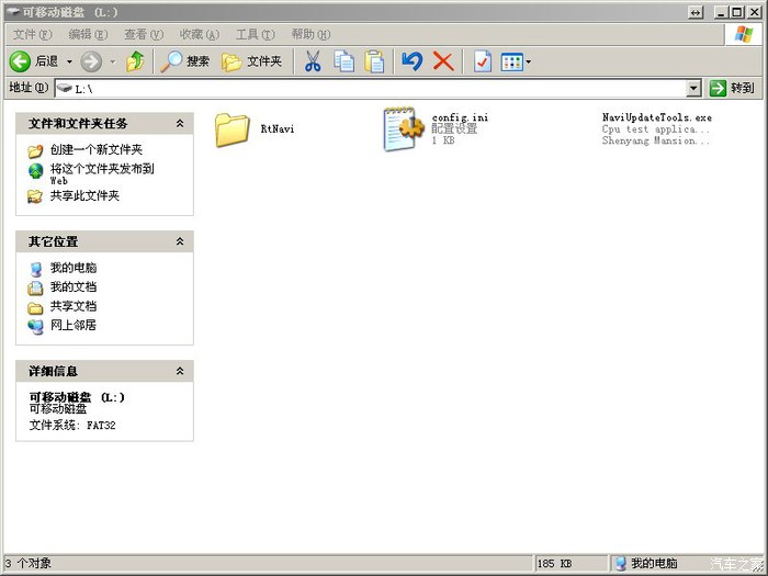

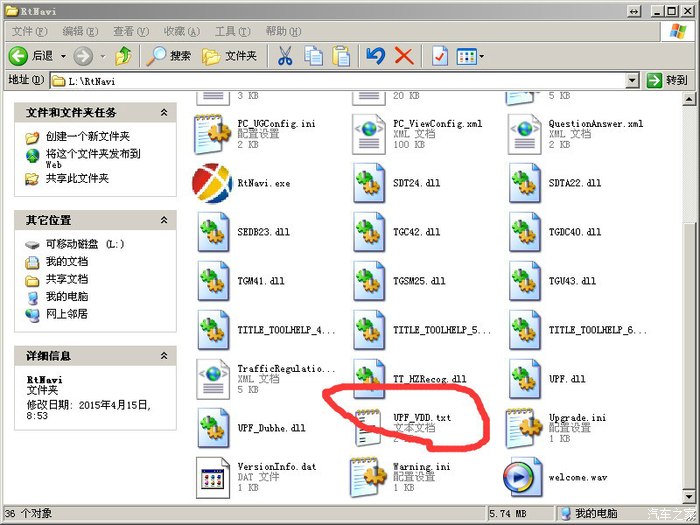

把导航文件和升级程序文件复制到U盘的根目录。复制完后,打开U盘文件列表应该是下面这个样子(盘符L:可能不同,这个不用管)

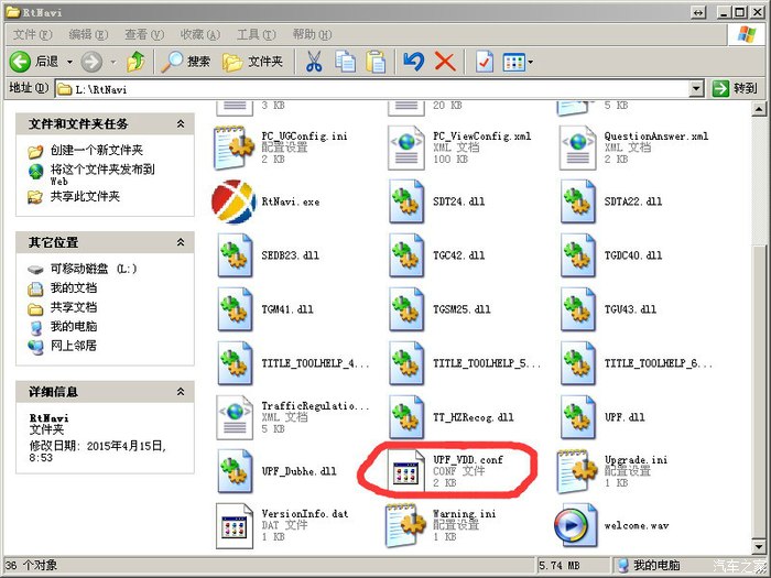

修改道道通的GPS端口配置,把文件UPF_VDD.conf,改名为UPF_VDD.txt
文件名改完了

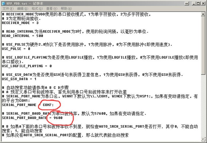

打开UPF_VDD.txt,修改SERIAL_PORT_NAME 为 COM7(小K的应该是COM7,我的改为COM7好用),SERIAL_PORT_BAUD_RATE
为9600,修改完后保存。下图就是我修改之后的截图。修改完后要把文件名由UPF_VDD.txt改回UPF_VDD.conf。

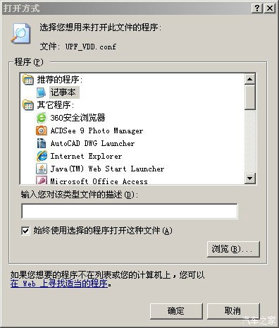

或者使用书虫2的建议方法:双击UPF_VDD.CONF 文件,在弹出的窗口中选择记事本。再点确定

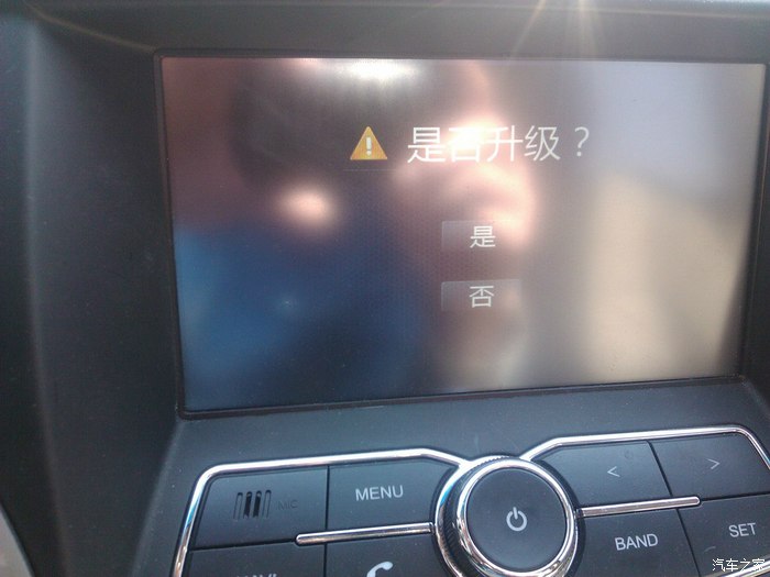

这时导航应该可以打开了,等一下就会出现下面的画面。

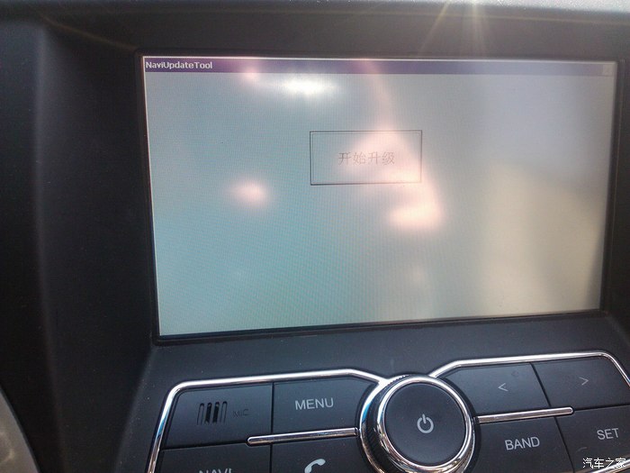

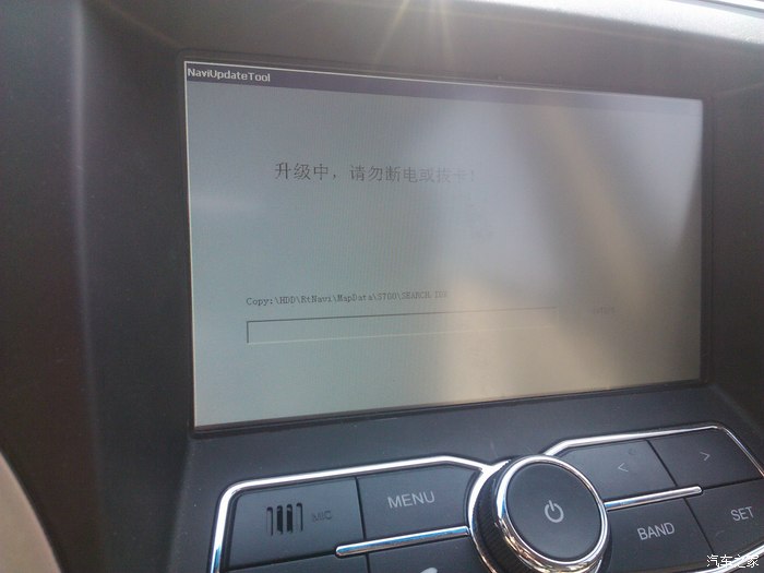

  提示是否升级,点“是”开始升级
点“开始升级”,点完就没有退路了。

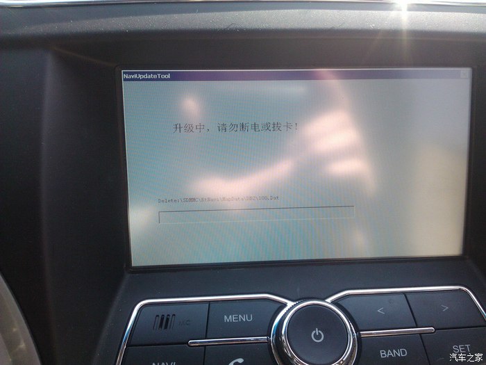

升级开始,首先会自动删除原来的部分文件(别问我是哪些,我也不知道
还在删除中………………
开始复制文件了
我的心在等待………………

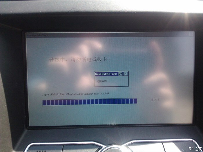

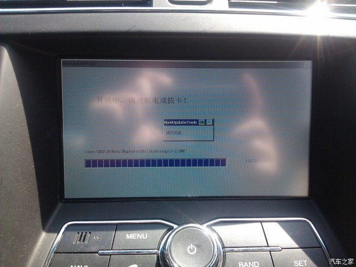

一个多小时之后
成功了,再来一张。
拷贝完成小窗口的‘OK’再关闭升级程序窗口,重新启动导航。

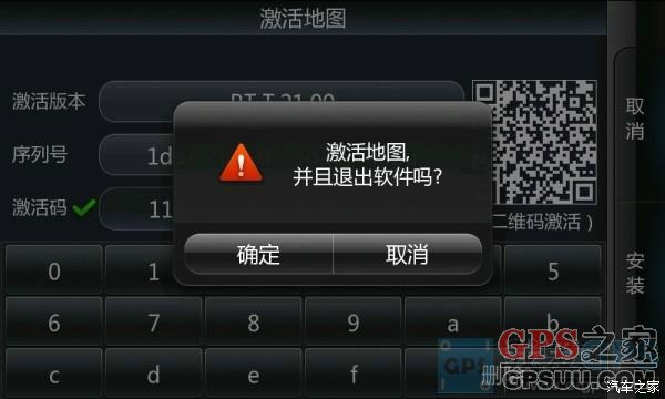

重新启动导航后出现下图中的激活地图窗口(从GPS之家借的图,又漏拍照片了),输入激活码后点安装后弹出窗口提示退出软件,点确定,退出软件。再重新启动导航就应该好了。(我的是这样,别人的没法说,我也是菜鸟,出问题别问我

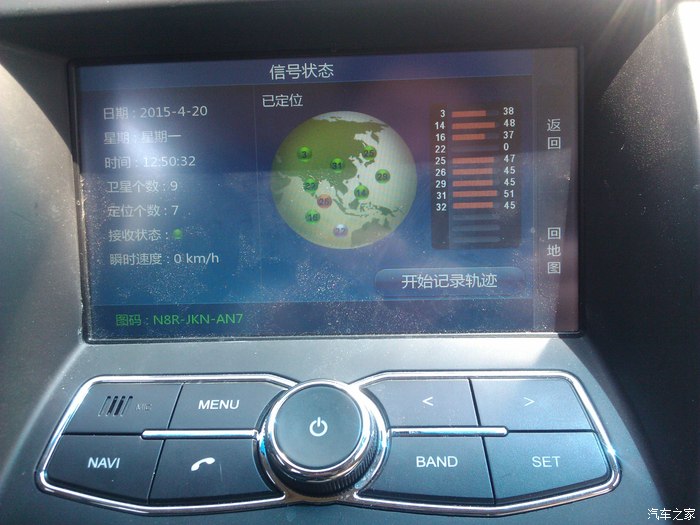

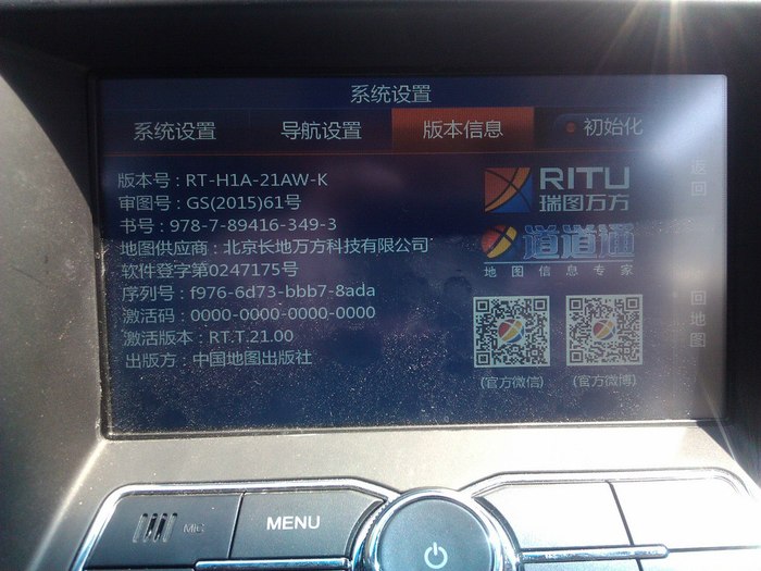

升完的版本信息(我是测试的,请忽视那16个0

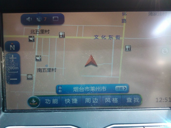

能搜着星,已经定位
能找着我在哪升级的吗?
