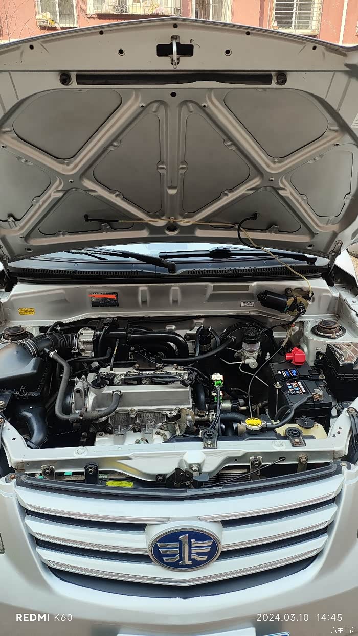

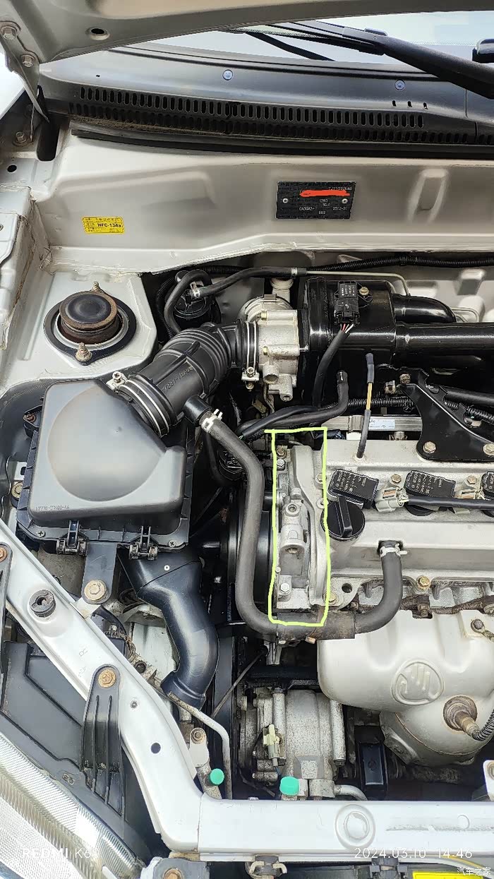

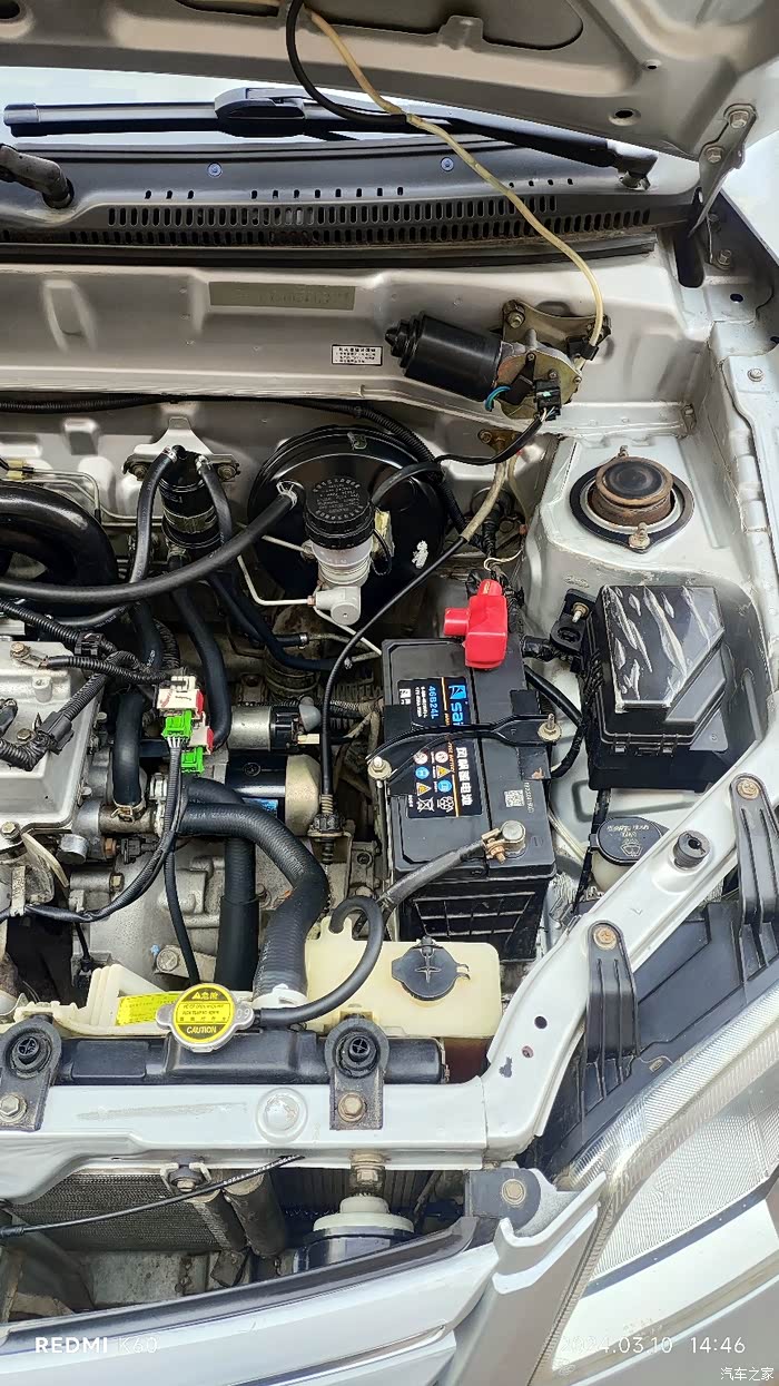

前发动机舱

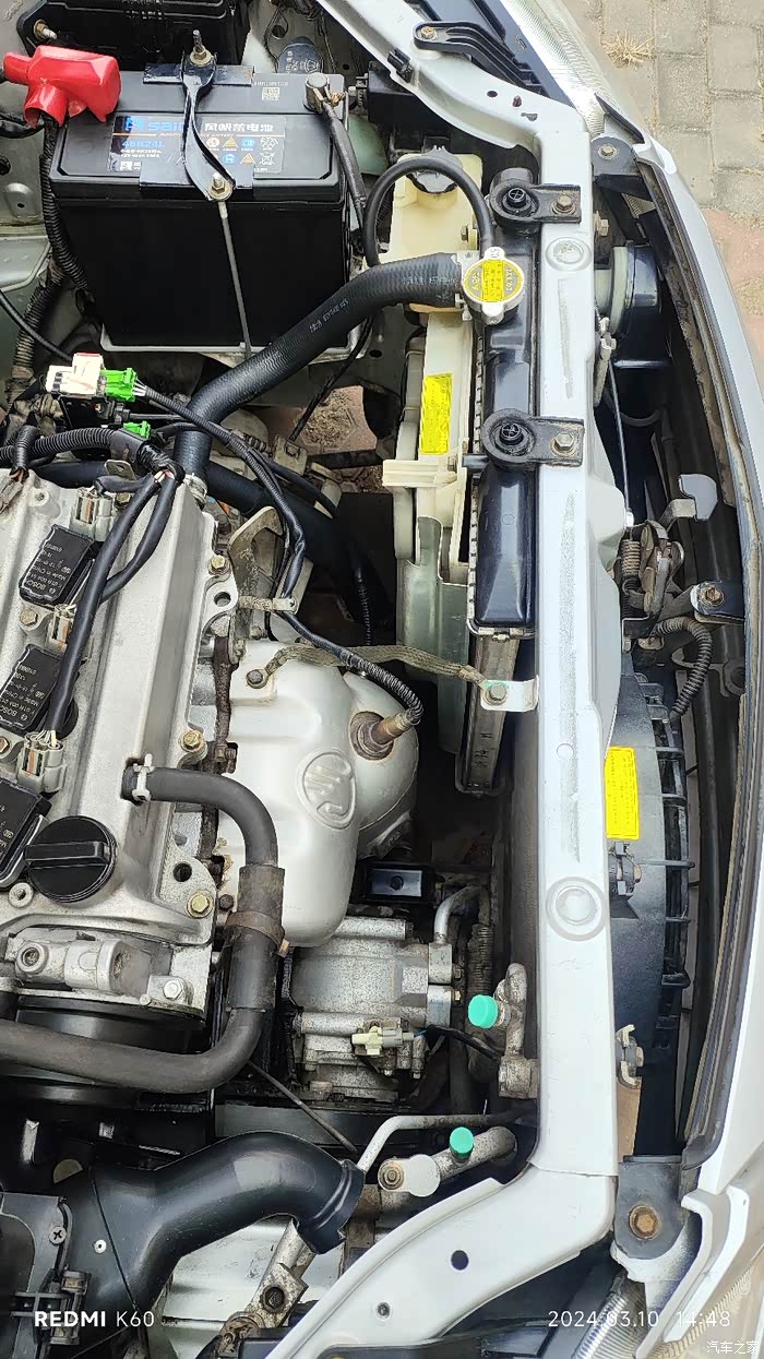

我划的方框这个地方是正时边盖,原车一直渗油,搞的发动机这个地方都是油泥,我接手以后怎么能容忍这样的事情,连着换了两个气门室盖垫,和打密封胶都不管用,后来看了论坛里的帖子说是通病,有一个帖子说打一种回天密封胶管用。就又买了第三个气门室盖垫加这个密封胶涂抹上,别说这次真的整住了。现在发动机再也不渗油了,就用“全能水”喷了喷,用刷子把油泥都洗掉了,用毛巾擦干以后,焕然一新。

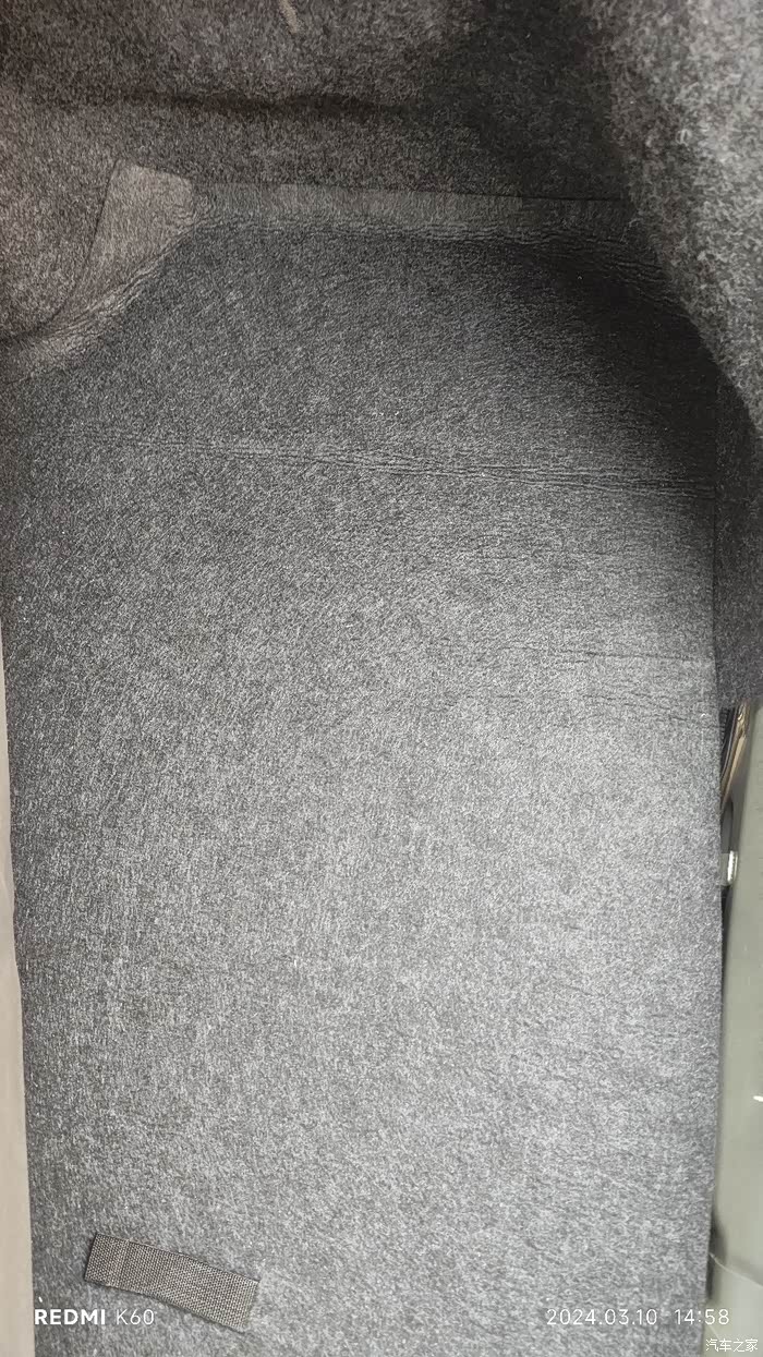

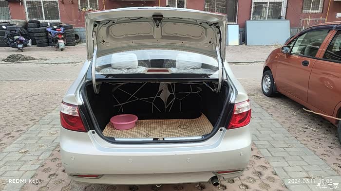

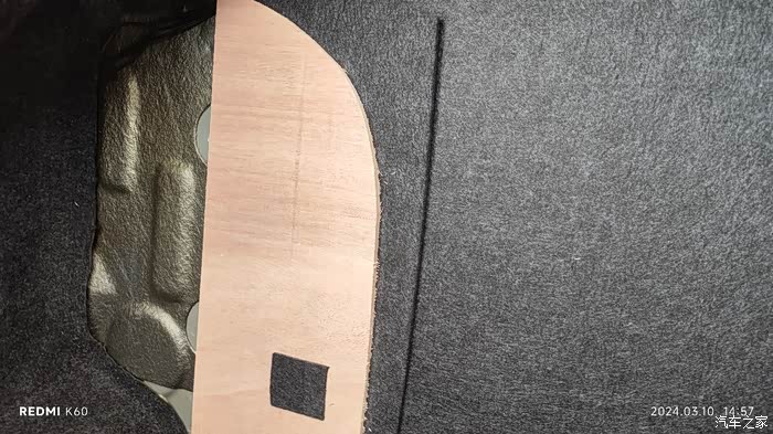

原车的后仓垫太软,网购的N5专用木板后仓垫,两边可以折叠的设计非常实用,折叠起来整个后仓垫轻松就可以掀起来。
这是放下的状态,非常严丝合缝。

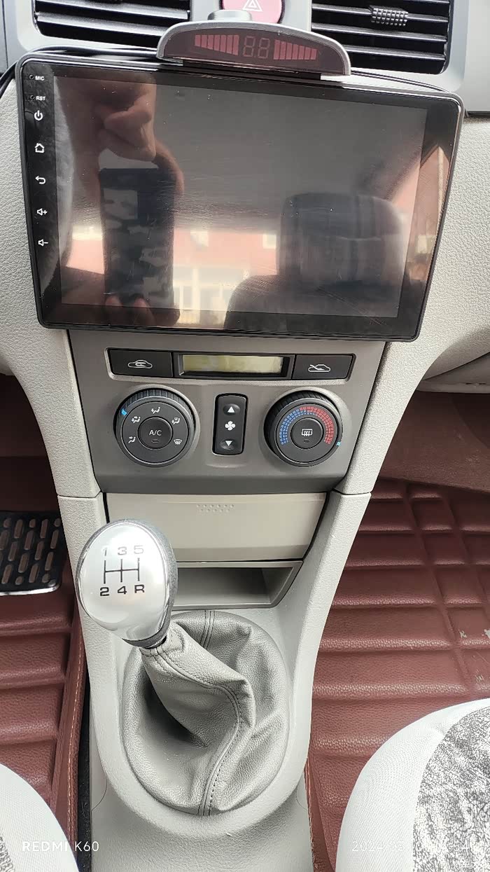

原车的排挡杆防尘套就是革的,已经有破损,换了个真皮的,排挡杆也换了这种改装的,比原车的漂亮多了。

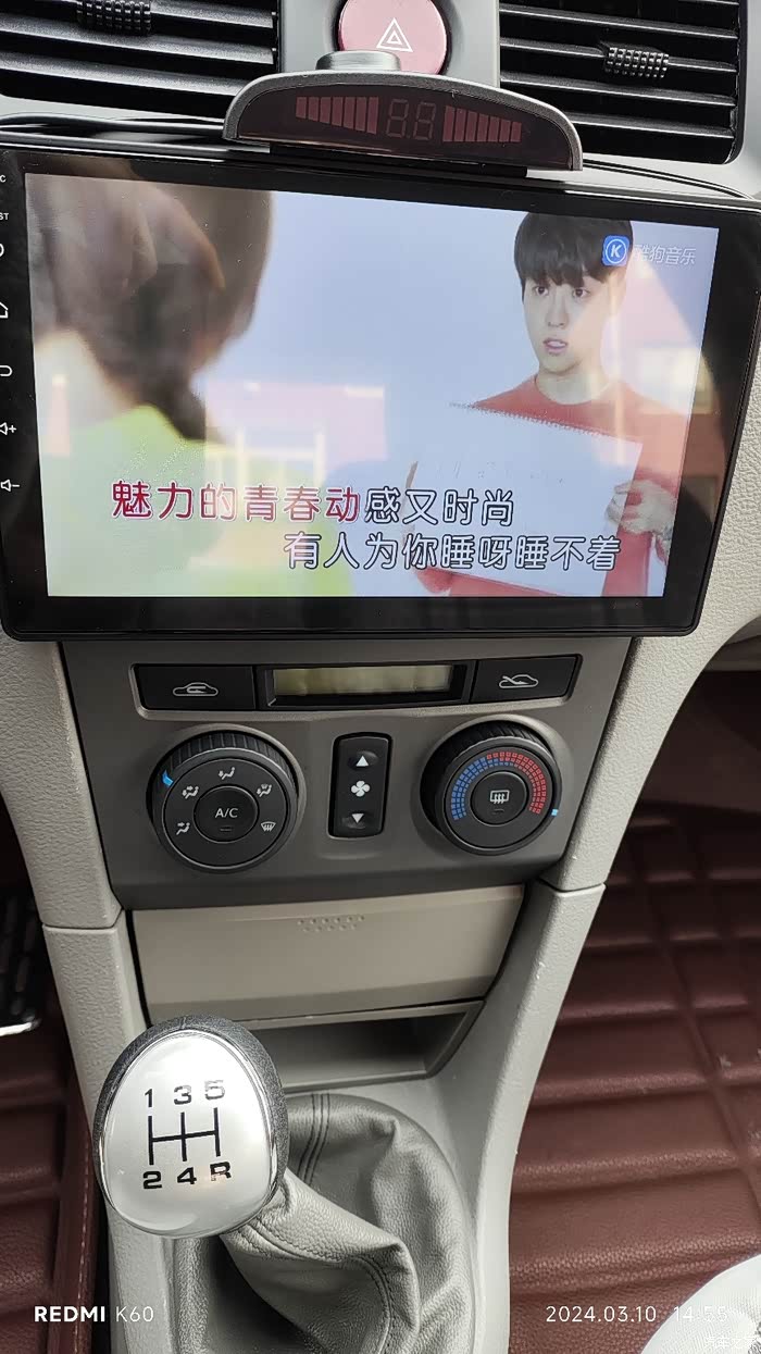

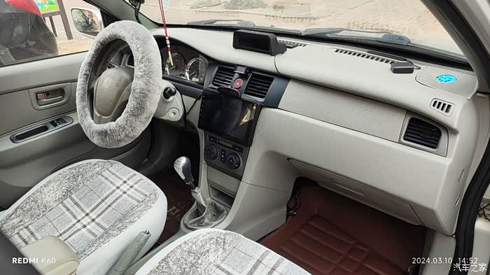

改装N5专用导航加倒车后视、蓝牙电话和行车记录仪一体机,所有功能都可以语音控制,不用低头操作。

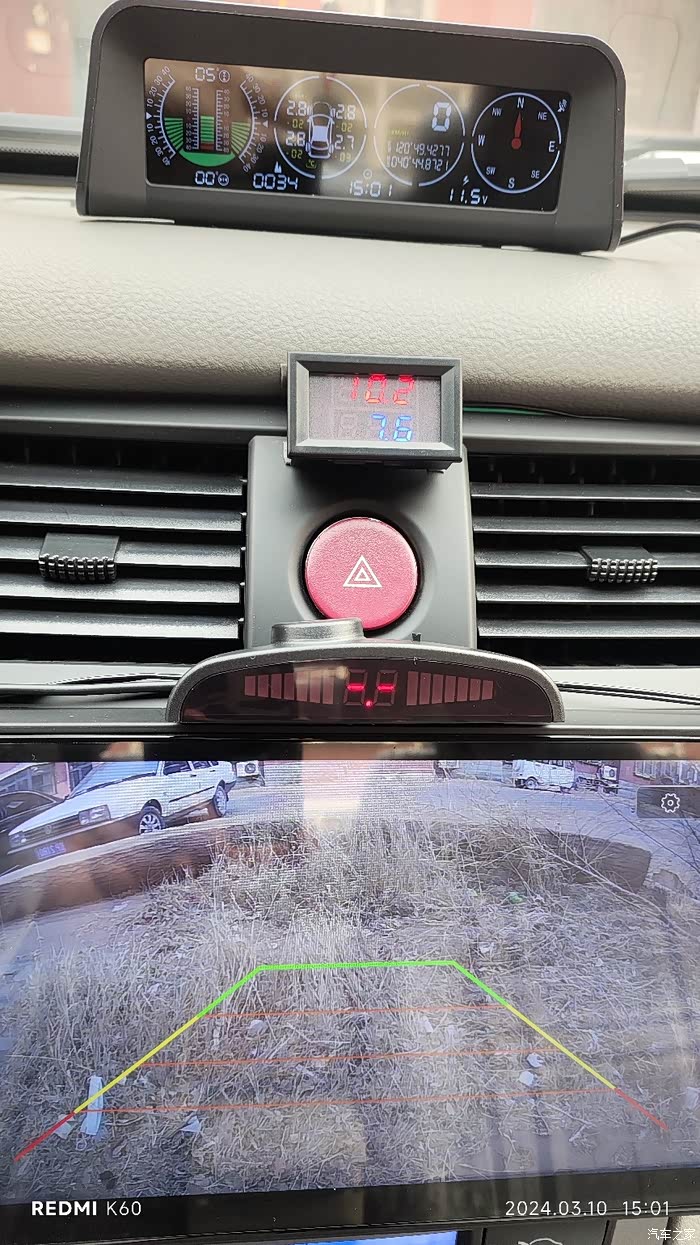

倒车后视,显示屏上面的是倒车雷达显示屏,可以显示左右障碍物的距离,有蜂鸣和语音报警。
操作台上这个是多功能显示器,可以显示海拔高度、俯仰和横滚角度、胎压监测、电瓶电压、GPS测速、超速提醒、疲劳驾驶提醒、指南针、经纬度、尤其是时间是卫星授时的,永远不用对时,非常的准确。双闪上面那个是车内外温度显示器,也非常的准确,这款最大的优点是不用电池,插在点烟器上,钥匙开一档就点亮开始工作,温度显示还可以微调,上面红色是车内温度下面是车外温度。

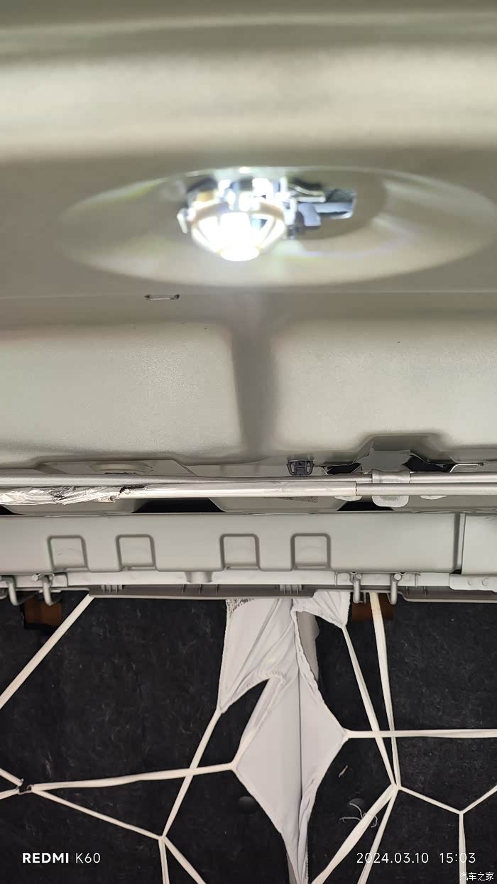

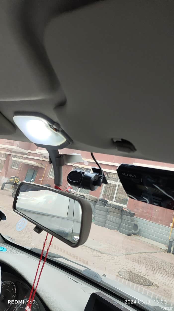

改装的LED室内灯,和行车记录仪摄像头。
车后仓LED照明灯。

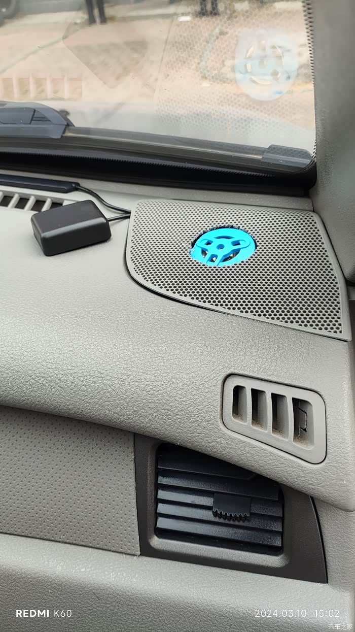

改装的4寸NBN同轴喇叭,这个同轴高音喇叭太高了,喇叭罩盖不上,只能抠个圆孔才能扣上。那个黑方块是GPS卫星信号接收天线,黑长方条是4G电话卡天线,我正好有两个电话卡,放车里一个,流量共享,信号非常好,可以手不离方向盘接打电话,而且和手机通讯录连接以后,拨出电话用语音说出名字就可以接通。

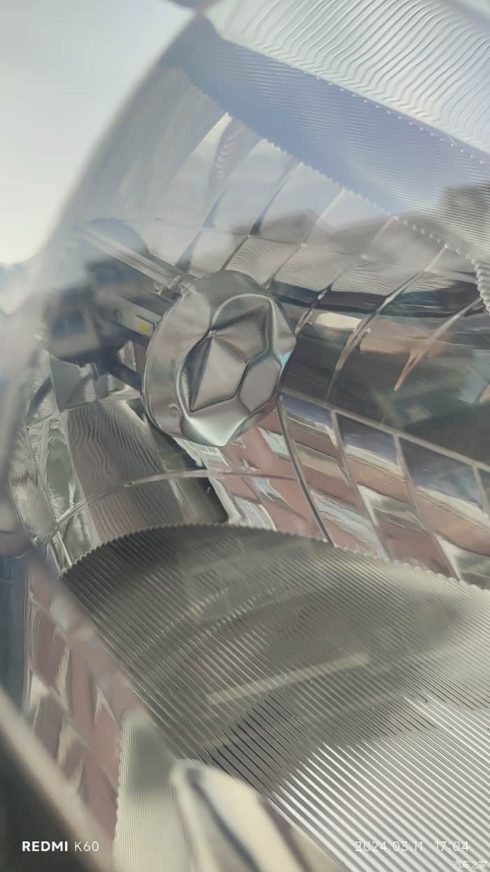

这台车的大灯真的让我无语,都是H4的灯泡,还没有我的小QQ车灯亮,晚上会车就是噩梦般的存在,而且十多年了大灯罩已经污的看不清里面了。没办法只能去翻新大灯罩,改装LED大灯。以前一直认为没有透镜的大灯改装不了LED灯的,灯光会发散。但是看到网上卖N5专用LED大灯以后,说没有透镜一样好用的,就抱着试试看的心里买了一对,换上以后效果不是一般的好,晚上会车只要远光一开,所有开远光的都必须马上变光,亮度不是一般的提升,是几倍的提升。
当然翻新灯罩也有点用,就是换装以后得重新调整左右和高低角度,这个差的比较多,必须要调,但是这个很好调的,一个灯就两个调整螺丝,在晚上一会就能调好的。

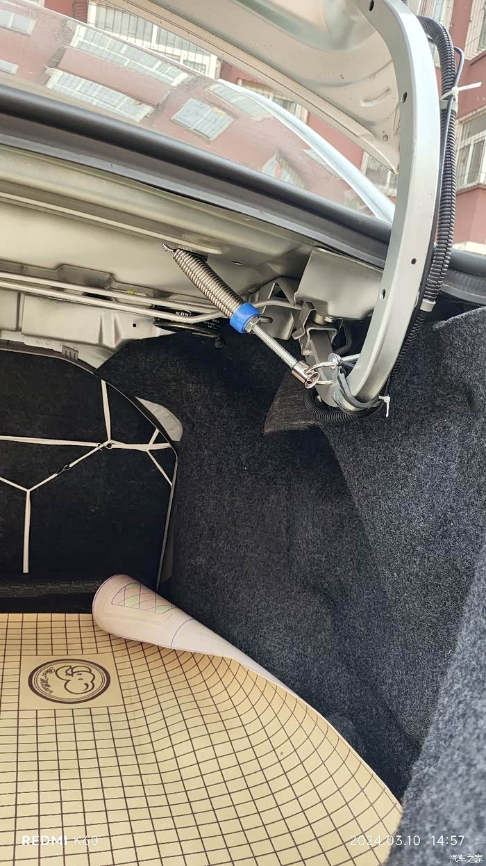

这个后备箱盖自动开启弹簧真的很好用,我买了两个,其实一个就足够用了,调整好弹簧松紧度,一提后备箱开关,后备箱盖就会自动弹起来,而且正好卡在最高位置,而且往下盖也不费劲。
