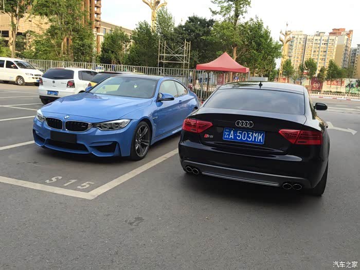

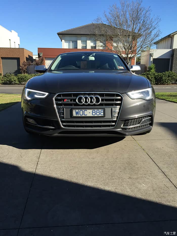

旧爱,陪伴我2年的小5
奥迪灯厂,霸气的镰刀大灯

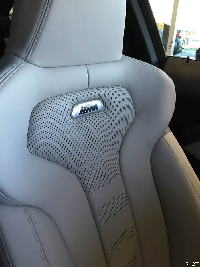

店里的现车,没办法不相等。白内饰很容易脏

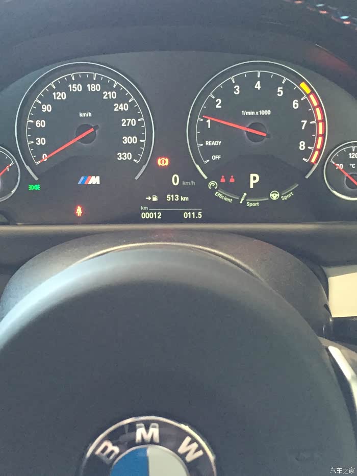

公里数12,蛮新的。

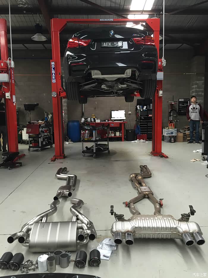

提车一个多月后改了AK中尾排气,AK这尾嘴是真漂亮,当初选AK也纯粹是冲这尾嘴来的。
和原厂中尾排气对比

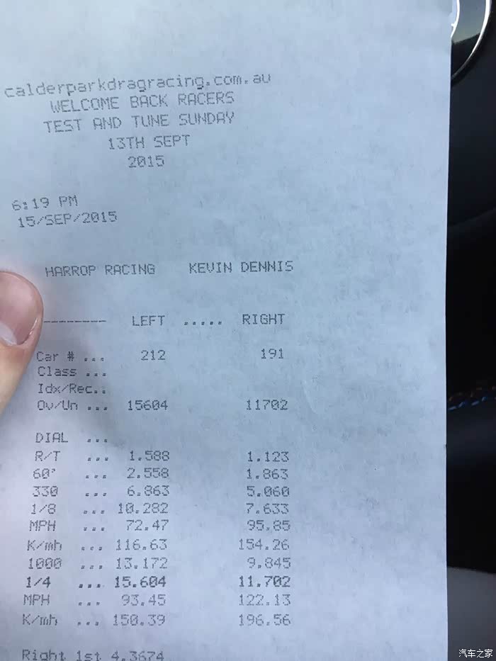

拿成绩说话,只是换了中尾排气的情况下1/4mile跑了11.7s,尾速196,顺便那天带上了PBOX测了下,0-100 3.9s, 0-200 12.2s,不过也要归功于那天是26度的大晴天,加上赛道上的路面远好于平常马路上,所以弹射起步一点不滑,能跑的好也就不意外了

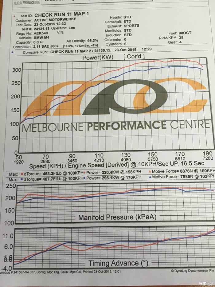

带AK中尾情况下轮上288KW,已经不错了因为之前这台马力机测老款普通版本C63轮上才247KW,可见M4传动效率之高。

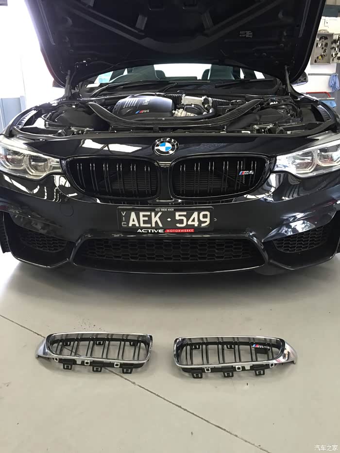

换了MP中网,总感觉原厂镀铬的不够霸气,但因为我是黑色车身所以其他地方没有做改动,毕竟碳纤维和黑色实在太接近了。

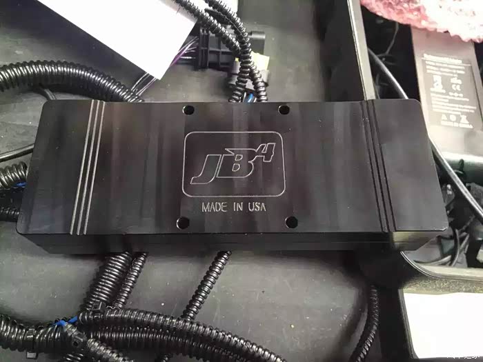

接着更换AK头段+JB4外挂电脑
换了头段和JB4以后轮上达到了320KW(MAP1),以后打算弄个CUSTOM MAP,还会有进步的空间。

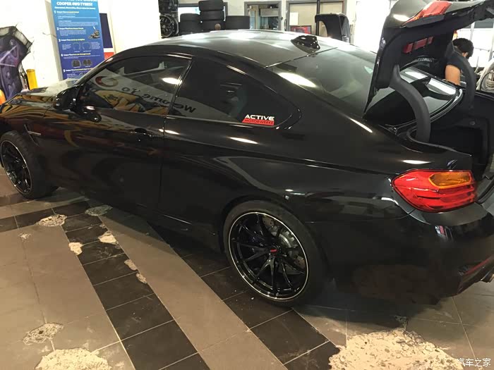

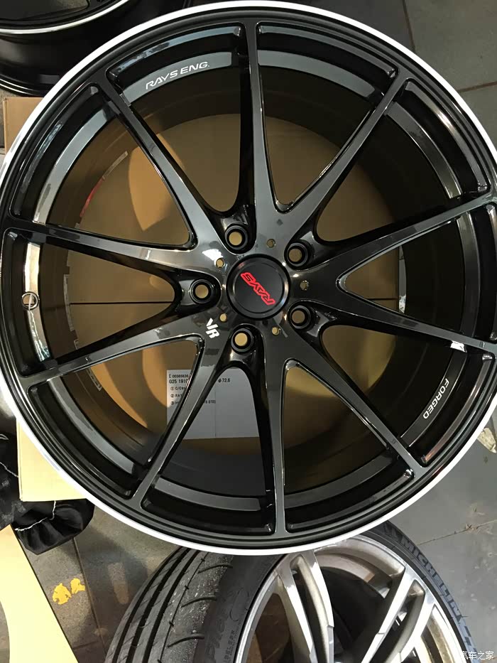

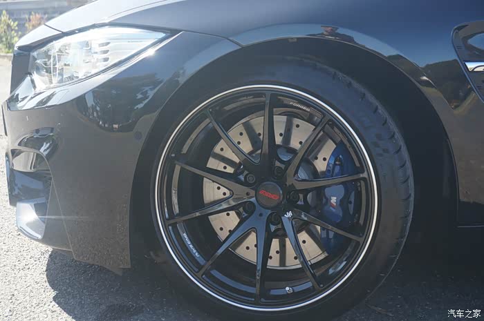

轮毂选择了RAYS G25,这个价位的性价比之王。

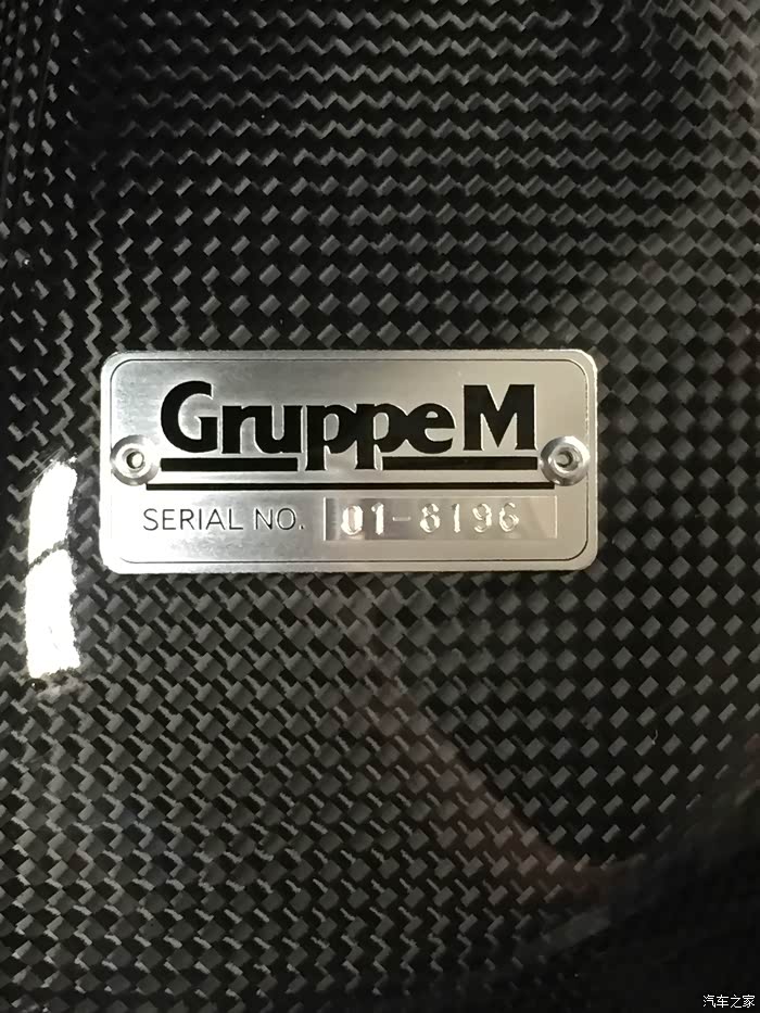

GruppeM进气,昨天刚换上
GM进气配上原厂这个碳纤维顶把,视觉提升50匹马力

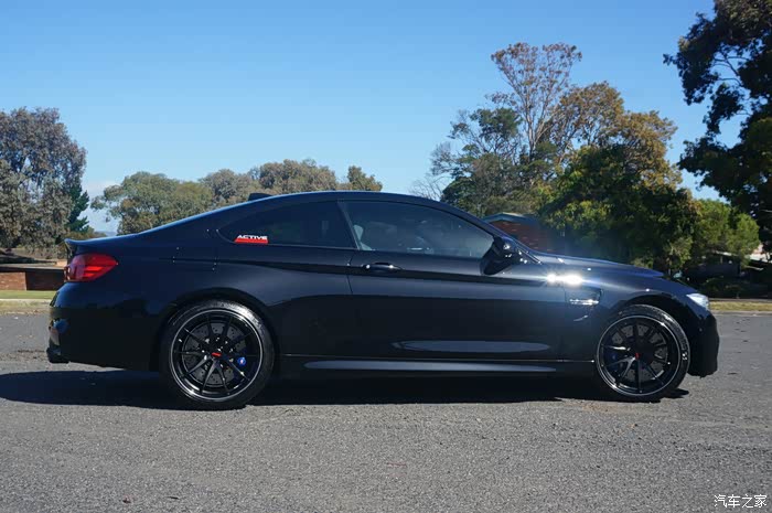

今天大晴天,洗好车找了个空地拍拍照。
F82这机盖隆起的高度不如E92,毕竟这一代只是装饰了
黑色车身线条看不太明显
丰满的大屁股
精致的碳纤维尾嘴

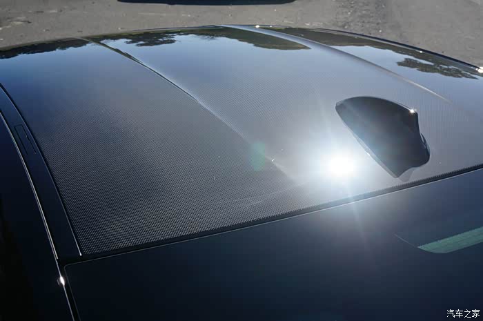

碳顶,可惜黑车配碳顶总感觉不是那么对劲

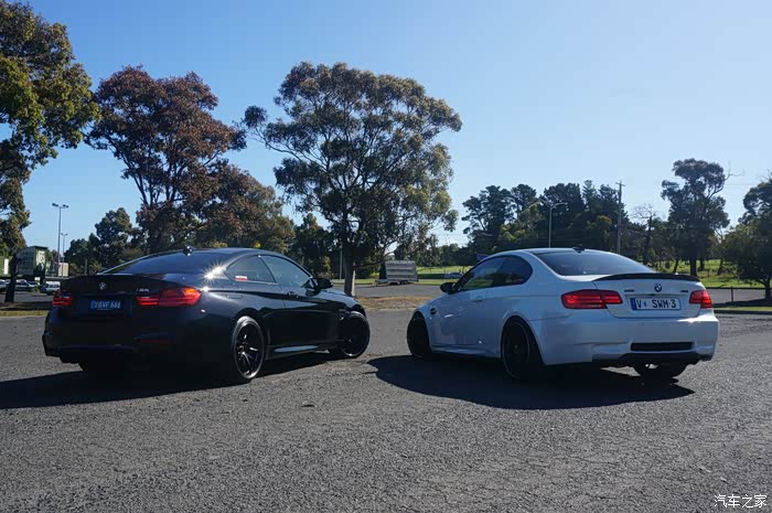

特约嘉宾,ESS机械增压650匹M3,一个字:猛!车主也是M论坛的一大网红

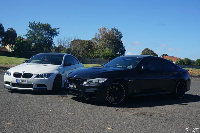

黑白双煞
新老两代,经典的传承

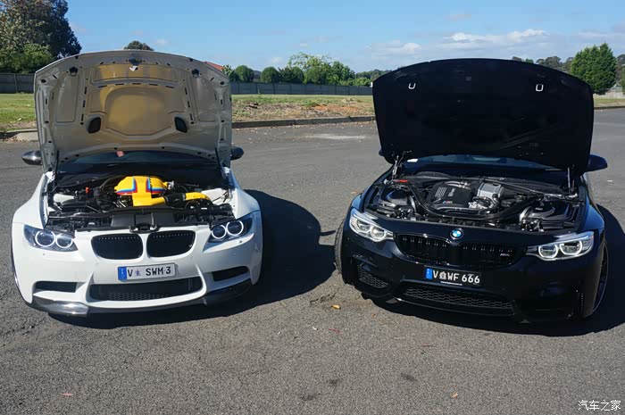

风骚的机壳,那么一比较我的小4瞬间弱爆了

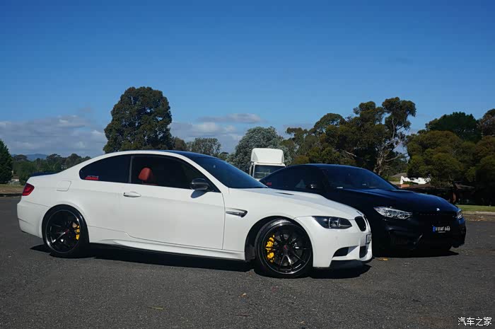

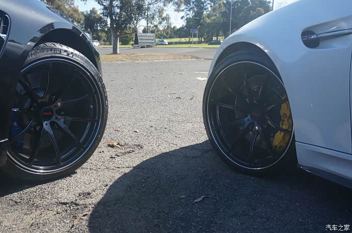

一样的RAYS G25轮圈,但小3有更暴力的brembo大鲍鱼,楼主还得努力
