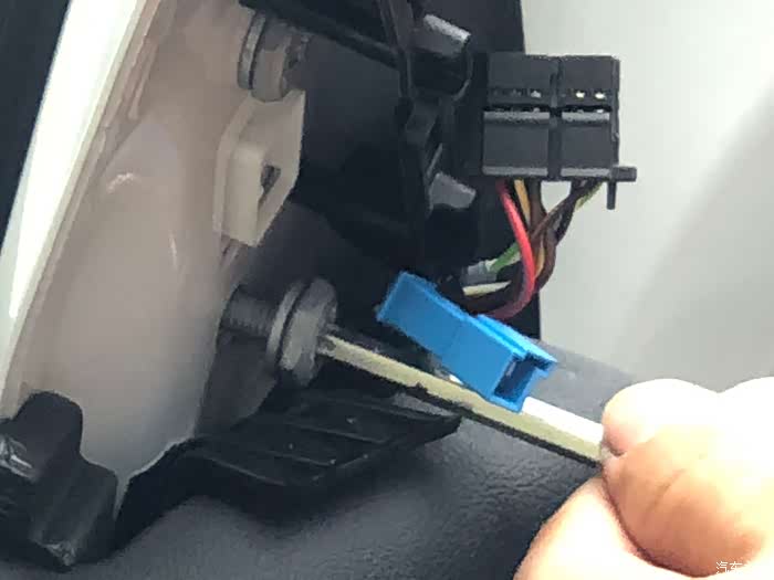

2、副驾驶A柱异响(车友群车主发现的)
        这个问题是车友群一哥们发现的,之前问了我们半天,说他老听到副驾驶有声音,就让媳妇听了半天,后来无法确定异响源,就去4S跟我一样带着技师溜圈,后来确定是副驾驶A柱里面有动静,听他说是把A柱那个内饰板拿下来,把里面一根有点粗的线固定好就解决了,他也不知道那根线是什么,我猜有可能是天窗的排水管,反正他说比电线粗的多。。。。

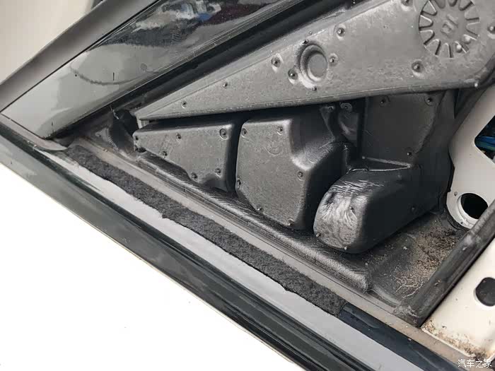

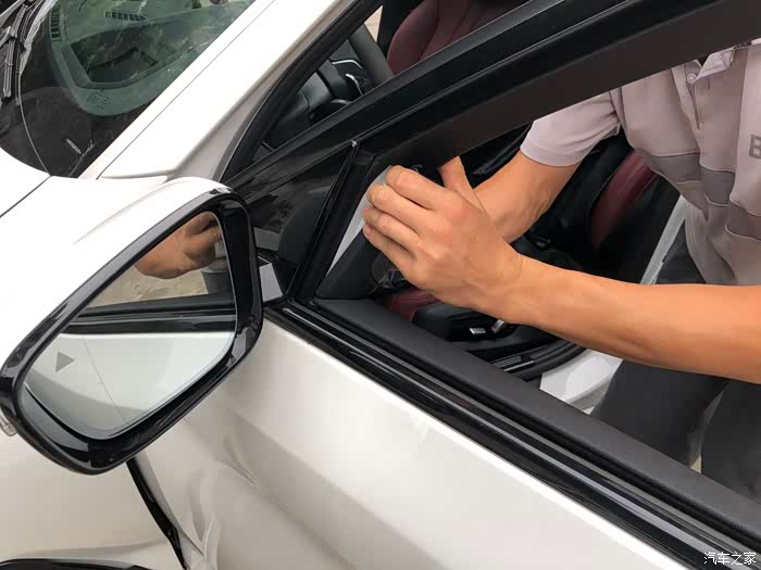

3、驾驶位副驾驶位开门嘎吱嘎吱异响(我发现的)

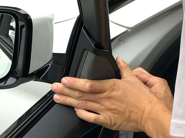

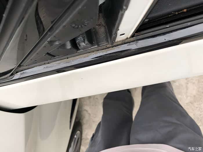

        这个问题就真的有的说了,我从很早就发现,驾驶位开门以后,到一半的位置,有那种类似于其他车车门铰链没打油的摩擦的那种很廉价,很恶心,很让人抓狂的嘎吱嘎吱的异响,我在那研究了半天,发现只要门打开到二分之一处来回开关,声音就越大,摸了半天,发现靠近后视镜位置的门里面有震动,我就一度以为是车门里面有东西,后来又发现副驾驶也有类似情况,直接就蒙了,后来忍不可忍,去4S找大神了。
        我以为这事多复杂,差点满脸恒泪的去抱人家技师大腿,结果小哥来句,哦,这个哦,简单,昨天才处理了两台,我擦,通病啊!!!

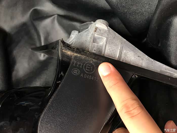

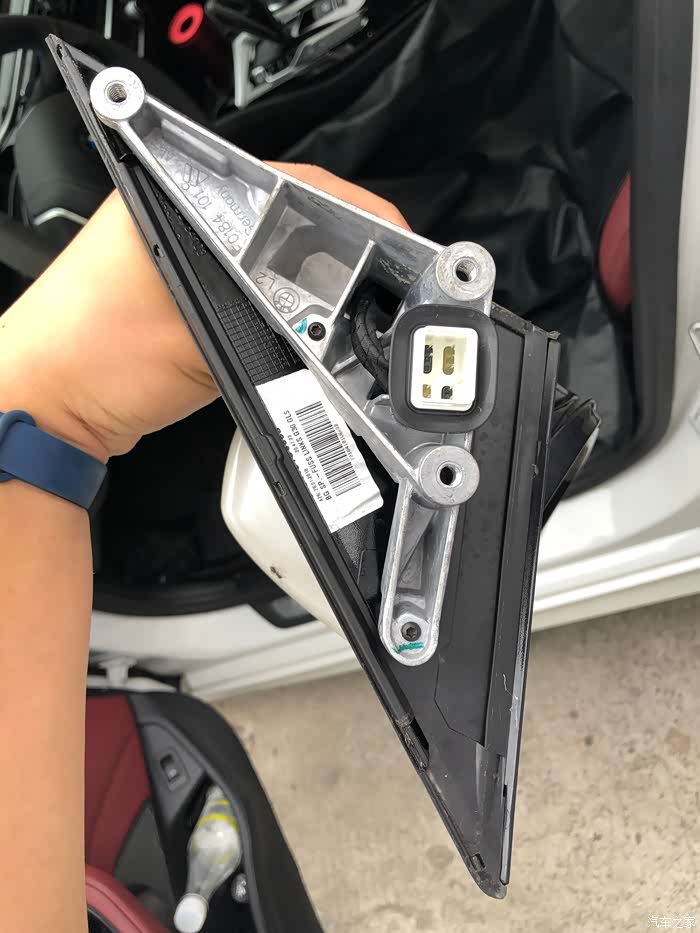

        其实原因很简单,就是后视镜和车窗门框那的胶条有摩擦,特别是在开关门的时候,解决办法也简单,先从里面拆了玻璃夹角喇叭(525或者530领先没选装哈曼的当我没说),然后拆后视镜,然后把后视镜下面和胶条接触面那擦的干干净净,然后剪长度合适的毛毡布带胶的贴在上面,再复原即可。
        小哥说几乎所有新5系都有这个问题,处理起来也简单,所以我觉得这个问题,大家只要有的,马上去处理吧,动手能力强的自己都可以(反正我看了一遍以后,我都会了)

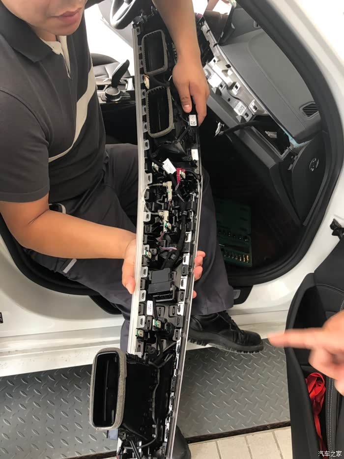

        但自从我因为换主机拆了前排内饰板,和空调面板,因为加绅士开关(详见上一个帖子)拆了主驾驶位内饰板,现在装好以后,老实话,没异响,松肯定是比以前没拆之前松了,大家都懂,掰开过的都会松一点没那么紧了,,额。。我特喵的在说啥。。。。~
        但只要卡扣都是好的,然后安装的位置都对,是不会有异响的,至少我的没有,我驾驶位内饰板拆的时候坏了个卡扣,师傅都是给我换了个新的然后装上去的(有很多改装店会选择视而不见,我人品还行),当然,也有可能是我拆的不够多,哈哈哈,我看到过改HUD和喇叭的,那拆的,,啧啧啧,一丝不挂。。。。。

这哥们发给我的 说副驾驶A柱有异响 拆了固定了里面一个东西的图

师傅开始掰我A柱的喇叭 ,哎呀 ,轻点呀 我的哥
这动作,,,哎呀哎呀
第一次,轻点~
掰开了,哎呀呀

现在开始拆我的后视镜,多大的一个螺丝,一共三个
拆拆拆
拿下来了,好大的宝马标~
好吧,俯视有摩擦的接触面,脏的一批
看,我硕大的,带并线辅助的后视镜~
就这个地方摩擦
那几块都是软塑料的填充物,这说明宝马在隔音上还是下了功夫的
就我手指摸的这几块地方,都是软塑料~
这么看清楚一点,
师傅剪了一个长条开始贴
就这么贴
好像短了一截 我擦
重新剪了一块 贴上去
