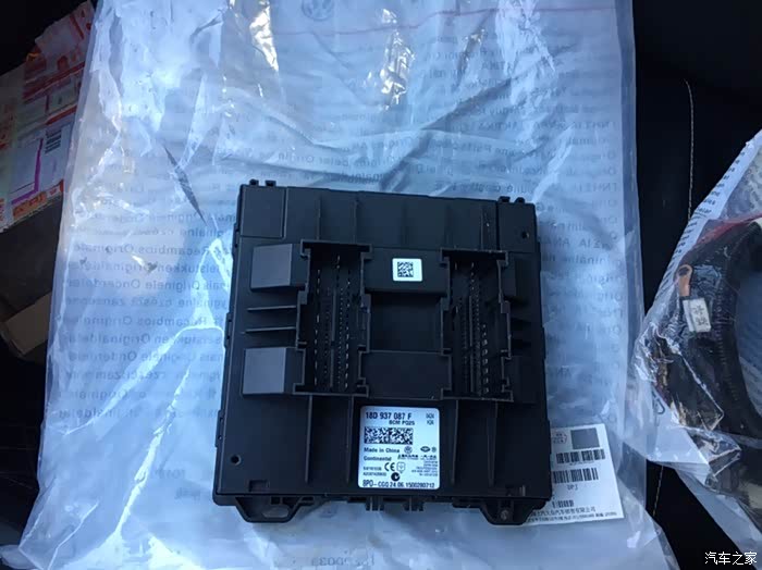

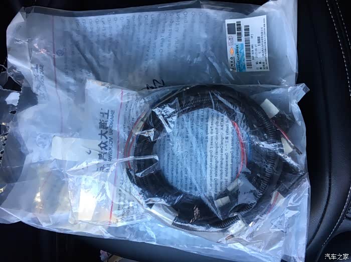

所需材料: 前雾灯一对, 雾灯框架一对, 前雾灯转向辅助线束, 前雾灯供电及开关线(两根), BCM 18D 937 087 ?(后面的字母是啥没有太大区别我用的是F), 舒适版前照灯开关(建议更换)
18D 937 087 F

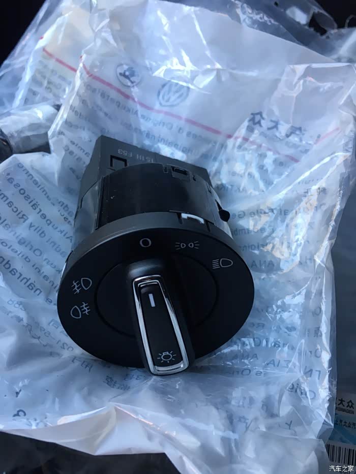

舒适版前照灯组合开关
雾灯转向辅助线束(内含开关线束)
由于购车的时候前雾灯SSSS店送了一套原厂的已经安装上了但是和后雾灯一起控制的,把SSSS的线束全都拆掉就留一对灯和框架在前保险杠上。
左右线束对插在雾灯上,搭铁要接好。协议线要从机舱接到驾驶室BCM位置,将前照灯开关拽出(关闭所有灯光向下按,顺时针旋转5° 向外拽) 将开关线甩至BCM位置。
更换BCM: 更换前需要使用5053备份原编码
1. 首先连接5053线
2. 选择模块
3. 进入09-中央电气系统
4. 选择编码控制-将原编码复制出来到记事本(千万要备份不要弄丢了)
5. 退出中央电气系统-进入19-CAN网关
6. 备份网关安装列表
BCM两个卡扣打开电脑就下来了,将AB两个插头插到新的BCM上扣回就行。(更换过程中不要插钥匙也不要给电,退出5053软件将5053诊断头拔下)

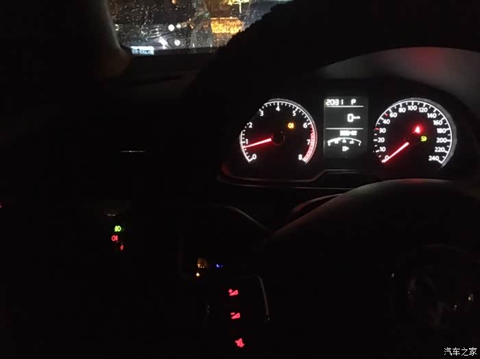

安装好之后,插上钥匙给电,插上5053诊断头打开软件。这时候车辆仪表出现蜂鸣器声音,并携带好多故障码。
将我们备份好的09-中央电气系统的长编码粘贴回去(选择模块--09-中央电气系统--编码控制--在新的长编码空白处粘贴原来的长编码)点击保存,出现编码被接受,就大功告成了。网关的安装列表对照着备份重新注册(在选项打钩?就行),然后重新配钥匙:

舒适版的前照灯开关
前后雾灯都有

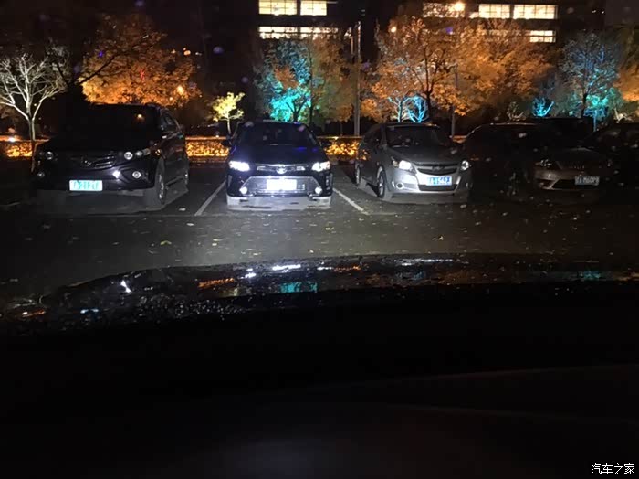

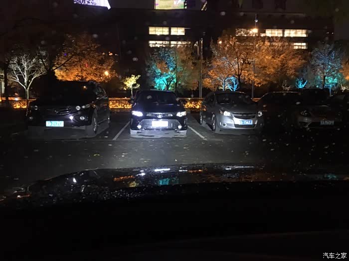

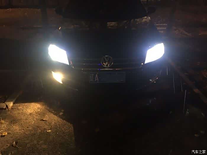

没开始转向辅助

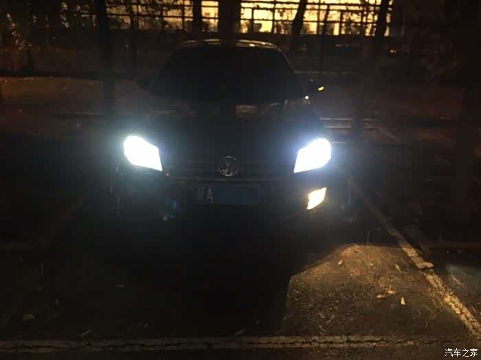

开启转向辅助后右侧可见范围多了
