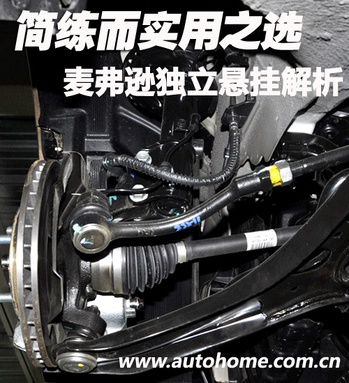

麦弗逊悬挂(MacPhersan),是现在非常常见的一种独立悬挂形式,大多应用在车辆的前轮。简单地说,麦弗逊悬挂的主要结构即是由螺旋弹簧加上减震器以及A字下摆臂组成,减震器可以避免螺旋弹簧受力时向前、后、左、右偏移的现象,限制弹簧只能作上下方向的振动,并且可以通过对减震器的行程、阻尼以及搭配不同硬度的螺旋弹簧对悬挂性能进行调校。
简练而实用之选 麦弗逊独立悬挂解析 汽车之家
    麦弗逊悬挂最大的特点就是体积比较小,有利于对比较紧凑的发动机舱布局。不过也正是由于结构简单,对侧向不能提供足够的支撑力度,因此转向侧倾以及刹车点头现象比较明显。下面就为大家详细的介绍一下麦弗逊悬挂的构造以及性能表现。

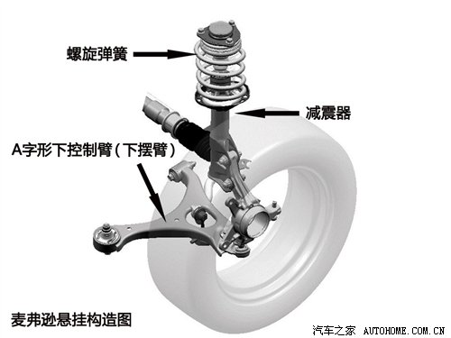

麦弗逊悬挂的构造:
    麦弗逊悬挂由螺旋弹簧、减震器、A字形下摆臂组成,绝大部分车型还会加上横向稳定杆麦弗逊式独立悬架的物理结构为支柱式减震器兼作主销,承受来自于车身抖动和地面冲击的上下预应力,转向节(也可说车轮,因为转向节作用于车轮)则沿着主销转动;此外,其主销可摆动,特点是主销位置和前轮定位角随车轮的上下跳动而变化,且前轮定位变化小,拥有良好的行驶稳定性。
    在麦弗逊式独立悬架中,支柱式减震器除具备减震效果外,还要担负起支撑车身的作用,所以它的结构必须紧凑且刚度足够,并且套上螺旋弹簧后还要能减震,而弹簧与减震器一起,构成了一个可以上下运动的滑柱。还有一个关键部件---A字型下摆臂,它的作用是为车轮提供横向支撑力,并能承受来自前后方向的预应力。车辆在运动过程中,车轮所承受的所有方向的冲击力量就要靠支柱减震器和A字型下托臂这两个部件承担。

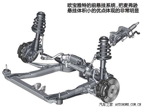

    从上面的构造图可以看出,麦弗逊悬挂的构造其实非常简单,而这种简单带来的最大好处就是其质量很轻,并且体积很小,对于很多前置发动机前轮驱动的车辆来说,车头部分的大部分空间都要用来布置横置的发动机以及变速箱,留给悬挂的空间并不大,因此麦弗逊悬挂体积小质量轻的优势就会表现的非常明显。
欧宝 欧宝 雅特 2010款 1.8 A+ 豪华型
    而结构简单也是麦弗逊悬挂最大的软肋。与双叉臂以及多连杆悬挂相比,由于减震器和螺旋弹簧都是对车辆上下的晃动起到支撑和缓冲,因此对于侧向的力量没有提供足够的支撑力度。这样就使得车辆在转向的时候车身有比较明显的侧倾,并且在刹车的时候有比较明显的点头现象。很多采用麦弗逊悬挂小型车为了控制成本,也只能将这样的缺陷保留。虽然通过增加防倾杆能减小车辆侧倾,但是却不能根治这种情况。不过象宝马M3,保时捷911这样的高性能车型上,通过调整弹性元件以及增加拉杆等调校,麦弗逊悬挂也一样可以变得非常强悍,但这也背离了麦弗逊悬挂体积小,质量轻,成本低的特点。

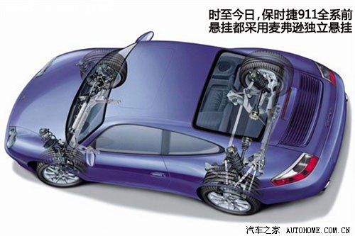

『众多车型都采用麦弗逊独立前悬挂
    麦弗逊悬挂是非常常见的悬挂类型,在全球汽车市场都有非常广泛的应用。在国内市场,麦弗逊悬挂也是众多车型的首选悬挂,其中最新应用麦弗逊悬挂的车型有上海通用别克君威、新君越北京现代ix35一汽大众高尔夫6、比亚迪F0等车型。从这我们也能看出麦弗逊悬挂应用的广泛,微型车紧凑型车、中级车以及SUV车型上,都能见到麦弗逊悬挂的身影。而德国跑车的代表保时捷911也同样全系采用麦弗逊悬挂,这足以表现出麦弗逊悬挂应用的广泛。

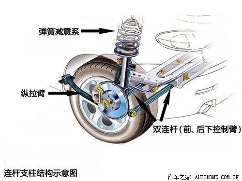

2.连杆支柱式独立悬挂
    连杆支柱是麦弗逊悬挂用在后轮的一种方式,它将麦弗逊悬挂的下A字摆臂换成了两根横向连杆以及一根纵向拉杆,这能让它具有与麦弗逊悬挂相近的操控性能,又有比麦弗逊悬挂更高的连接刚度和相对较好的抗侧倾性能。但是同样也存在麦弗逊悬挂的缺点,就是稳定性不好,转向侧倾还是较大,需要加装平衡杆来减小转向侧倾。连杆支柱在一些日韩系车型的后悬挂上面有较多的应用,主要倾向舒适性。
