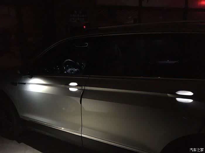

车门照?灯连接方式以及教程:
1:主驾驶车门:正极接车门模块?T32/5,负极接车门模块?T32/16;
2,副驾驶车门:正极接车门模块?T32/5,负极接车门模块?T32/16;
3,主驾后门:正极接车门模块?T16/12,负极接车门模块?T16/13;
4,副驾后门:正极接车门模块?T16/12,负极接车门模块?T16/13;
外拉手灯接线方式:
1:主驾驶车门:正极接车门模块?T20/3,负极接车门模块?T20/7;
2,副驾驶车门:正极接车门模块?T20/3,负极接车门模块?T20/7;
3,主驾后门:正极接车门模块?T20/1,负极接车门模块?T20/7;
4,副驾后门:正极接车门模块?T20/1,负极接车门模块?T20/7;
编码规则:车门模块里面:
1,车门进入灯已安装
2,车门出口/告警灯已安装
3,车门把手灯已安装
本教程是基于带车门氛围灯?车型,最?配?车型未知:
后续会上传图片教程,目前先写一下接线以及编码。
等有时间我上传详细教程,安装没有什么难度,就是拆门板比较略微复杂点。
新款?拉手接头?老款?一样,是6孔放在一起?。老款?是4+2.本人没有无钥匙进入,所以就加装了拉手门灯以及照?灯
