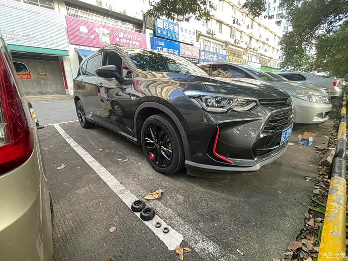

换胎时发现顶胶扁了,外面修车店换要500块,环境不好,自己换省省钱吧。
开工,照旧顶车。
因为没铁凳,拆下的轮一定要放车底以防万一。

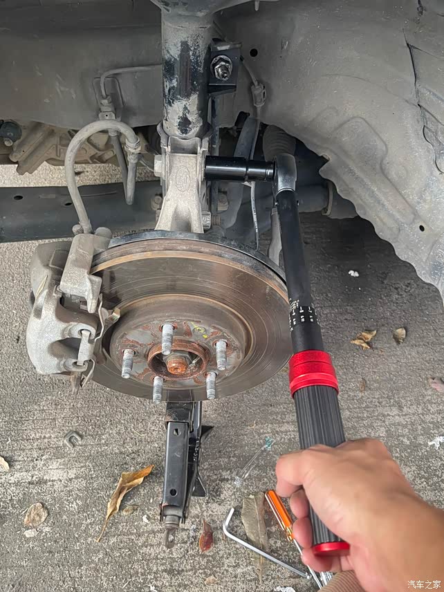

拧下塔顶螺丝,当时没拍,用后来装回的照片代替。拆螺丝不能用扭力扳手,切记。
拆掉拉杆螺丝,这个要用梅花扳手和梅花扳手,17和T45的。这个最废时间。

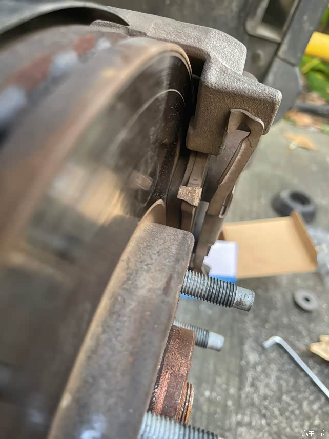

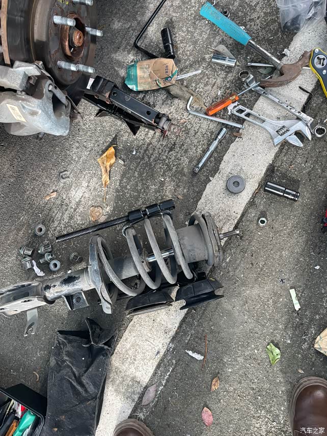

再拆下两个避震螺丝,和ABS线还有刹车油管。
备多一个千斤顶,刹车盘会下垂不好松螺丝。

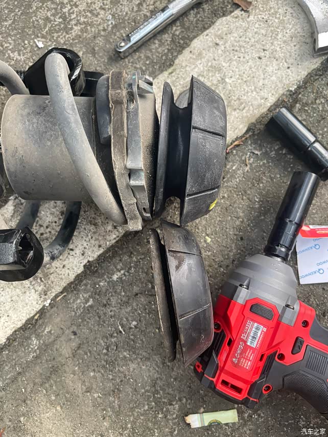

新旧顶胶对比。
拆避震顶螺丝又忘了拍照
,主要是手太脏不好掏手机。
7万5不到,刹车还有很厚,还能开三五万呢。
一个轮子花费一个小时,装回时一定要打扭矩,拉杆螺丝和塔顶螺丝是65N,避震螺丝和轮胎螺丝是140N。最后来个结束照。
