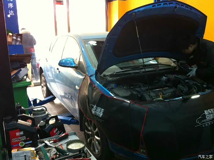

英朗进入车间,技师在补防冻液。

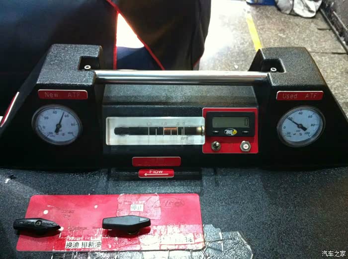

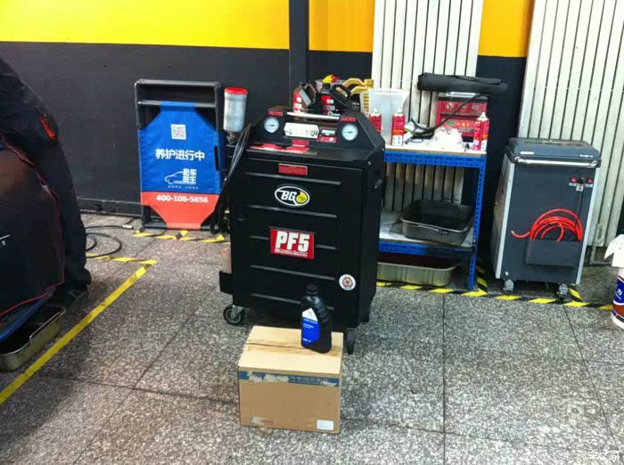

自动变速箱循环换油机和变速箱油,用的是通用的原厂变速箱油。

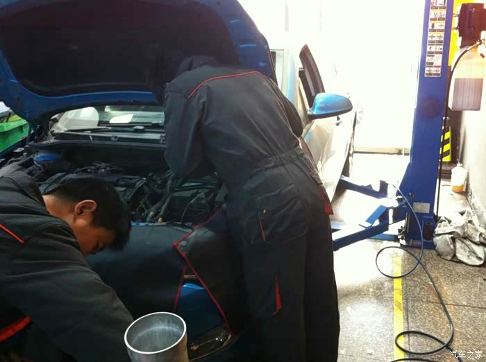

技师在安装管线,让变速箱的散热油路与循环换油机的管路连接起来。

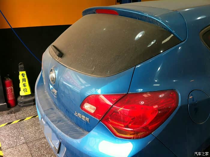

来张尾部图片。

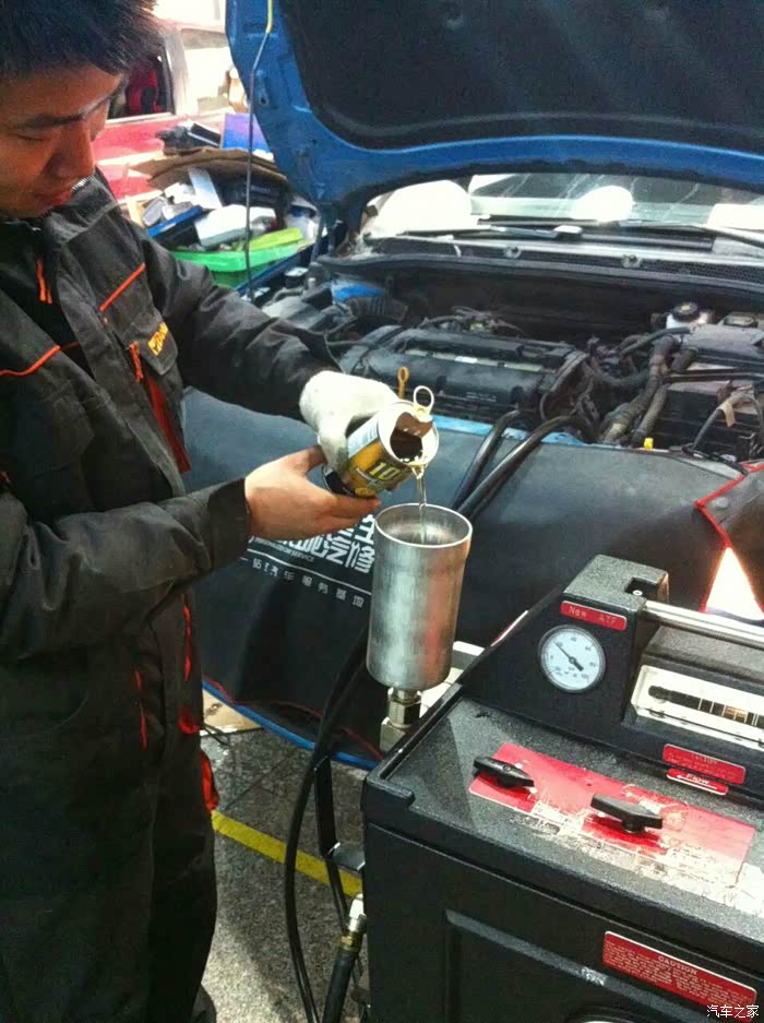

加变速箱油细节图。油用的是通用别克原厂变速箱油

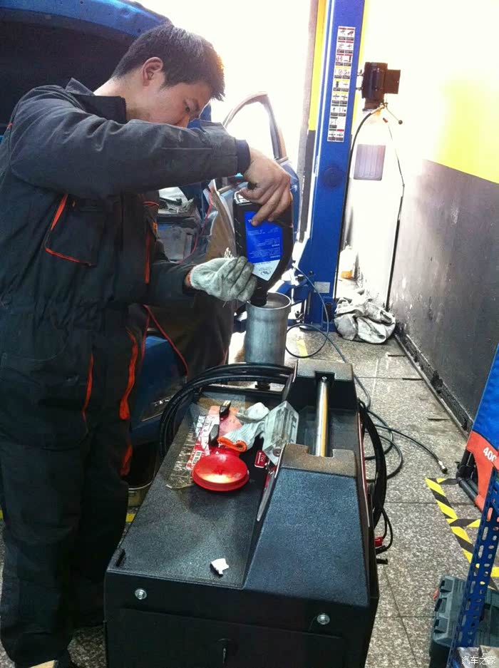

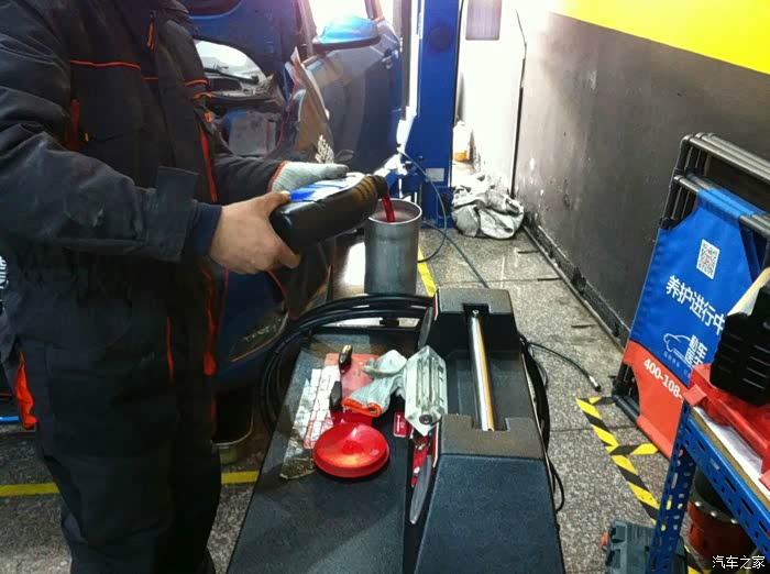

再来一张。

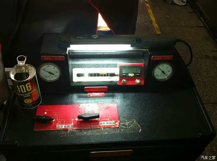

美国原装进口的变速箱油清洗剂,BG106,清洗效果非常好。
清洗剂加入后,变速箱和换油机的小循环连接,清洗剂进入到变速箱的油路中,随着变速箱的流动,清洗变速箱内部各处的油泥,杂质以及金属屑。此时车辆发动,变速箱内部开始运转,技师切换变速箱不同的挡位。从而让变速箱内部各个部位都得到清洗,液力变扭器,液压油路,行星齿轮组,滤芯等等。

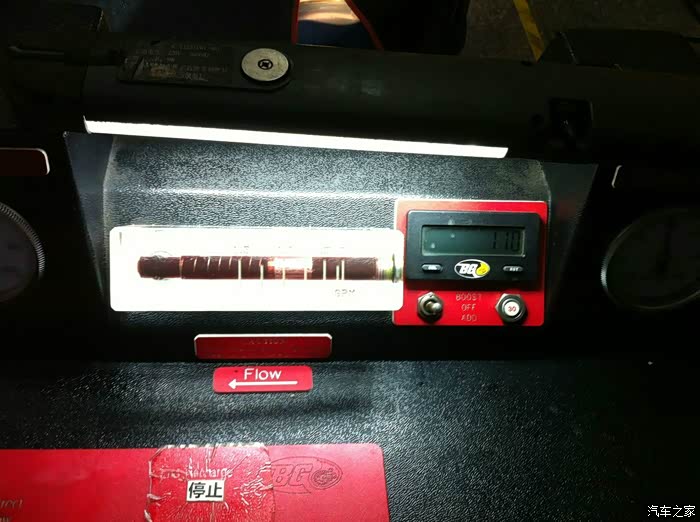

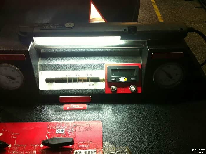

有机玻璃的观察视窗,可以看见变速箱的颜色,这辆车的变速箱油已经很浑浊,油管里的弹簧都看不见了。后面换完油后,大家可以对比一下,就知道这个油现在有多黑。

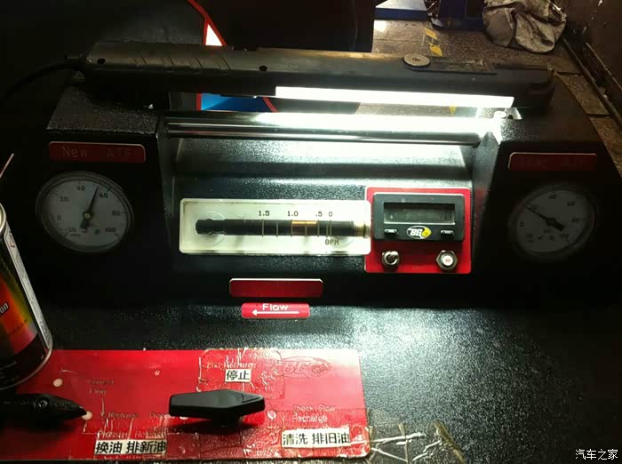

刚刚开始循环,换了不到2升油时的状态,油液颜色基本没什么变化。两边的表盘,显示的是换油机进油和出油的压力,是指变速箱油啊。

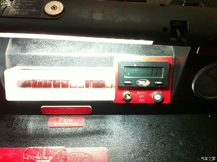

这是循环换油更换到11升时,变速箱油的状态。已经开始变得比较透明了。
这是更换到11.7升时的状态,通过观察窗可以看见里面的油非常清澈,观察窗内油路的弹簧已经清晰可见,对比一下清洗后那时的状态,那会儿是完全看不见弹簧。
这是最后换完新油后,变速箱内变速箱油的状态,非常的清澈透明,和新油一样。车主看过之后说有点不敢想象。呵呵。接下来,就是那如新车版的换挡顺畅感觉在等着他。
