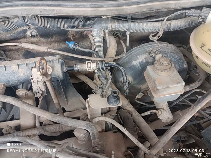

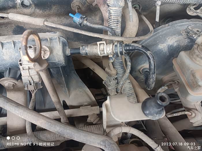

车子停了一个半多月没开,无聊专程开出去充充电顺便去朋友那里玩下,单程40公里,去的时候一切正常,回来的时候偶尔出现了4次刹车变得很硬,应该是失去助力的原因,用力踩刹车马上又正常。都是在正常行驶减速的时候出现的!车子没息火怠速正常。问了两个修车的朋友,叫检查说真空助力鼓吸气管,单向阀,还有是真空助力鼓可能漏气
检查了刹车真空助力鼓的吸气管没发现破损,管子上单向阀用嘴吹.吸无漏气,也没法判断好坏,
判断估计是真空助力鼓有问题漏风,
