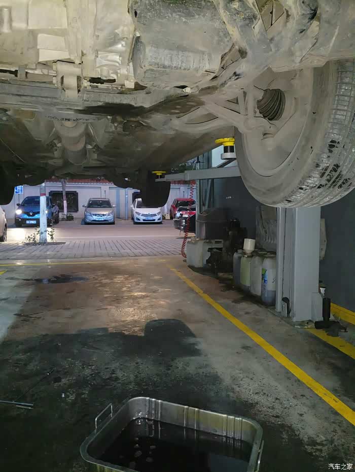

由于发帖后产生大家的意见不一致我在这里先说两句,雾霾爆表天人也能呼吸能活着,但是纯净的新鲜空气不是更好吗?不换变速箱油也能开,就是换了以后舒服了、安静了、没有顿挫顺滑了。没有什么大问题,我以后没过五万公里换一会也没什么,自己的车自己对待吧,毕竟每个人的想法不一样。说明书上写的是定期检查,必要时更换,那什么时候才是必要时呢?我的车经常换挡顿挫还完了油解决了,我觉得我换油就是值得的,而且还有很方便。第六张照片铁盘子里黑色的油是放出来的旧油,新油是红色亮晶晶的!

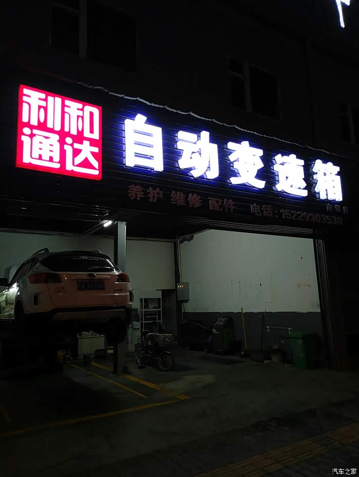

        我是西安的奔腾x80车主所以也一直在找一个专门维修保养变速箱的店。一般维修保养变速箱的店都在三桥那边,我家在南郊,找来找去,终于在电视塔附近找了一家,就在紫郡长安西边那条路上,整条路全都是修车的。

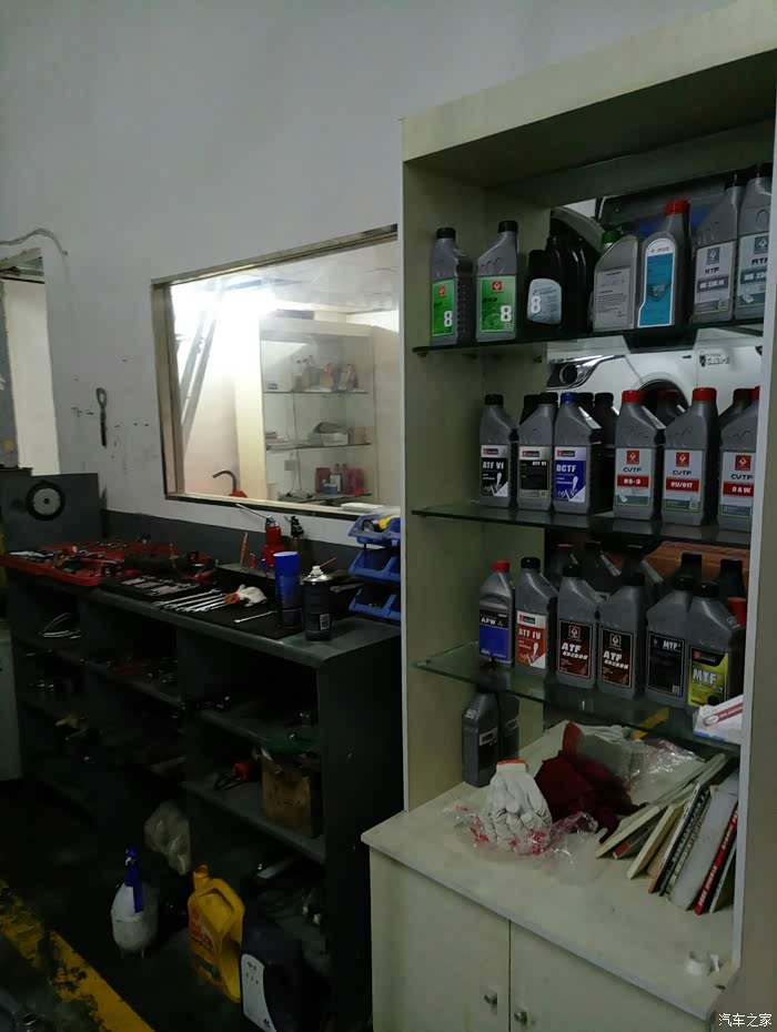

架子上摆的全是变速箱油,我用的是原厂的。

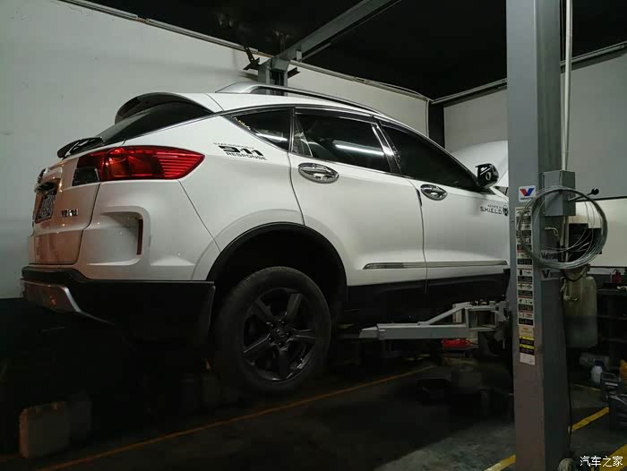

我的奔腾x80
专门维修保养自动变速箱的。

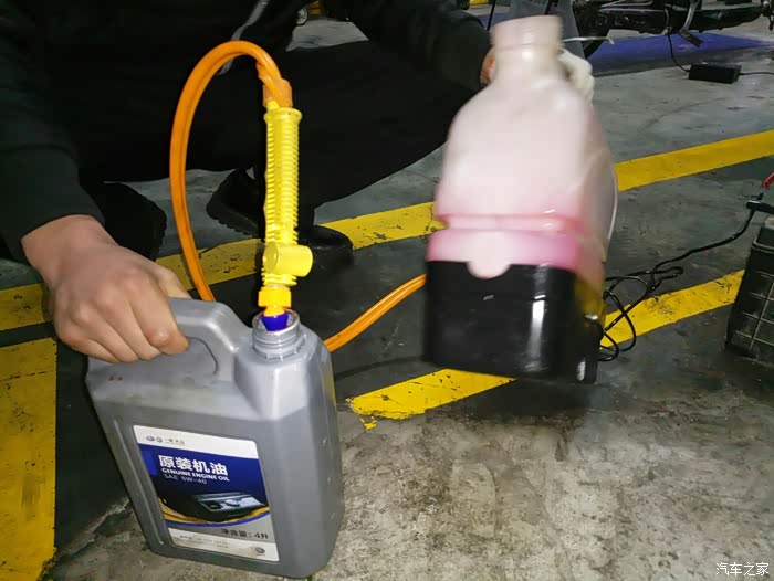

把油放了,以后把这根管子插到注入油箱的口那。

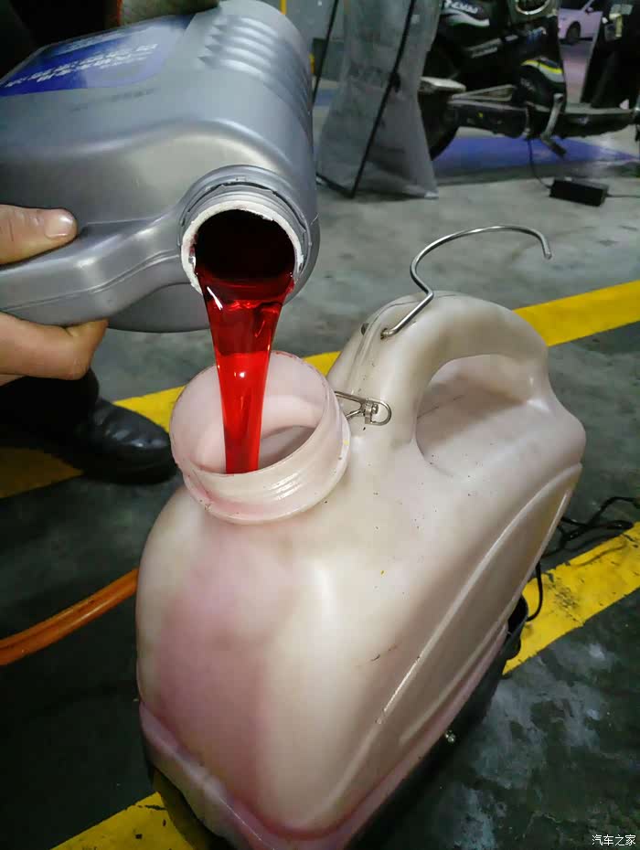

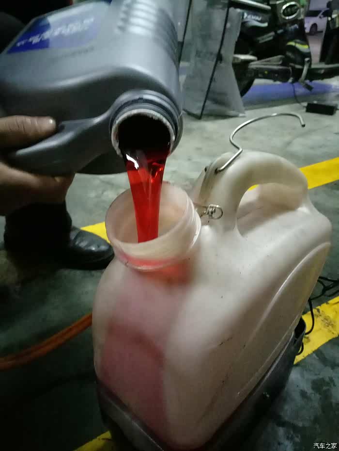

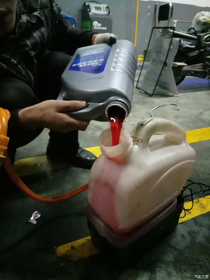

把我原厂的油倒倒这个加压的油桶里
变速箱油,好红呀

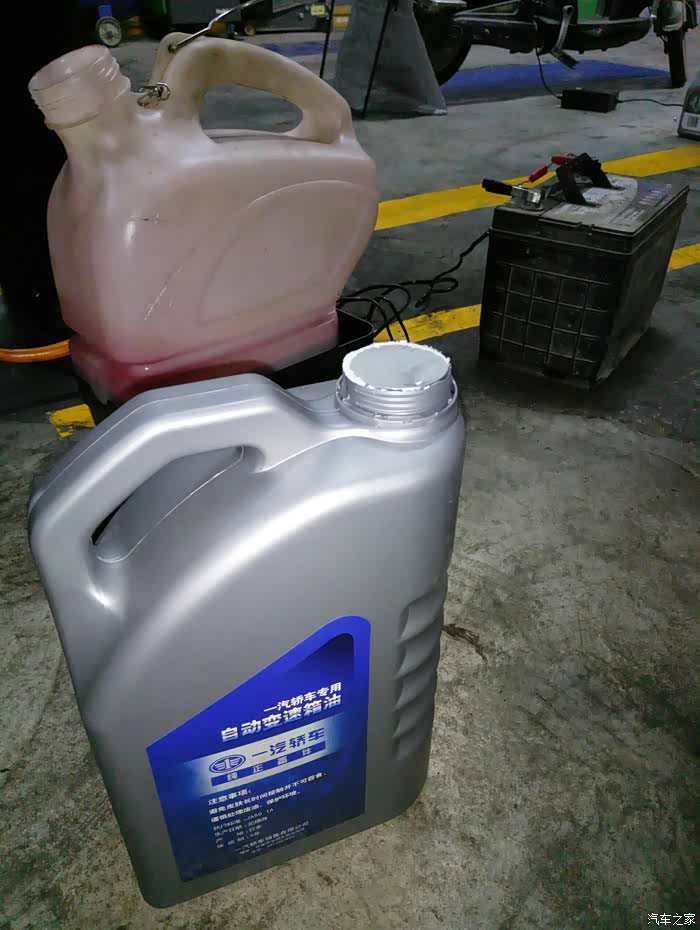

这是我的原厂油
完事儿了以后就可以上车了。

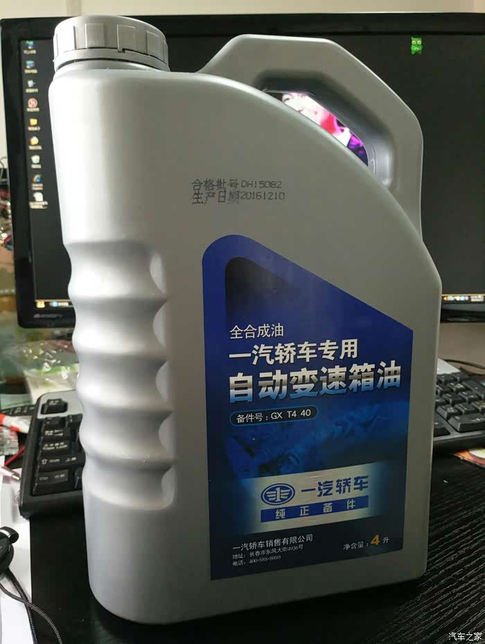

奔腾x80原厂自动变速箱油四升。
