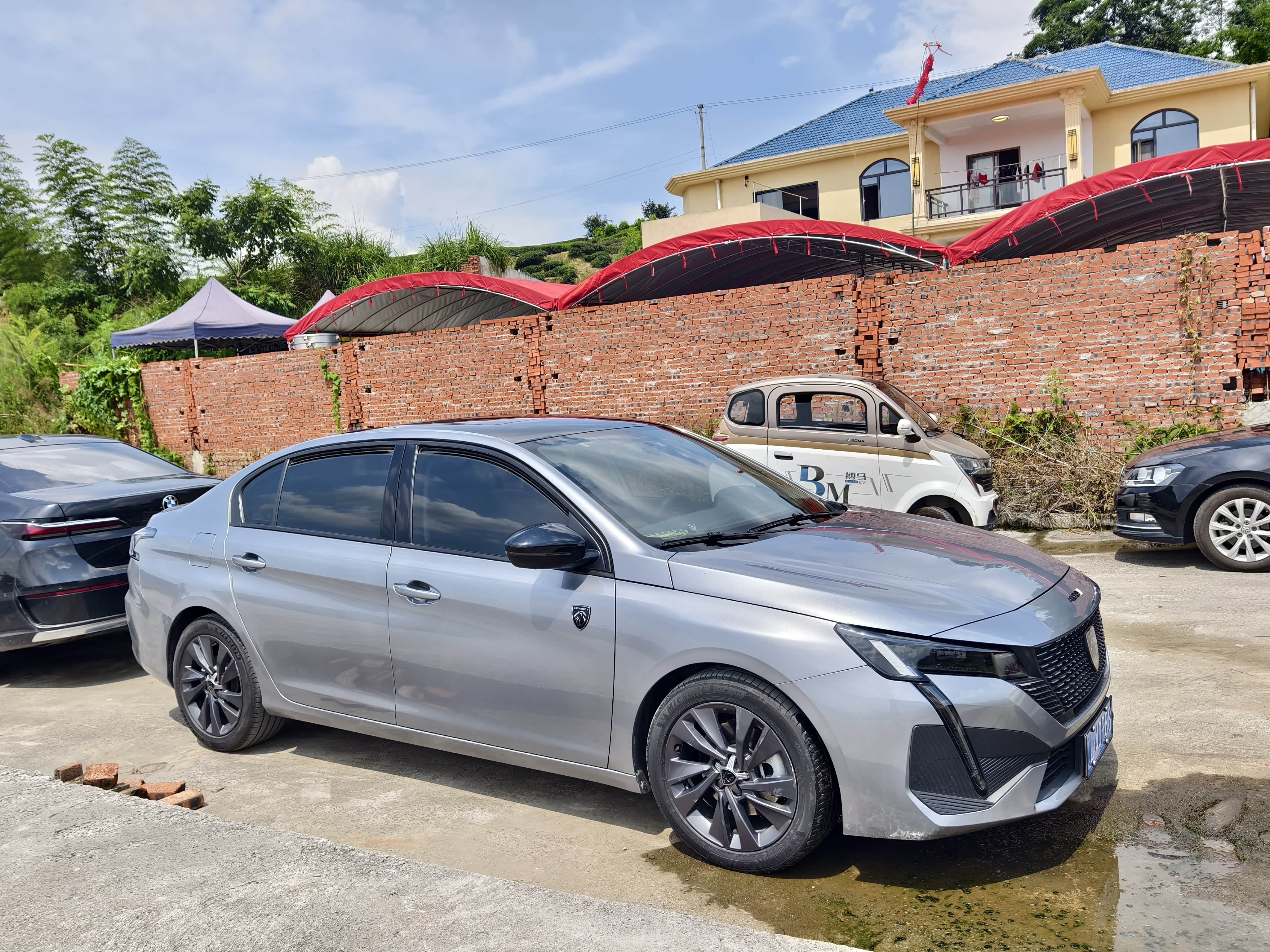

说来也是奇怪,作为一名开了十年车的老司机,往常几年都没有剐蹭补漆,这今年我的标致408都补了两次了。好在两次都不是很严重,而且补漆完看不出来色差,效果还是不错的,今天就来分享一下我的补漆记录。
喷漆前
喷漆前后对比
喷漆后

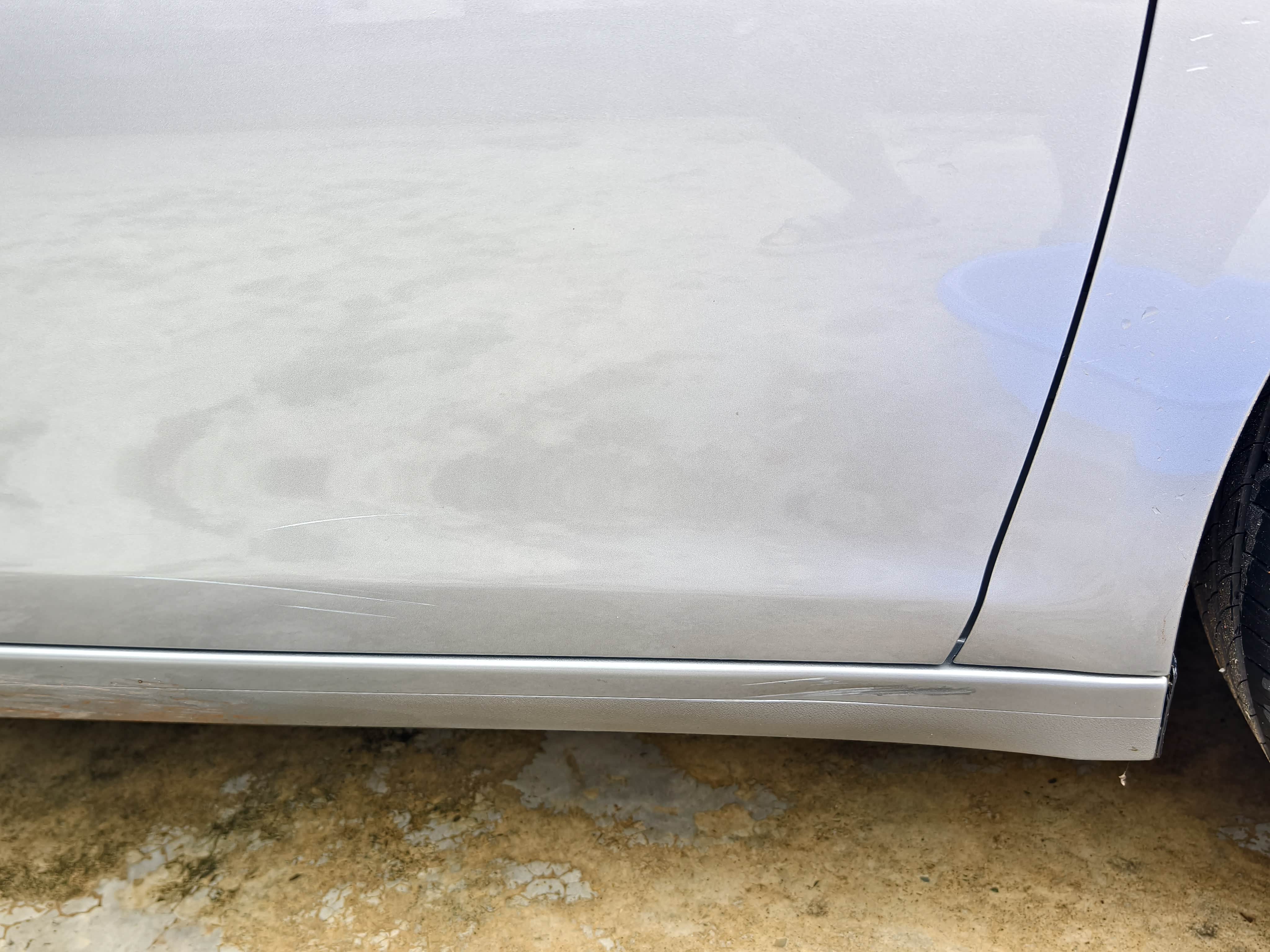

上个月下班回家的路上,因为大意轮胎磕到一块石头爆胎了,因为车速很快磕到轮胎后石头飞溅起来又在副驾门槛和车门处留下了划痕。当时优先解决的是换掉磕破的轮胎,然后才是解决补漆问题。
可以看到这里已经刮花了
【诊断过程】
因为车身比较脏所以先开到洗车场把车子洗干净,这样方便观察漆面受损程度。洗干净后发现受损最严重的是副驾门槛梁,一个大大的凹陷,露出了底漆可见当时的冲击力有多大,另外副驾车门也有几道划痕也是露了底漆。这种情况肯定是要补漆了,不然时间长了内部的金属部分会生锈,而且看起来也很不美观。
