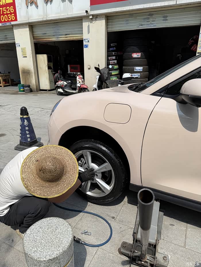

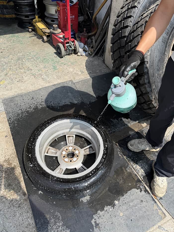

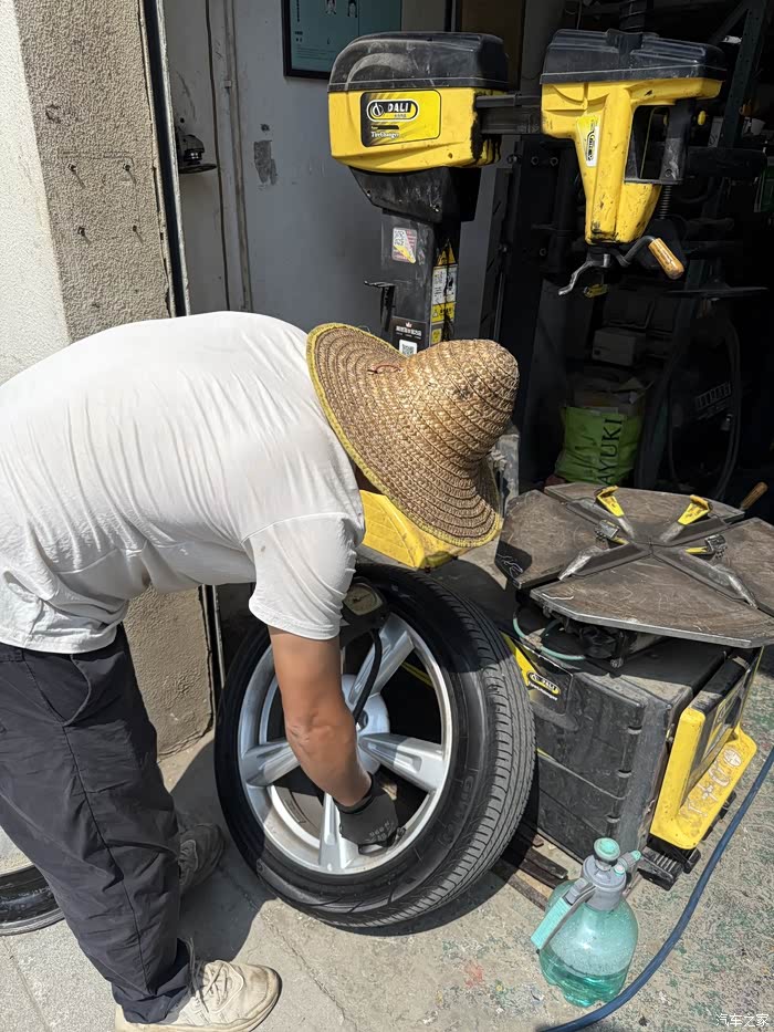

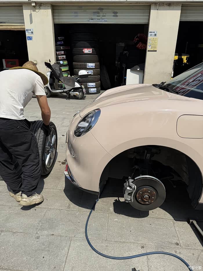

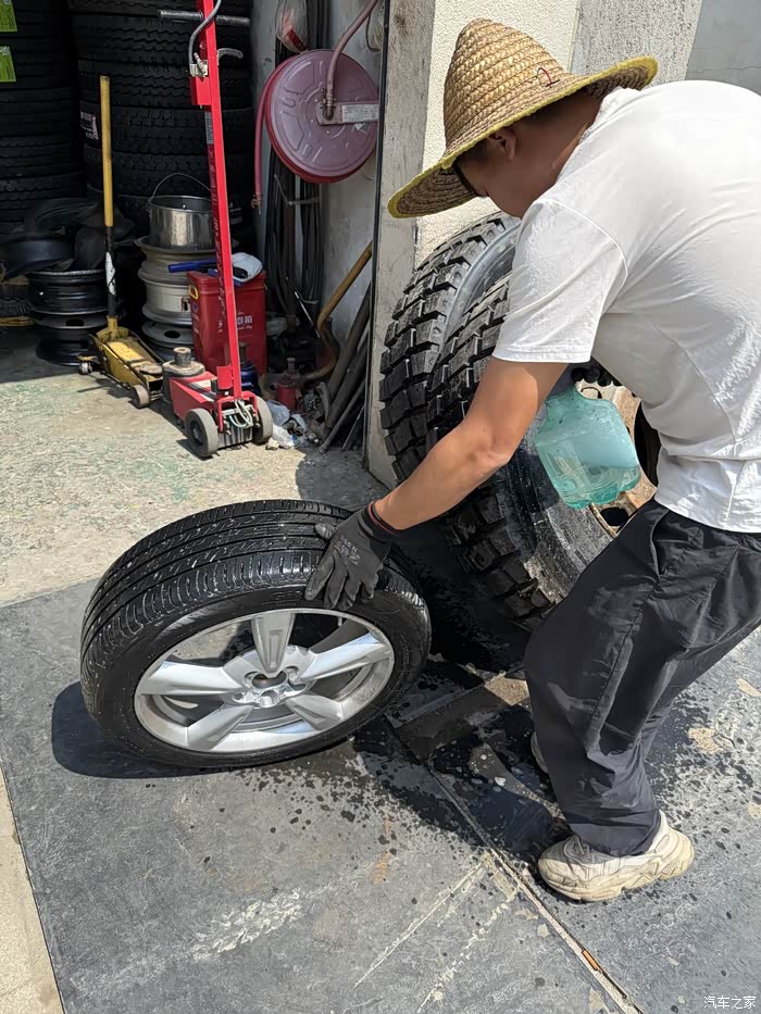

①检查轮胎压力和磨损
步骤:
1、使用胎压计检查每个轮胎的气压,胎压调到标准值
2、观察轮胎磨损情况,确保没有异常磨损或裂纹,必要时进行轮胎换位或更换,不过还好我的小轮胎们都很争气,耐磨指数五颗星,轮胎是安全的小卫士,记得定期检查轮胎哦

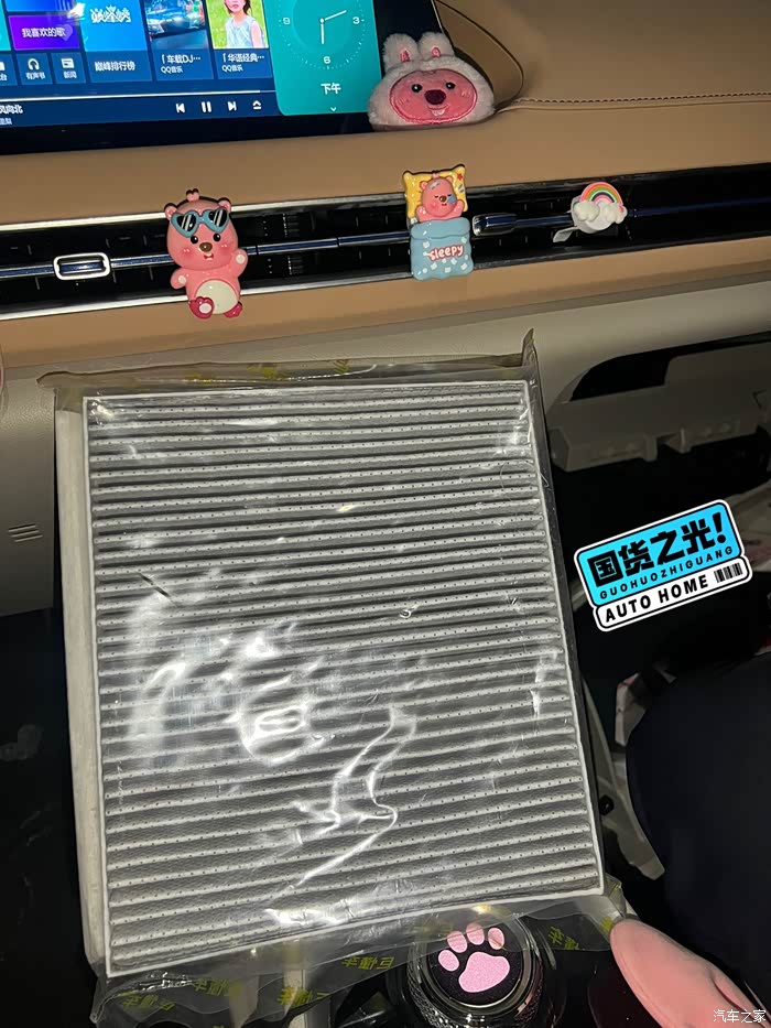

②更换空气滤清器
步骤:

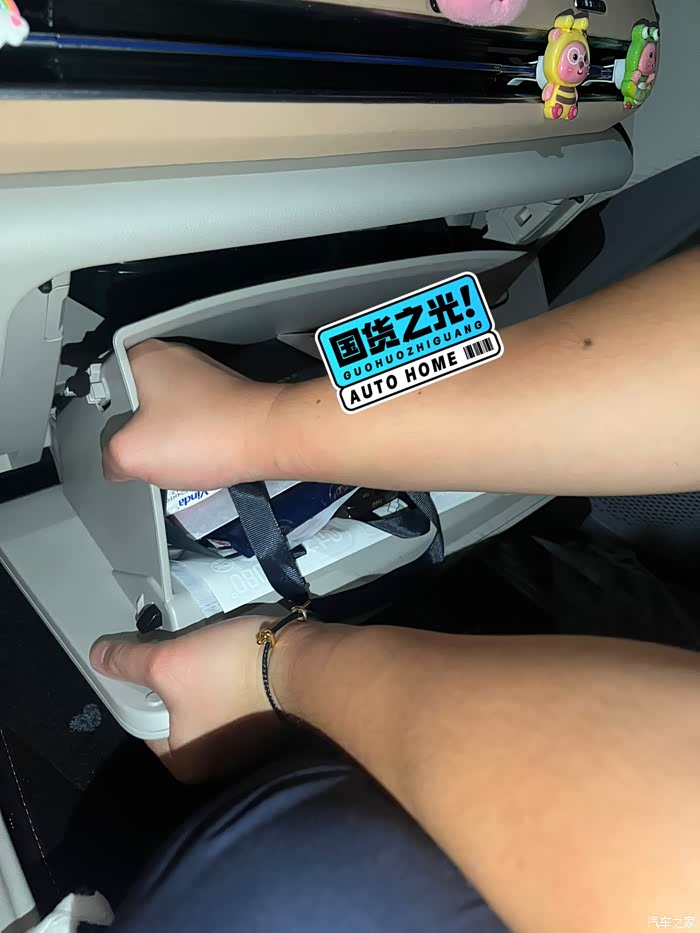

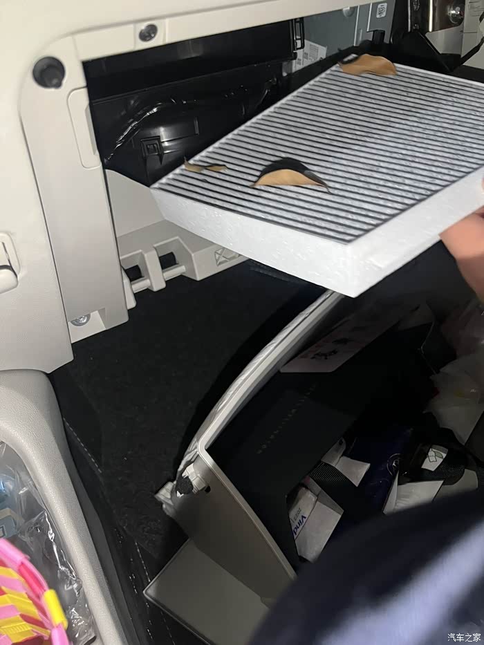

1、打开副驾驶抽柜(可能有些车是需要引擎舱盖)接着找到空气滤清器盒
2、松开固定螺丝或卡扣,取出旧空气滤清器(看个人情况是否需要更换,我是有一天打开空调的时候那异味简直绝了....不知道有没有欧拉好猫车主也会经常觉得空调总有一股异味,简直想吐.....)

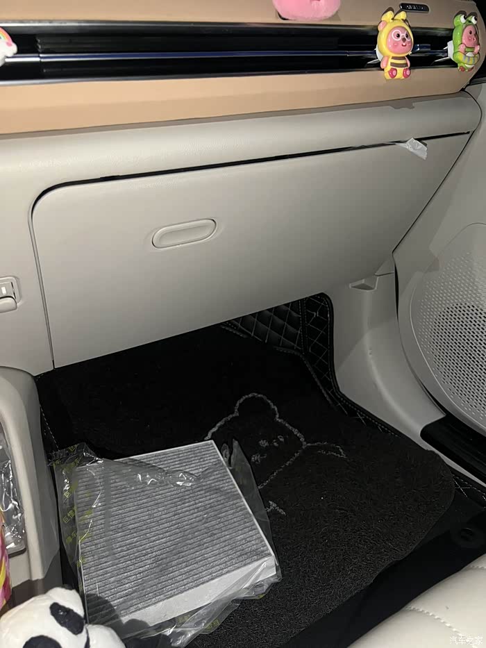

3、接着清洁滤清器盒内部,安装新空气滤清器,确保密封良好
新的空气滤清器

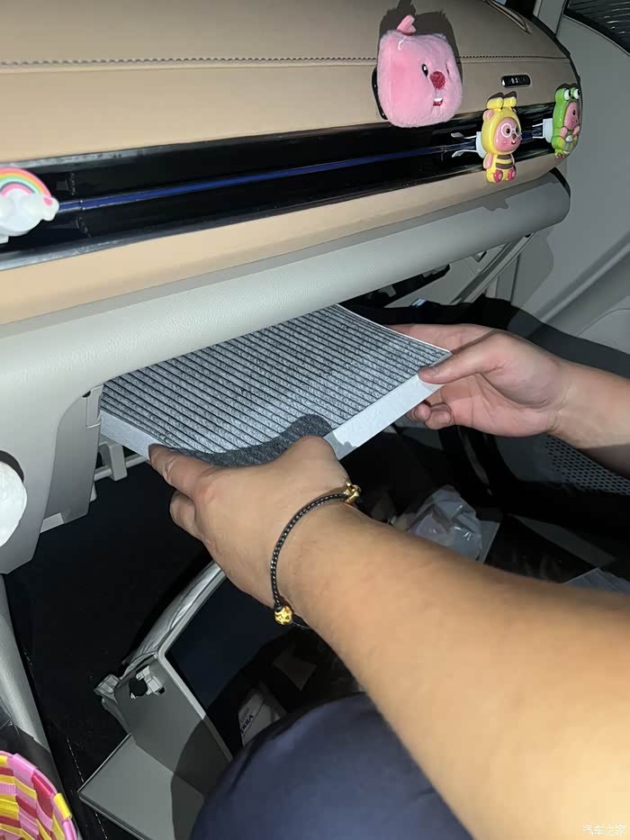

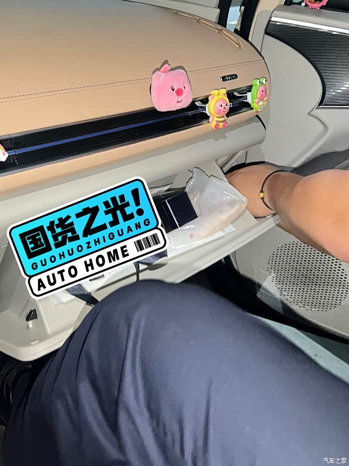

将柜子拆下来

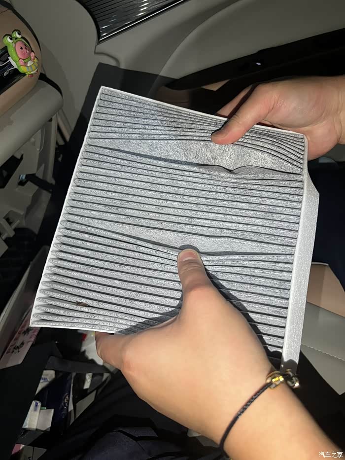

取出旧的空气滤清器
看看里面的灰尘~
千万不要呼吸到里面的灰尘
安装新的空气滤清器

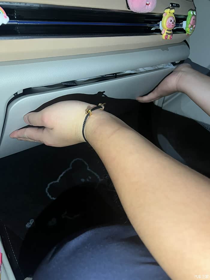

将柜子放回原位
将柜子关上~
大功告成噜~
