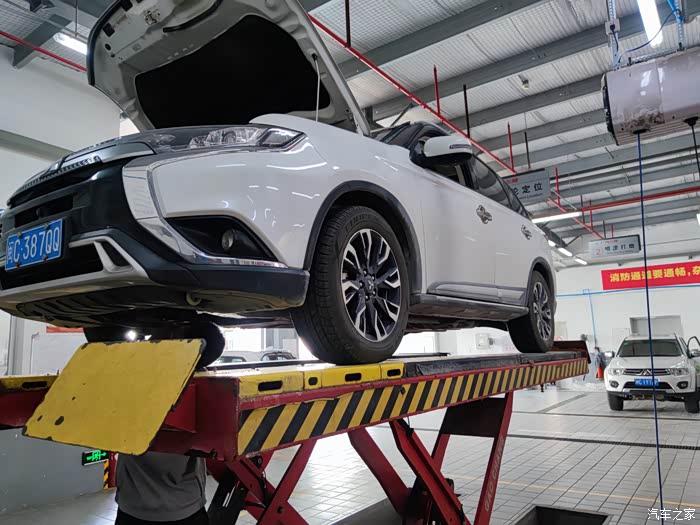

不知不觉,两年半多的时间,我心爱的大白欧已经跑过了45000km,是时候给它做次全面保养了。
与我一起跋山涉水,任意驰骋的欧蓝德----2019款 2.0L 两驱畅享版
截止目前,我的欧蓝德已经跑了4.5万km未出现过任何性能故障!主驾驶车窗有过异响,但都已在4s店通过免费更换胶条解决。

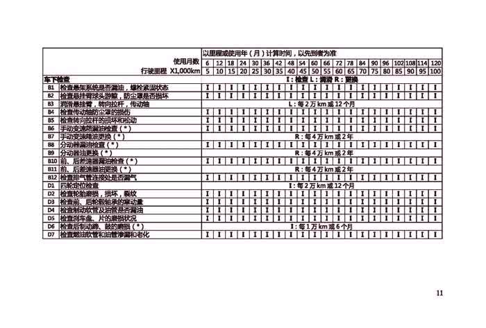

该做哪些项目?简单!参考说明书即可!
更换项目:

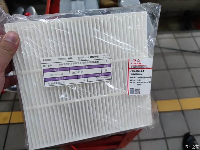

1. 空气滤清器 7803A114(这个件千万不要用什么副厂产品,一定要用原厂配件,否则后果很严重,轻则发动机无力、油耗高,重则发动机活塞环提前磨损。而且这个东东自己更换很简单,一般也不用去劳烦4s店)
2. 空调滤芯 (这个配件看自己需求,我这边灰尘很大。我换得很勤。)

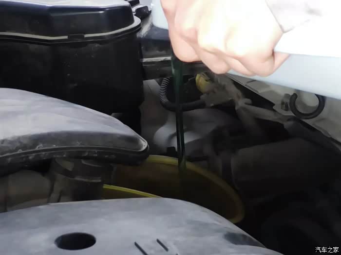

4. 机油+机油滤清器+螺丝垫片 0w-20 (0-20声音会大一些,但相比于5-40会省油一些)

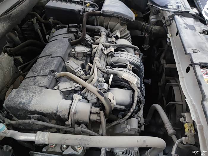

6.节气门及进气系统、喷油件、三元催化清洗(这东西怎么说呢,有说没必要洗,有说该洗洗。这个就看个人意愿了)

关于保养更换发动机机油里程、型号问题,大家各说各有理,我来说说自己的看法:车辆油品保养的原则是:勤换比少换好,但换的太勤也存在过度保养,浪费的问题。毕竟谁的钱都不是大风刮来的。还有些车友说机油发黑就需要更换的观点肯定是错误的,如果谁换的机油1000多公里后,机油仍然清澈透明,那只能恭喜你:用到100%的假机油!因为润滑机油有一项重要指标:机油清净性评定,简单说:吸附微小颗粒物能力大小 。
实际用车过程中对车损伤最伤的莫过于:短时+低速。所以我个人对机油更换的建议:一直在城市里使用,走走停停的堵车环境或者各种低于10km的短途频繁起停:0w-20建议7000km就需要更换。如果市郊道路通畅或者长途旅游环境:0w-20建议10000km—12000km更换。如果两者兼而有之,就自己根据路况所占比例,综合考虑了。

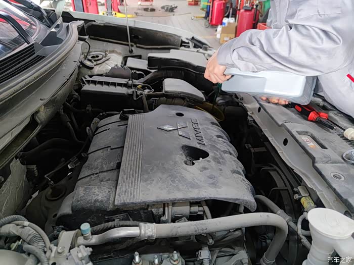

这是拧开变速箱螺钉在放变速箱油
加注变速箱油

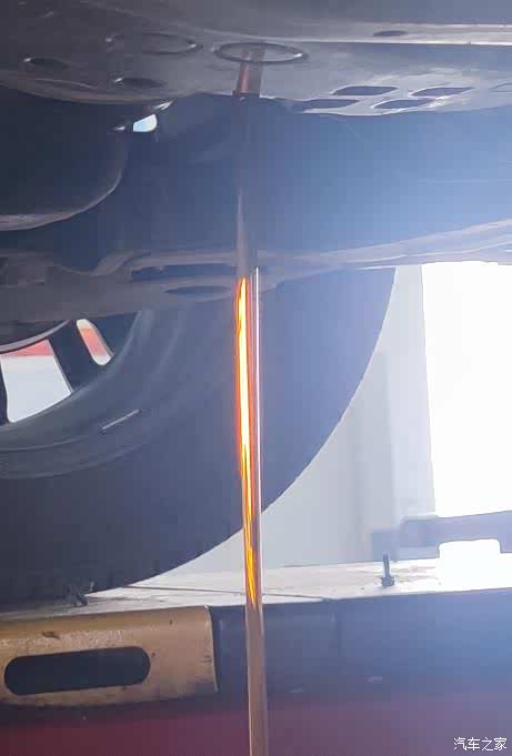

这是我的车4w多里程,放出来的油只是稍微有点变色,油的纯净度依然很好,无任何金属粉末,个人感觉4w公里完全可以不换,6w公里左右再更换吧!但是考虑到质保问题,还是该换就换吧!

这是清洗节气门和给发动机打吊瓶,清洗喷油嘴等

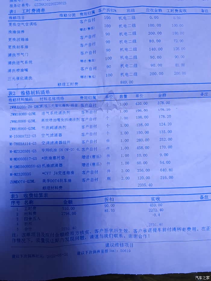

附保养的工时费和材料费用,机油价格是因为在4s店这边我有一个终身免费机油,补个差价就更换全合成的了。
保养前,4s店当着我的面,清点了用品数量,保养完成前也销毁了所用的油液瓶,这点必须给点一下赞!
机油 0w-20 一桶458(实付170)  人工100(实付0)
机滤+垫片 一个70(实付0)
变速箱油 2桶712(实付640) 人工 200(实付180)
制动液 2瓶240(实付216)  人工80(实付72)
节气门及进气系统、喷油件、三元催化清洗 954(实付858)人工520(实付207)

3.实话说欧蓝德横向比较起来,保养费用还算能够接受的范围。不过我还是要提醒大家:多翻翻说明书,看清楚罗列的更换油液型号和项目,如果把车往4s店一扔就完事,接车时也会让你扔出N多钞票。
