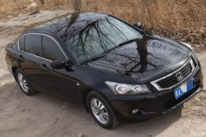

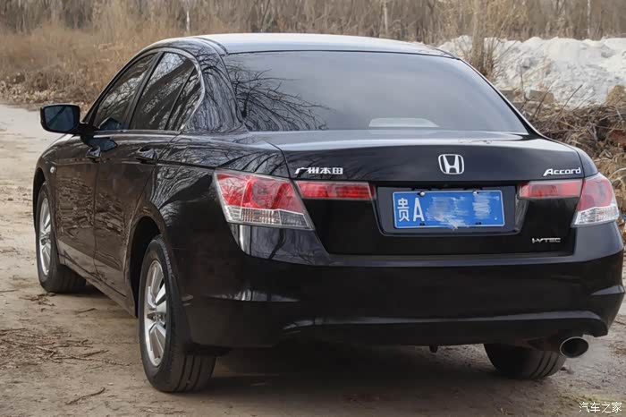

大家好,这期我们将要讲述的是一台09年八代雅阁的翻新整备案例。

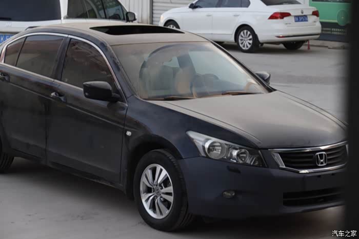

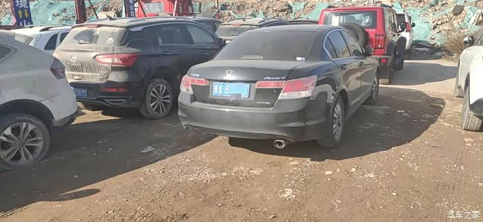

这台车来自于贵州贵阳,距我们店的距离也接近2000公里。
如果车主开过来的话,来回油费和过路费用也是一笔不小的开支,最终车主还是决定把爱车直接托运到店。

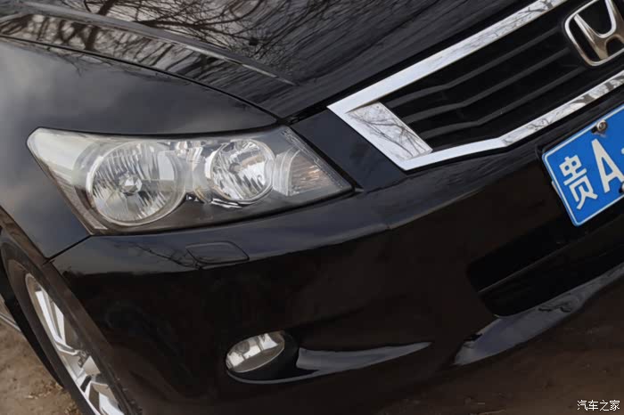

所以我初次见到它就是在汽车的物流运输点。满是灰尘的漆面能感受到它一路上所经历的风风雨雨。
对车外观检查无误后,我们把车开回了店里做进一步检查。

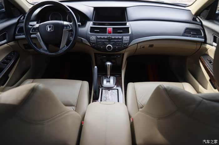

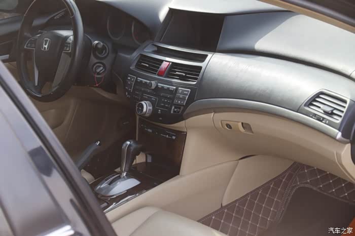

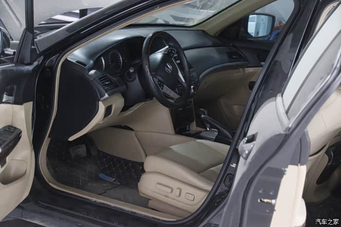

内饰方面,整体看上去还算不错,像仪表台的氧化,座椅皮革的褪色,也符合一台老车的正常磨损

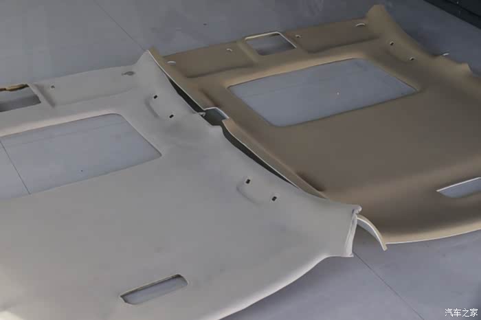

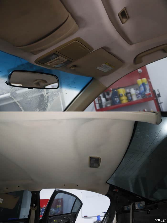

唯一和原车大相径庭要属这个顶棚了,脱胶不说,颜色还和原车不一样。
后来拆开才知道,车主之前因为原车顶棚脱胶从新包了一个,不过这颜色可差的有点远啊!

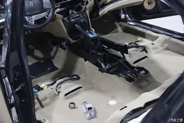

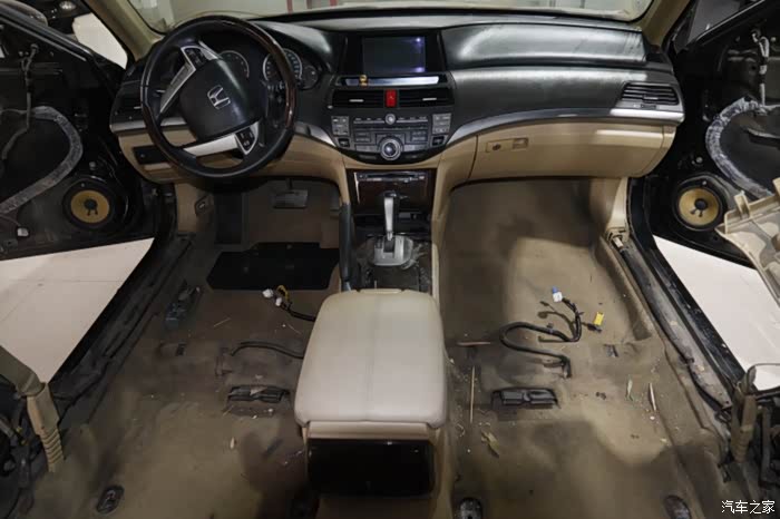

所以接下来我们要做的就是把内饰拆空进行清洁修复处理

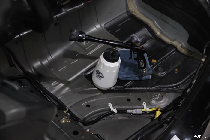

地毯是最容易藏污纳垢的地方,很多车型内饰异味的源头也来自这里,布料毕竟有吸附功能的。
所以地毯也是整个内饰清洗的重中之重了。
来个近景看看,够脏的吧?不过对于我们来说,这真的算干净了。

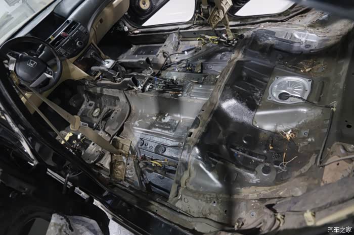

拿掉地毯后,地板除了脏之外,都还好,起码没有生锈,不然处理起来,是比较麻烦的。
开启洗刷刷模式,地毯必须打回原型

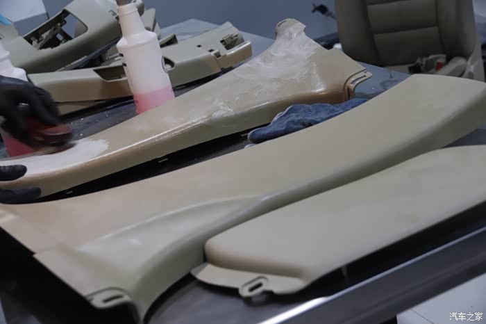

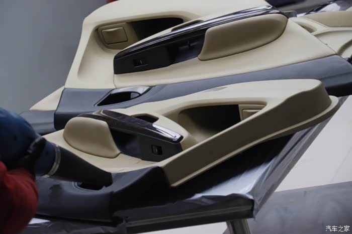

装饰板的清洗工作也在有条不紊的进行着

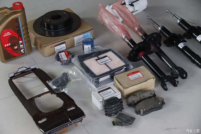

作为一台老车,机械和线路才是它的灵魂所在,所以配件的搭配上我们都是经过精挑细选,其中绝大部分都采用了原厂配置。目的也是想让它达到最巅峰时期的状态。

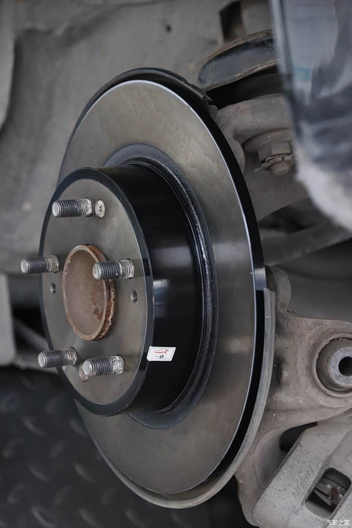

刹车盘已经安装复位

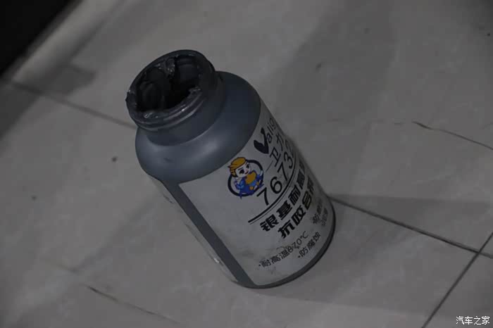

安装轮胎前,抗咬合剂是必须要涂抹的,前人栽树,后人乘凉吧!自己多用点心,也让后期保养的同行多省点心。

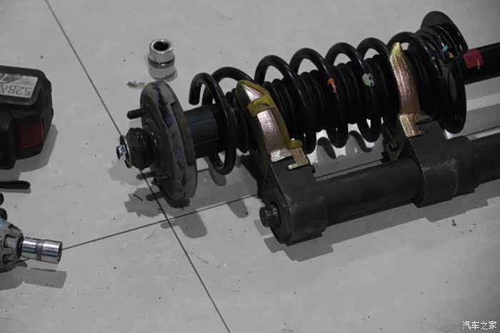

拆卸已经漏油的减震器,这个过程可马虎不得,安全生产永远是工作的核心。

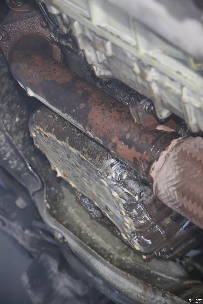

底盘漏油,在我们整理过的日系车型当中,这个情况是比较少见的

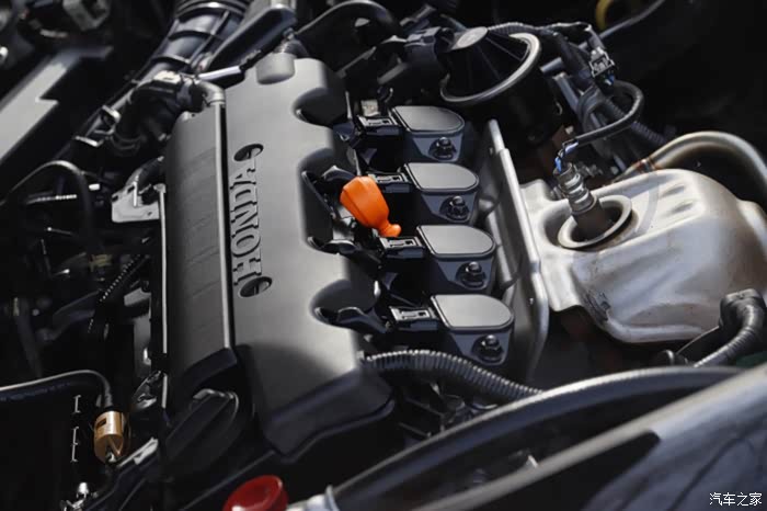

经过仔细排查,最终确定了两处漏油点,一个就是上图的曲轴前油封磨损导致

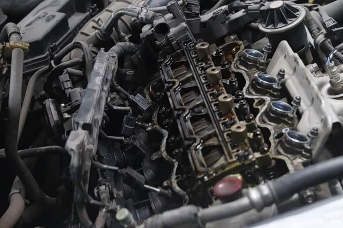

在一个是上图的气门罩盖垫老化导致。更换后问题得到了解决。这个其实在老车当中,算不上什么大的问题,正常磨损吧!也属于易损范围。
接下来对气缸积碳进行清理。并用内窥镜观察清洗状况,达到标准方可复位

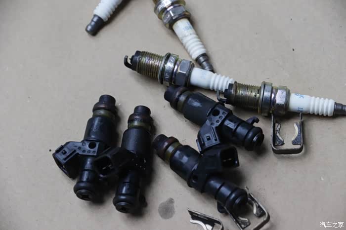

拆下来的喷油嘴也要进行清洗。因为油耗增高,动力下降,积碳的产生和喷油嘴雾化效果是紧密相连的。

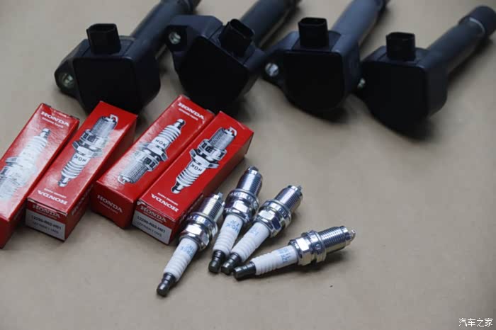

火花塞和点火系统,统一原产
开始回装并进行进行扭矩测量

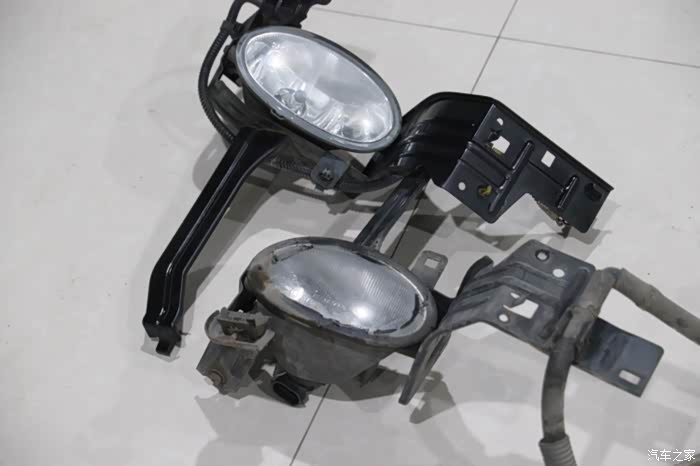

雾灯翻新对比,在保证质量的前提下,有些小的配件还是要亲力亲为的,因为施工一台老车的开销也不算小数目,能帮客户节省的我们会尽力而为吧!

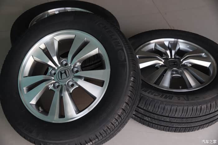

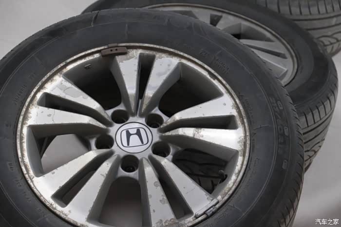

轮毂氧化腐蚀,磕碰划伤,这也在所难免,修复即可。
这是修复后的样子,漂亮多了吧?轮胎我们搭配了米其林,这样舒适性可以得到一定的提高。

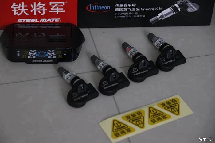

考虑了舒适的同时,安全也不可忽略,安装胎压监测系统也算如虎添翼吧!
安装上去看看效果

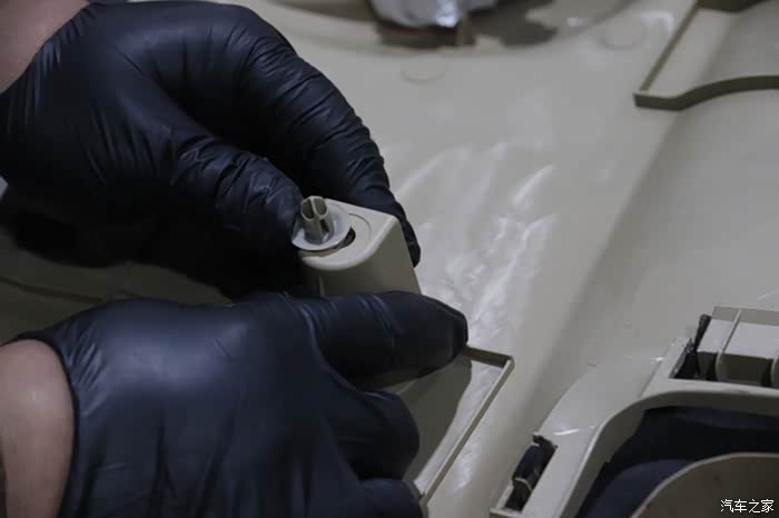

原厂卡扣一个都不能缺失

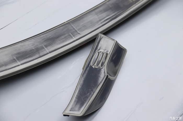

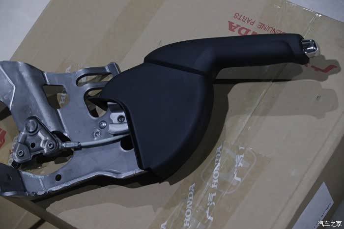

回装前不得不吐槽一下这个手刹柄,几乎成了这台车的通病,那就是特别容易脱落,除了换总成基本上是没有任何选择。

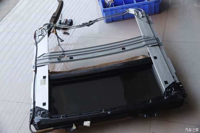

更换天窗遮阳帘

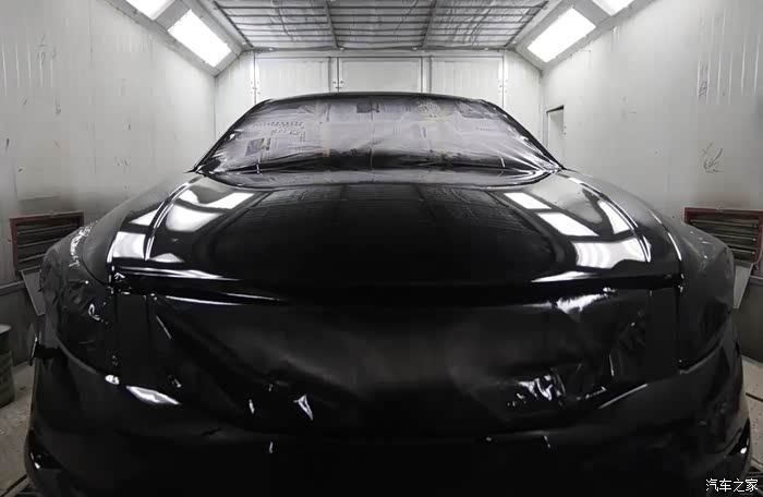

车漆部分最简单快捷的办法就是抛光处理。
但是这台车不同,车漆局部除了深度划痕凹陷之外,用补漆笔涂抹过的痕迹也不在少数。

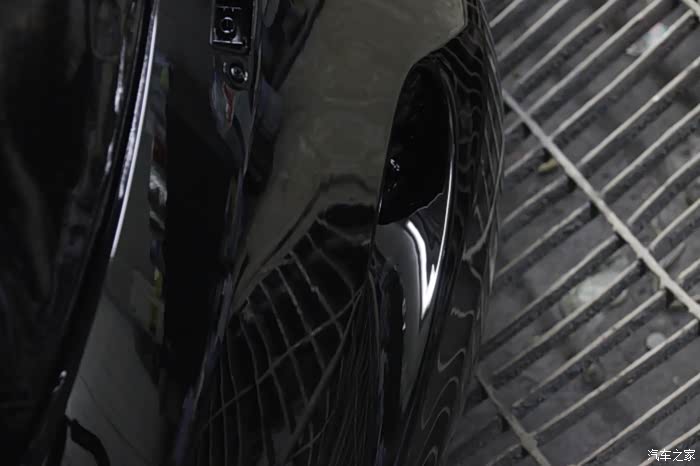

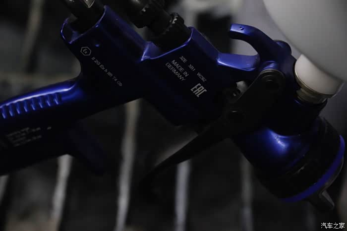

所以最终决定整车漆面从新钣金处理,喷涂材料我们选用了巴斯夫鹦鹉油漆进行喷涂。
前脸喷涂效果
主驾驶后门喷涂效果
前脸侧喷涂效果

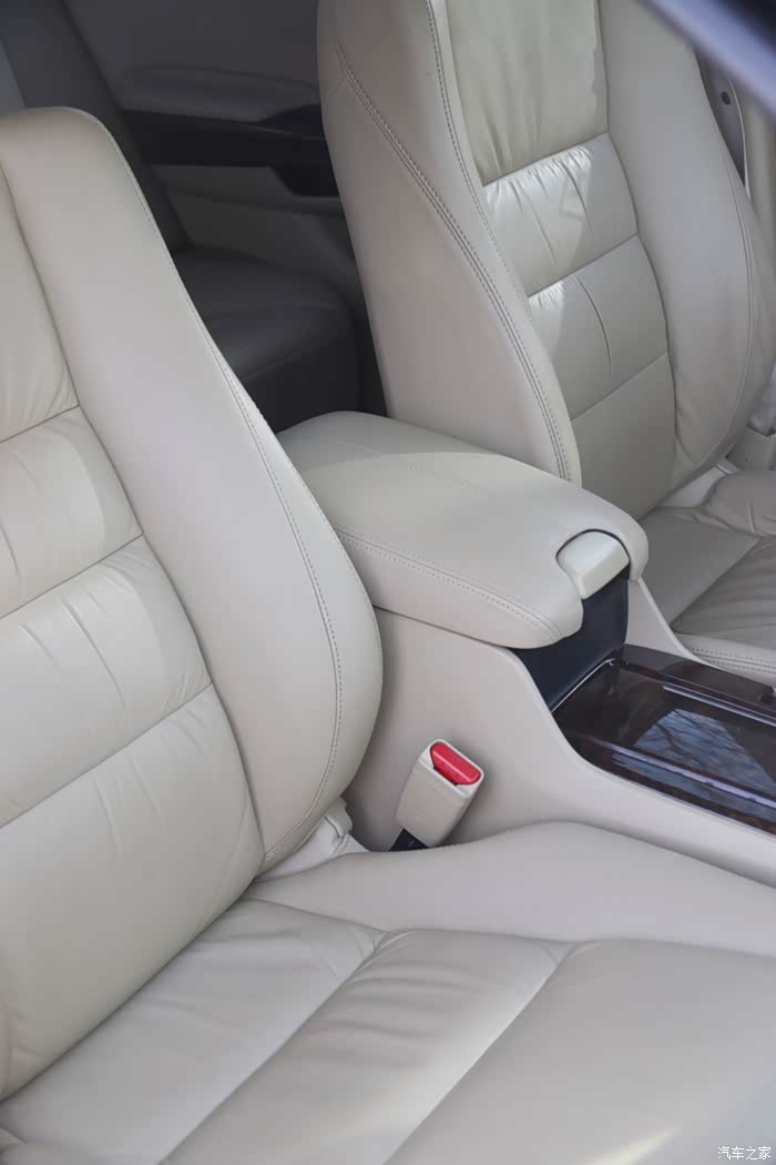

副驾驶座椅,依然保持原来的样子

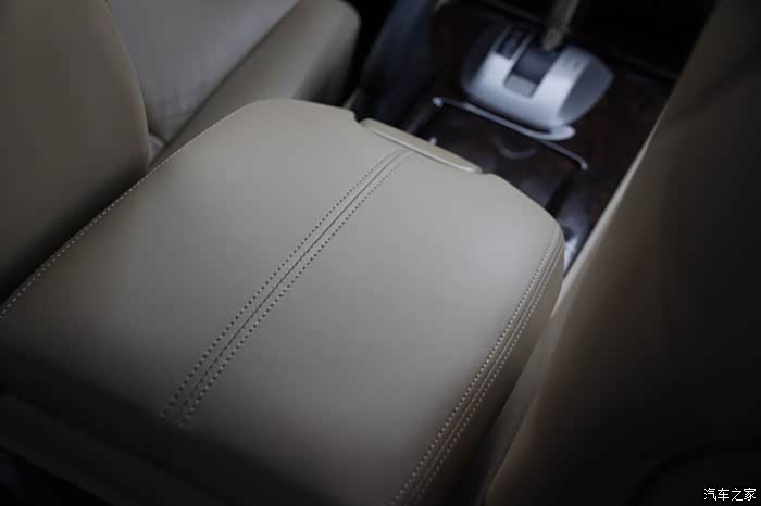

中央扶手箱,皮革纹理清晰可见

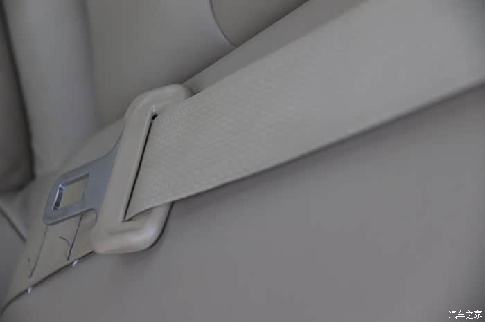

米色安全带,清洗干净,需要费不少功夫

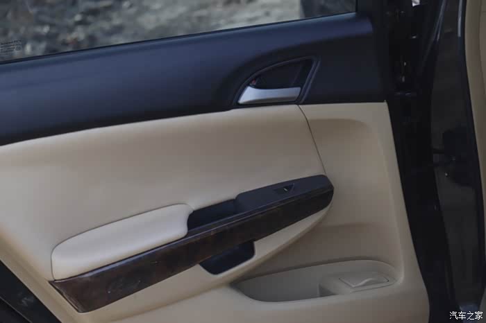

主后门板内侧

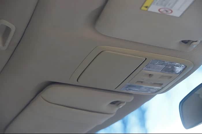

这个顶棚和你之前看到的是不是不一样啊!这才是原车该有的样子

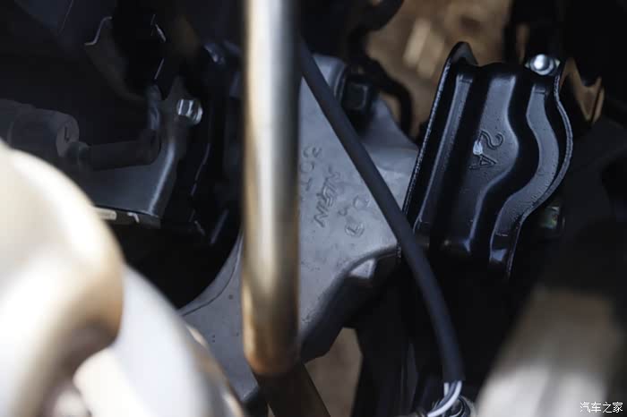

发动机机脚固定支架

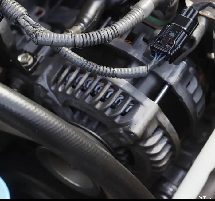

发电机

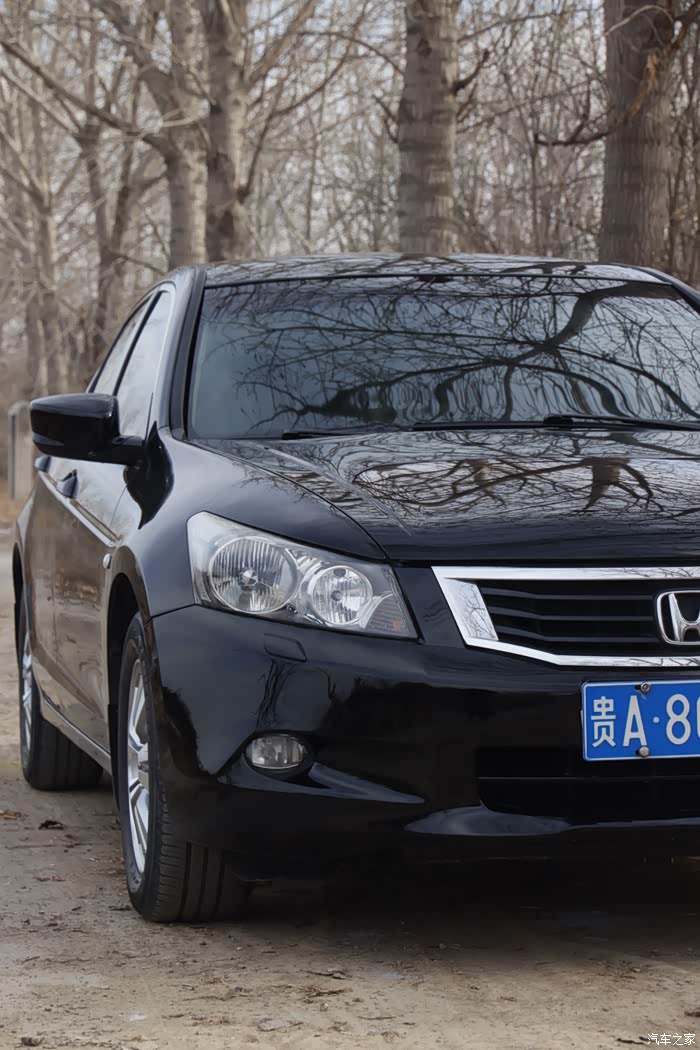

外观部分
看接缝1:1安装
来个侧脸
车头视角
