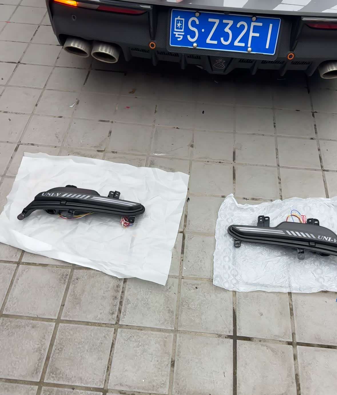

核心配件是UNI-V专车专用LED后杠字母灯,花了340元,选它的原因很简单:尺寸和原车后杠弧度完全匹配,不会有缝隙;支持无损对接,不用破线,避免后期出故障;自带解码器,不会触发原车故障灯;而且是IP67防水材质,洗车、下雨都不怕进水。剩下的29元花在辅助配件上:备用卡扣10元(怕拆后杠时弄坏原厂卡扣)、加厚电工胶5元、高韧性扎带4元、小瓶防锈喷剂10元,刚好凑够369元,没有额外超支。

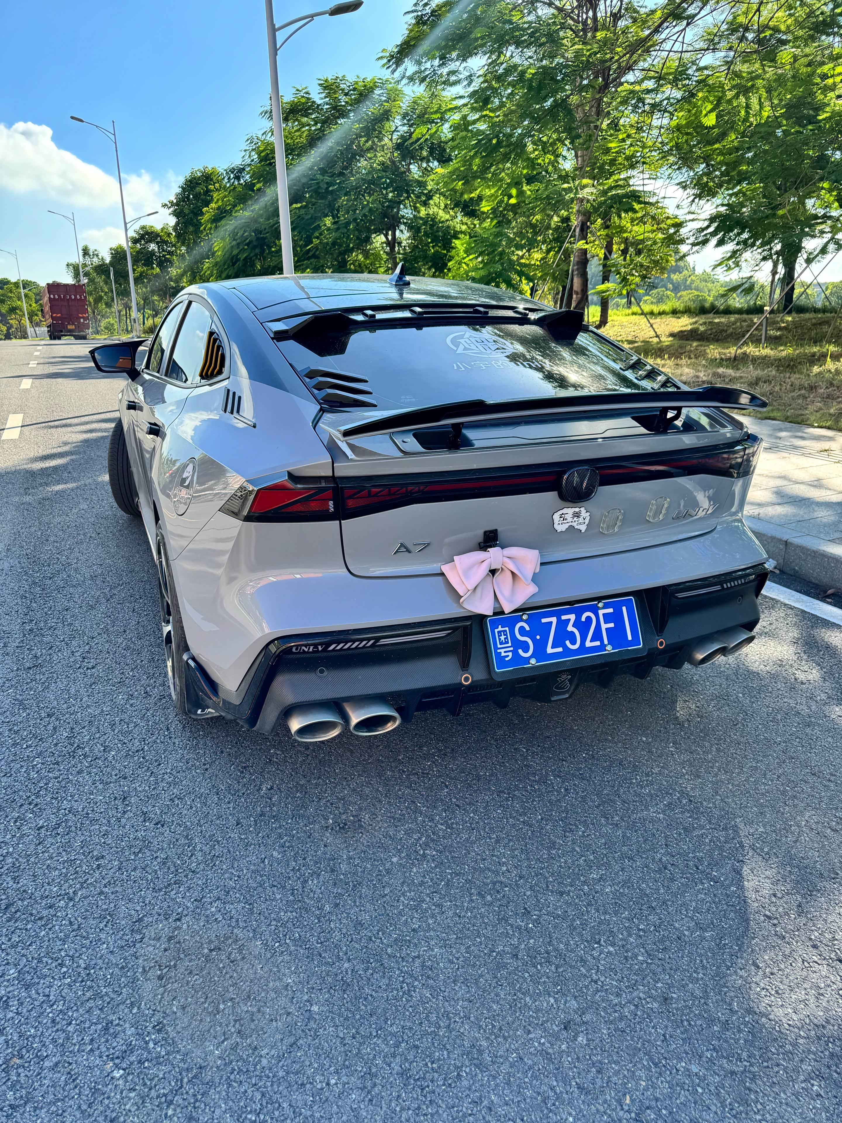

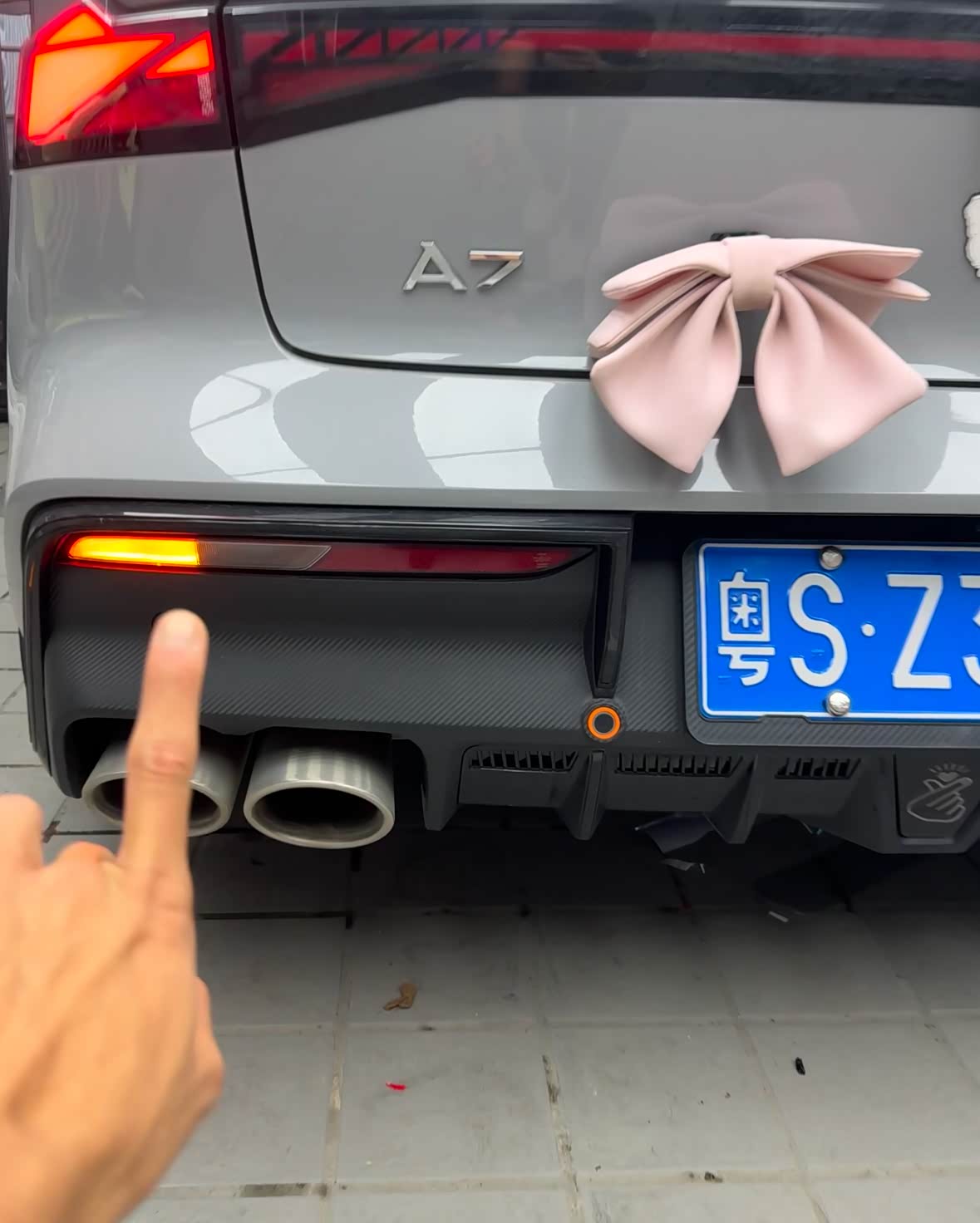

原车的话,转向灯比较小

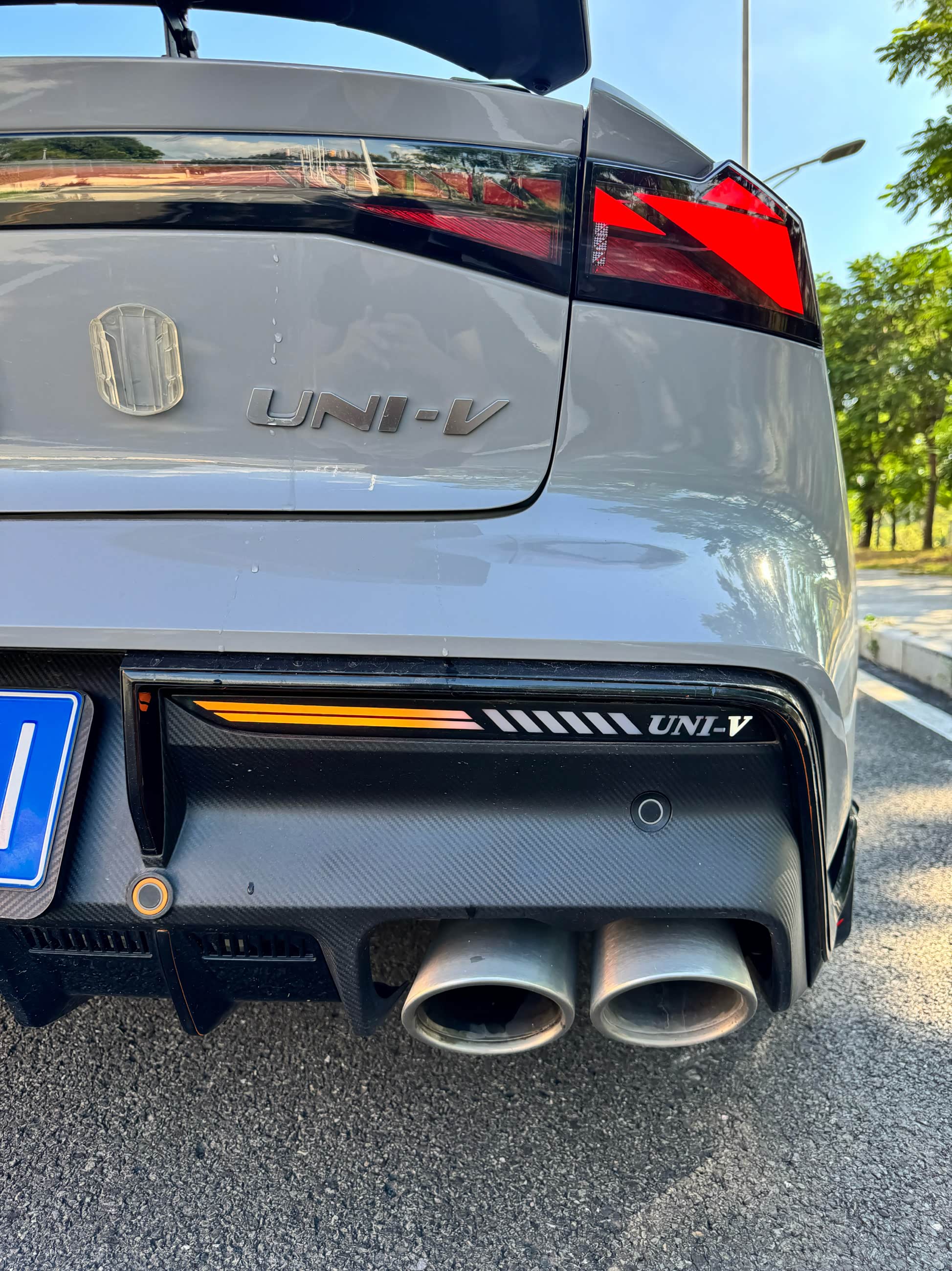

夜间行驶时,流水转向灯比原车小灯醒目太多,后车能快速识别我的变道、转弯意图,再也不用担心后车没注意到,安全性大大提高。尤其是跑高速或夜间拥堵路段,效果更明显。

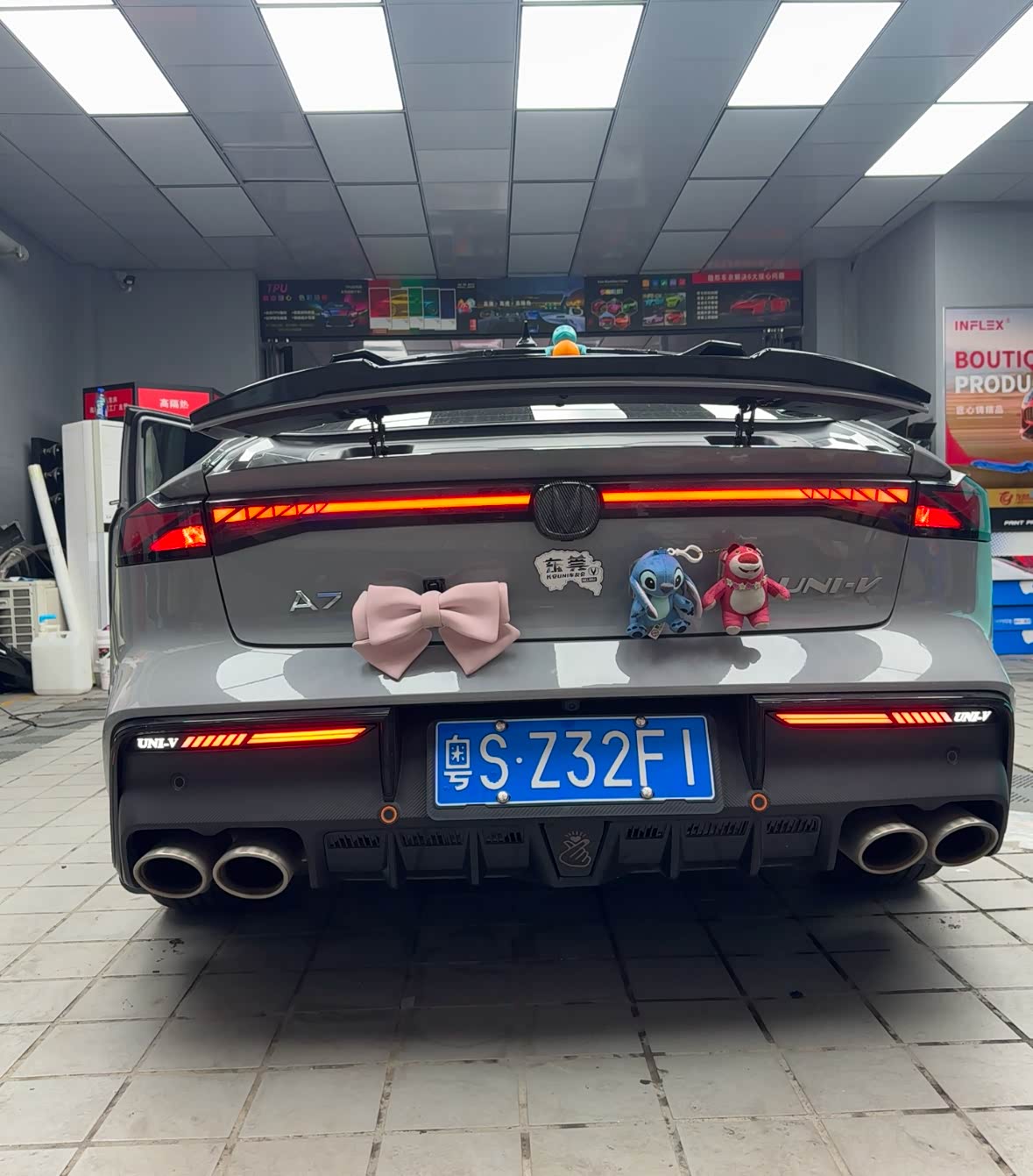

所以我就更换了这一款字母后盖转下单
白天看,字母灯和后杠融为一体,不突兀,还能提升整车质感;晚上解锁车辆时,动态流水效果很有仪式感,朋友看到后都夸比原厂设计更出彩。而且我选的冰蓝色灯光,既合规又不会干扰后车视线。

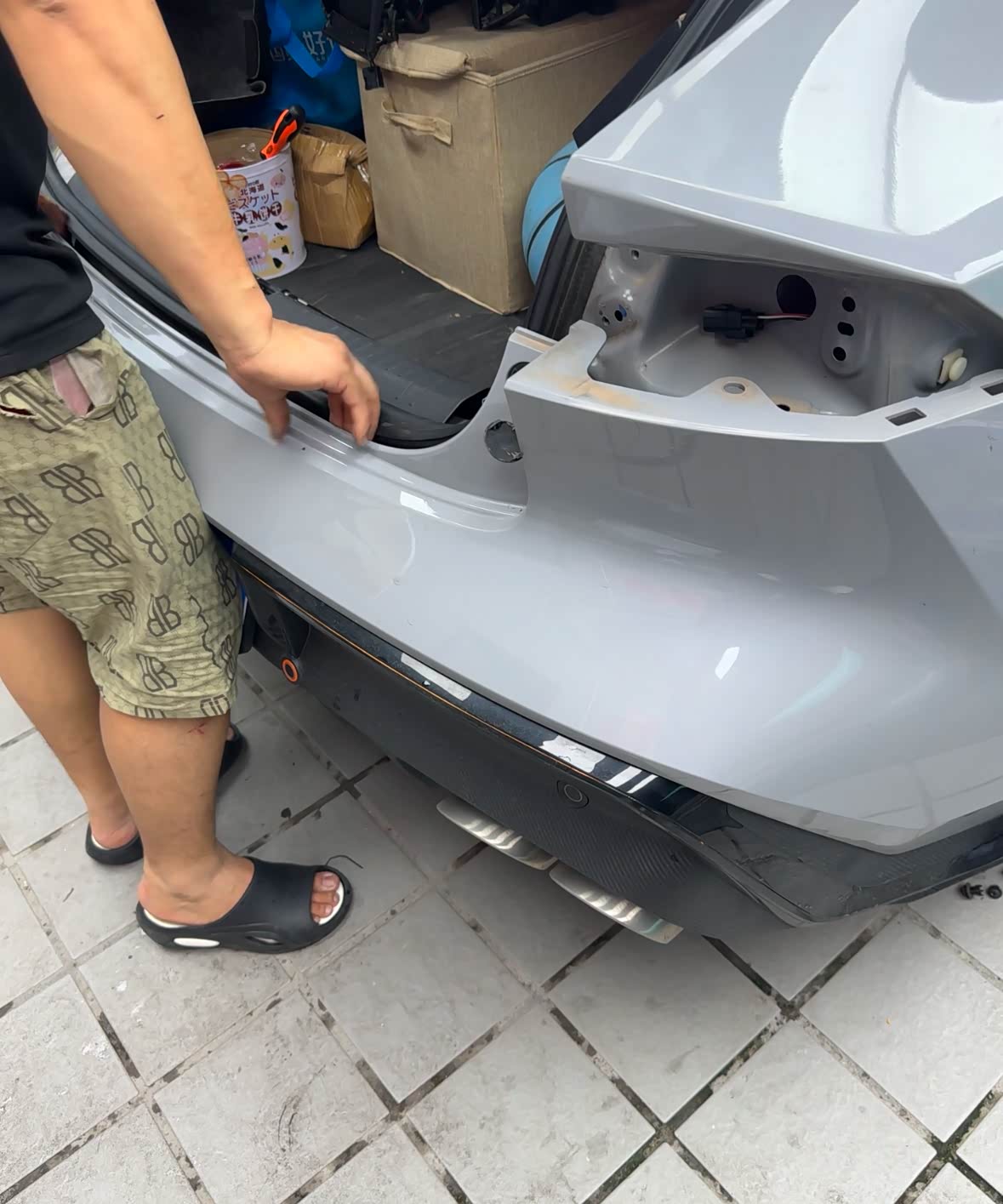

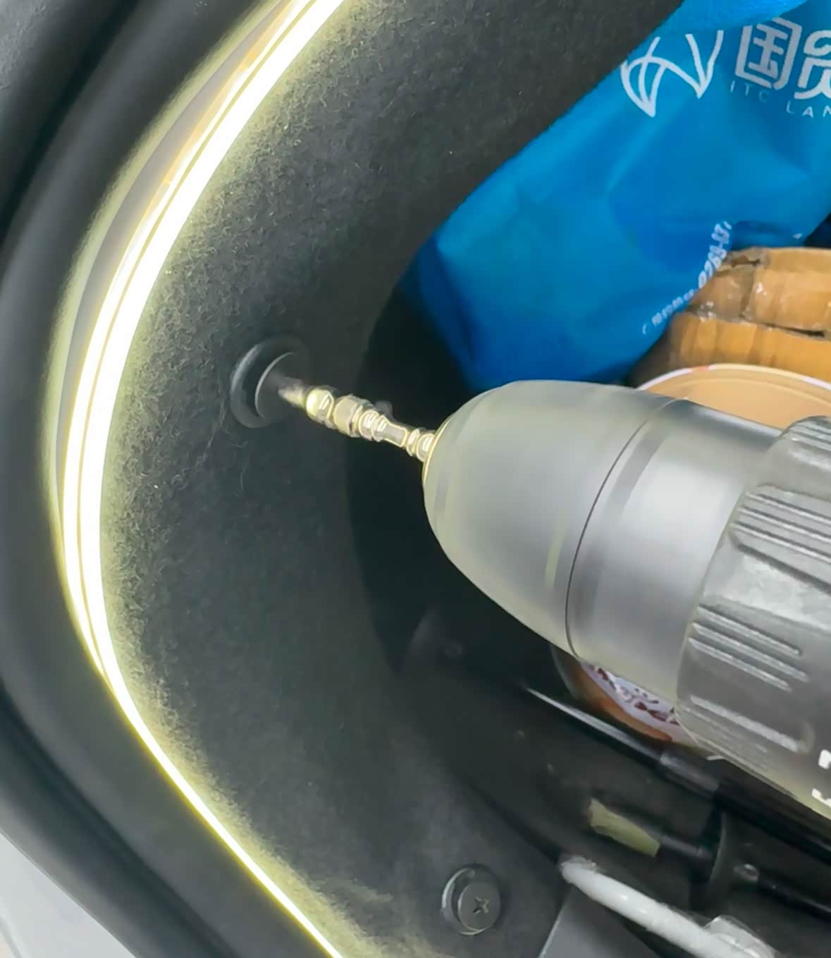

接着拆后杠:后杠下方有3颗固定螺丝,用套筒拧掉;后叶子板和后杠连接的地方有几个塑料卡扣,用塑料撬板从边缘慢慢撬开,力度要轻,不然卡扣容易断;后杠两侧还有隐藏的膨胀螺丝,全部拧掉后,两人配合从两侧向中间轻轻掰开后杠的卡扣,就能把后杠整体取下来,记得垫上毛巾,别刮伤车漆。
这个原车的转向灯看起来非常的小

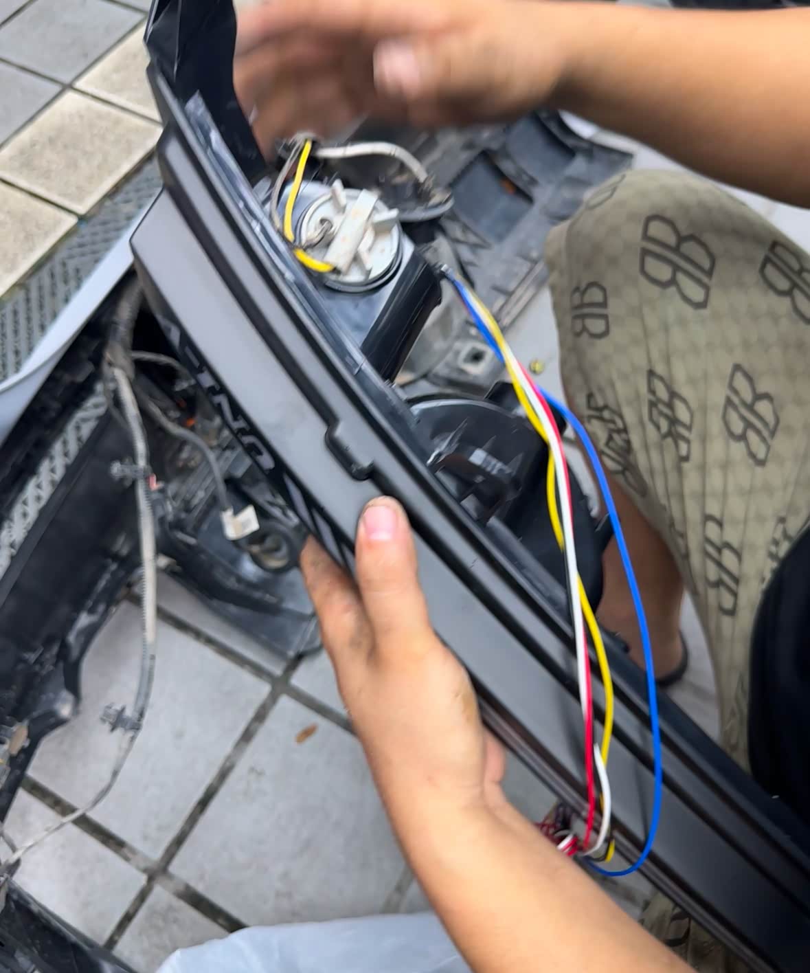

拆下后杠后,能看到原车后杠灯的5颗固定螺丝,用十字螺丝刀拧掉,拔掉原车线束插头,就能取下旧灯。把新的字母灯对准安装位,先把原车的转向灯、倒车灯灯泡拆下来,重新装到新灯组对应的卡槽里。
左边右边各一个
这里遇到个小问题:倒车灯灯泡的灯座有点紧,卡不进去,我用指甲轻轻抠了抠灯座边缘的塑料(别用力过猛),调整了一下角度,灯泡就顺利卡好了。确认新灯组完全贴合后杠,再把5颗固定螺丝拧紧,固定牢固。

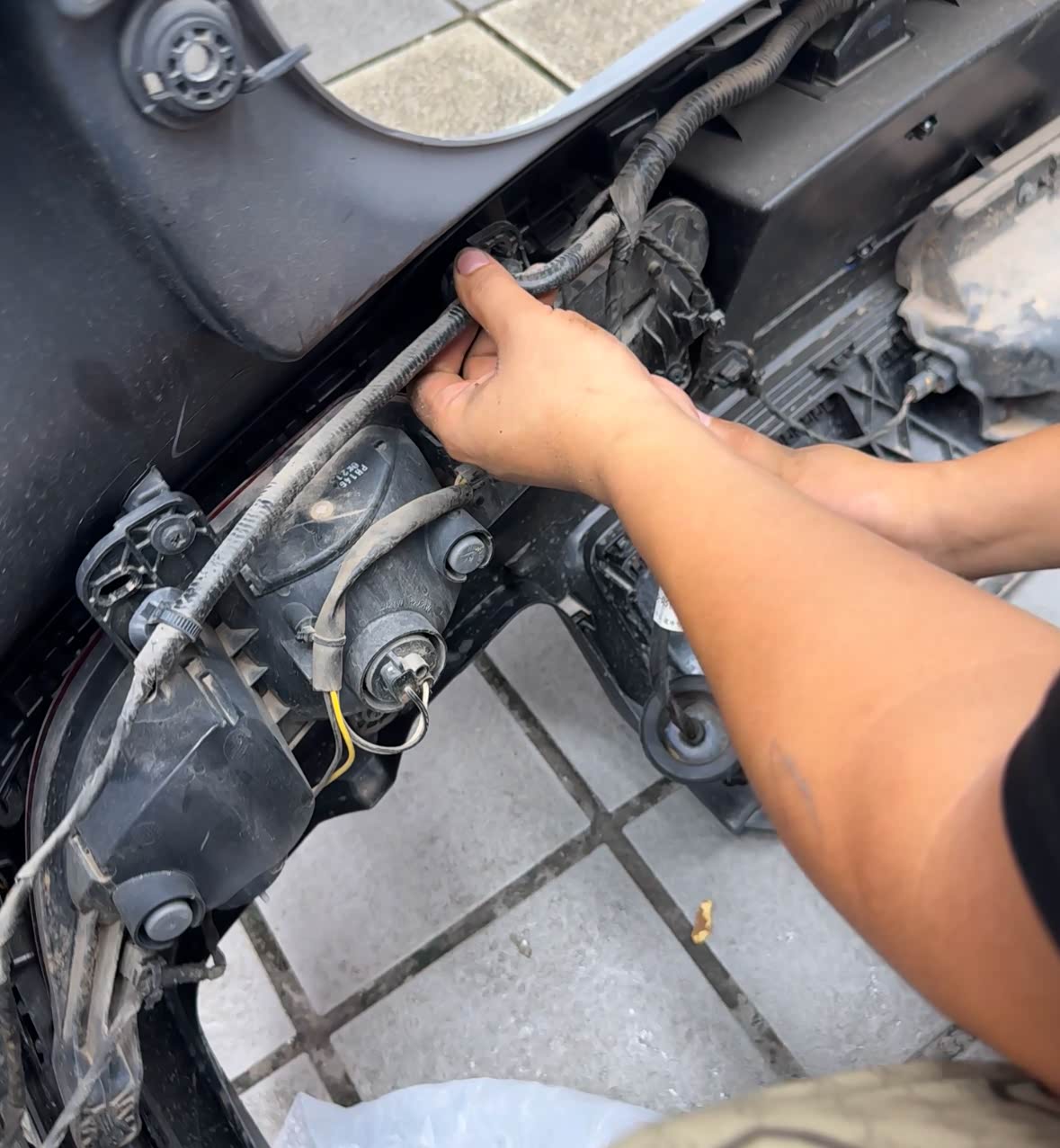

接线是关键,新灯组带无损对插头,直接和原车后杠灯的插头对接,不用剪线。黑色线接负极,黄色对接转向灯线,蓝色对接小灯线,红色对接刹车灯线,每接一个接头都轻轻扯一下,确保接牢,再用电工胶把接头裹好,喷上一点防锈喷剂,防止进水氧化。
多余的线束用扎带整理好,固定在后杠内侧,避免开车时晃动摩擦。接线完成后,先别急着装回后杠,重新接回电瓶负极,先测试功能。

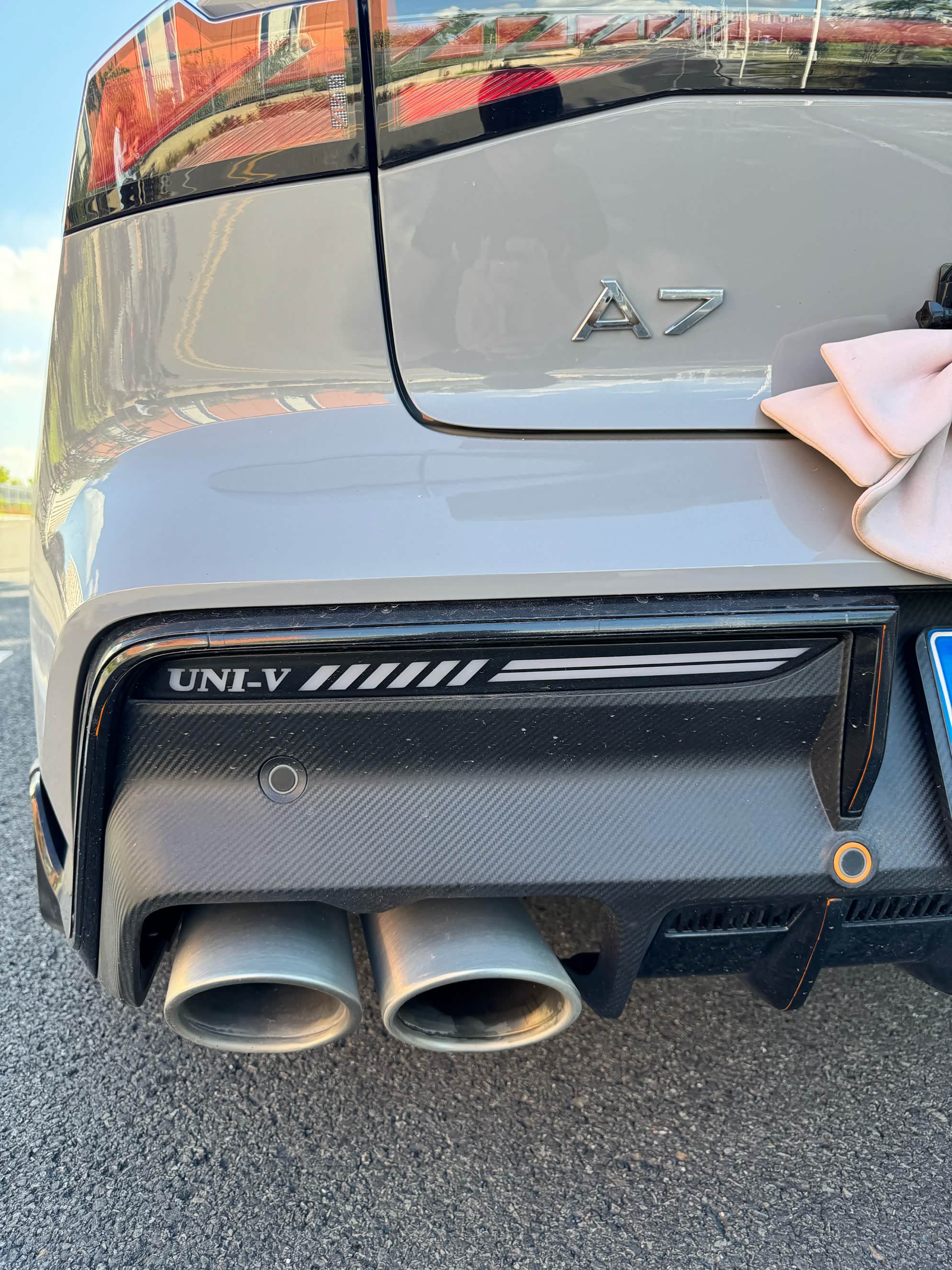

白天看,字母灯和后杠融为一体,不突兀,还能提升整车质感;晚上效果更惊艳,流水转向比原车小灯醒目太多,后车能快速识别我的行驶意图,安全性大大提高。尤其是夜间跑高速变道,再也不用担心后车没注意到,解锁时的动态效果也很有仪式感。

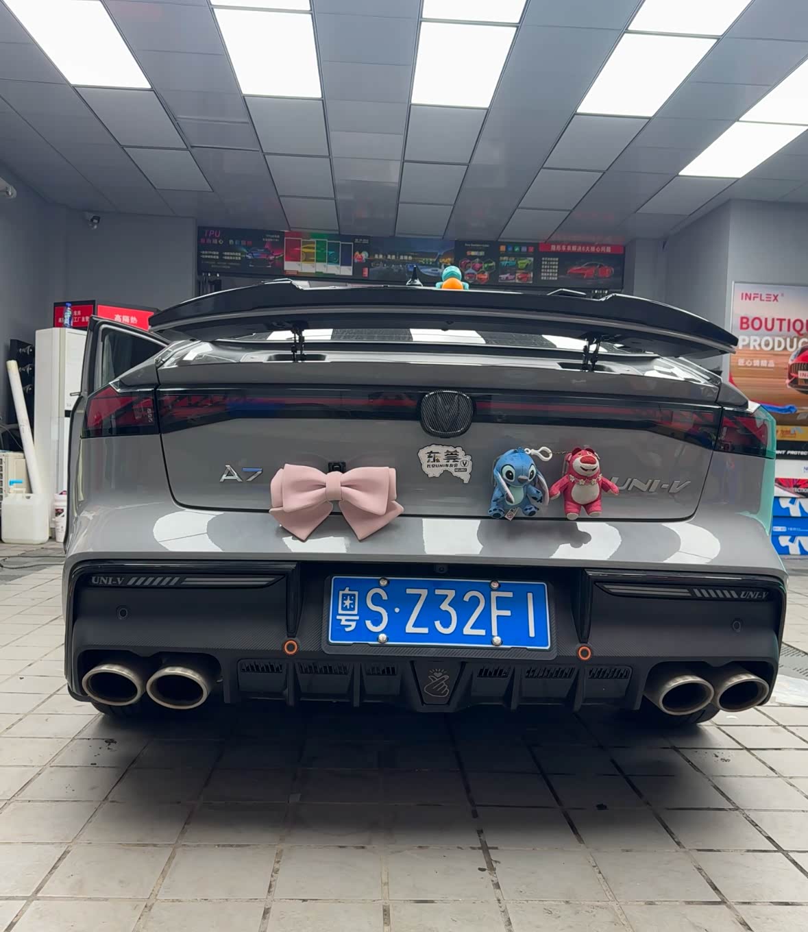

改装完成了,效果非常得好
总的来说,这是一次性价比超高的改装,369元解决了原车转向灯小、辨识度低的痛点,还能收获流水灯的颜值加成,自己动手的过程也很有乐趣,新手车友只要耐心跟着步骤来,完全能搞定。如果想了解不同灯光模式的调节方法,或者想看看夜间实际效果的细节,我可以再补充分享。
