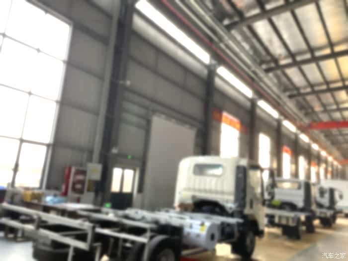

01.从原始底盘出发
经过严格质检的原生底盘,随着流水线的启动,开始了上装之旅,底盘将逐渐蜕变为功能强大的机械巨擘!
我们运用了整体式副梁结构,与我们所坚持的整体式模块化设计理念相得益彰。它需要将多个分体模块巧妙地融为一体。从下料到焊接,每一个环节都充满了技术和操作的难度。但正是这些精益求精的细节,铸就了整体式副梁无可比拟的强度与稳固。

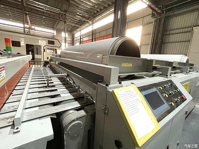

在法美瑞一期的新工厂,有一条崭新的生产流水线正在高效运转。它所产出的板材,被精心用于房车外墙体的打造。与传统的负压生产相比,这条生产线所生产出的板材质量更胜一筹,展现出无与伦比的坚韧与耐用。
四工位开卷机是现代化生产线上的重要设备。当生产需求来临,工人们便会熟练操作,根据需要选择开启哪一卷卷料。所有的尺寸参数都已经在电脑中精准设定,只需一键操作,开卷工作便会迅速而准确地完成。
卷料缓缓展开,落在开卷输送平台上,接着被运送到淋胶机平台上。
04.淋胶工序
接下来的淋胶工序,是确保产品质量的关键环节。我们引入先进的自动化淋胶机,将骨架与钢板精确地粘合到一起。这台设备运用了先进的智能识别技术,能够根据输入的图纸大小智能匹配所需的用胶量,确保每一次粘合都准确无误。
在淋胶过程中,每一个胶头都已经预先设定了精确的出胶量,确保在喷胶、淋胶的过程中,胶液能够均匀分布在需要粘合的部位,从而达到最佳的粘合效果。
整个过程中,四工位开卷机与淋胶机平台的无缝衔接,展示了现代化生产线的高效与精准。每一个步骤都经过精心设计和优化,确保生产过程的顺畅与稳定。这种高度自动化的生产方式,不仅提高了生产效率,还降低了人为操作的误差,为产品的品质提供了有力保障。

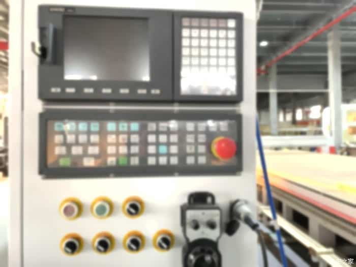

成板后,将其放入雕刻机中。当图纸被录入系统后,雕刻机的雕头便会自动按照图纸的指示,精确地标出我们所需的形状。例如,中间的窗户和舱门部分,此时都可以被轻松地取下来。这个中间的空间,正是为了后续安装舱门而预留的。而窗户和门的空间,也都在雕刻机的精准操作下完成了。
短时间内完成大量的雕刻工作,而且精度极高,几乎没有任何误差。这使得我们的产品更加符合设计要求,提高了产品的整体质量。

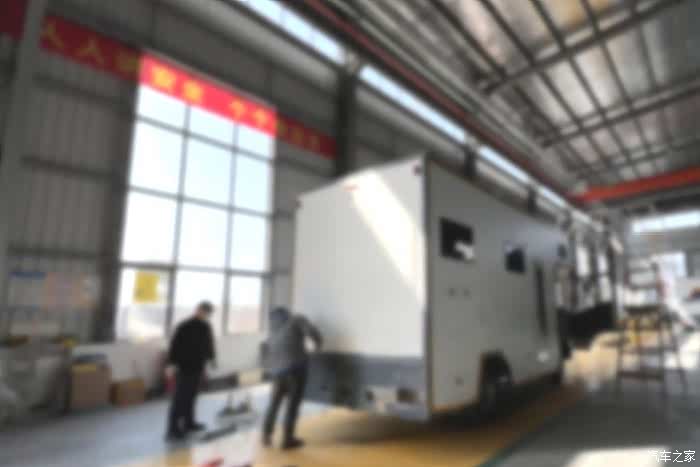

07.最后的装配
当所有的部件都已经准备齐全,房车的生产过程步入装配阶段。在这一环节,严格的把控和执行,确保了每一个环节的准确无误。
