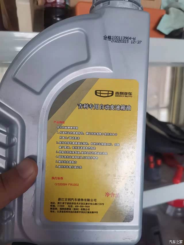

        大家好🙃,分享一款吉利原厂ATF的基础7项指标,给需要的朋友一个参考。
        检测只对样品负责,样品由论坛车友“牛奶折扣店”提供,一升装未开封新油。

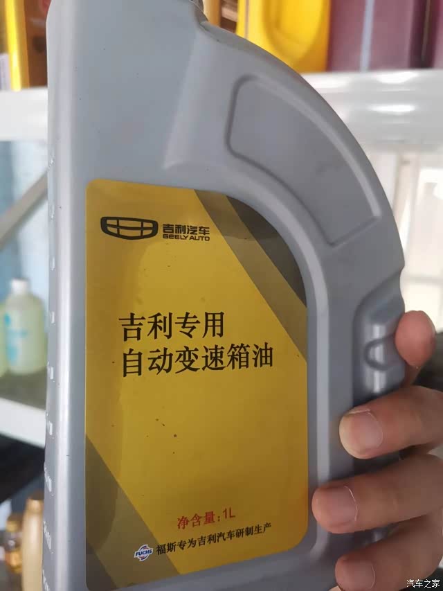

吉利专用自动变速箱油,福斯代工

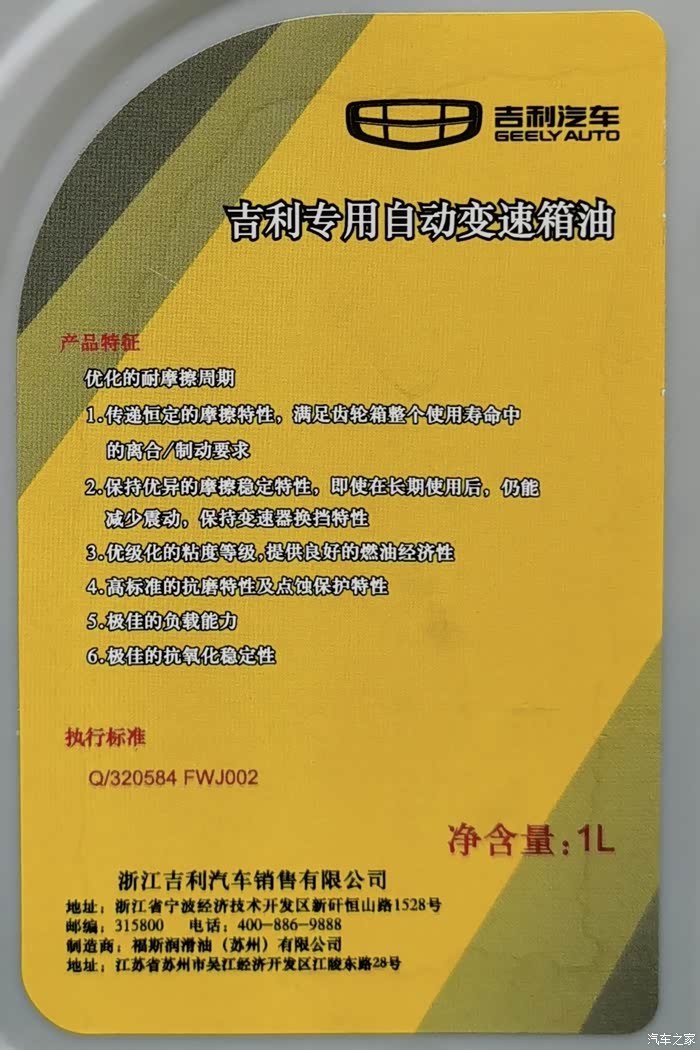

一些详细介绍,福斯润滑油苏州有限公司生产

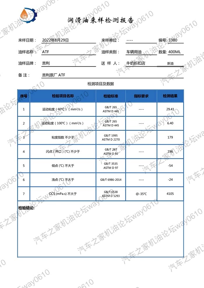

吉利原厂ATF实测7项指标

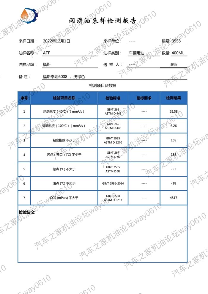

既然是福斯代工,那么就用福斯泰坦6008对比一下,看看有什么不同。
福斯泰坦6008 ATF大桶装
泰坦6008ATF实测数据
简单对比一下。

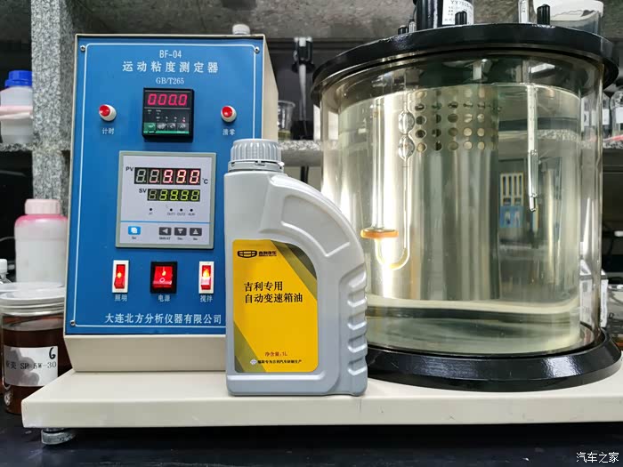

1.100度运动粘度,吉利6.4,福斯泰坦6.26,相差不大,粘度都较低,都属于低粘度自动变速箱油。
2.40度运动粘度,吉利29.41,福斯29.58,非常接近。
3.粘度指数,吉利179,福斯169,因为吉利的100度运动粘度更高一点,所以粘度指数更高一点,都是普通粘度指数配方。

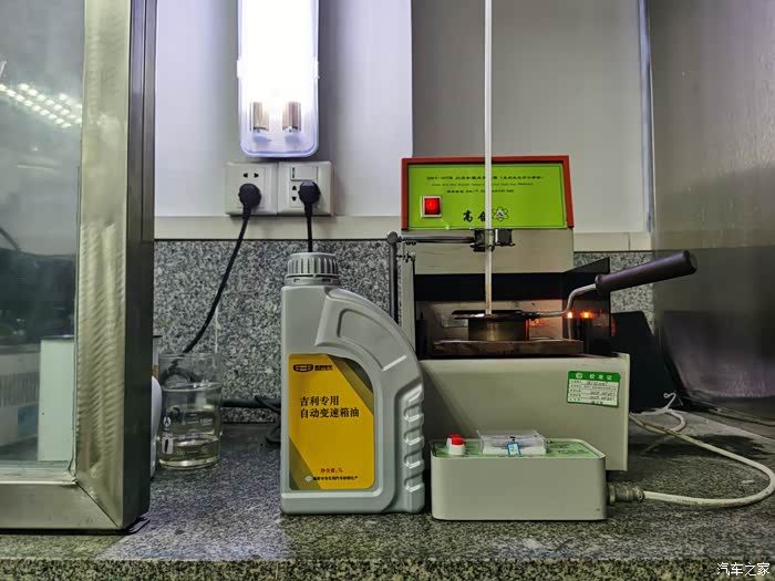

4.闪点,吉利196,福斯188,吉利更高一点。

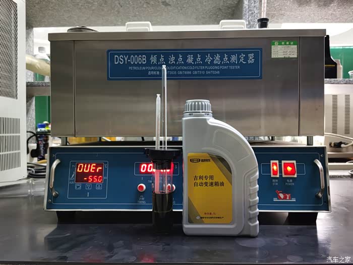

5.倾点,吉利-54,福斯-52,都很低,基础油优秀,低温性能优秀,吉利更低一点。
6.浊点,吉利-24,福斯-18,吉利更低,油品更纯净,福斯也不错,从浊点看两款油肯定是含PAO或者GTL基础油的。
浊点是油品持续降温过程中出现混浊时的温度,浊点越低石蜡含量越少,油品越纯净,抗氧化能力越强,长效性越好。
7.低温动力粘度CCS,吉利4105,福斯4817,吉利更低,低温性能优秀,福斯也还可以。
通过实测可以看出,吉利原厂ATF粘度较低,属于低粘度变速箱油,倾点很低,浊点较低,基础油优秀,抗氧化能力较强,CCS也较低,低温性能优秀。
吉利ATF的各项指标包括粘度指数、闪点、倾点、浊点、CCS都要比福斯6008更好,综合来看是一款优秀的变速箱油。

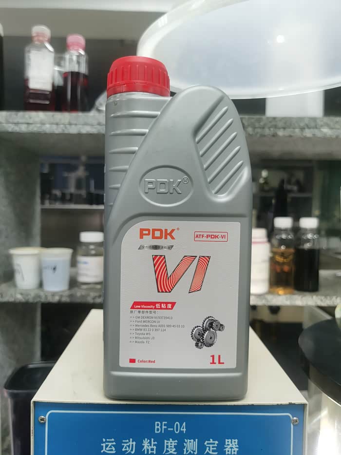

PDK变速箱油如何,敬请关注
