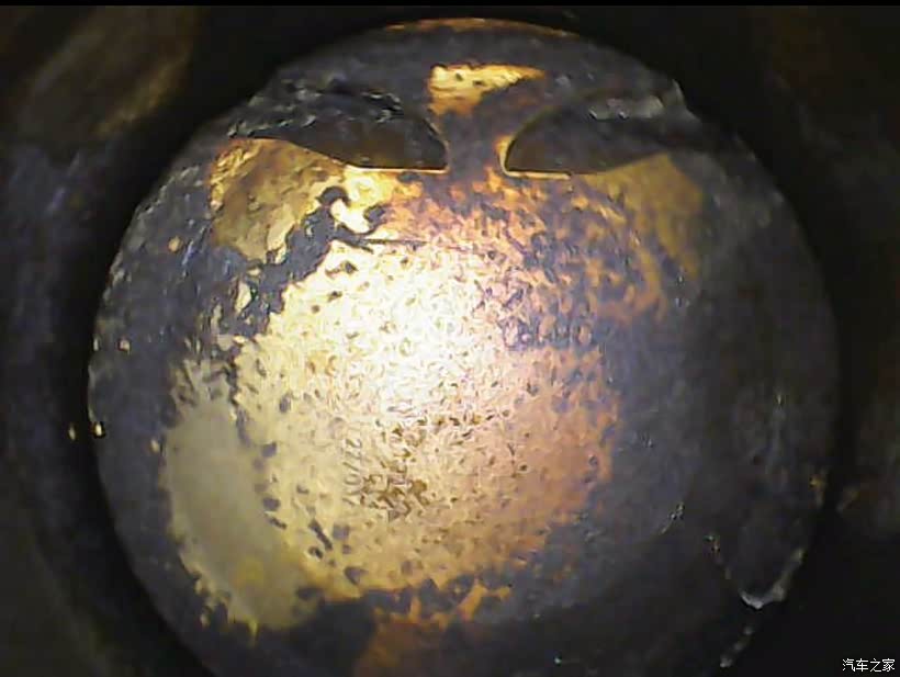

17年新标志308,之前一直不烧机油,八万公里时淘宝上买过一次道达尔9000的机油,发现烧机油很厉害,现在换途虎的霸道机油了,烧的机油少些,问下各位车友,有没有啥好的意见,还有这个图片途虎给的 ,说积碳很严重 ,这种要不要清理积碳。

SQ级别你也敢用!你不烧谁烧!赶紧去4S用专用的清洗油洗发动机!再换C2机油!2000公里一换,加标雪的原厂的燃油宝!活塞环有可能会释放,看有没有救!千万不要去搞泡缸和免拆治理!

还有,你买的机油大概率99.9%是假机油或者回收油

平时加好的汽油就行了

这积碳量正常,五六千公里保养就可以了,每个周期加一瓶燃油宝《正经的燃油宝》

换高戈030带PSA认证的都比这两款好N倍。话说你这是哪款发动机
