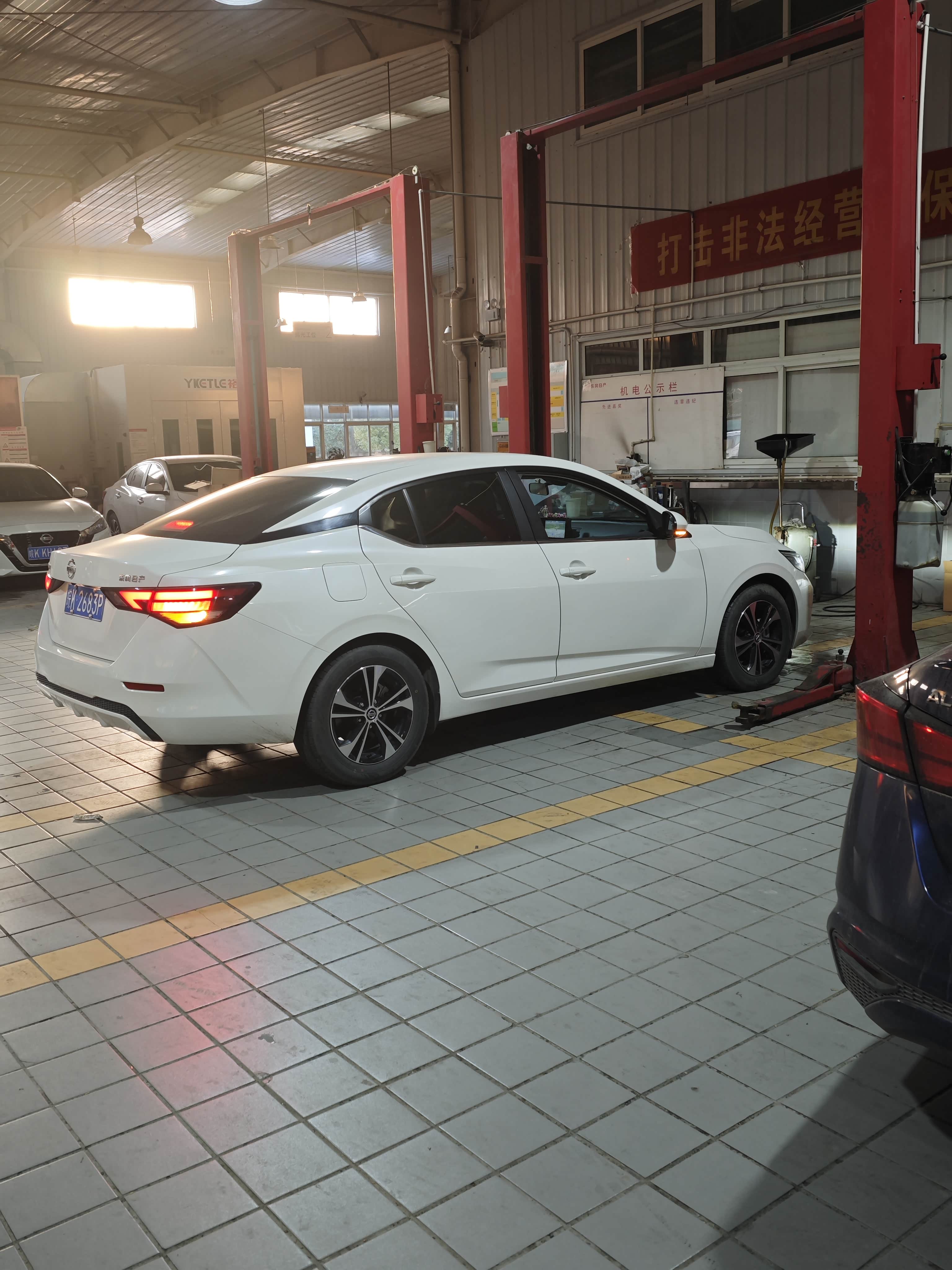

作为一位开了两年轩逸的家用车主,最近刚跑完两万公里的保养,结合自己的实际体验和专业信息,给大家详细说说这次保养的来龙去脉。

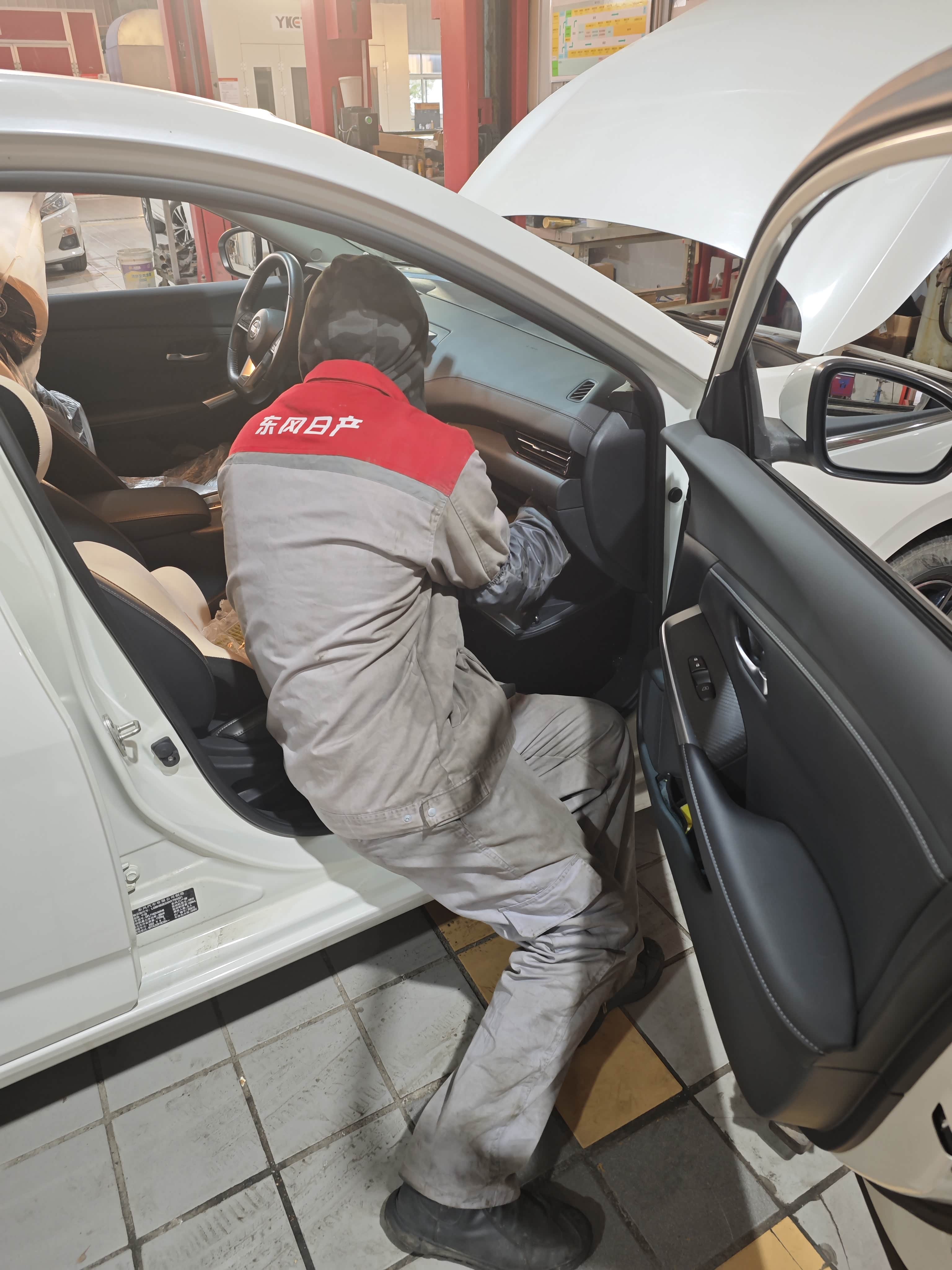

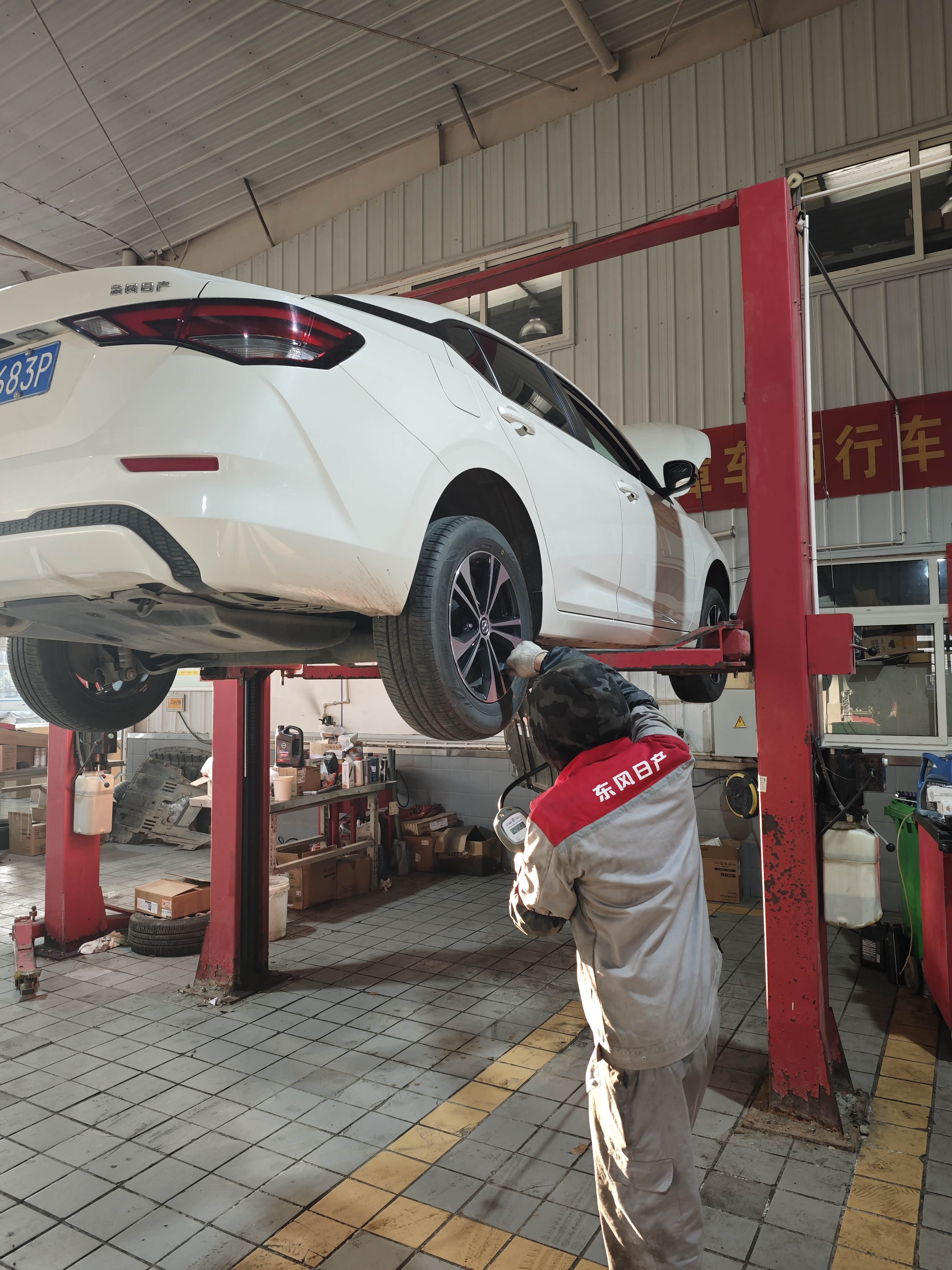

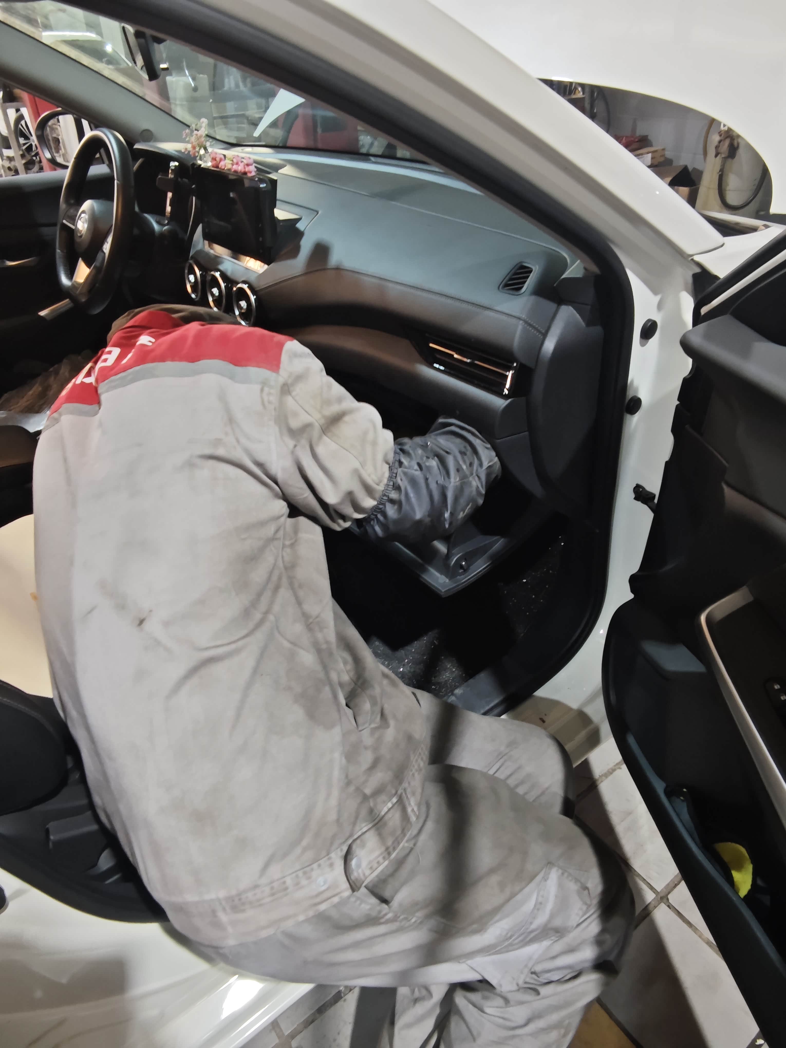

先来说说两万公里保养的核心项目,相较于五千公里的小保养,这次算是一次中型养护,内容要丰富不少。基础项目依然是更换机油和机滤,这是每次保养的标配,能保证发动机的润滑和清洁。除此之外,空气滤芯和空调滤芯也需要更换,毕竟跑了两万公里,空气中的灰尘、杂质早把滤芯堵得差不多了,不换的话不仅影响进气效率,车内空调吹出来的风也会带着异味。
4S店的技师还会做一系列常规检查:调整胎压到标准的2.4bar,清理胎纹里卡着的小石子,检查刹车油、冷却液的液位,还有电瓶的健康状态,甚至连车门、引擎盖的开合情况,车灯的亮度都逐一排查,确保车辆没有潜在的安全隐患。我这次还额外做了车内除菌除味,毕竟经历了一整个冬天的密闭行驶,车里难免残留一些异味,做完之后确实清新了不少。
再聊聊大家最关心的费用问题,轩逸的保养成本在同级别合资车里算是比较亲民的。我这次在4S店做的基础保养套餐,更换全合成机油、机滤、空气滤芯和空调滤芯,加上各项检查,总共花了600元左右。如果选择半合成机油,费用还能再降一百多,大概在450元上下。
