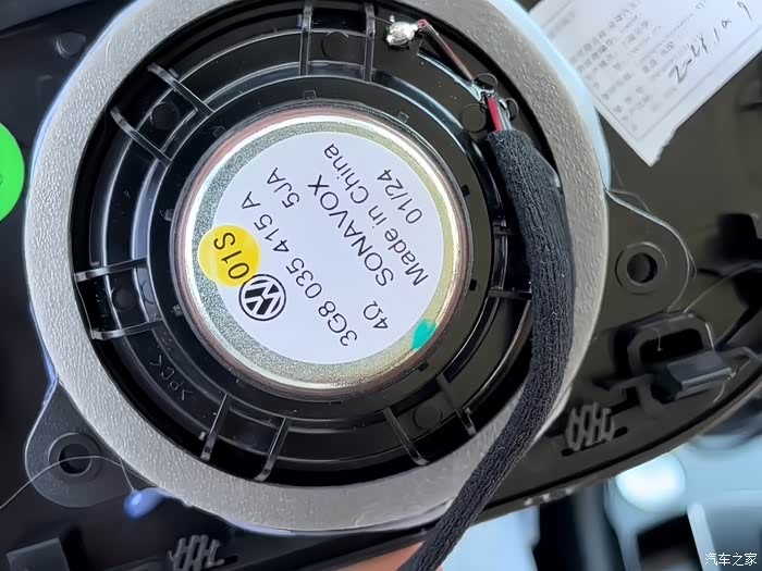

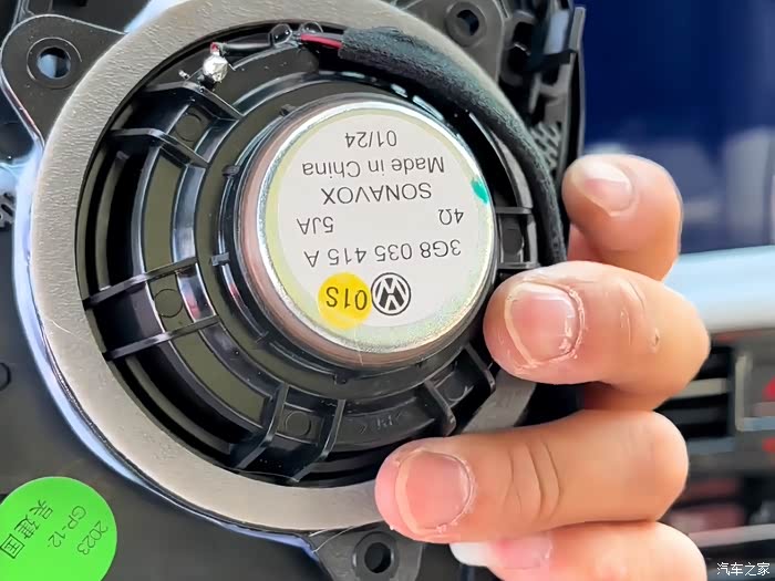

首先中置叭总共的配件是有这个盖板,还有一个喇叭,还有一个分频器,一条转接线,还有一个转接的插头,加上我们配送的工具翘板螺丝刀跟推灯神器。我只需要把原车的这个盖板。翘板,新车第一次下这个地方是比较紧的。我是先用配送的跳板从一个缝隙插进去必须要用点力。稍微用点力也没问题的,一般不会损坏,这个盖板是很结实的。
然后盖板拆下来以后,先把原来的插头把它拔下来。我们原厂的主机大插头在这个屏幕的后面,不需要拆仪表,也不需要拆屏幕。直接把这个插头拔下来就可以,他拔这个插头是有点技巧的。这底部是有个扣子的。需要拿个东顶一下它,敲一下它这扣子就出来了。扣子一出来之后,它一整个大盘都自然会退出来。我们要接线的时候,把音频插头把它退出来接到我们的这个分频器,这个分频器的作用的话,是起到了防止烧喇叭、防止破音的功能,延长我们的喇叭的使用寿命,对应颜色接到了我们这个分频器的正极跟负极。颜色对应颜色即可。

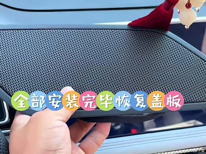

再然后需要把喇叭进行固定,再把我们系统上面的这两个插口线插回到原车的这个孔位。这样就接近完毕了,再把这个固定的卡口把它插回去。连中间这里连接了一个分频器,先把主机的大插头放远,插到原车的主机后面,我们插了这个大插头的时候,需要把这个提到最上面插进去,再慢慢的按压插头就可以了。最后安装盖板前启动车子,测试一下喇叭声音以及安装位置是否合适。
最后装到我们原车的盖板上面,用胶板来固定到我们的盖板上面,然后再装回到原车即可。分频器拿个双面胶,固定到原车下面,或者说也可以直接放到我们底部,我是放在原车下面效果不错。

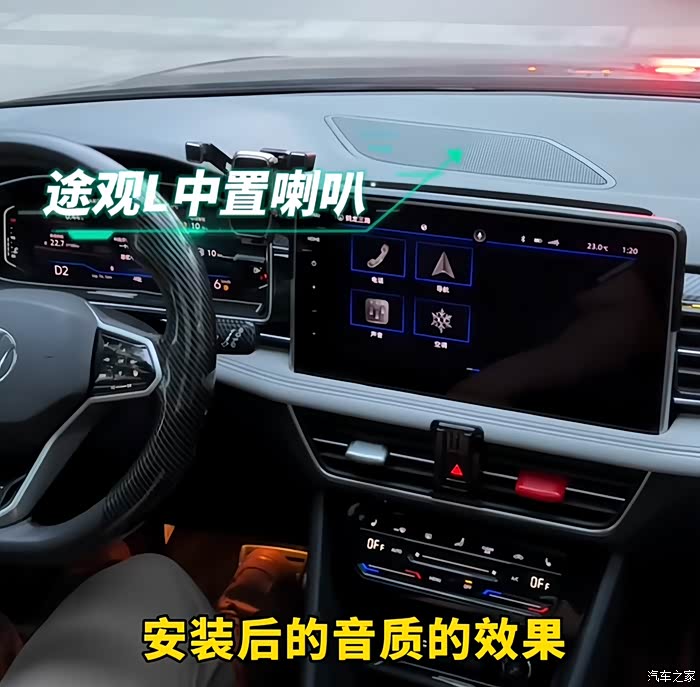

最后来试试效果,真的很不错,自己动手还是很有成就感的。

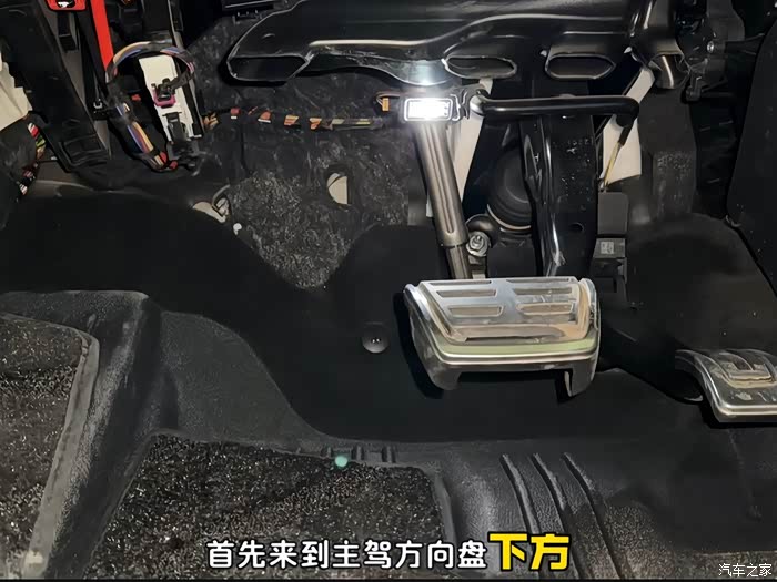

首先来到主驾驶方向盘下面准备拆卸;

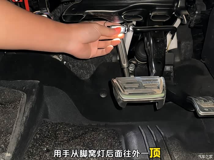

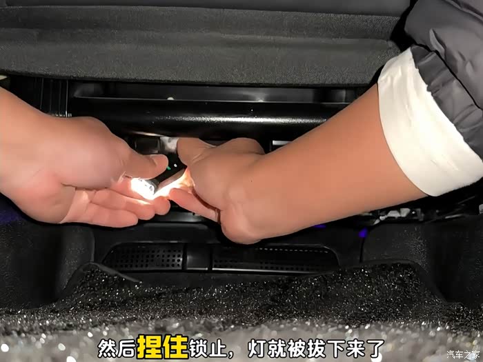

按照说明书,用手从脚窝灯后面往外一顶;

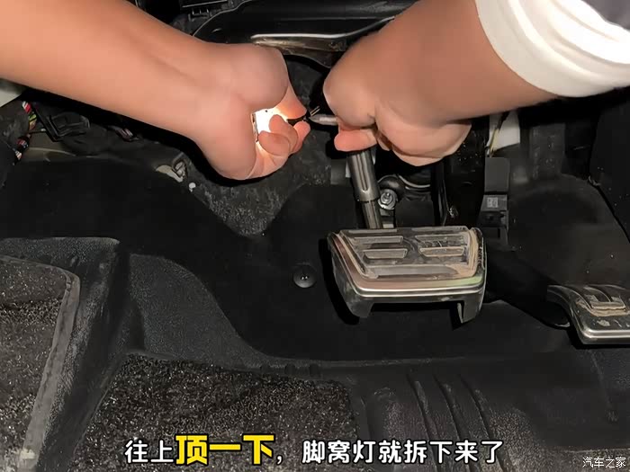

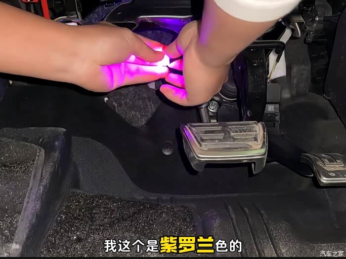

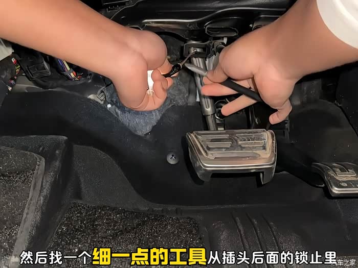

然后找到一只改锥从插头后面的锁子里插入进去进行拆卸即可。

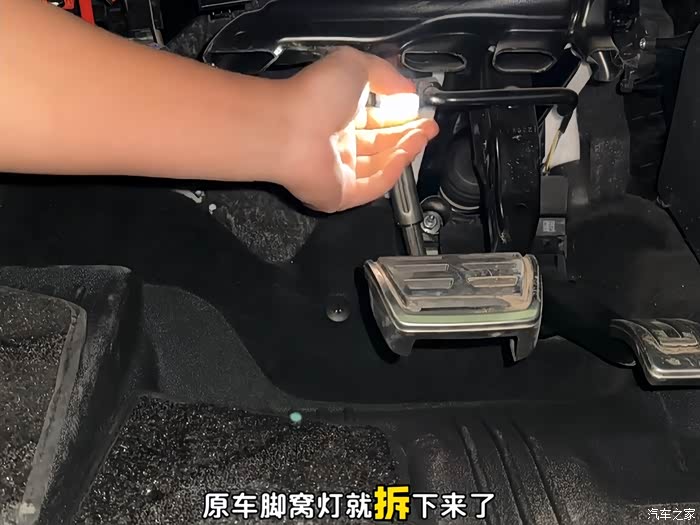

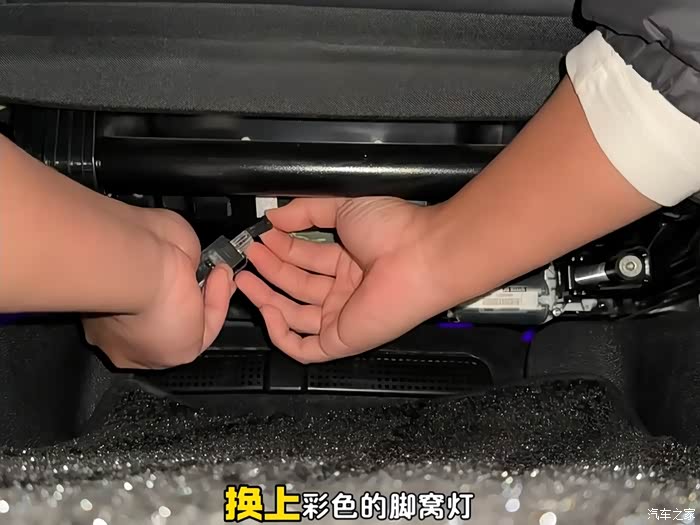

拆下以后这个脚窝灯自然而然就下来了,注意线号安装的时候一定要对好,而且线比较细拆卸的时候一定要小心别破坏。

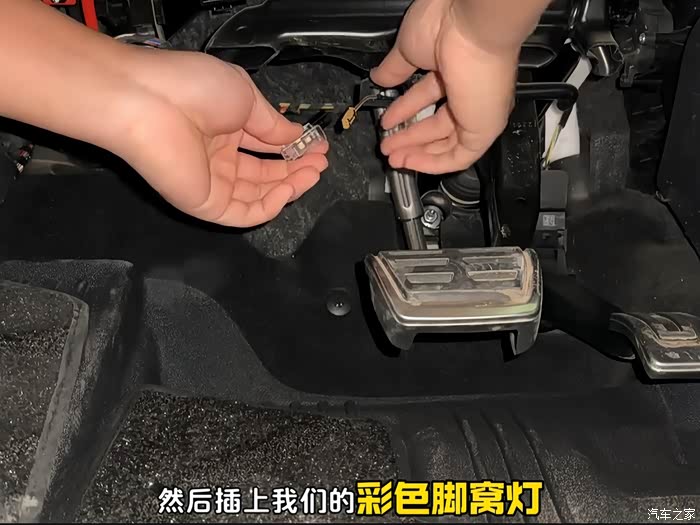

脚窝灯很顺利就下来了,准备安装新彩色脚窝灯

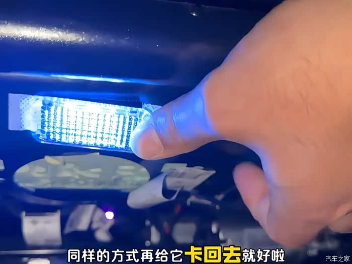

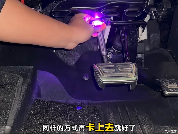

安装彩色的脚窝灯试试效果,夜晚的灯光看起来非常的耀眼。
紫罗兰颜色夜晚的时候非常的亮,而且整个车内科技感瞬间拉满了。

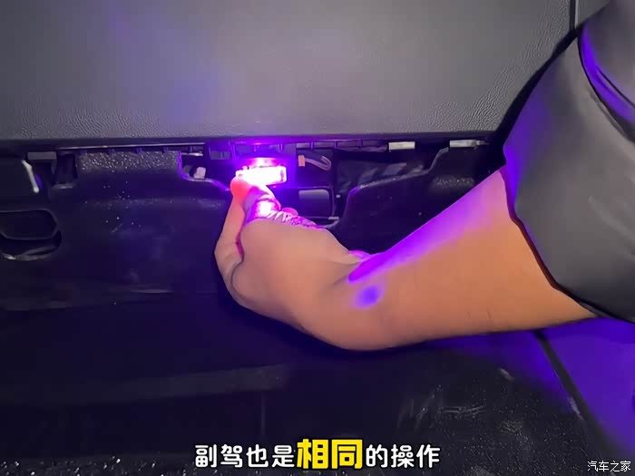

主驾驶安装完之后副驾驶安装方法和前面是一样的方法也比较简单,主要就是注意安装和拆卸的时候注意保护插头线束。
拆卸脚窝灯的时候一定不要使用蛮力,要顺着它的卡扣位置慢慢拆卸即可。

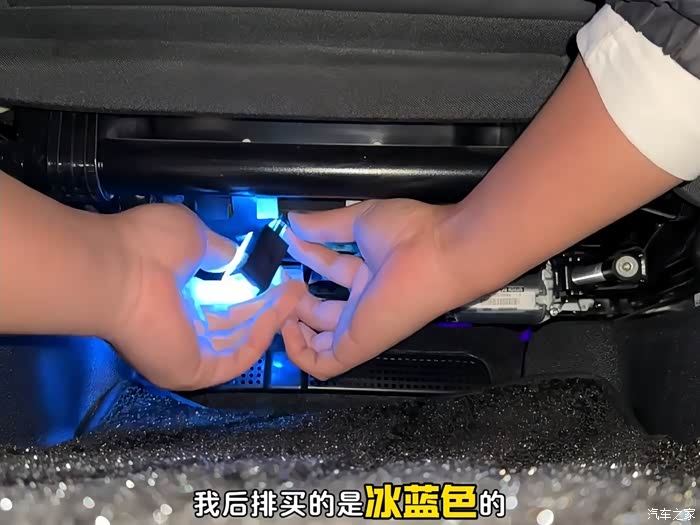

前后排的颜色不统一后排我买的是蓝色的这样的话,前后的色调颜色看起来更好。

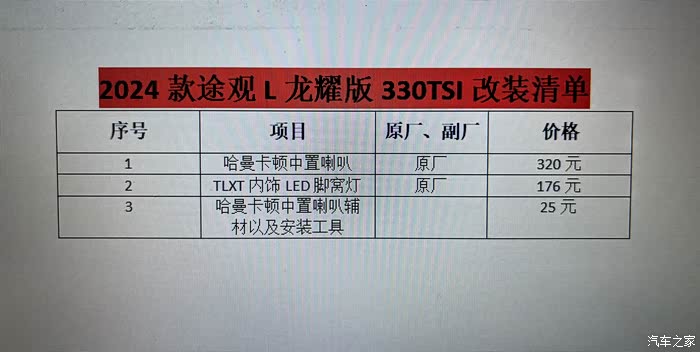

本来是打算去改装店进行改装这两项,但是询问了价格以后工时费用特别的贵,因此,还是决定自己采购自己动手安装靠谱,一些技能体验改装的乐趣,还可以学到有用的知识,选了很多门店最终选了,这家哈曼卡顿的中智音响那边价格是320元就可以轻松搞定,辅材是25元都是我自己买的工具和材料,脚窝灯有很多便宜的,这个我是攻略了很久最终选择了这个品牌的176元前后四个脚窝灯,质保是三年,安装的时候真的体会到一分价钱一份货,有比便宜的LED好了很多。总计费用是320元+25元+176元=521元,很有纪念意义的费用。
