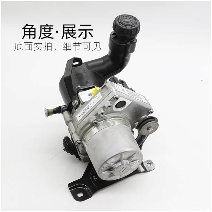

淘宝实物图,确实比PF2平台高级,齿轮腔体注油减少噪音,DS5都没这待遇。

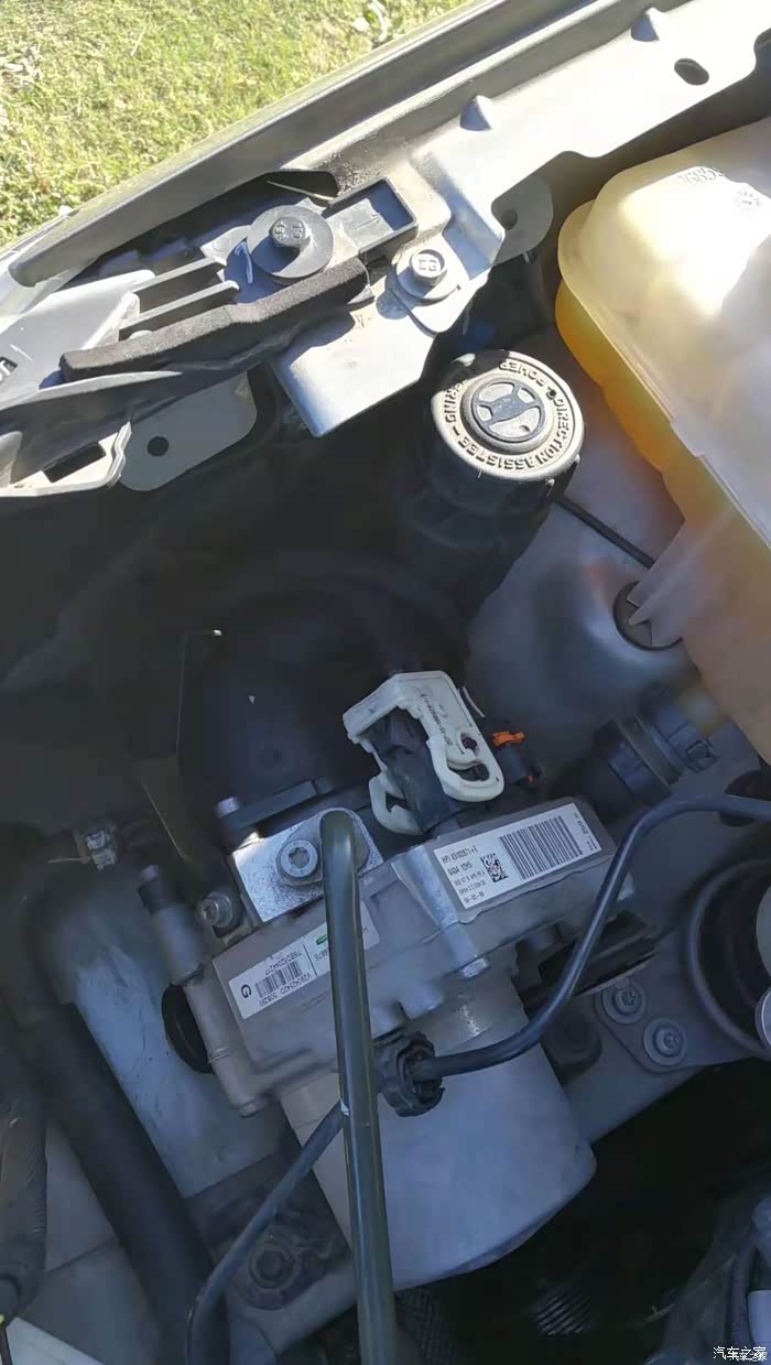

1. 先安装线束,从垫片和保险丝盒和随动大灯网络线接线,做好绝缘,穿雨刮下方流水槽至左侧机舱。这样走线束比较安全,英文有大电流线和网络线,安全可靠是第一位的。
2.拆卸原助力泵,拆卸左前车轮,轮罩,拆卸原来油壶;安装GEP,连接低压软管,原来回油管不够长要增加一节管子,安装新设计转接管连接原来的高压接头与GEP泵,安装好密封圈。
3.由于自己无法拆卸原来的辅助皮带涨紧轮,只能用原来的涨紧轮配合6PK985皮带,后面遇到个问题就是发电机高负荷打滑,转向时发电机负荷会变大,电流增加几十A.
过年临时改装结束

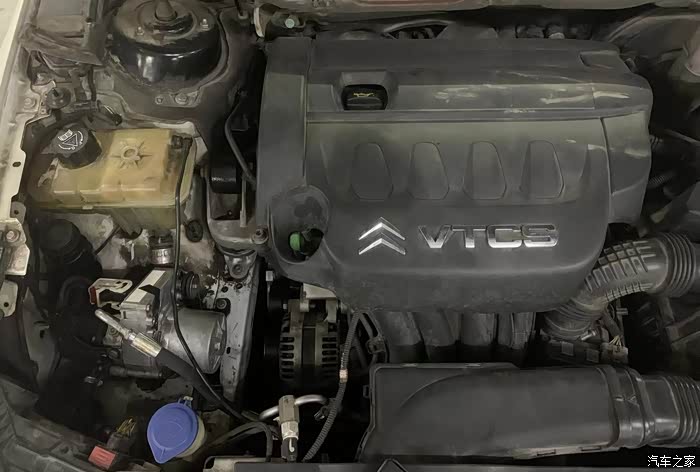

200公里高速后
1.年后去保养更换正时顺便让修理工换了涨紧器,更换后使用6PK1000皮带,发现皮带和原来惰轮座距离只有2mm,修理工说空间小不好处理让观察观察。发电机高负荷打滑问题解决。
2.开始一周后一直观察皮带情况,发现终于磨皮带了,6PK要变成5PK了。于是想办法找发电机和压缩机座子,采购了座子再去更换。
3.更换铸铝座,铸铝座比原来铸铁的要轻不少,完美解决打滑问题。

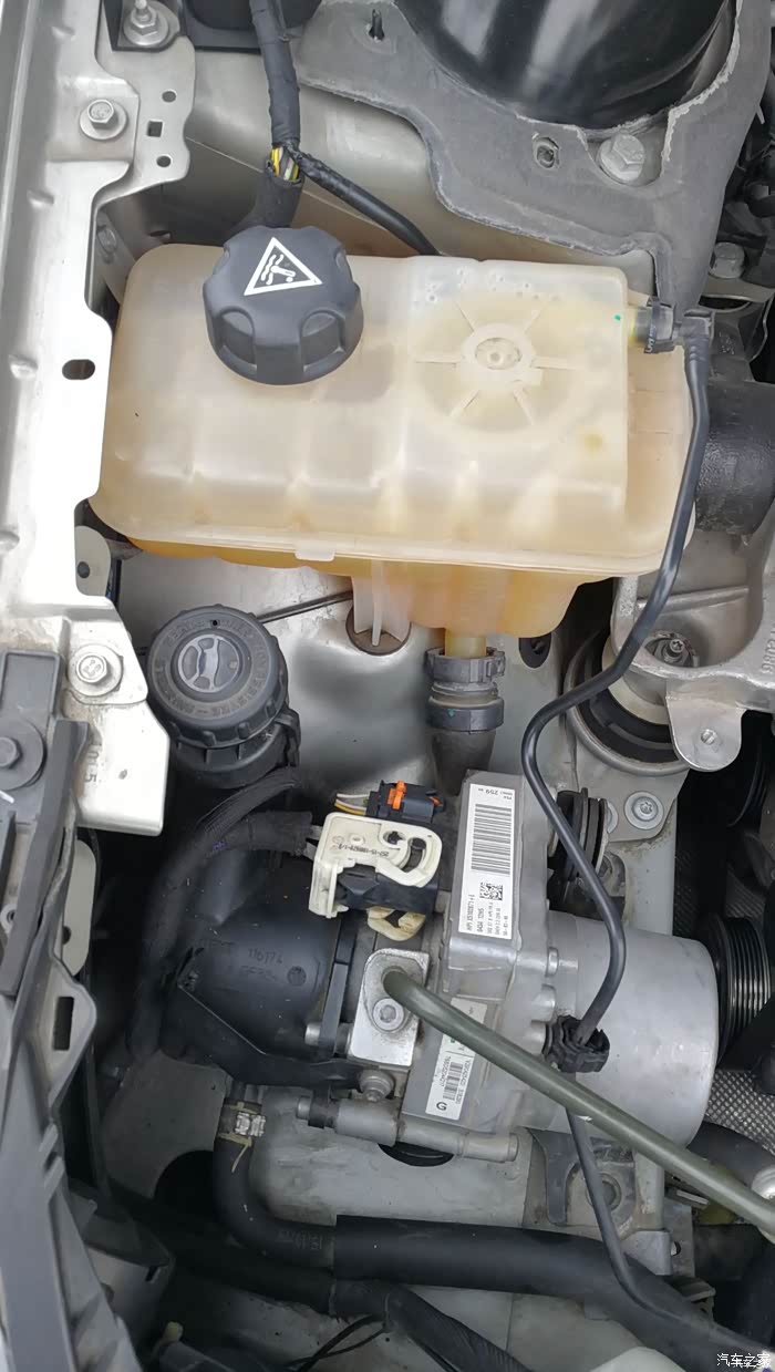

开了一段时间发现GEP泵一个堵塞有点少量渗油出来,咨询发现这个GEP和PSA其它GEP不同,这个腔体里注入了润滑油,可能有更好的降噪。至少关上引擎盖是基本听不到GEP泵声音,不像3008特别明显有GEP泵声音。所以不同平台车差距就体现在这些细节上,PF3的C5比PF2的3008。
1.于是拆除堵塞检查密封,可伶堵塞卡子坏了,只好找新的。
2.没找到相同的配件只能拿其它堵塞,找到一大一小,但是大的容易掉。
3.已设计好回水管支架并安装完成,堵在在橡皮孔的外面,终于不掉了。
