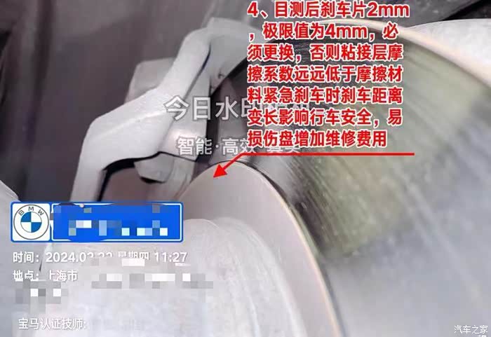

前几天去4S店做3w公里保养,结果被告知后轮刹车片磨损严重,只剩下2mm了。必须更换。按照之前几辆车的经验,都要5w+才会换。心想估计是4S在套路我。果断拒绝4s的要求。结果4S提供的图片加上拿到车后自己检查,发现后刹车片还真的到零界点了。(这里吐槽下BMW的刹车片,太tmd软了。还搜到有些车友2w就报警了ahl_尴尬

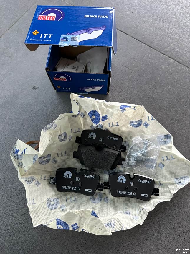

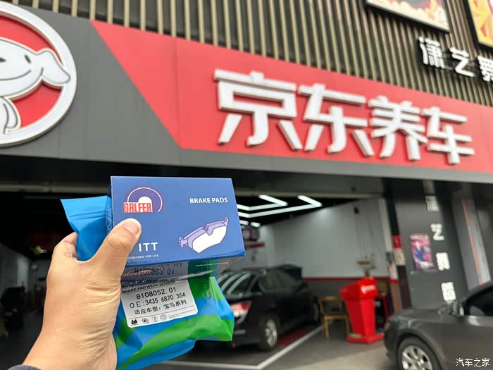

难道只能做4S的板上鱼肉了吗?No!发挥互联网的优势!终于被我找到了一些信息。发现来自意大利ITT旗下的Galfer(噶尔法)正是新g28底盘的后刹供应商。
虽然某虎没有,但其他电商渠道还是有的。找到相应的品牌旗舰店,报了车架号给客户,果然匹配上了。(型号是GC201697 有需要的小伙伴可以mark)。
售价580大洋(足足比4S优惠了1000元)商家还送感应线(用来连接系统提示换刹车了)和润滑剂还有博世的Dot4刹车油以及免费安装。于是果断下单,等了两天,快递就到了。

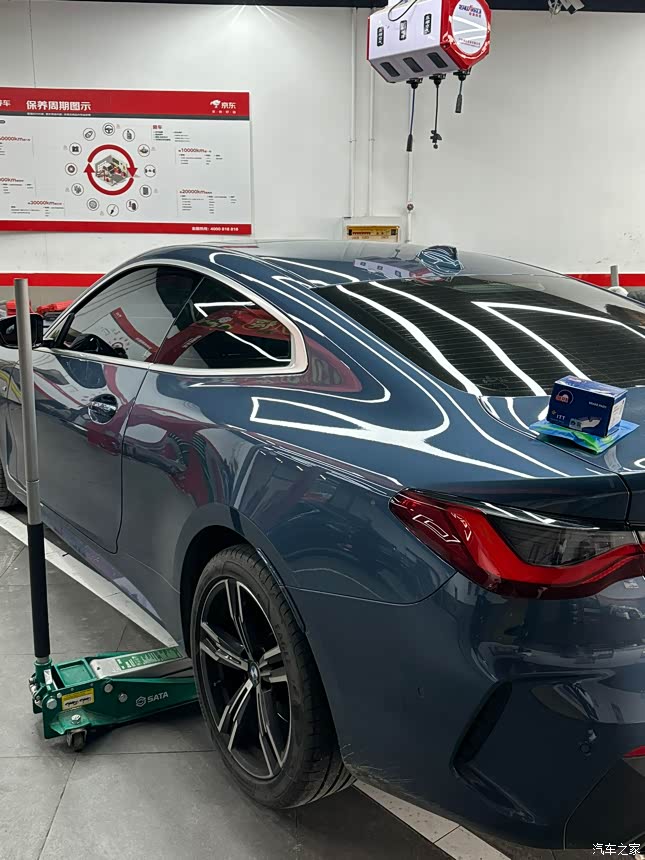

刮开二维码验证了下,确认为正品。于是第二天早上直接去了商家合作的JD养车免费安装。
来到现场,师傅手脚相当利索。两位师傅一人一个千斤顶,双管齐下。

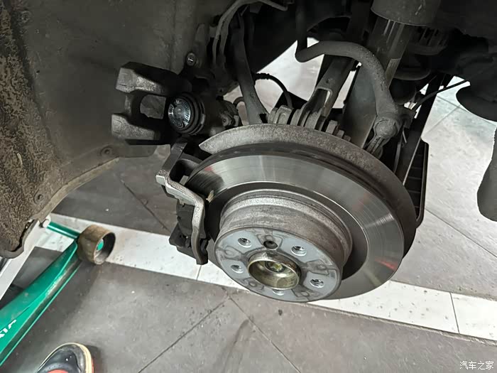

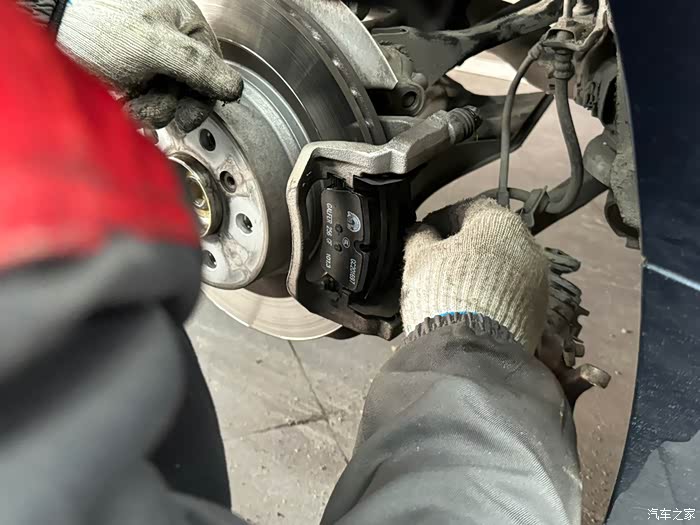

然后开始卸轮胎,卸刹车卡钳,卸刹车片

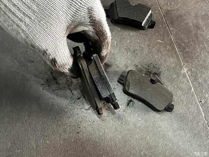

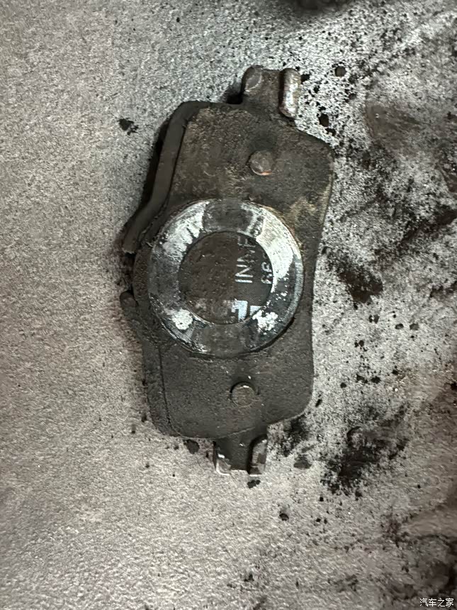

原厂的片还被大家吐槽说一直出黑色粉末。

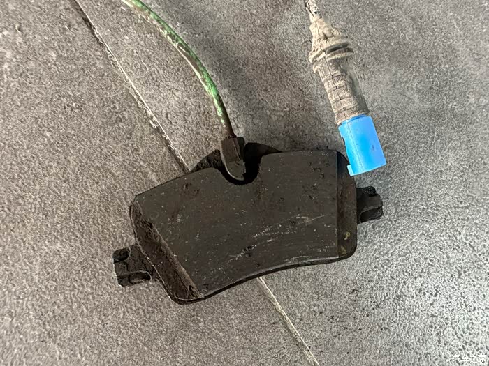

新旧刹车片的对比。真的是快磨光了ahl_裂开

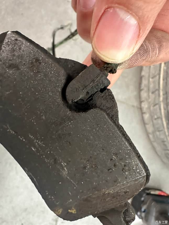

感应线差一点点就磨到报警的铜线了。
店家在包装盒里其实提供了四颗泵的新螺丝。但安装小哥建议,还是继续用原厂的(刚性更高)。
四颗螺丝没用

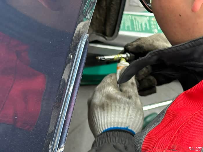

开始给泵的轴承螺栓上润焕剂(随商品送的)
大功告成!新刹车片上去了!但愿这次能多开点公里数。(希望宝马是特意让供应商把原厂版本耐磨指数做低的,厂家自己的适配版本能更耐用些ahl_害羞

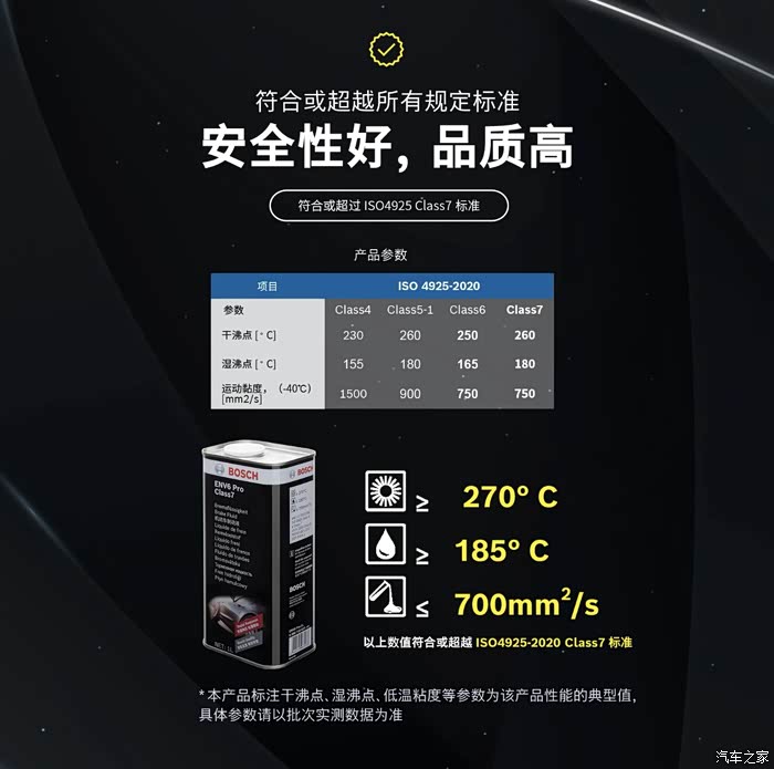

之前因为急着下单寄件,没研究刹车油。结果做完功课发现:商家赠送的博世Dot4刹车油,和车辆并不太匹配。虽然同为Dot4级别,但原厂的刹车油标注了低粘度。
原厂的油为低粘度
通俗点来说,制动液的工作原理是通过我们物理踩下刹车,这道指令通过刹车油传递到刹车泵上。经过我在网上的搜查,发现原厂在低温-40度的流动性参数为700左右,而商家赠送的这款参数为1200左右。(国家的标准貌似是1500)。也就是说,在冬季的时候,用原厂刹车油获得的刹车响应速度更快。为了证明自己的论点,我又去某虎搜了下,自动匹配出来的是博世的ENV6的制动液。(参数显示低温流动性为700左右)
