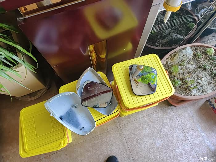

120周年款,18的车子,带自动折叠,最近只要下雨阴天的后视镜就折叠不到位,平时也是吱吱嘎嘎的声音 很影响心情,今天闲来无事,收拾一下,

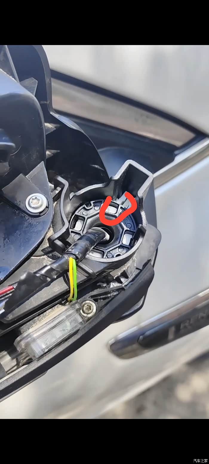

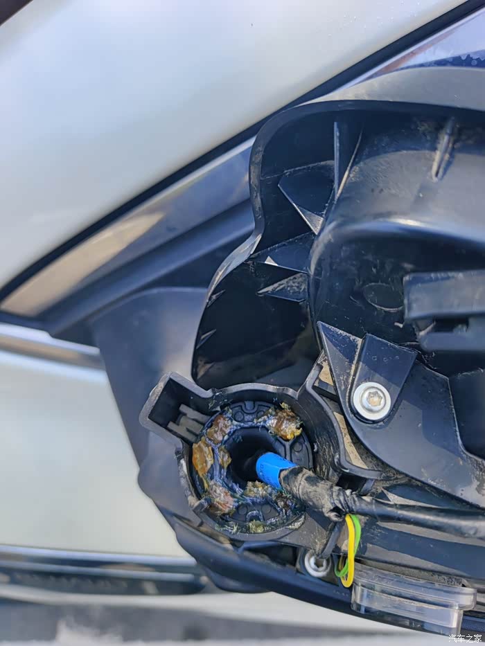

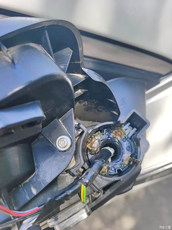

润滑脂我打到白色的部位,有四个地方,吱吱嘎嘎的声音就是这里摩擦发出来的

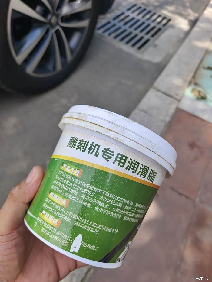

原来玩雕刻机,剩下的雕刻机专用的润滑脂,感觉就是黄油,效果还不错
